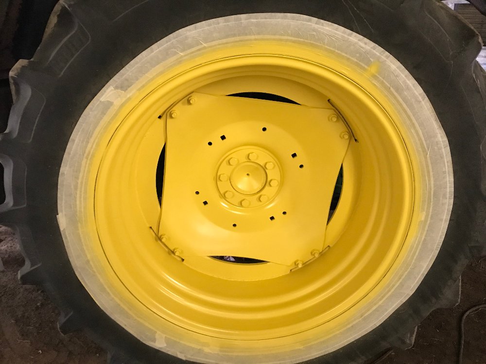

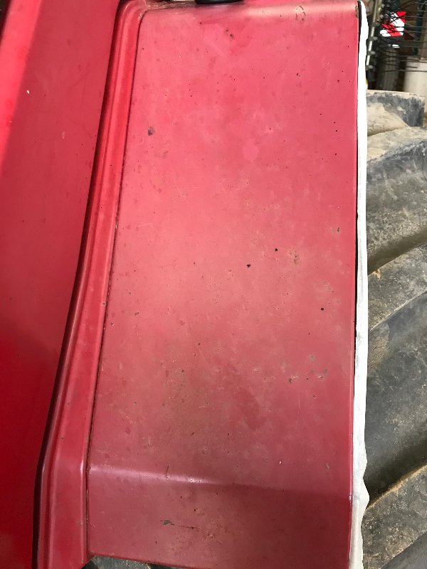

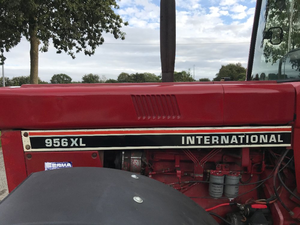

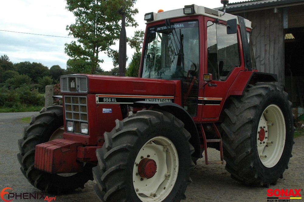

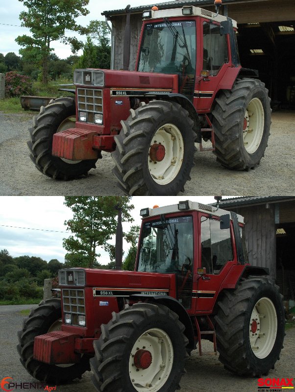

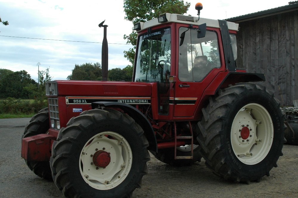

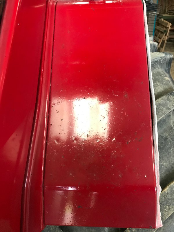

Voici donc la suite et fin de prépa de ce 956XL :
956xl pf2.jpg (170.55 Kio) Vu 19725 fois
956xl pf6.jpg (176.92 Kio) Vu 19725 fois
A bientôt pour d'autres réalisations encore...

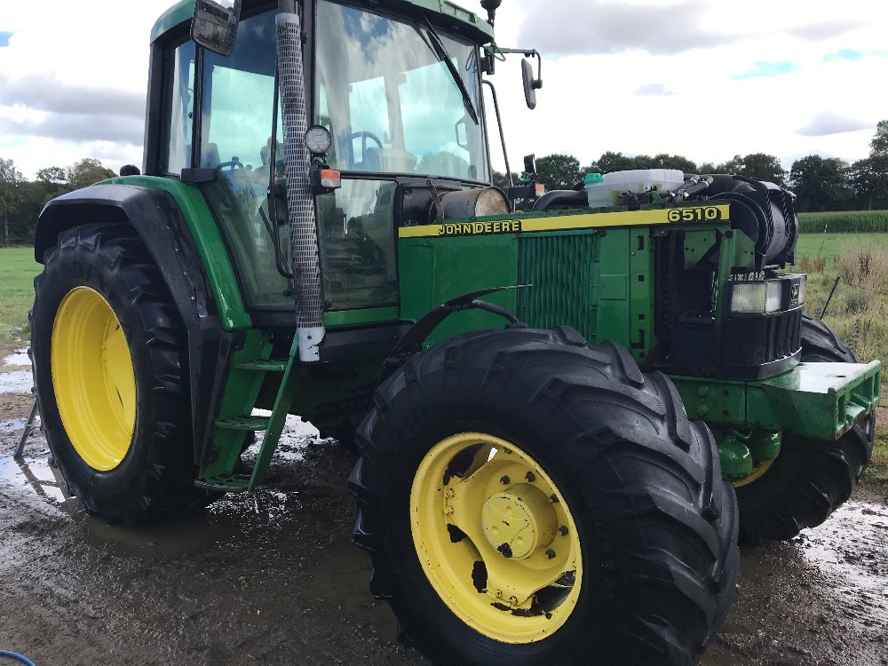

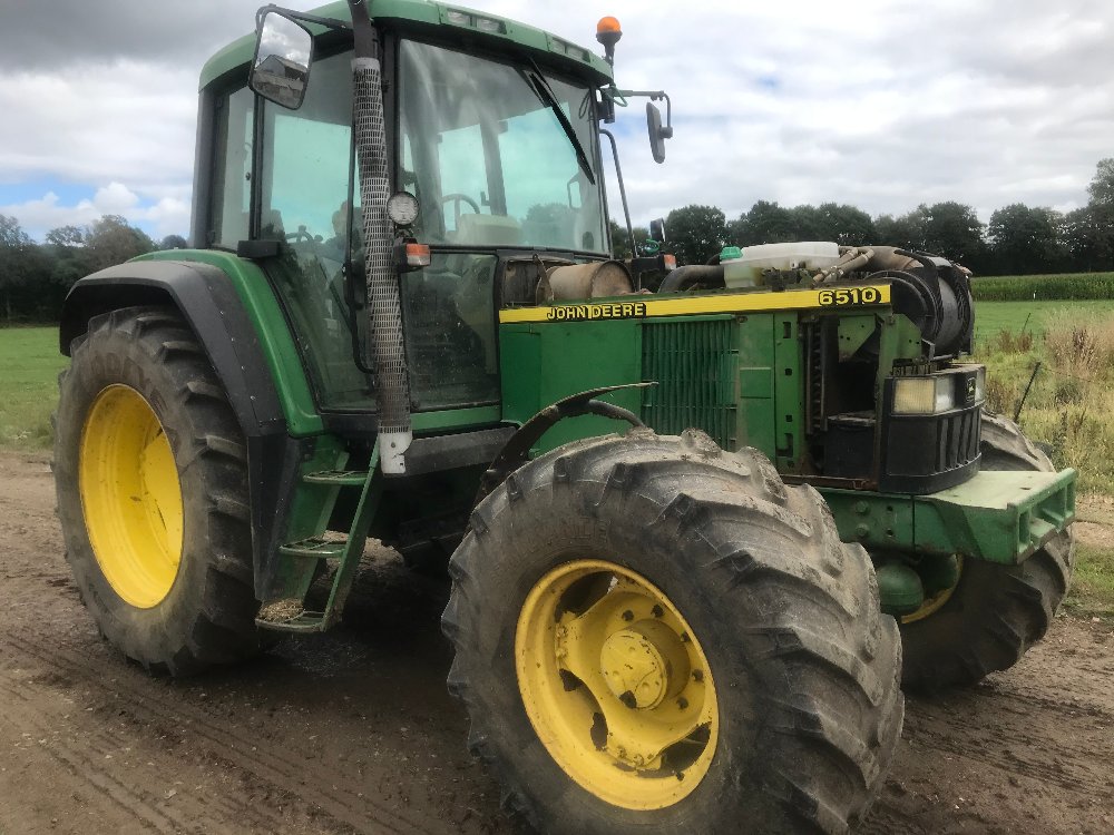

Salut à tous !
Changeons de couleur et en route pour plus de 35 heures de travail !

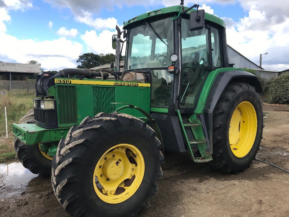

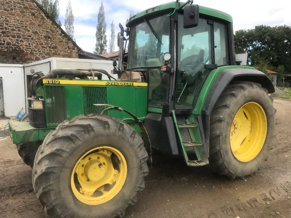

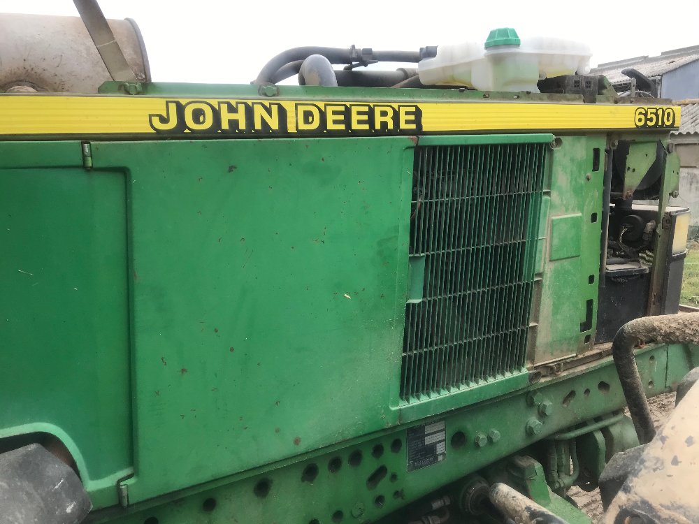

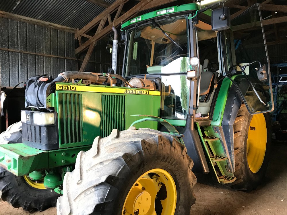

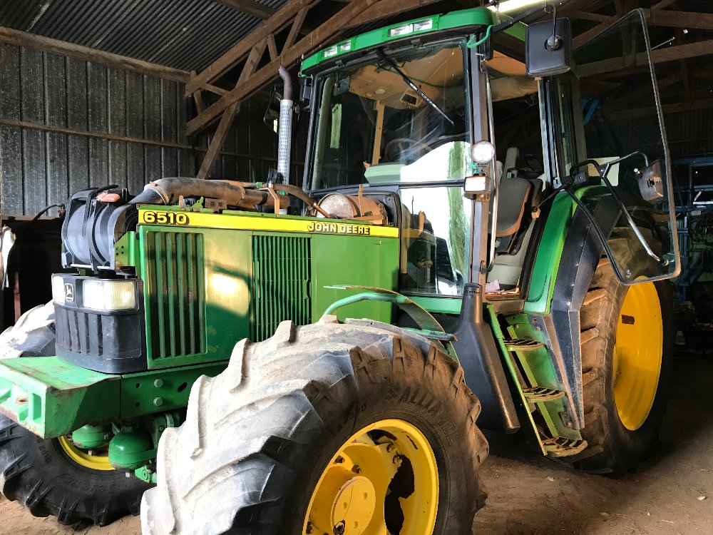

Gros programme de restauration pour ce John Deere 6510 TLS de 2001 totalisant 11000 heures !
Un tracteur atmo que j'apprécie personnellement pour avoir travaillé avec un modèle semblable il y a environ 20 ans. Je n'avais pas le pont TLS mais c'était déjà bien plus confortable que les séries 50. J'ai donc de très bons souvenir avec ce tracteur qui ne m'avait jamais fait défaut (fort)

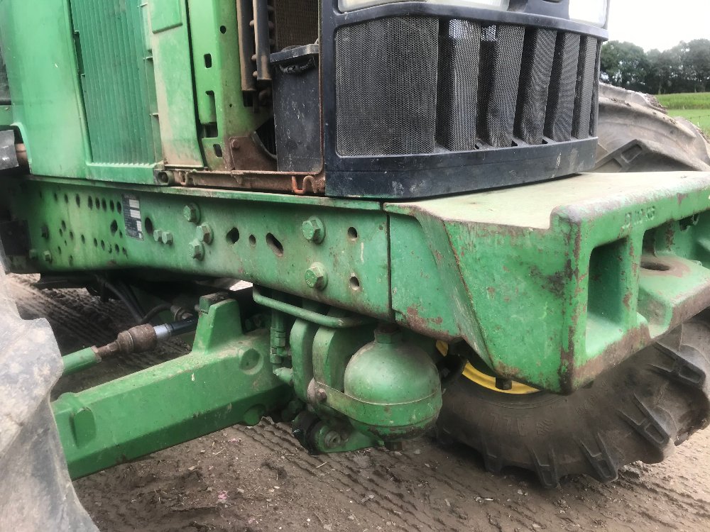

Direction le pays Guingampais en élevage laitier pour découvrir ce 6510.
Je préviens de suite : Le capot avait été démonté au préalable par mon client pour soigner quelques bosses.

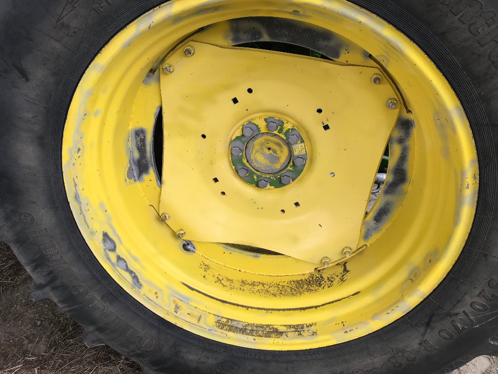

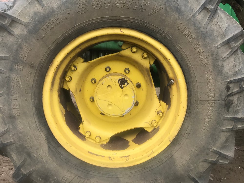

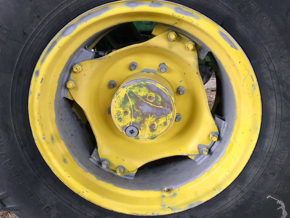

Les jantes avant bien rouillées (mais 11000h en élevage, ca ne pouvait être autrement!)

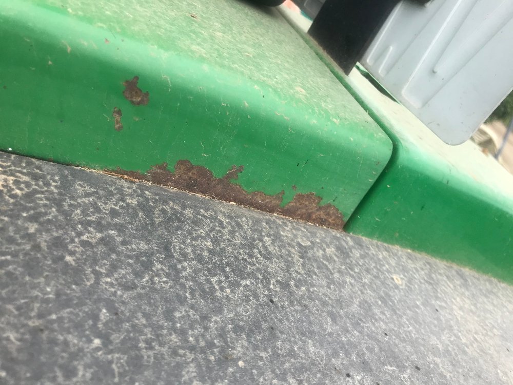

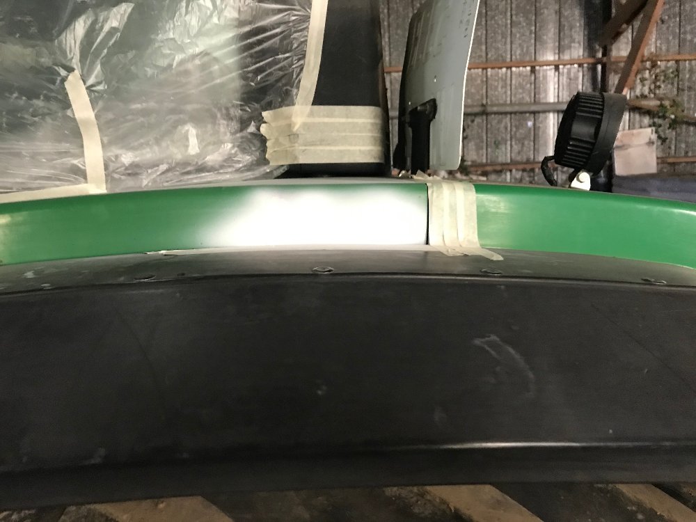

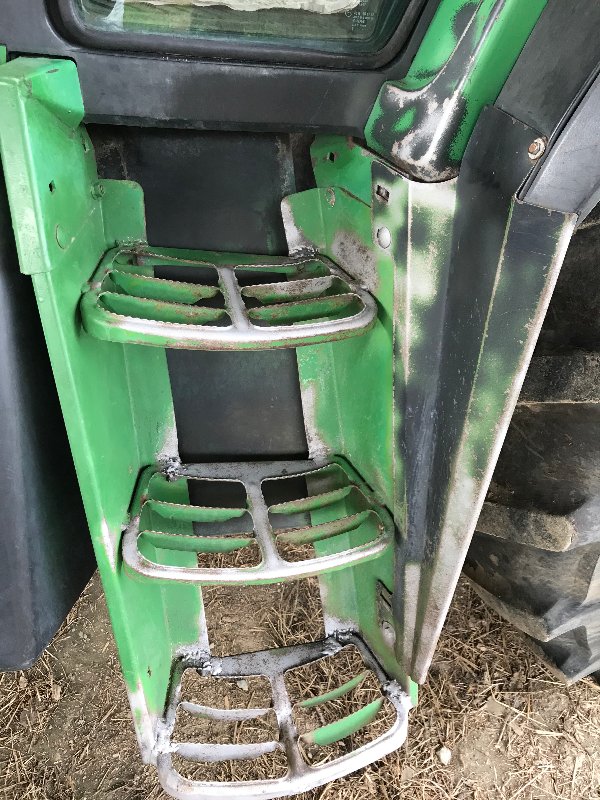

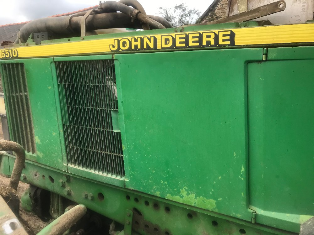

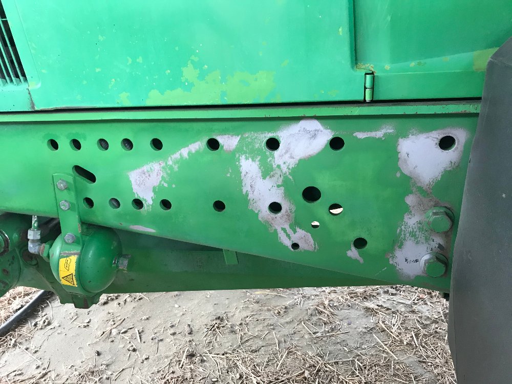

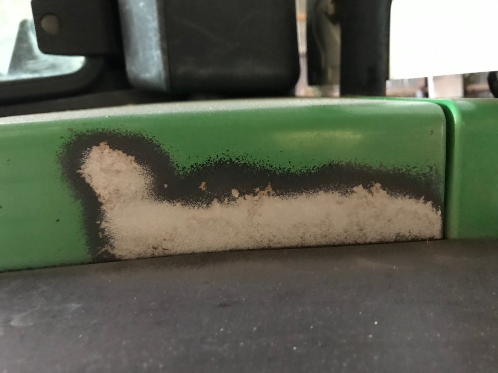

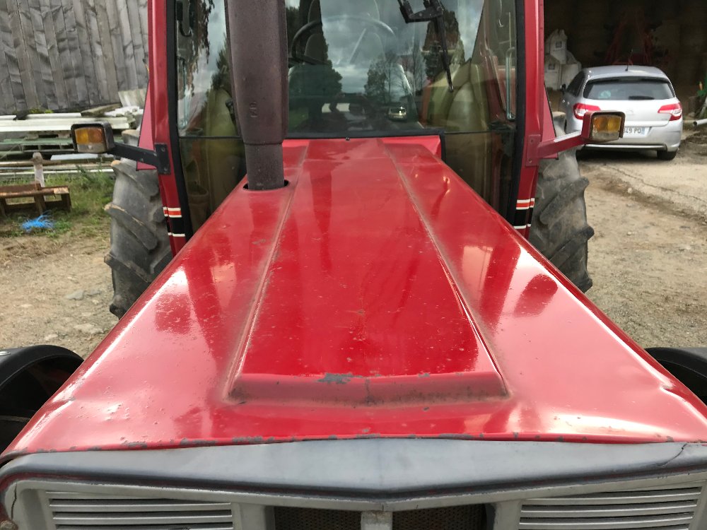

Une petite maladie courante sur ces séries :

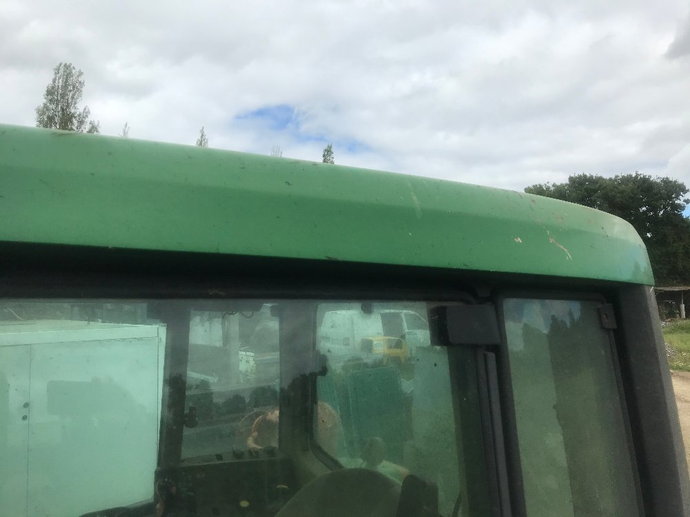

Rayures sur le toit :

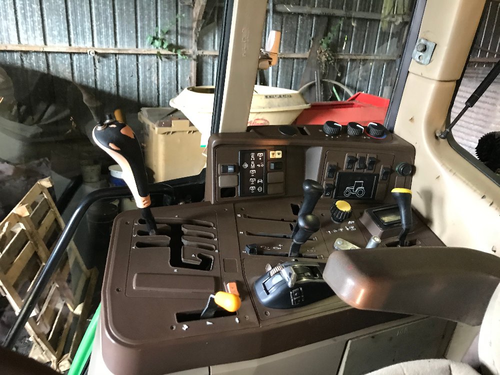

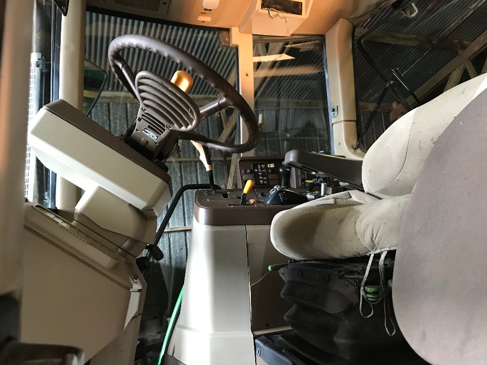

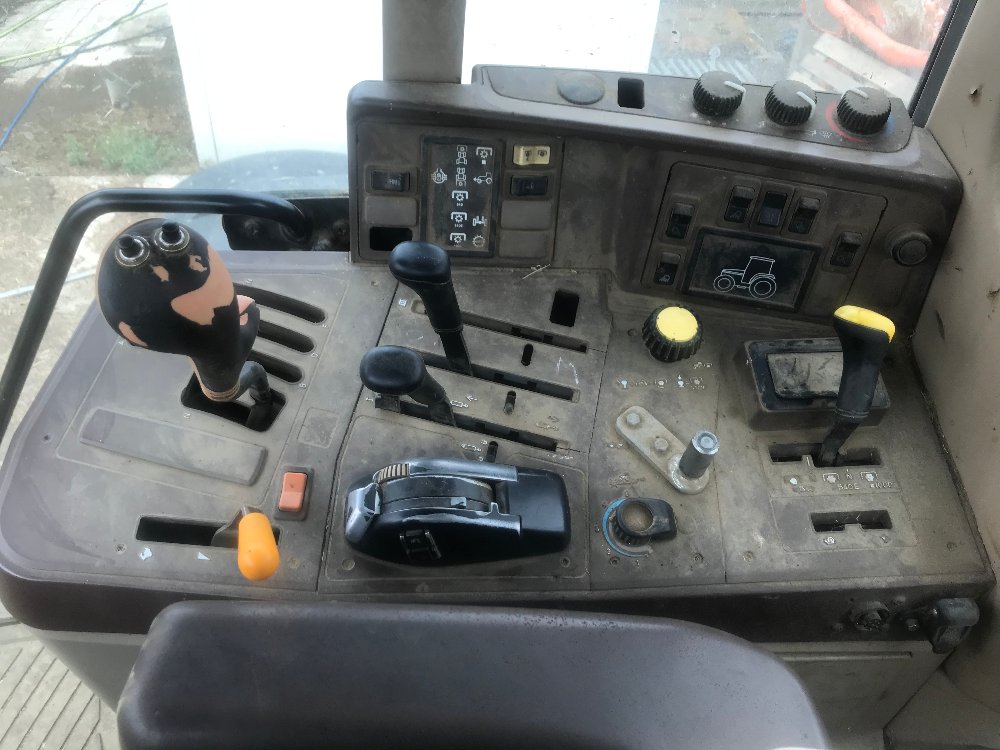

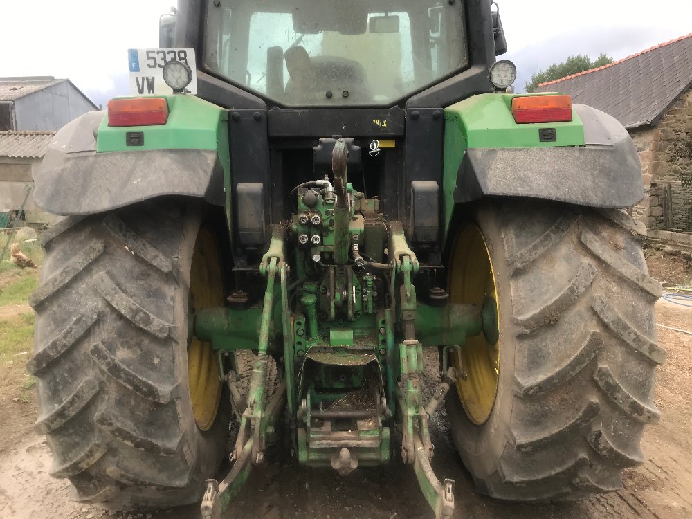

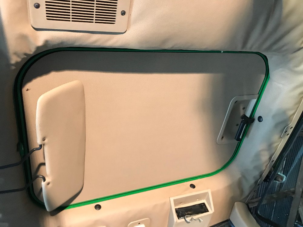

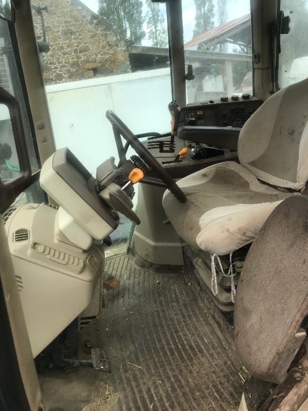

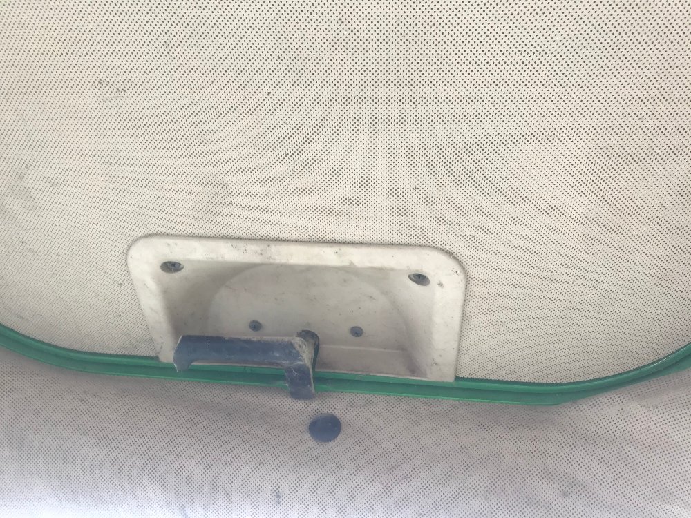

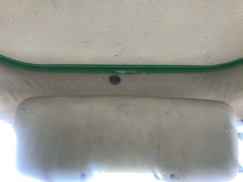

Pour l'intérieur :
Le tour est fait, on attaque par le lavage/dégraissage ext

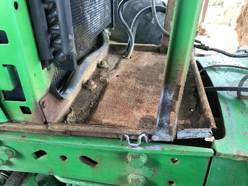

Allez, on poursuit sur ce 6510 !

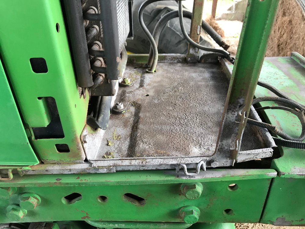

Le lavage et dégraissage étant fait, cela permet de mettre en lumière les défauts à corriger.
On rentre le tracteur pour une bonne prépa cabine du sol au plafond !

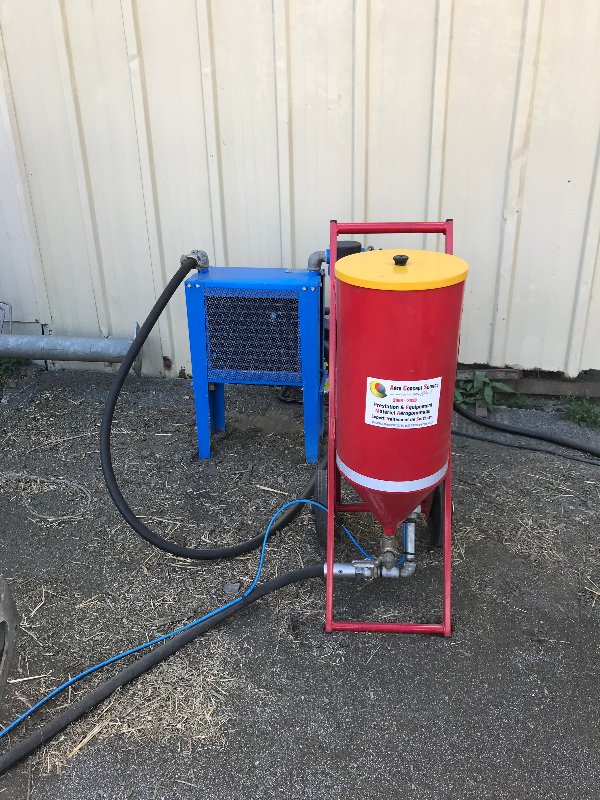

Puis on s'attaque à la corrosion avec mon dernier investissement :
Une aérogommeuse 15l de capacité + l'aéroréfrigérant pour conserver un air frais et sec en sortie de compresseur de chantier. Une super machine précise et efficace !
#797

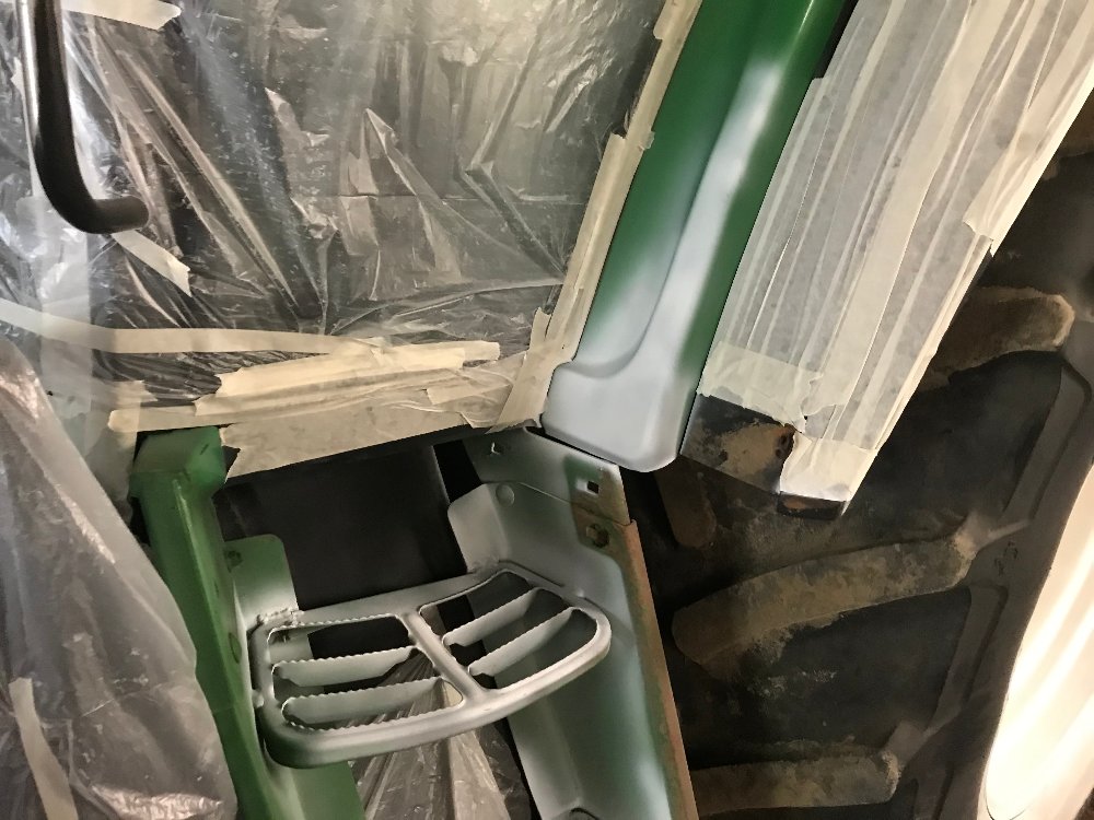

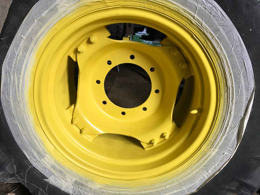

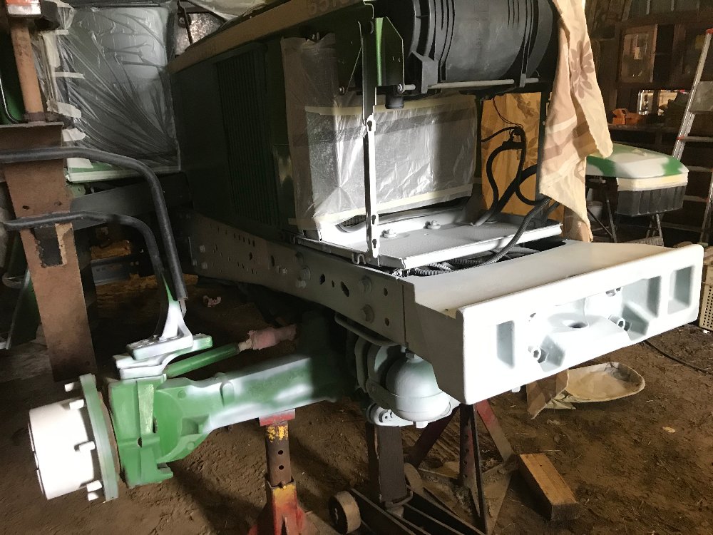

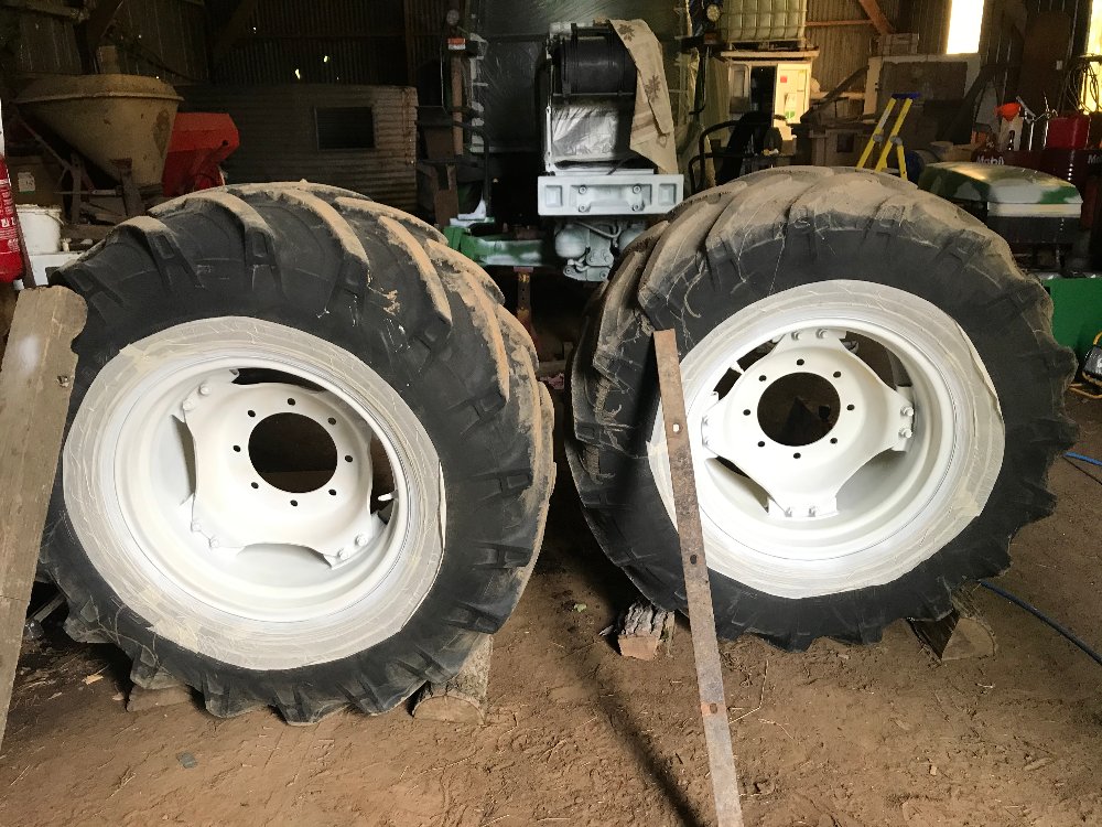

Décapage localisé sur jantes, pont, ailes, marchepied, relevage, support batterie, châssis, etc...
Puis sans trainer, mise en apprêt (epoxy) des zones décapées
... A suivre pour la suite !

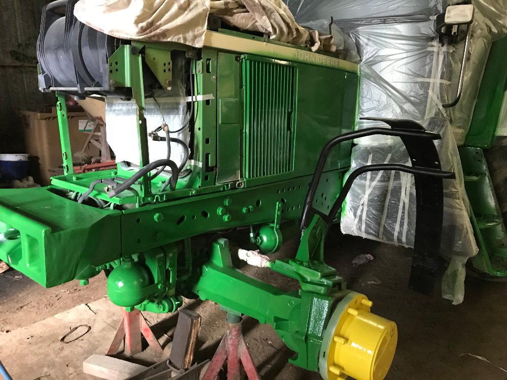

#800

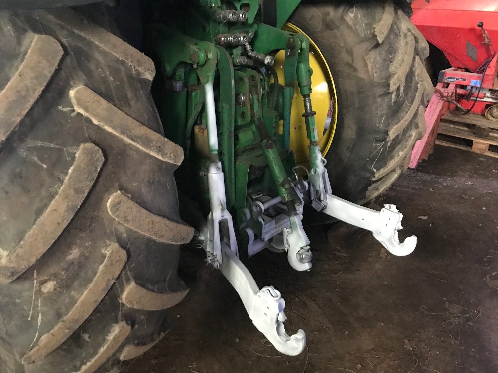

La suite de ce 6510...
Avec passage en peinture

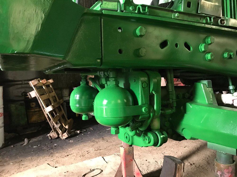

Puis peinture du pont av (particulièrement technique !)

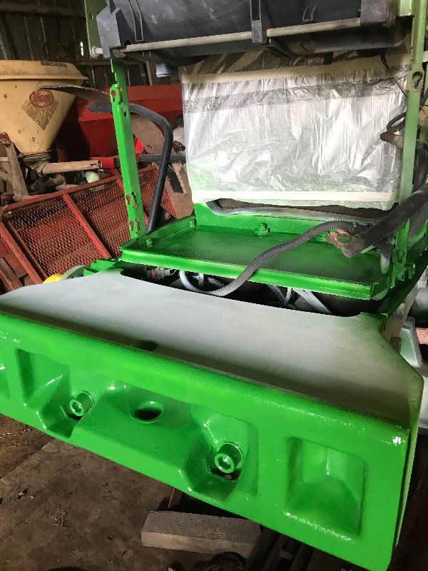

Puis châssis, cadre du garde-boue, capot, marchepieds, relevage, ailes, retouches sur le toit, etc...
Encore un peu et on est bon !
