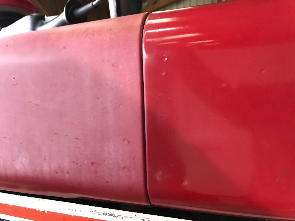

gambrinus a écrit : Sur un rouge qui a viré au bordeau et qui est devenu mat; le travail va être flagrant !! Ca va valoir des points!!! (bave)
Tu résumes parfaitement ce qu'il se passe sur du rouge Case ! Ici la peinture a été assez compliquée à travailler pour être honnête !

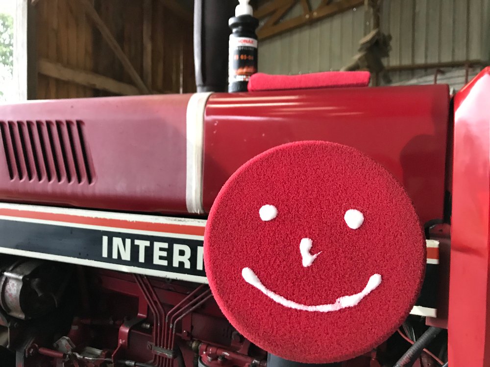

Et en avant le polissage ...
Le résultat donne la banane :P (tout va bien, c'est pas du surmenage!)
Peinture plus compliquée à travailler car peinture très dure et aspérités en surfaces.
