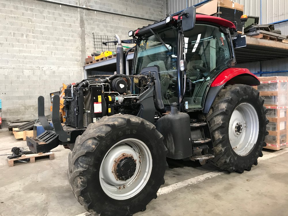

Je vous présente ici mes débuts dans une nouvelle activité à savoir la réparation.
Dans bien des cas, les tracteurs d'occasions présentent des petits bobos qu'il convient de réparer et a plus forte raison lorsqu'on connaît les tarifs des éléments carrosserie <zip>
Ici sur ce Maxxum 125, le tracteur était bien décoloré (par du lavage trop hard) mais surtout présentait sur le capot une fissure, trou et ailettes cassées... un nouveau défi à relever pour moi avec la confiance du concessionnaire et l'aide d'un ami carrossier expert en la matière (et oui il faut bien prendre des cours :D ).
Le voici donc à l'état initial :
Vilain capot mais non, tu n'iras point à la benne !!! :-)
Pour l'interieur rien de cassé et pas trop trop sale
.... a suivre, toujours à suivre....

Et puisque le capot mérite du travail, on embarque à la maison !
Ca fait un peu dépouillé mais c'est pour la bonne cause. Il manque une roue utilisée en dépannage, ce tracteur était en attente de ses 4 jantes avec pneus étroits pour le client.
Ouf, c'était pas un Magnum ! :-)
