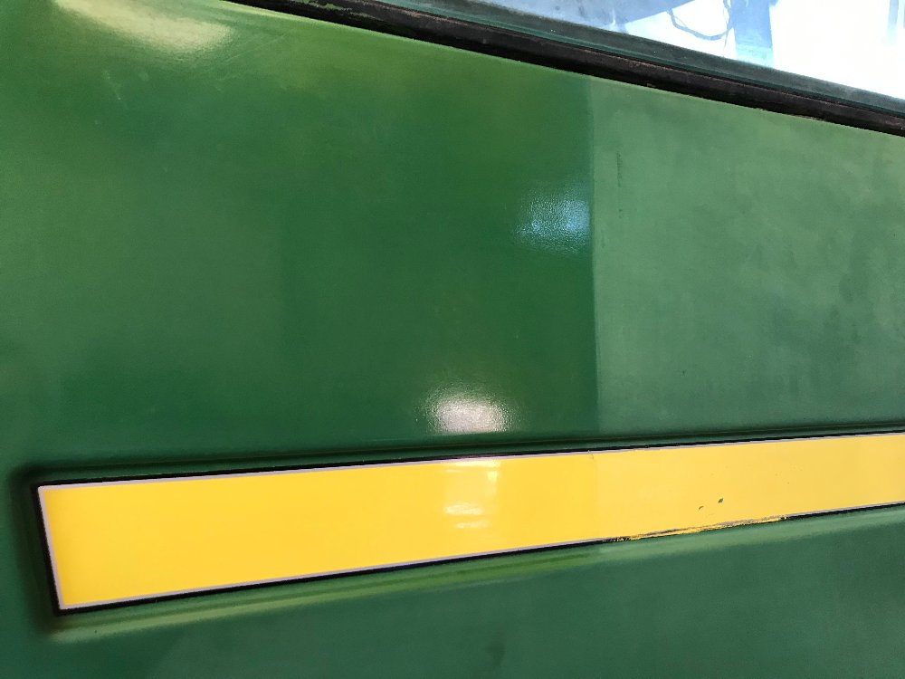

Le tracteur étant propre mais simplement poussiéreux, j'ai donc commencé par préparer les surfaces avant polissage avec microfibres et APC en commençant par le capot.

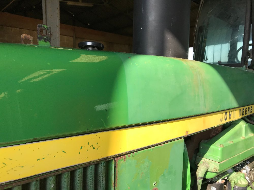

Voici ici une photo d'un test sur le capot qui avait été fait avant d'intervenir pour chantier complet :
Le polissage change carrément la teinte.

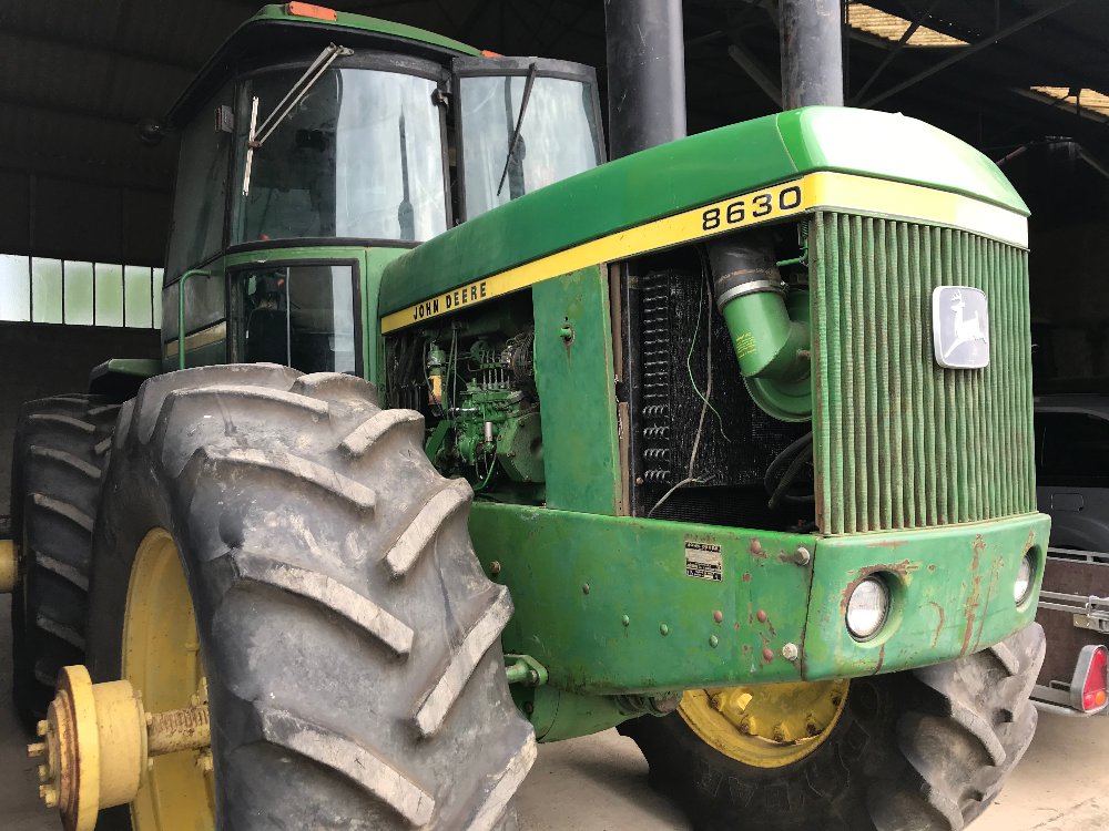

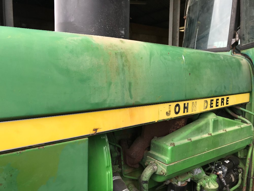

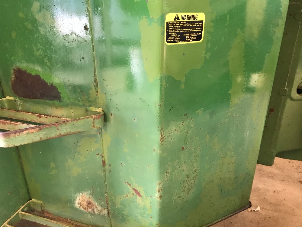

Voici l'autre coté ... pas très sexy...
Forte décoloration virant sur une teinte "vert bleuté", oxydation en surface, etc...

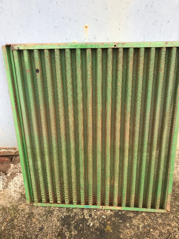

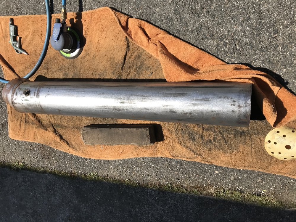

Visible ici, la tubulure du pré-filtre était piquée par la rouille donc nous l'avons démontée pour la décaper et repeindre.

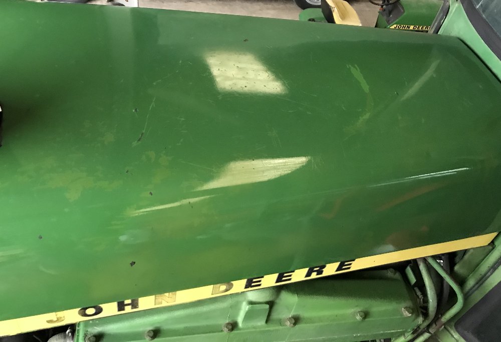

On avance sur le capot :
Vous noterez que les autocollants y passent aussi et retrouvent ainsi plus de couleur et brillance.
De plus près :
Résultat satisfaisant et encourageant sur le capot :

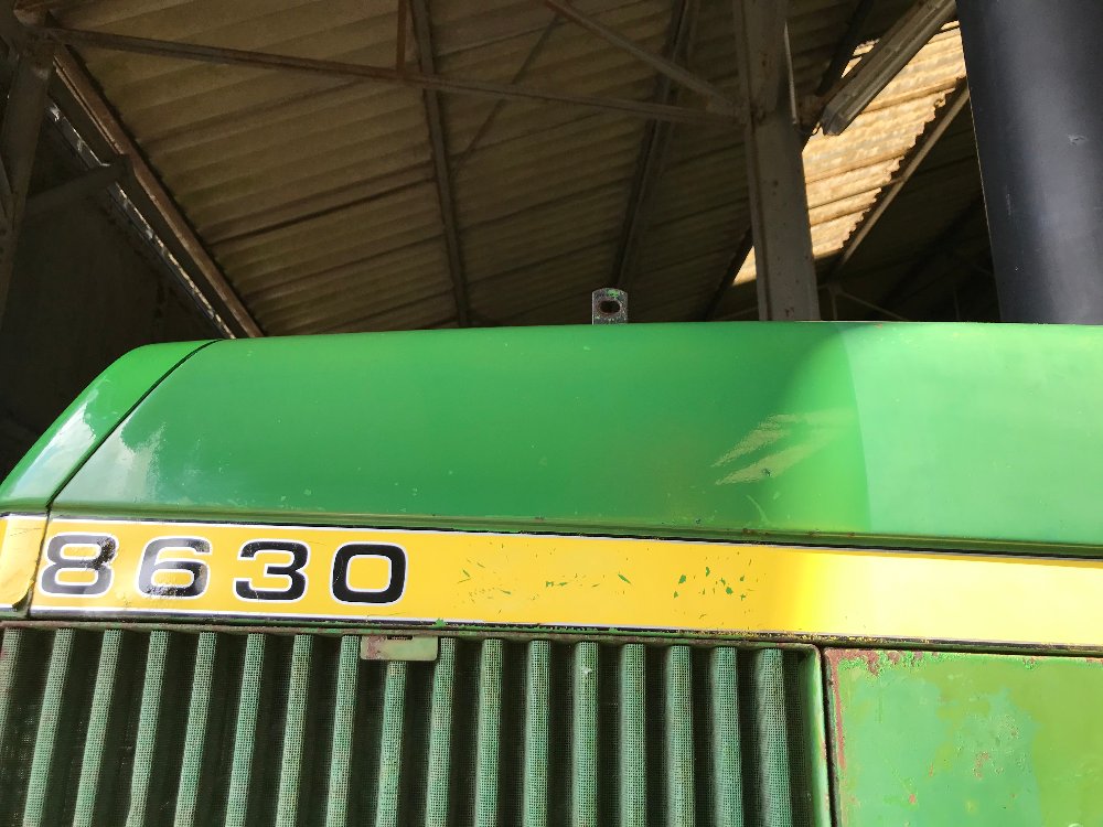

On poursuit sur ce vieux ricain !

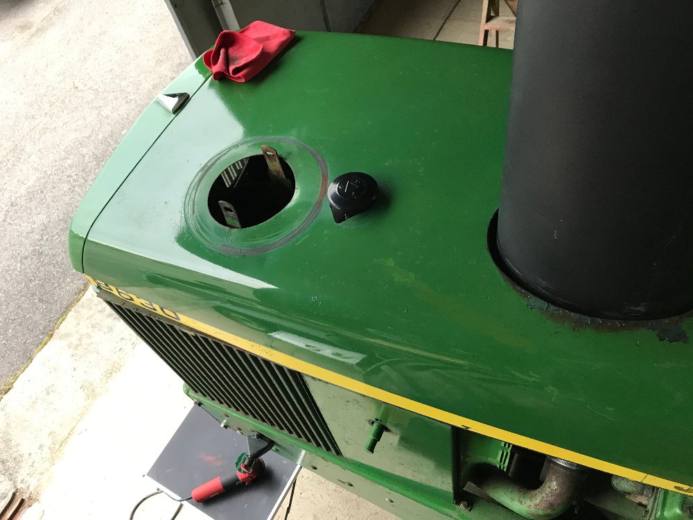

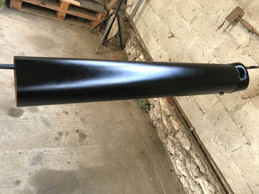

La tubulure du pré-filtre a été retiré pour être refaite en peinture car pas mal griffé/rouillé. Et puis ca facilite le travail aussi !
8630 fc1.jpg (91.34 Kio) Vu 7767 fois

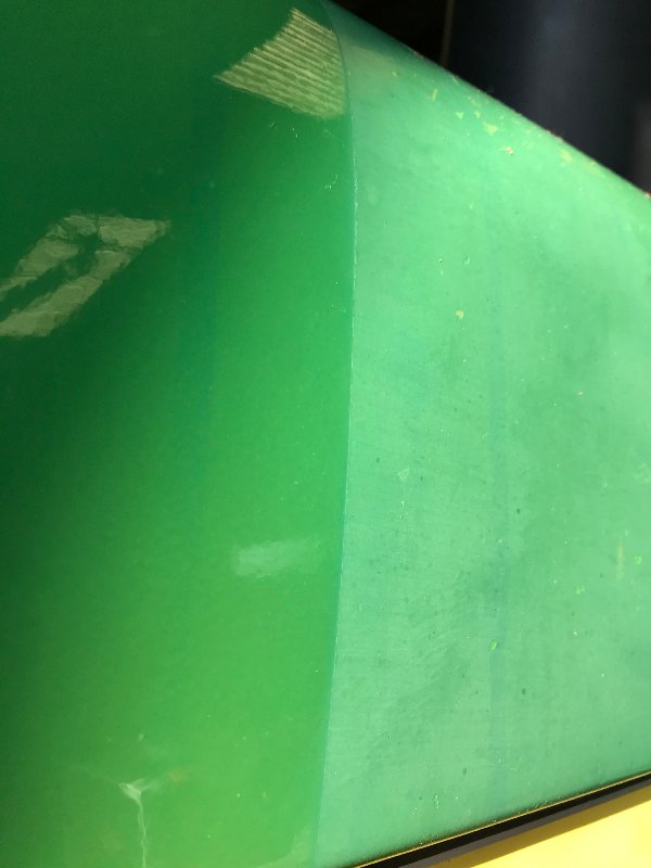

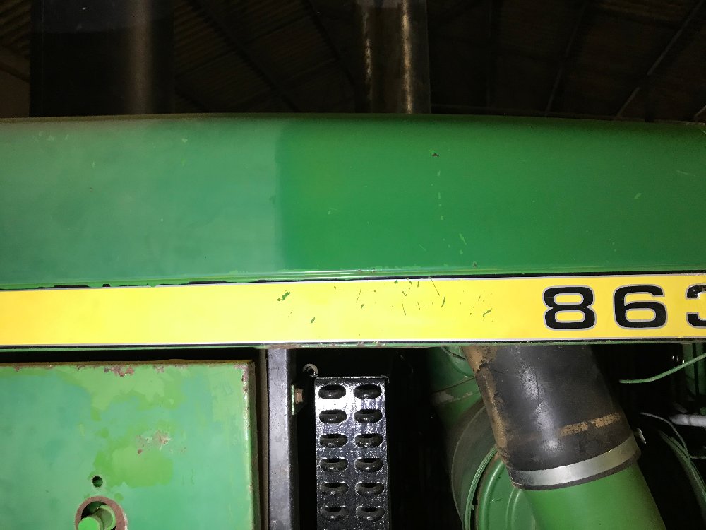

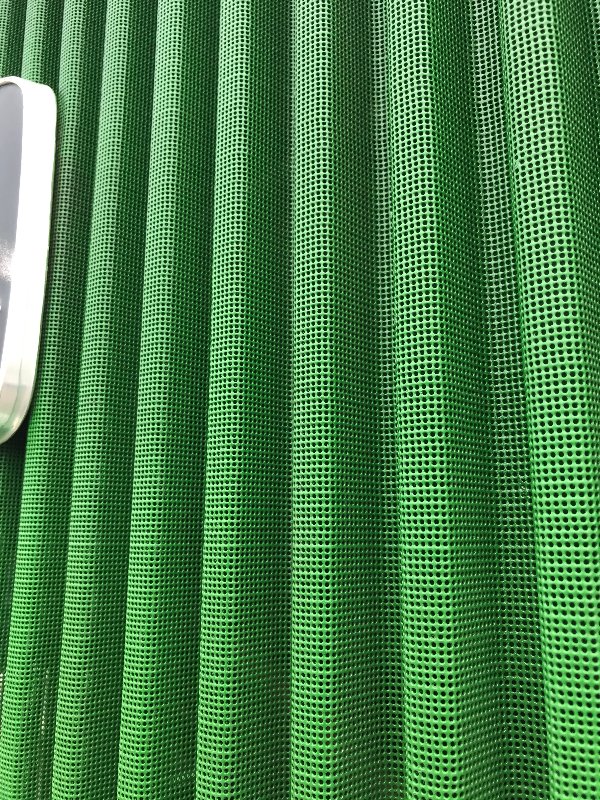

Capot vue du dessus. La peinture n'est pas parfaite mais le polissage ne fait pas de mal. Très curieusement, c'est bien la première fois que je retirais du "bleu" au polissage. Le polish venant retirer par micro abrasion la couche "cuite" en surface, le pad se colore de la teinte de la peinture retirée ... et la c'était vert bleuté ! (whaou)

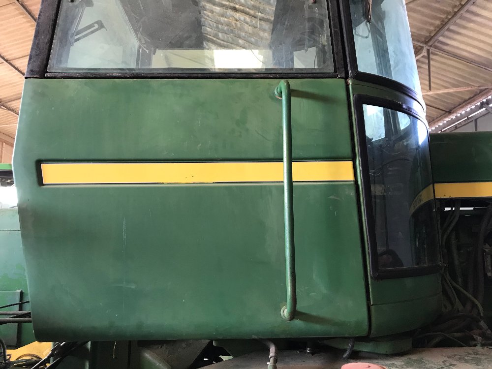

Les carénages de cabine assez décolorés aussi :

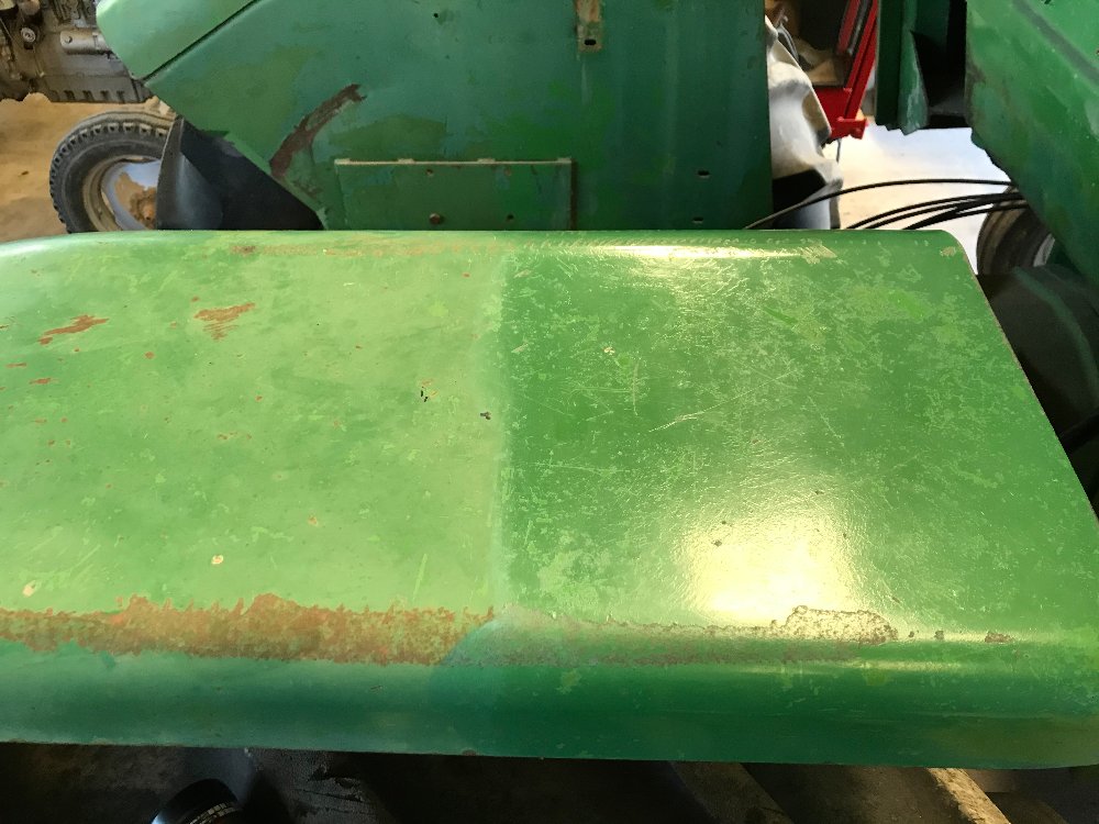

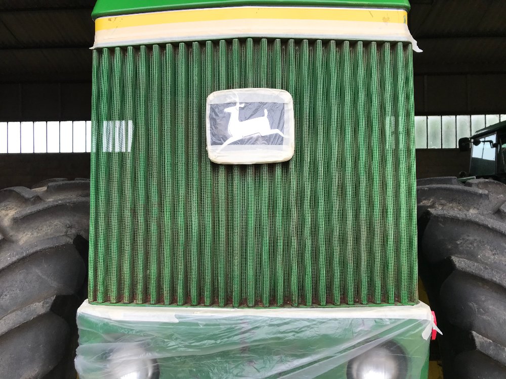

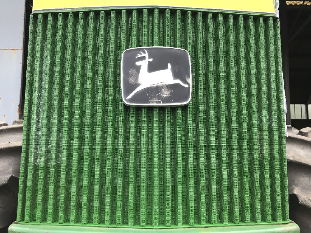

Sur cette photo en 50/50, on constate que le polissage fonctionne aussi sur l'autocollant <ok> faut pas y aller comme dingue mais le résultat est la. Tous fait donc !

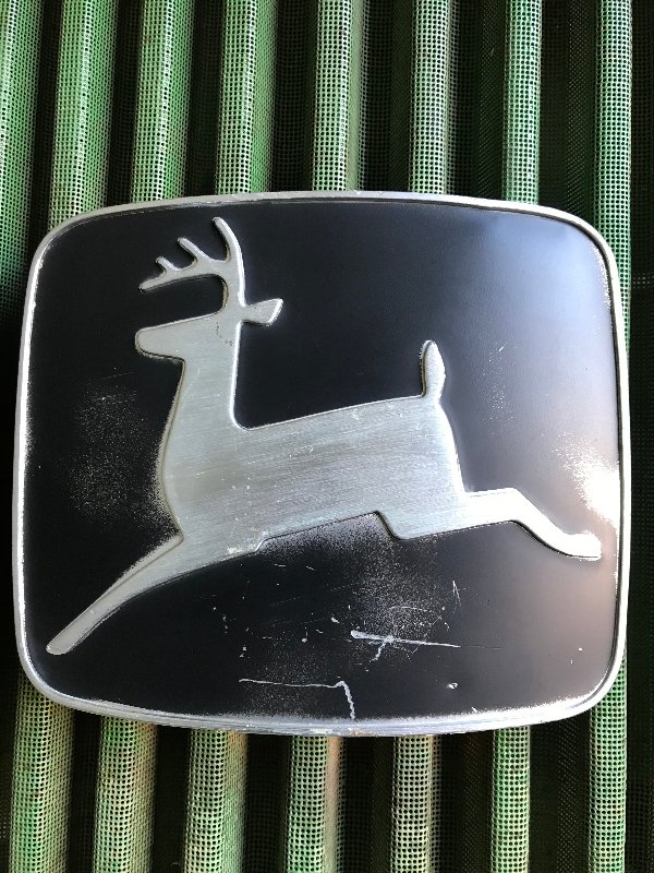

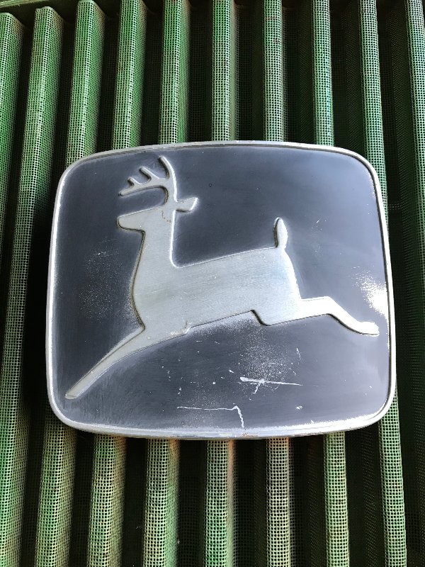

Et pareil pour l'insigne !
Avant
Apres

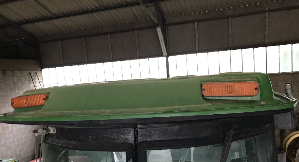

Le polissage débarrasse de l'oxydation de surface et le voile terne mais laisse également apparaitre une peinture abîmée. Les ailes seront repeintes à l'avenir de même que jantes et châssis.

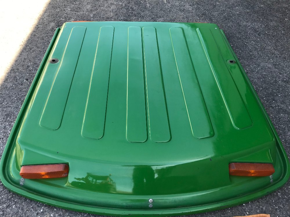

Le toit avant :
et pour faire bien, nous l'avons sorti :
Je précise que le toit a été démonté pour également faire le nettoyage du dessous. La cabine a été refaite par "un grand connaisseur de la sg2" avec qui j'ai participé aux travaux.

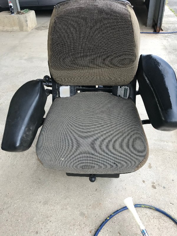

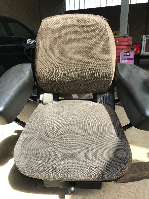

Démonter le toit, sortir le siège (qui pèse une vache morte), et poser le capitonnage se fait à deux minimum !
Le siège (mécanique) a été soufflé puis passé au Tornador.
Impressionnant de voir la qualité des matériaux, c'est vraiment du très costaud <ok>
