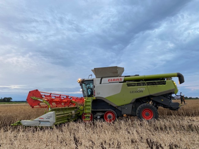

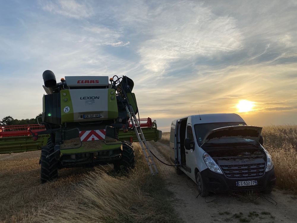

Hier c’était la panne... la poulie du variateur batteur qui se sauvait... défaut de serrage à l’usine certainement... immobilisation de la machine jusqu’à ce matin 10h!!!
Mais prêt d’une 770 par la concession, du coup je n’ai perdu que 2h30 hier au final!!! Service au top!!!

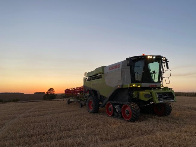

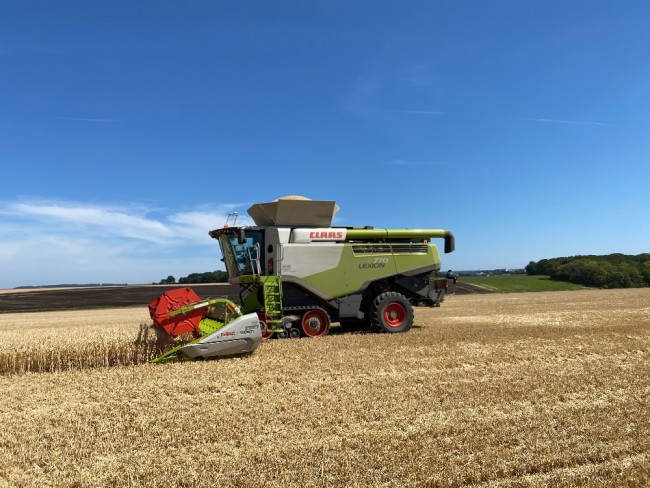

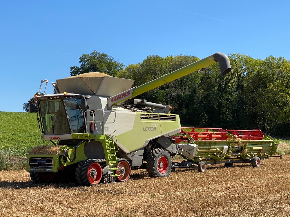

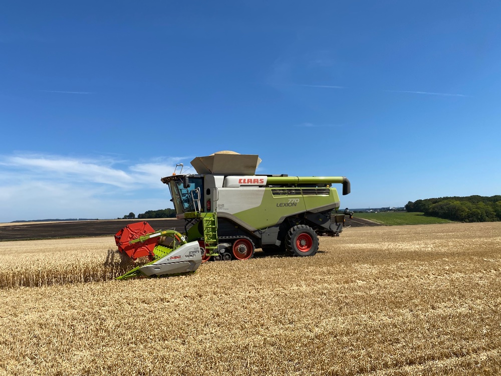

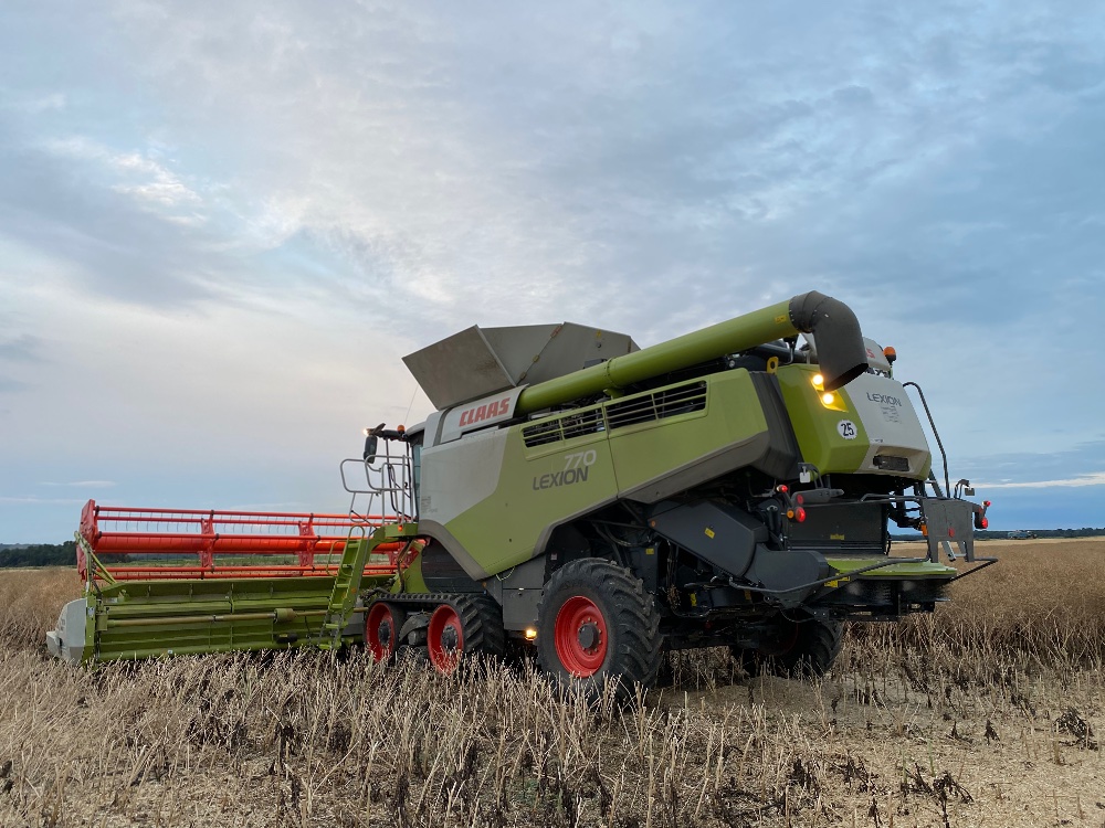

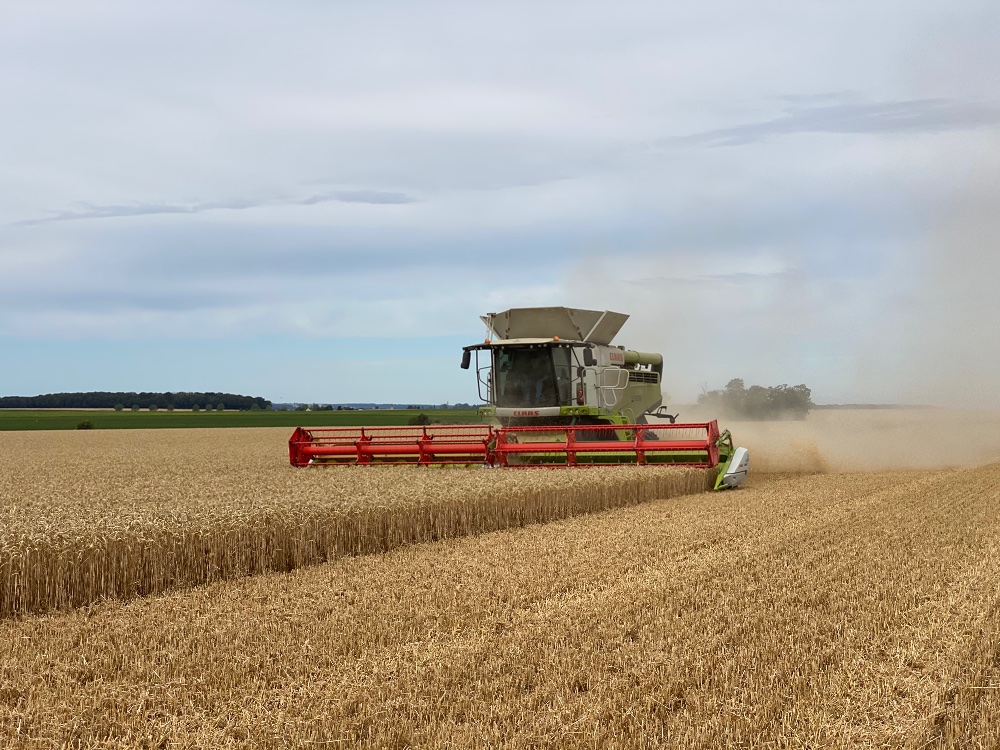

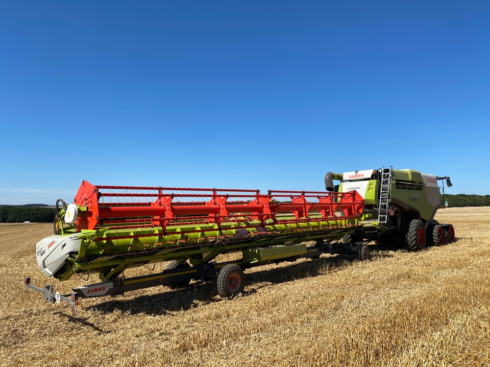

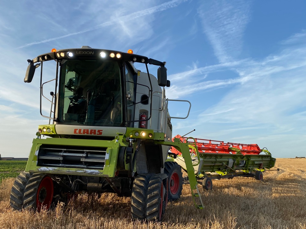

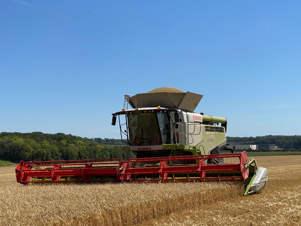

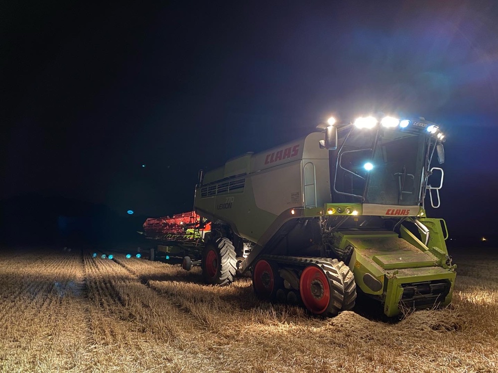

Elle aura fait 650ha puisque 40 ont été fait avec celle de prêt Lors de la panne et 10-12ha ont brûlé sur les 700 prévus initialement!!! Elle aura un peu plus de 300ha de maïs à faire cet automne.
Pour ce qui est de la comparaison, les chenilles un vrai confort que ce soit sur route ou au champ...
Ensuite, coupe plus large, j’avais peur mais ça va très bien et surtout j’ai gagné presque 10% de temps sur les demis tours (j’étais entre 12-19% avec l’ancienne et la je suis entre 7-10% du temps total d’une journée), la machine est bien mieux alimentée, il faut vraiment essayer pour s’en rendre compte.
Machine avec bien plus d’option, le caisson 4D très efficace dans les dévers même si j’en ai peu, elle est équipée du cemos automatique, un vrai plus au niveau des pertes de grains qui optimise au mieux la machine.
Le graissage centralisé est un plus, gain de temps le matin, juste les variateurs à graisser et 5 graisseurs toutes les 100h... elle a déjà quelques poulies deS nouveaux modèles, des poulies à bâtons et non pas plaines, bien plus pratique pour aller nettoyer derrière...
Et pour finir elle est équipée du gps claas S10 en satcor 15 (équivaut au rtx) et j’ai gagné 10cm (je ne met que 10cm de recouvrement contre 20 avant)
Bilan très positif, quelques petites bricoles dessus mais rien de grave et tout sera rentré dans l’ordre pour les maïs!!!
