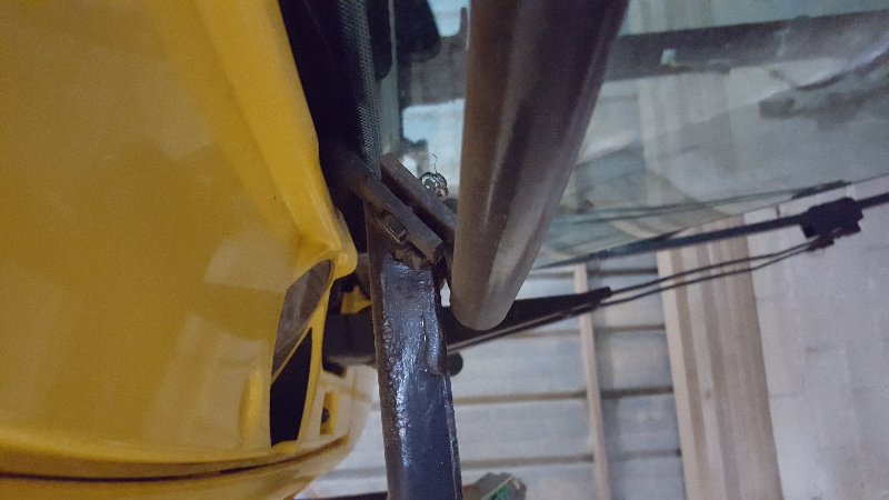

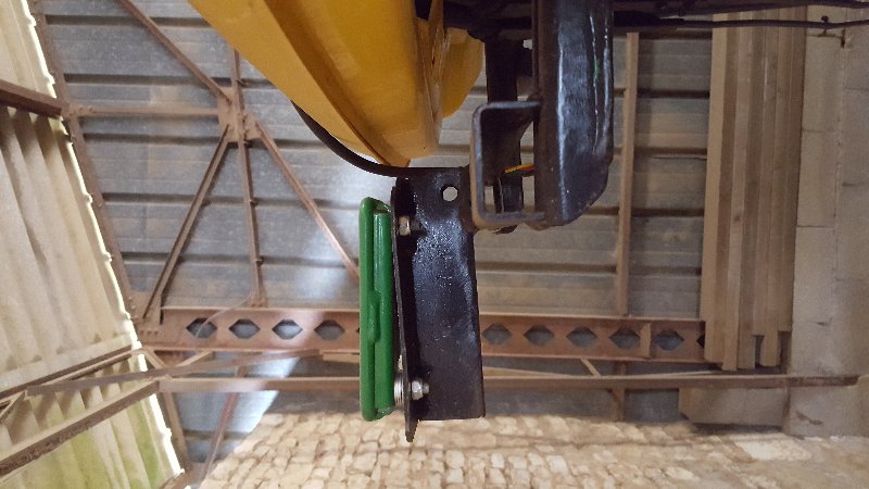

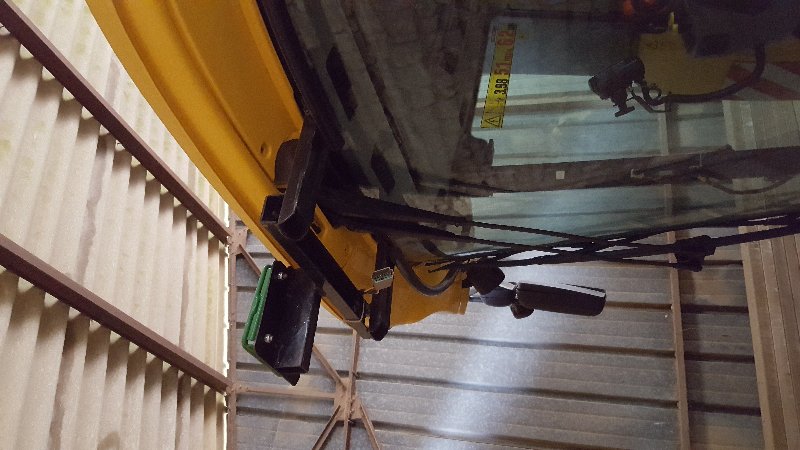

salut nico
je n avais pas vu le montage de ton antenne sur l autre forum
perso je tenterai quand meme de trouver un meilleur systeme que du scotch qui tiendra surement un certain temps jusqu au moment ou sans que tu t en rendes comptes l antenne tombera
Sur les JD aucun souci avec les trémies, sur les récentes, celle ci est en fibre, mais sur les anciennes c etait de la tole et j ai toujours vu les antennes mises au meme endroit cad devant la cabine
Tu n'as aucun écrou sur le dessus de la cabine qui pourrait te permettre de faire un support pour aller jusque devant la cabine et y mettre un support normal JD ?
Non aucun écrou. Il n'y a rien dessus rien dessous rien sur les côtés je ne sais pas comment ça tient
Je pense que la meilleure solution serait de réussir à percer et avoir la bonne solution pour étanchéifier...
