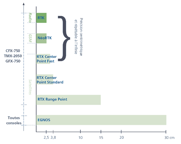

bnj26 a écrit : ↑
lun. 9 mai 2022 20:25
fendt724 a écrit : ↑
lun. 9 mai 2022 08:23
Presser du foin au 10 mai ! On a vraiment un climat de fou …
Pour le RTX c’est assez compliqué, il y a 2 catégories. Donc si je ne me trompe pas :
- RTX Range Point : Précision 15cm, pas de déblocage mais abonnement 250-300 € / an
- RTX Center Point : Précision 5 cm, déblocage obligatoire (le même que RTK ?) et abonnement environ 400€ / an je crois
J’arrive pas trop à comprendre l’intérêt du RTX. Dans le premier cas, je vois pas ce que ça apporte vraiment en plus que egnos, surtout pour le prix.
Dans le 2e cas, autant passer directement au RTK si déblocage nécessaire et abonnement quasiment au même prix. D’autant plus qu’il y a maintenant le réseau RTK Centipede qui se développe et permet de ne plus avoir besoin d’abonnement, uniquement une connexion.
L egnos est précis à la 15cm tandis que le rtx est précis à 2cm. La différence entre le rtk et le rtx c est que tu a pas la repetabilité dans le temps…..
Non, c’est un peu plus compliqué que ça en fait ! Regarde j’ai trouvé un tableau récapitulatif de chez trimble

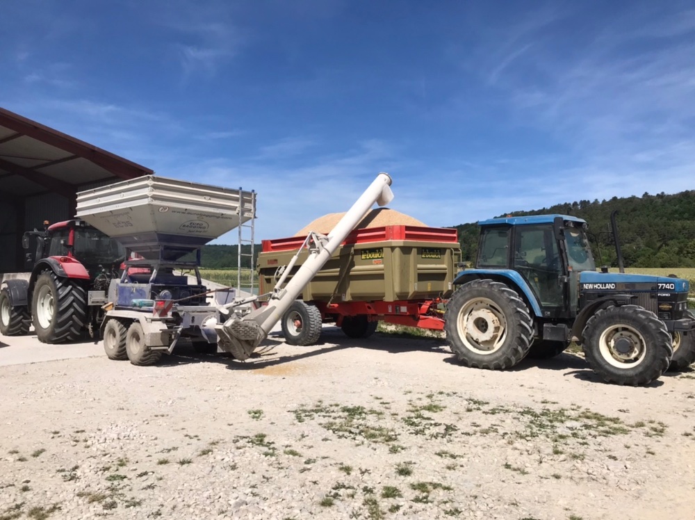

domino22 a écrit : ↑
mar. 17 mai 2022 09:08
le TD600 tu est à combien d ècartement car il existe en 12.5cm et ce modèle à les doubles roues.
vous avez les doubles roues?
vous l avez demandè en option ou c est du à l ècartement en 12,5cm sur votre semoir aguirre?
pour l entrainement èlectrique du semoir aguirre fournit un cardan si panne du moteur èlectrique.
Le nôtre est en 14,5cm d’écartement, et les doubles roues sont en option.

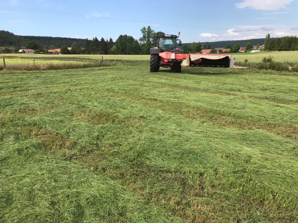

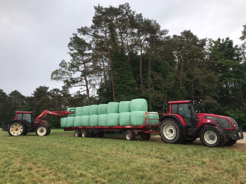

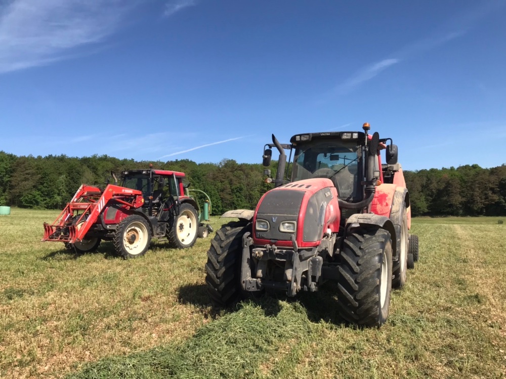

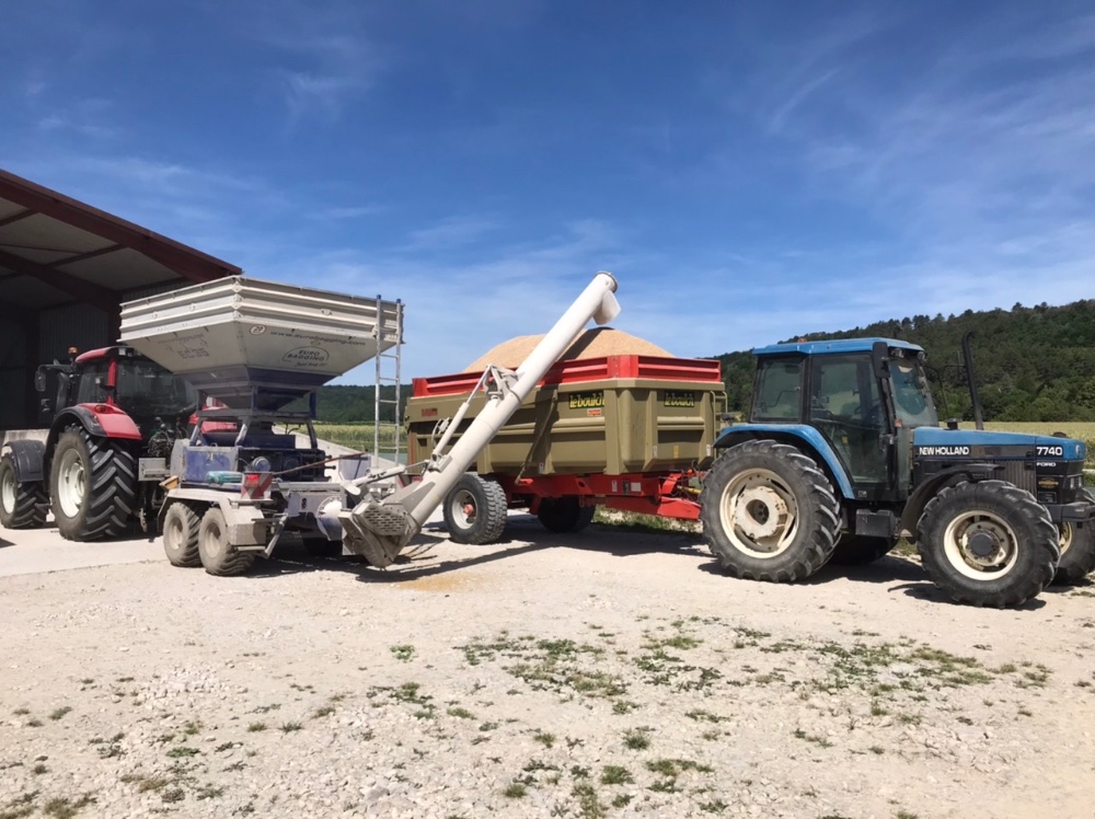

Fenaison quasi finie, 55ha ramassés tout confondu, 264 bottes au compteur… Rendement minable, heureusement qu’il reste du stock… plus que 5ha de bricoles (vergers, particuliers,…) à faire…
Pas de pluie depuis début avril, les cultures souffrent, ça devient critique…
Quelques images ! Et la 2eme partie de vidéo 🤠
