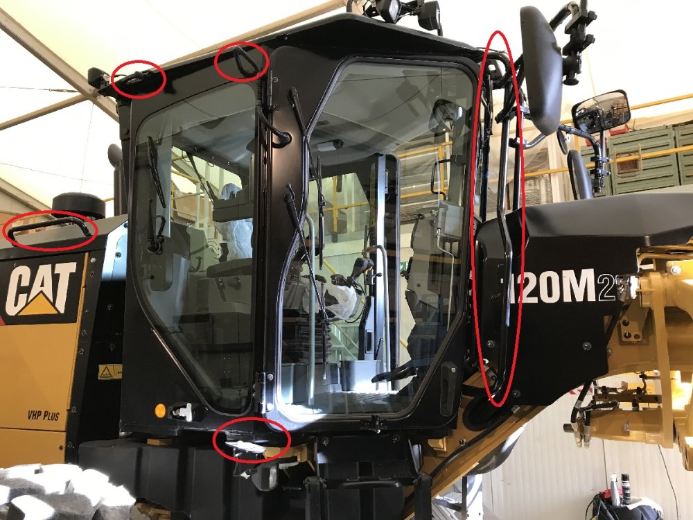

On fait ce qu'on peut mais en toute logique le métier commence à rentrer oui. Je suis toujours un peu plus à l'aise lorsque je "connais" le tracteur car je sais comment réagit la peinture, les plastiques, ou mettre mes pieds et m'accrocher (car mine de rien c'est un peu sportif et casse-gueule), bref plus efficace lorsque je connais le patient.

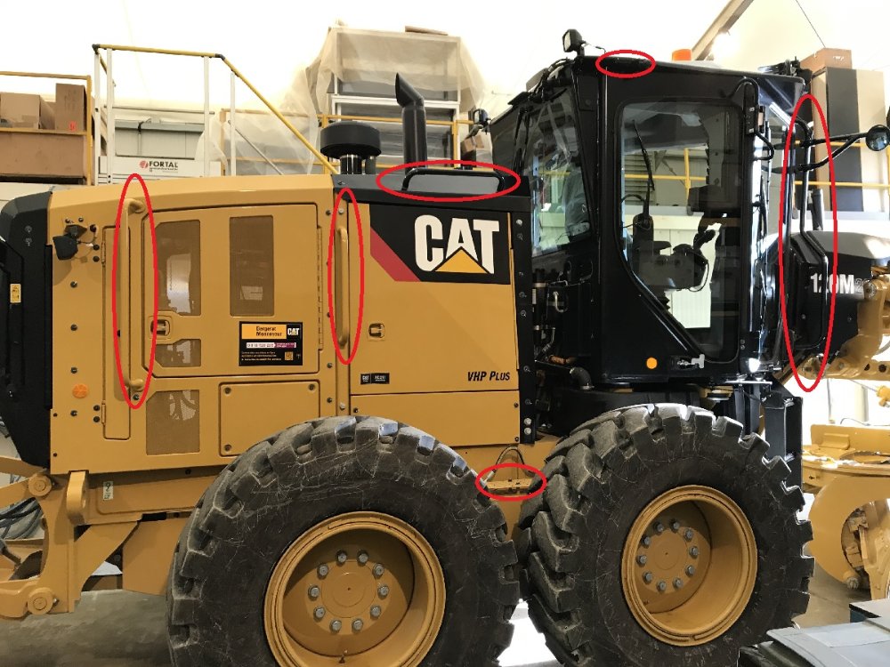

Par exemple le MF 8650 avait des plastiques très poreux qui ne réagissaient pas du tout comme ceux du 6125R. Et je ne parle même pas de la dangerosité lorsqu'on veut nettoyer les vitres arrières et latérales. Rien pour s'accrocher et à cette hauteur la chute peut faire mal. Certaines marques font des efforts sur l'accessibilité pour l'entretien. Je ne parle même pas du matériel TP (CAT ou autres) qui est très bien conçu (plein de mains courantes bien disposées, des zones antidérapantes) sur ce point là.
Voici un exemple pour illustrer mes propos :
Un plaisir de travailler sur cette marque <ok> certains ont compris que la sécurité n'avait pas de prix...
Je fais un peu du HS mais c'est tout simplement parceque j'ai bien faillit chuter du Massey alors que le chantier suivant c'était sur cette niveleuse Caterpillar, donc si l'agricole pouvait s'inspirer un peu plus du TP, j'en serais ravi et d'autres aussi j'en suis certain !

Impressionnant comme d'habitude ! Très belle observation de l'aspect sécurité ! Je suis moi même étonné de voir tellement de mains courantes sur le CAT alors que c'est casi inexistant (Hormis pour monter en cabine) sur les tracteurs..

Il y a clairement des marques qui niveau sécurité montrent l'exemple et d'autre l'inverse...des petites choses...qui font la différence !

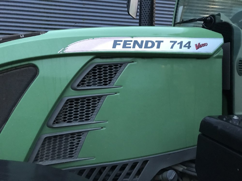

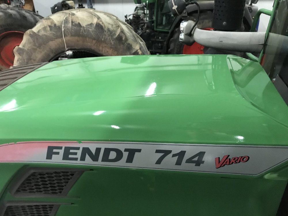

#630

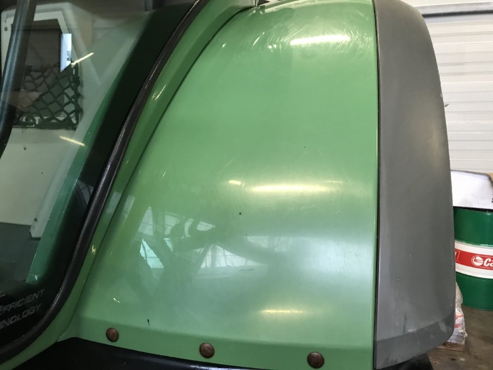

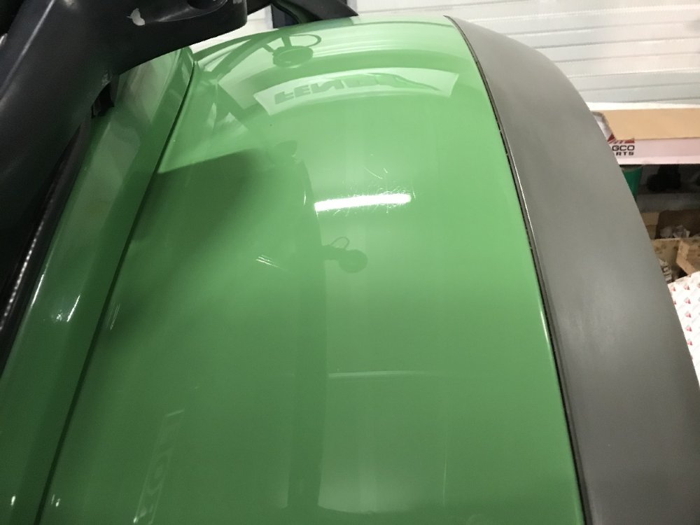

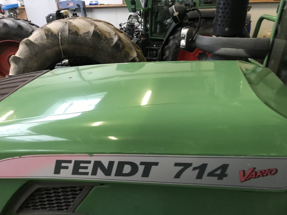

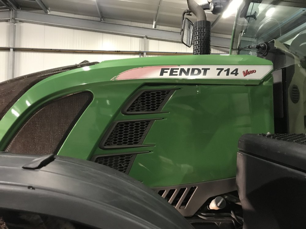

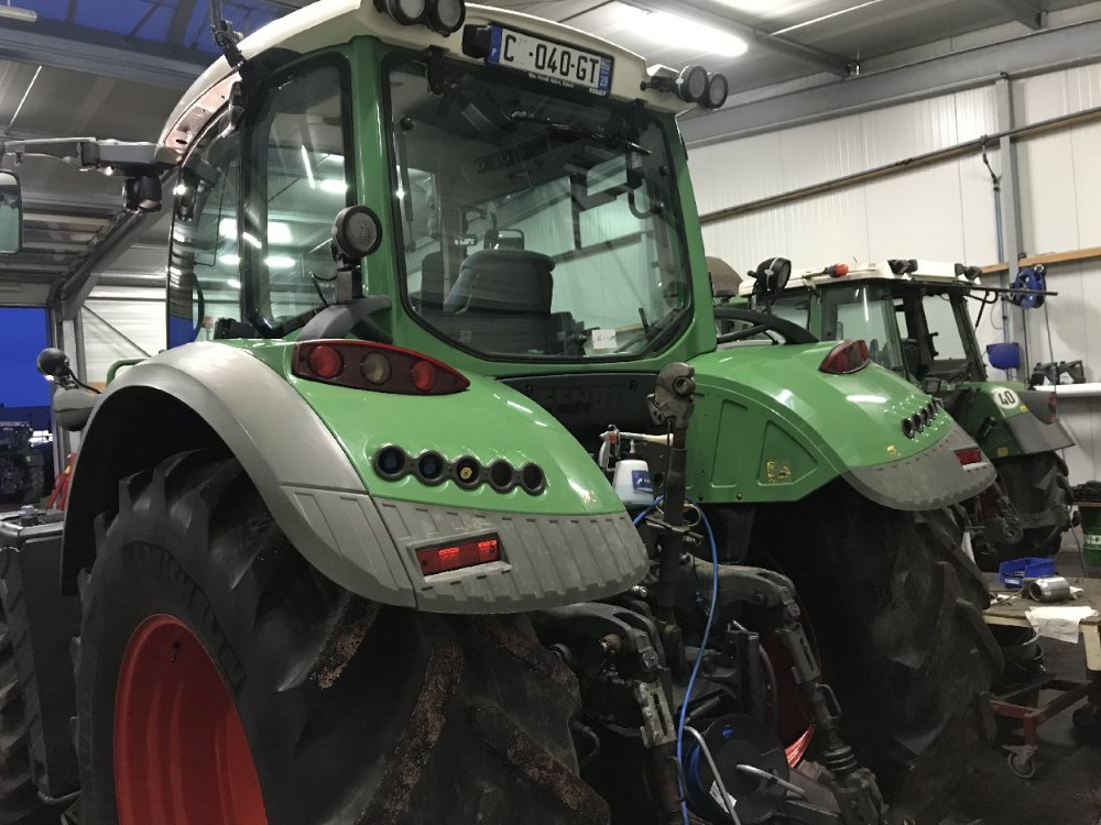

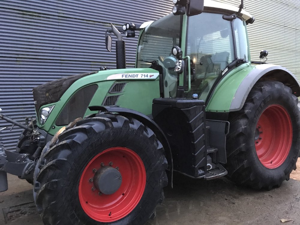

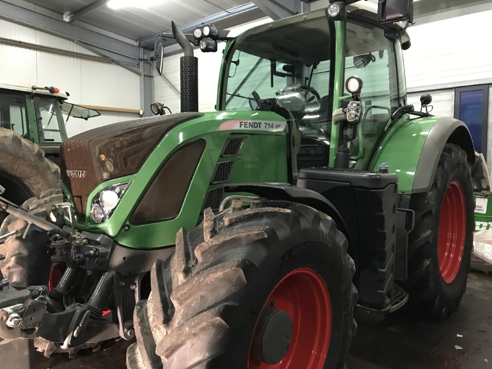

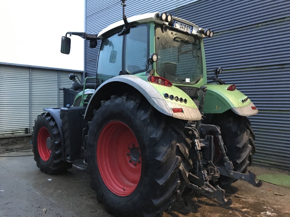

Salut à tous,
Pour faire un peu plus court qu'a mon habitude, voici quelques "avant / après" sur un Fendt 714 Profi de 2013 avec un peu plus de 6300 heures.
