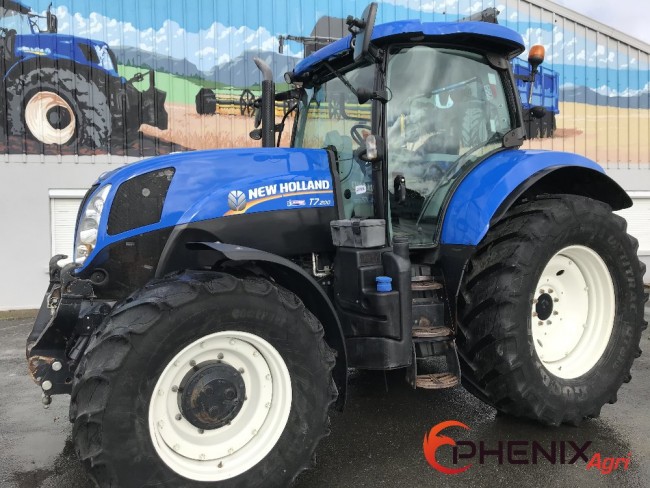

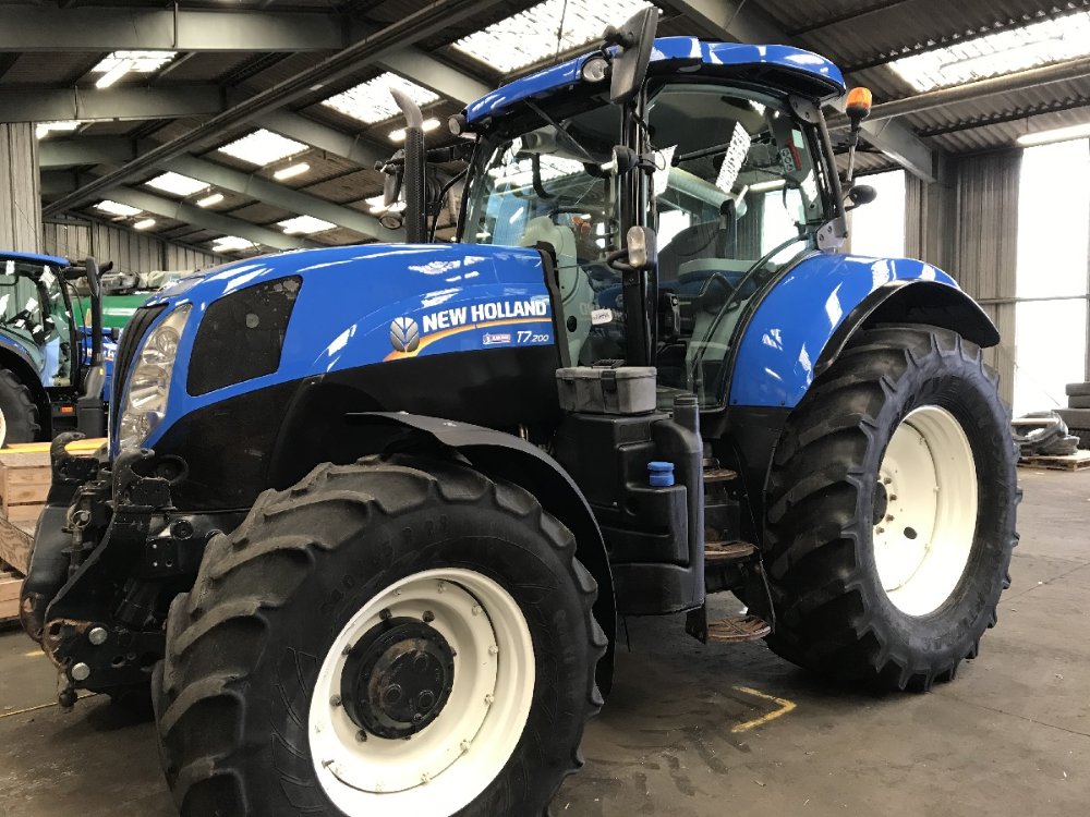

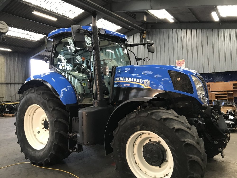

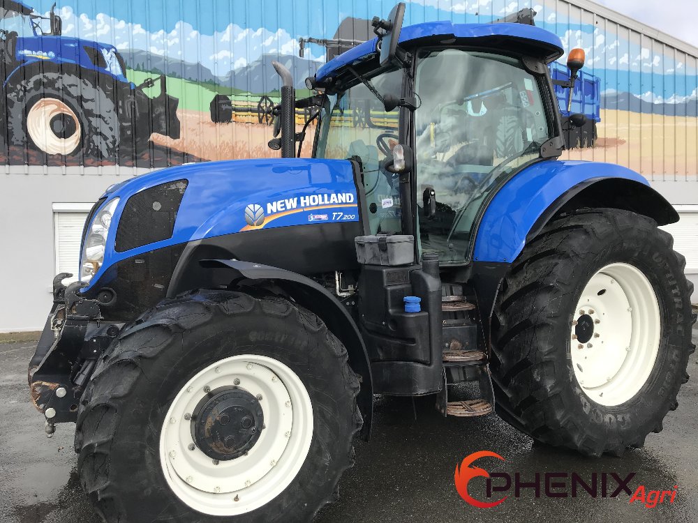

Après le tour du tracteur, il apparaît que :

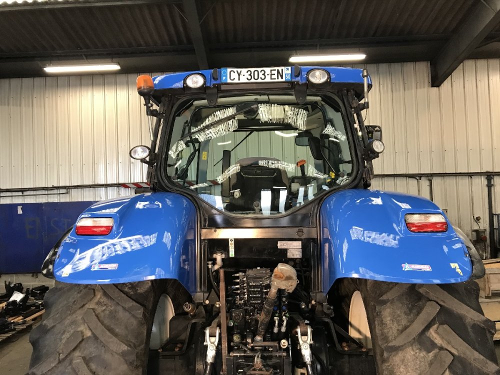

Tracteur est propre de loin mais en s'approchant il présente des rayures légères et profondes un peu partout, des grilles de calandres légèrement oxydées et un sérieux accroc dans l'aile arrière gauche.
La cabine est également à parfaire pour une présentation parfaite.

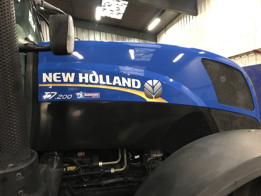

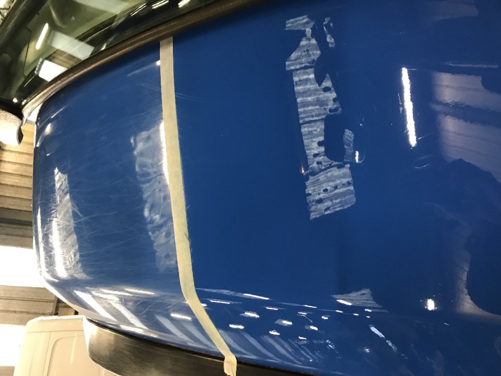

Voici donc la suite avec le lustrage de la carrosserie :
Ici la partie bleue est faite et 50/50 sur la zone noire (qui fait partie intégrante du capot à l'inverse des T7 longs) :
L'autre coté :
Et les ailes qui le méritent bien avec un bon vieux 50/50 pour illustrer le travail :

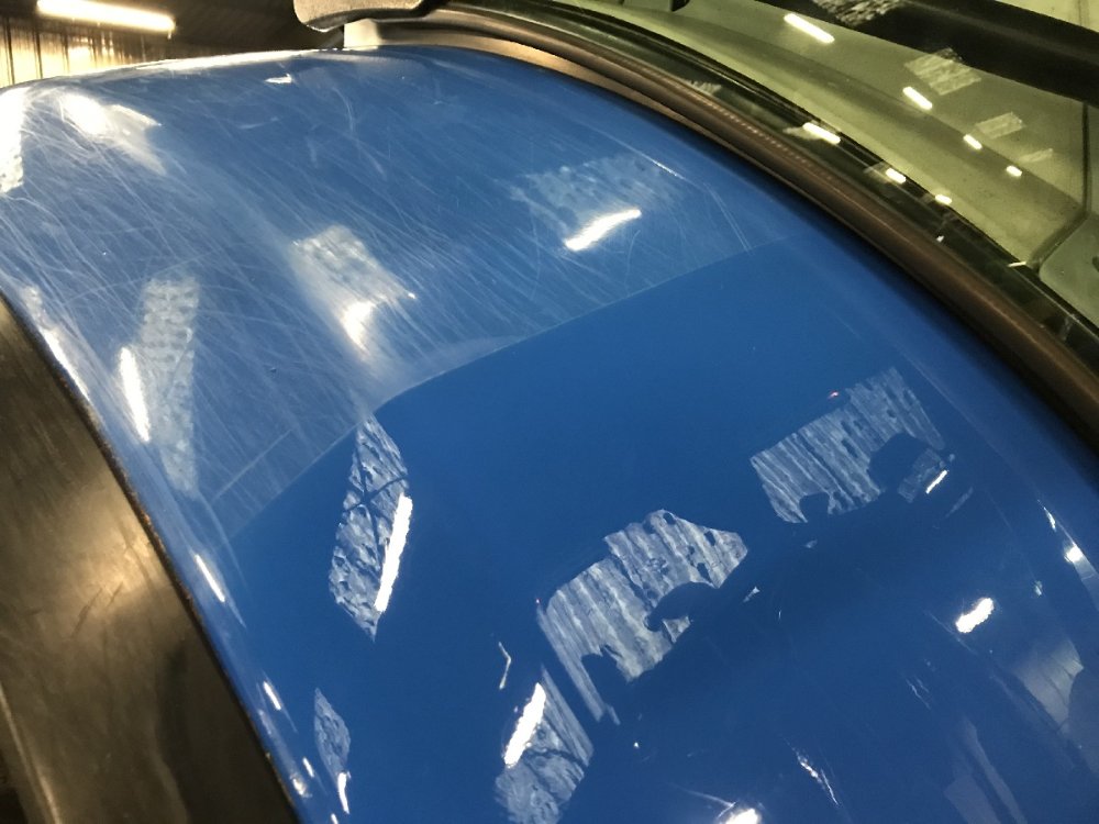

Salut à tous, voici la suite de ce T7.200 :

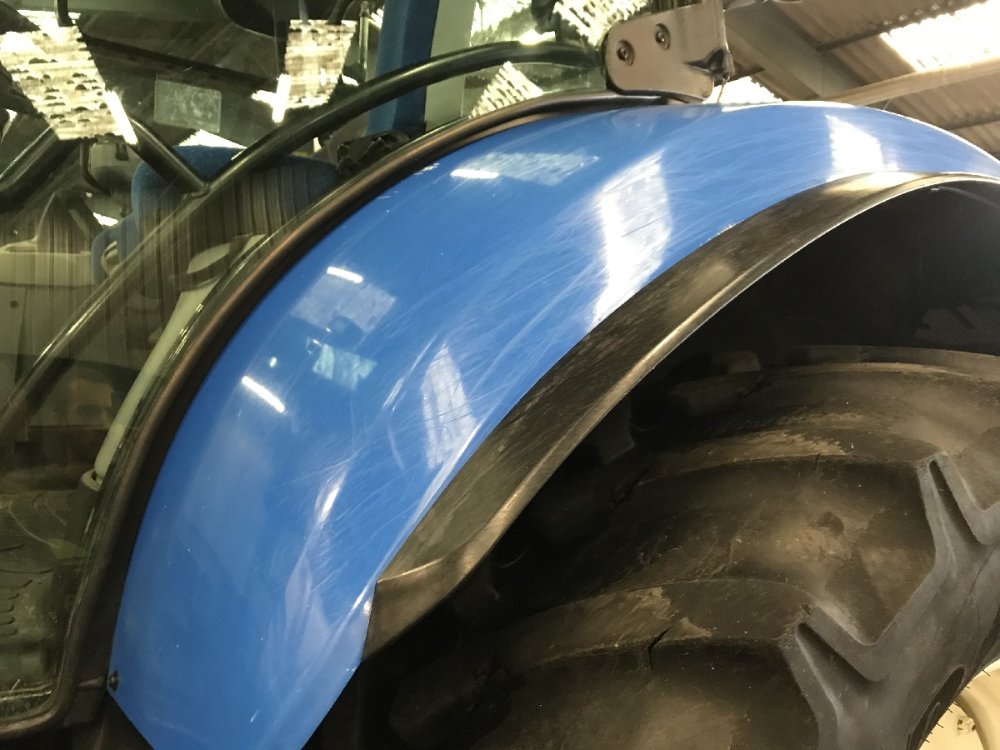

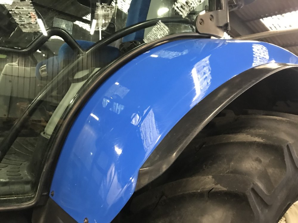

Un AV / AP sur aile gauche :
AVANT
APRES
Le toit étant également griffé, il y a eut le droit au polissage aussi...opération un peu...scabreuse ! :D

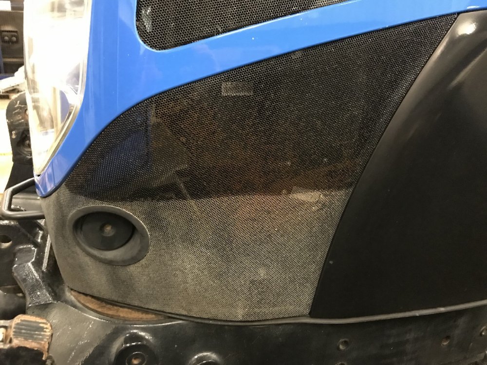

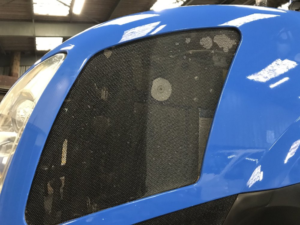

On redescend sur le "plancher des vaches" pour traiter les grilles de calandre :

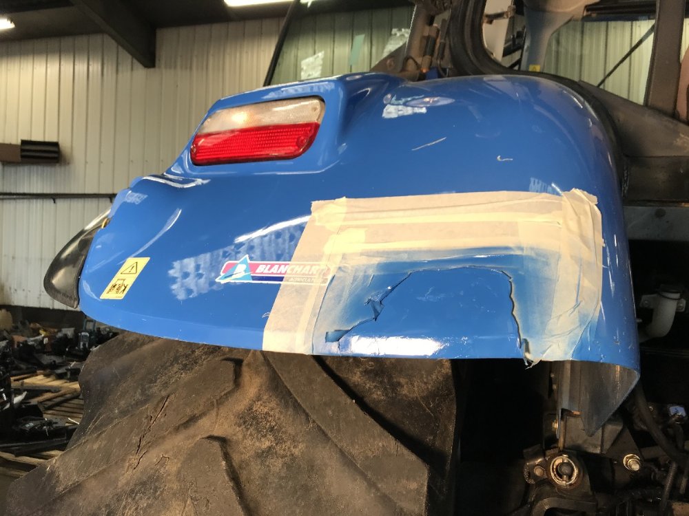

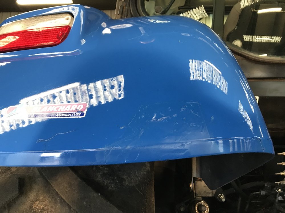

Puis on s'attaque à la belle égratignure à l'arrière de l'aile gauche :

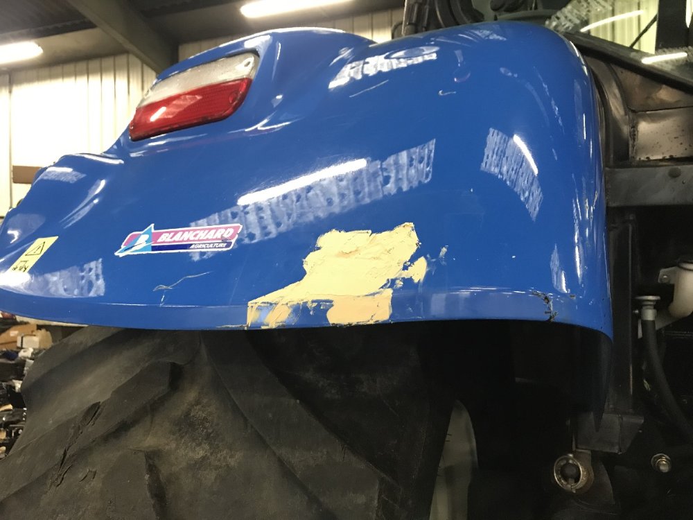

J'avais au préalable refixé les fibres avec de la colle "bi composant" car c'était bien abîmé.
Un peu de mastic (je débute en la matière) :
Il y a eut un léger ponçage et apprêtage spécial mastic, puis peinture à la bombe NH :
C'est clairement pas parfait mais je compte sur l'expérience pour progresser :
Avec plus de temps à y consacrer, j'aurais certainement pu faire mieux, ici j'ai réalisé un "pansement" qui esthétiquement est visible de près mais correct de loin.
Je ne maitrise pas encore suffisamment le masticage mais je prévois de l'entrainement dans mon garage... :)

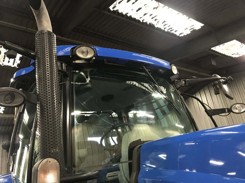

Puis une petite nouveauté encore :
Du grand classique chez CHN :

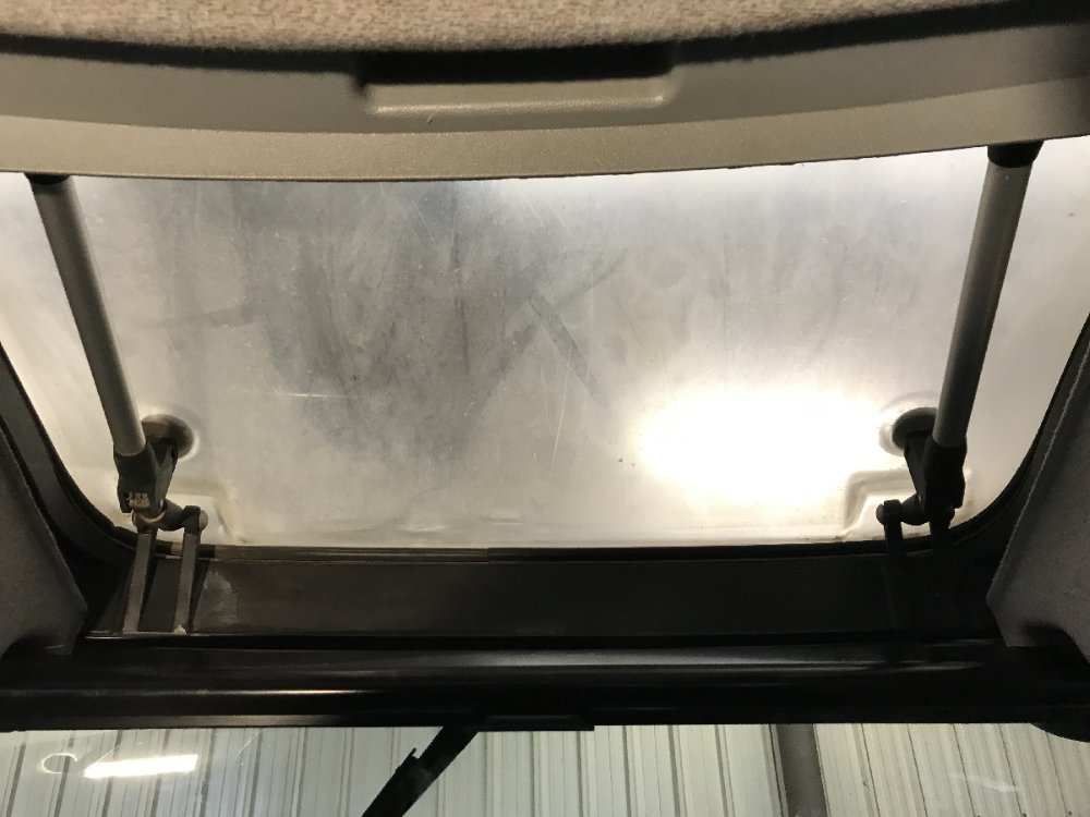

Le toit en polycarbonate qui s'opacifie !
#585
Même méthode que pour des phares pour corriger ceci :
Si le tracteur possède un chargeur ca prend encore plus de sens lorsqu'on travaille a hauteur maxi.
Le voici terminé :

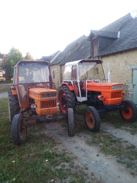

Direction l'Est de l'Ille et Vilaine chez un vrai passionné de SOMECA.
Le sujet est donc un SOMECA 750 de 1973 avec 6900 heures d'origine et "première main".
Tracteur (à gauche) dans son jus, mécaniquement sain mais esthétiquement moyen mais pas de corrosion ni grosses bosses. Des opportunités qui deviennent rares...

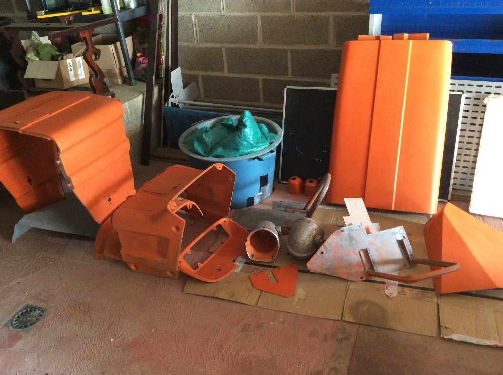

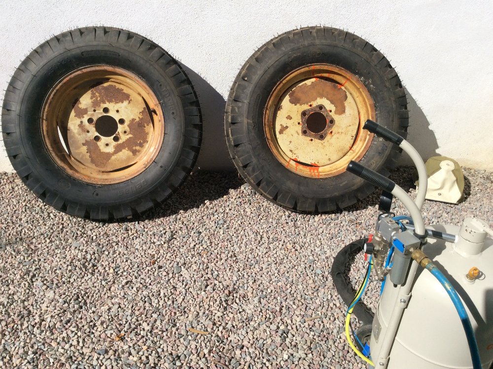

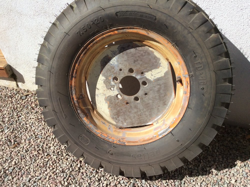

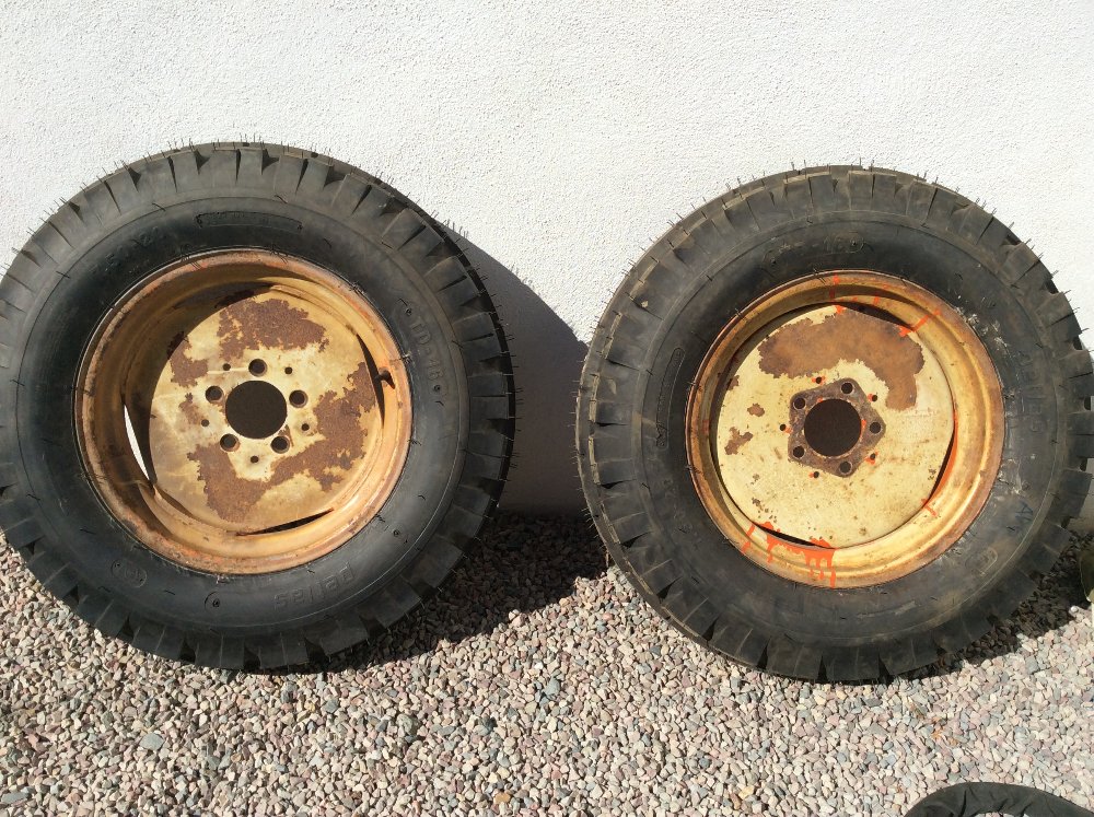

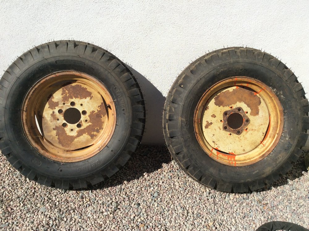

Mon client a donc entamé un programme de restauration complète du tracteur et j'ai été mis à contribution pour la partie peinture.
Les pièces ayant été démontée, j'ai pu les prendre pour travailler à la maison.
Ma mission était de refaire la peinture qui avait été ratée sur certaines pièces, traiter la corrosion et peindre tout ceci :
Capot complet (de la calandre jusqu'au tableau de bord) et les 2 roues avant.
Voici les roues avant :
C'est parti pour un bon sablage afin de supprimer la rouille.
En cours...

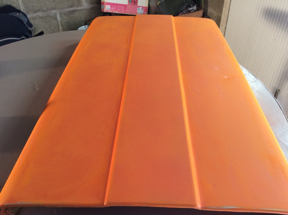

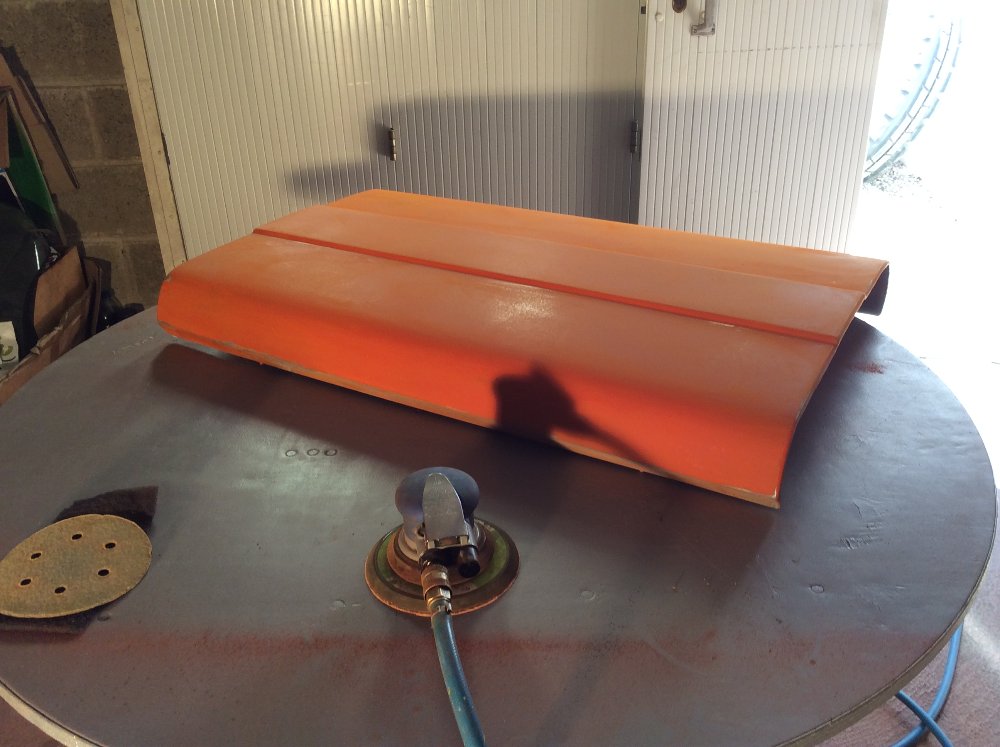

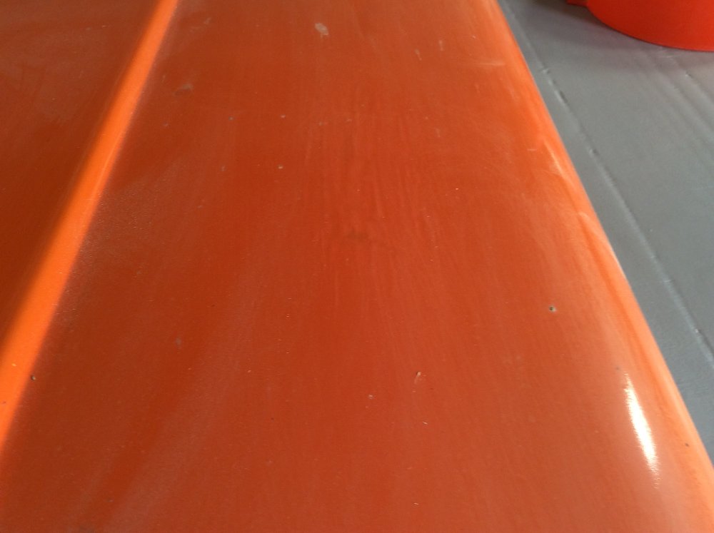

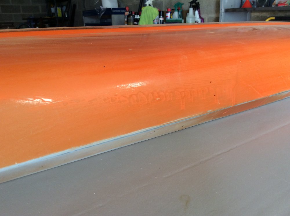

Les pièces qui composent toute la partie capot moteur avaient des coulures :
Des coulures (donc surépaisseur) à supprimer intégralement avant de repeindre.
Donc un gros travail de ponçage sur toutes les pièces.
Le but étant d'obtenir une surface parfaitement lisse et également permettre l'accroche de la nouvelle peinture.
Ca, c'est fait... :D

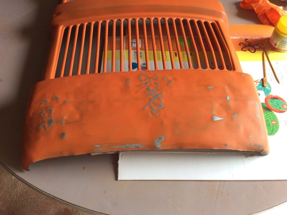

Et une pièce qui m'a donné un peu plus de travail :
Me demandez pas ce qui c'est passé mais la partie inférieure ressemble plus à un terrain de motocross qu'a une calandre :-) !
