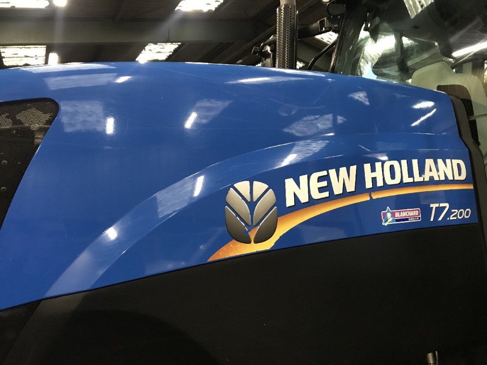

Celui-ci a également morflé mais le résultat est déjà prometteur 👌
Salut Kevin, "morflé" le terme est un peu fort car dans l'ensemble il était plutôt sain. C'est juste encore ces sacrées coulures blanches qui donnent cet aspect "défraichi".
Guillaume73 a écrit :Le bleu ressort super bien une fois lustré <ok>
C'était nouveau pour moi mais en effet plaisant de retrouver une belle teinte profonde...ca motive a avancer :)

Toutes ces traces sont dues à des lavages sans produits je pense ... le miens qui est parti ou le petit qui est resté n'ont pas de traces comme ca
C'est plus de la "crasse" (calcaire ou saleté incrusté) que de la peinture défraichie
Une fois tout propre avec cette monte de pneu il a de la gueule :) <3
Salut Nico, oui il a une belle gueule avec cette monte de pneus, je confirme.
Pour les traces en surface, mes nombreuses expériences et discussions avec le personnel des concessions me font très clairement accuser certains produits de lavage "hard". J'ai un responsable de concession qui a eut par exemple une légère projection de produit sur une blessure à la main...il en a morflé pendant plusieurs jours, ca cicatrisait plus. L'utilisation des EPI et donc a retenir !
J'ai eut également une concession qui a du repeindre un bol mélangeur (neuf de stock) à repeindre à cause d'un lavage trop hard...
Tout ceci pour dire qu'a souhaiter du résultat sans frotter cela passe très souvent par des compositions acides... Qui mal rincées ou appliqué à chaud peuvent provoquer ces coulures assez caractéristiques. Maintenant c'est vrai que de l'eau très calcaire peut aussi faire des traces, mais certainement moins de mal.

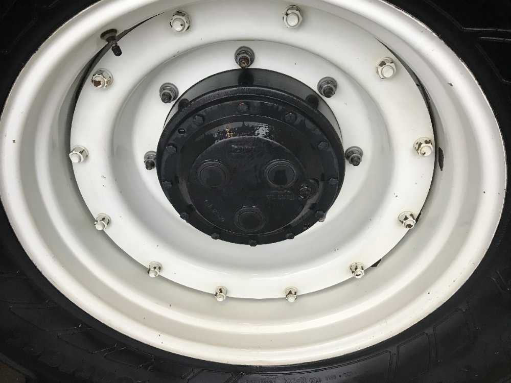

C 'est quoi le "cercle marron"à l' exterieur du voile de jante avant ( blanc) ?
Oui ,Matthieu FC , toujours surpris de la "dégradation" des nouveaux Tracteurs ...... quand même pas souvenir que ça aller aussi vite aut'fois !
Superbe travail comme d 'hab !
Le cercle marron c'est la rouille, comme la voie avant à été modifié et que se n'est pas peint derrière .

Merci à toi ! C'est bien comme l'a dit NH T6030 une raison de passage de la jante de l'autre coté du voile. J'ai fait une désoxydation mais en effet peu d'impact car nulle peinture derrière!

Je trouve quand même inadmissible qu’au prix du matériel aujourd’hui il y ait encore des peintures « mal faites » comme par exemple les cercles sur les jantes New Holland non peintes d’un côté, cas de notre t6 ou l’on a retourné les roues également !

Salut Kevin, désolé pour la réactivité (si on peut encore parler de réactivité :D ) !
Ton retour est intéressant. J'ai toujours eût vent des problèmes liés a l'eau calcaire sans pour autant connaitre le problème. Dans ma région, pas bcp de soucis avec le calcaire.
Je te rejoins forcément sur le constat de la peinture. Aujourd'hui il faut aller vite pour rester dans la course et être compétitif. La sous-traitance ne le sait que trop bien...Il aurait fallu pour bien faire peindre voile et jantes séparément puis après un vrai temps de séchage (ou cuisson) les pièces soient assemblées...Time is money... (hmm)

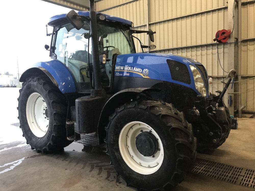

La loi des séries étant ce qu'elle est, c'est encore un New Holland que je vous présente !
Disons que c'est pour rattraper mon retard :D

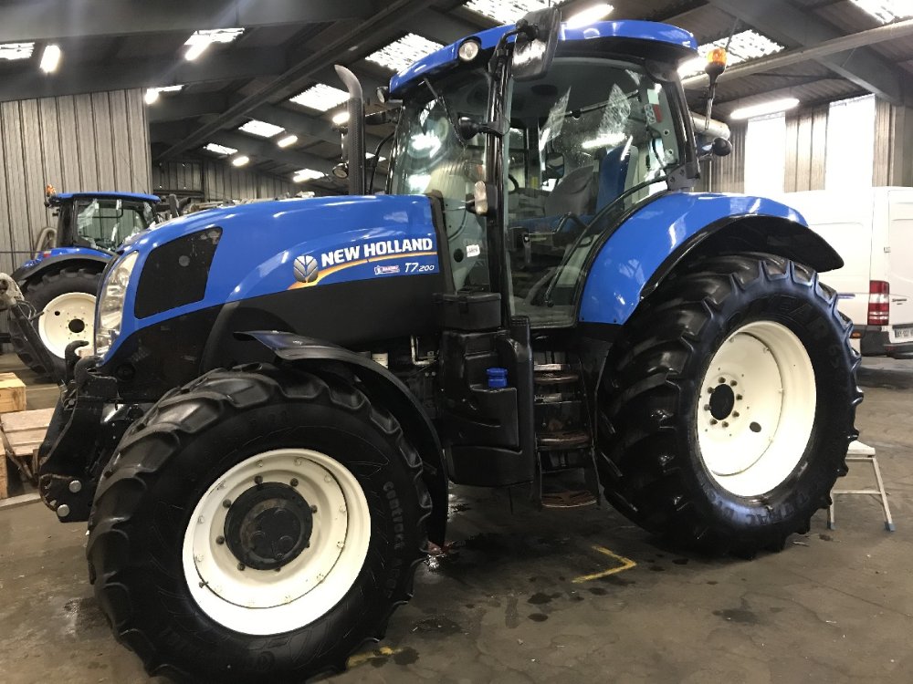

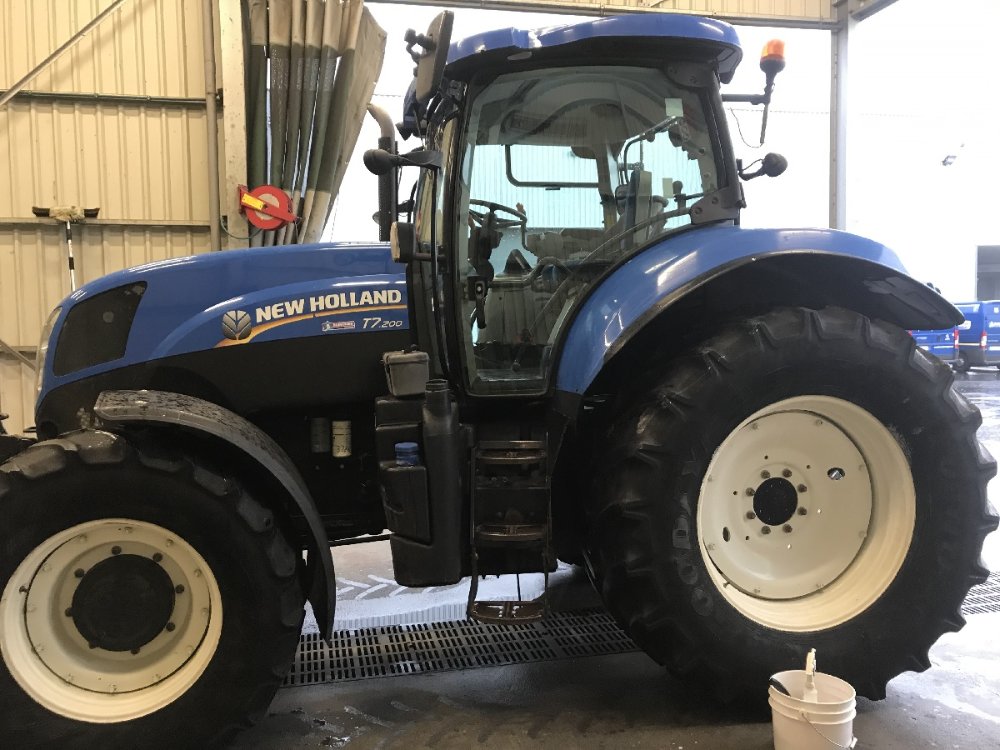

On reste sur du T7 mais châssis court cette fois ci avec un T7. 200 de 2014 chez un nouveau client (Blanchard).

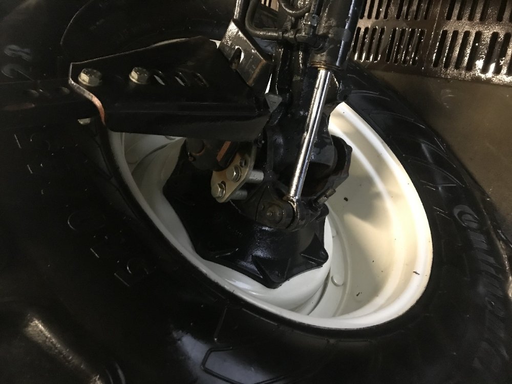

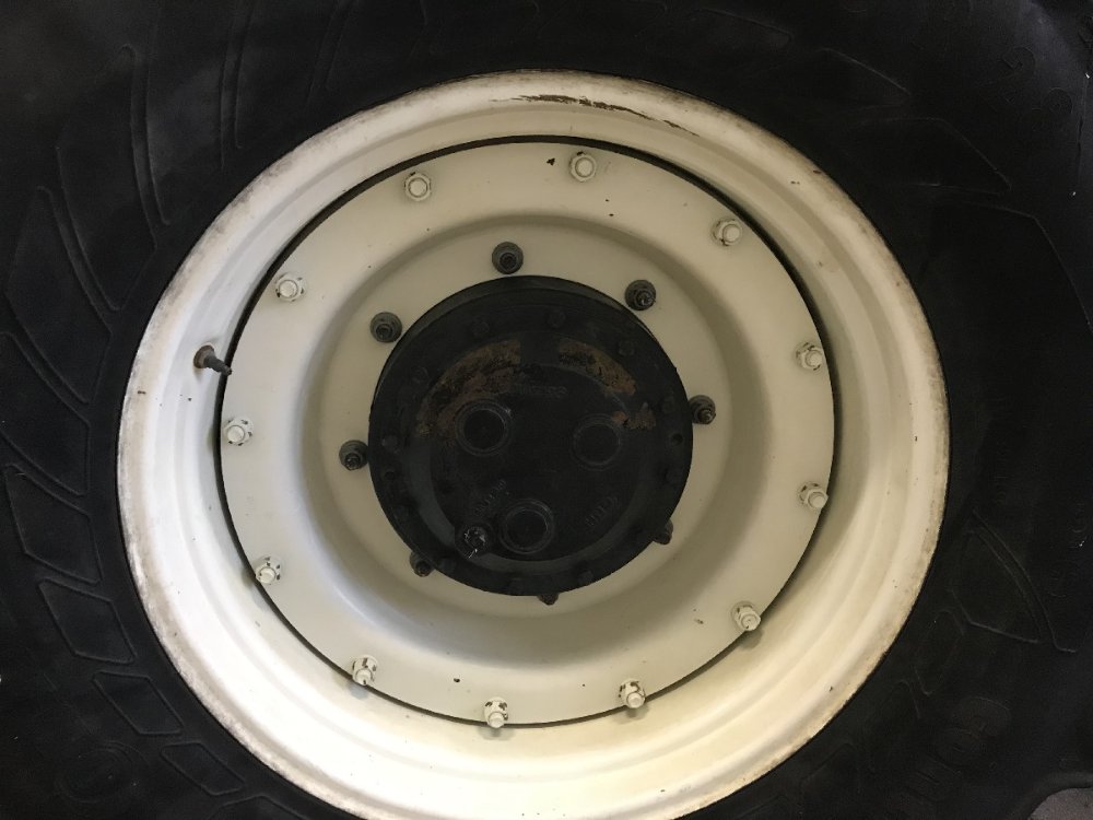

Nettoyage approfondi des jantes int/ext à la main
(très honnêtement c'est un peu chiant à faire mais je trouve logique et indispensable de bien faire l'intérieur de la jante)
Le tracteur et bien propre et sain, on change de zone pour la suite !
Vu d'ici on pourrais se dire "fin de chantier" ! mais vous savez bien qu'un matériel mouillé trompe l'oeil sur son aspect réel...

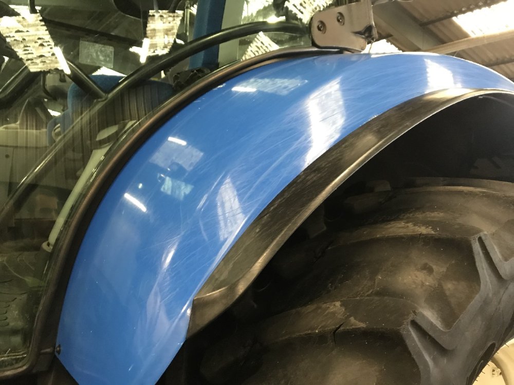

Voyons de plus près ce T7 qui commence à sécher et dévoiler ses défauts :

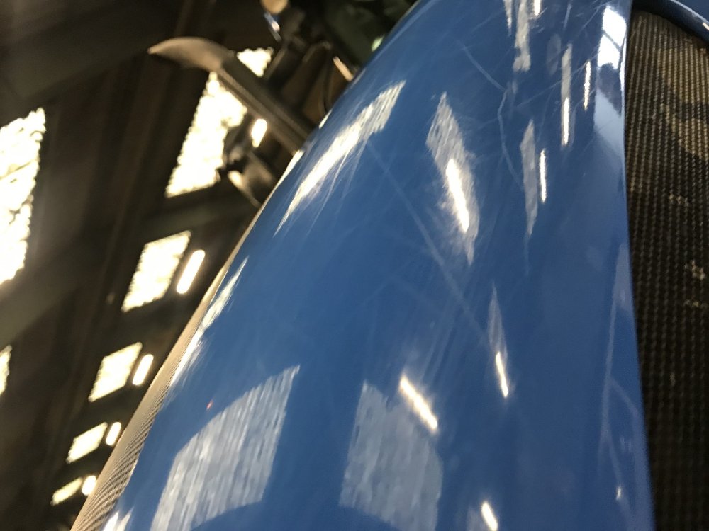

Il y a de la rayure (de branches) un peu partout ...

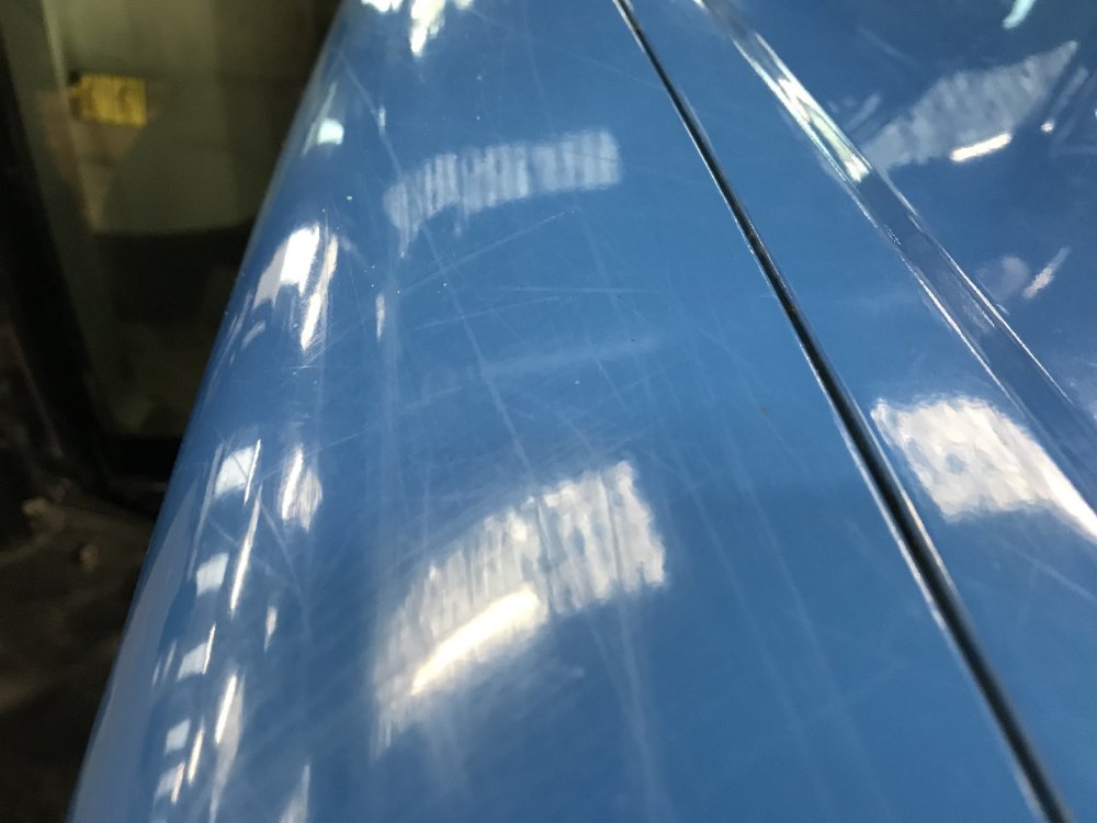

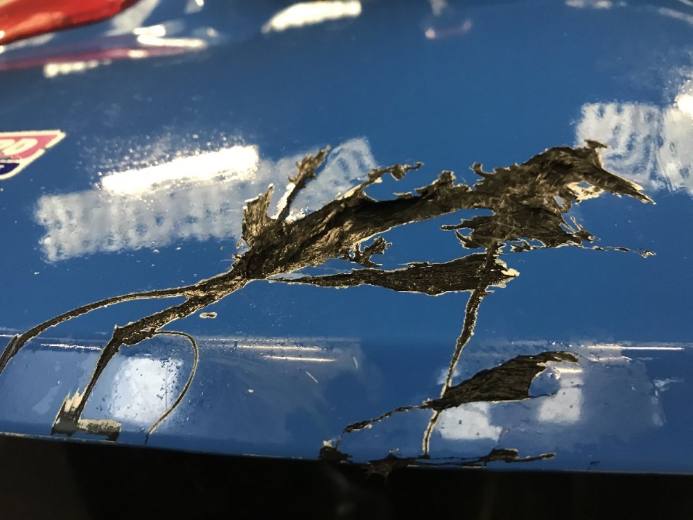

On continue crescendo dans les défauts :
Là c'est sérieusement abîmé... (whaou) :

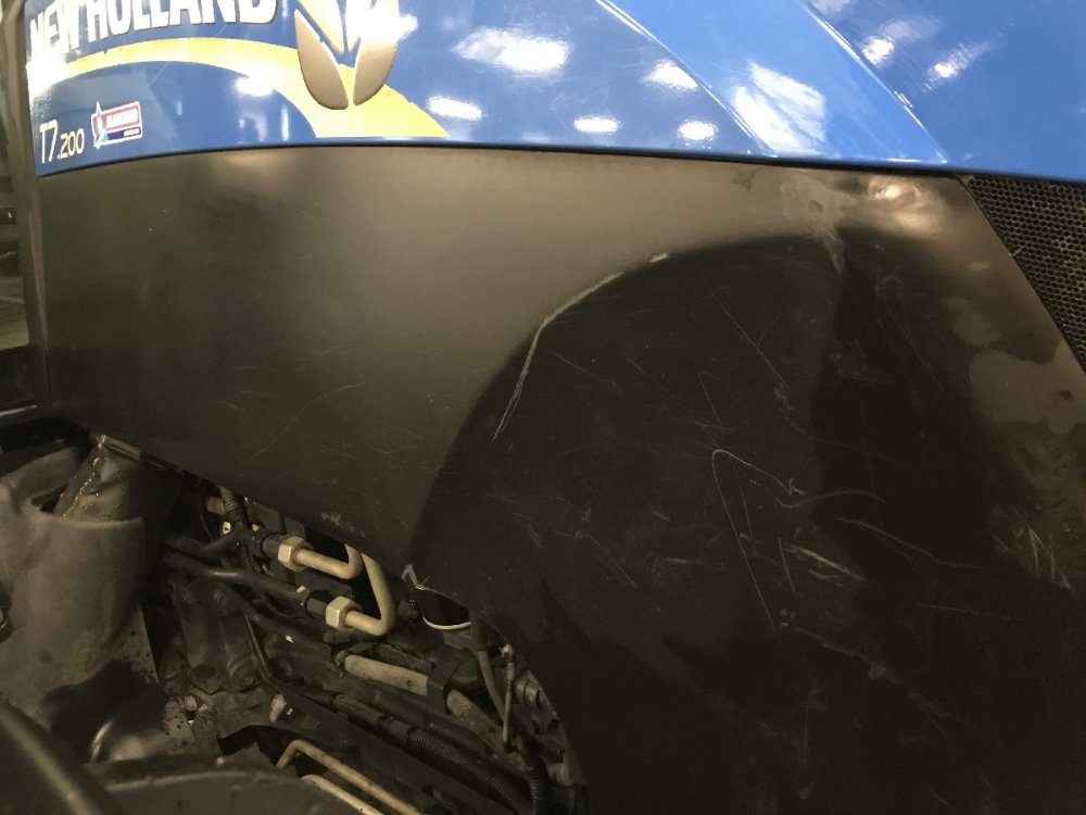

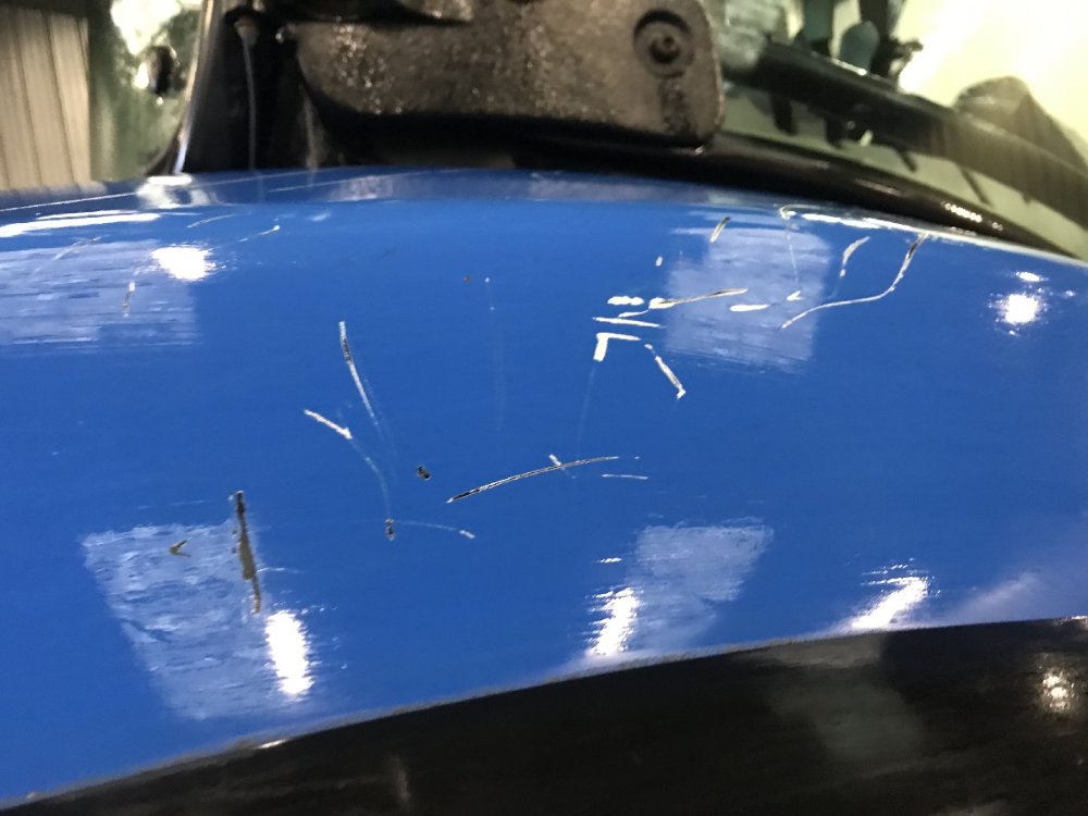

Et des ailes généreusement rayées :

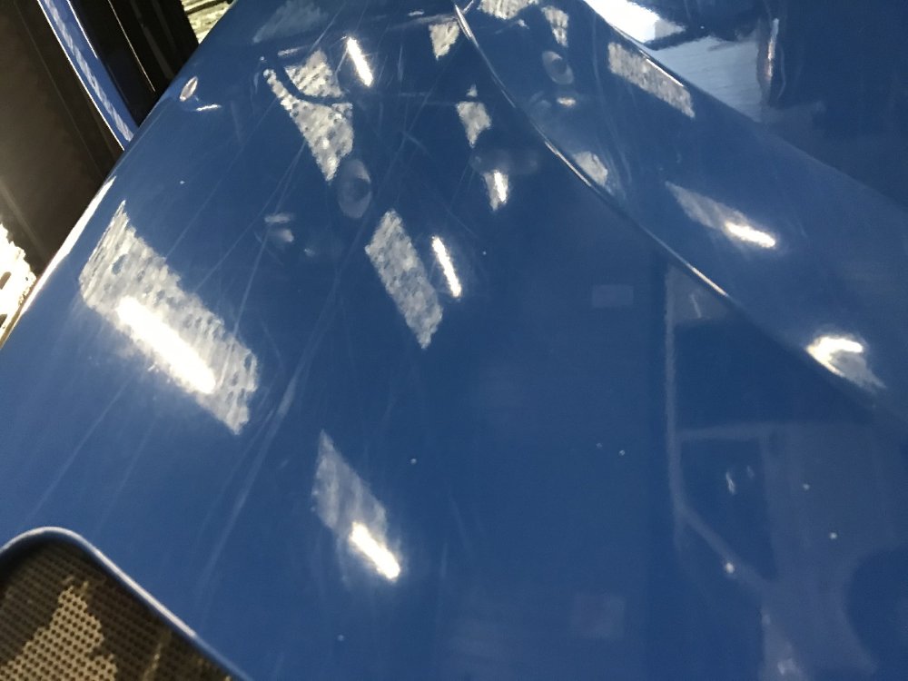

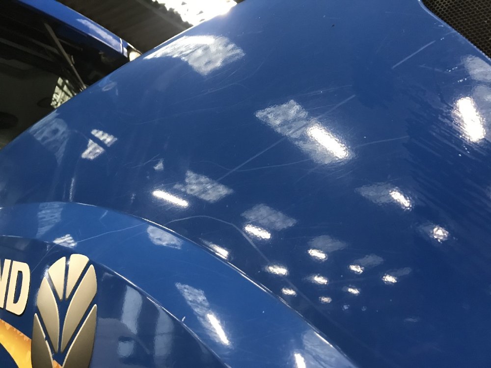

et guère mieux en dessus de capot :

stan123 a écrit :La partie tres abimer vas êtres remplacer ?
La question est bonne puisque pour un concessionnaire, s'offre à lui les solutions suivantes :
1) Laisser comme tel (ce qui ne facile pas la vente)
2) remplacer la pièce par une neuve (coût de la pièce plus montage en atelier...ca grimpe fort)
3) démonter la pièce pour l'envoyer en carrosserie et faire une réparation au top (démontage/carrosserie/remontage...ca grimpe aussi)
4) Je te laisse deviner l'alternative ! :D
Pour te répondre clairement, non l'aile ar gauche n'a pas été remplacée. La suite en image arrive...
A+
AgriGatiPhotography a écrit : Je ne suis pas expert en carrosserie mais ça ne peut pas être combler avec du mastic ou autre ? 🤔
J'arrive pas à me rendre compte de la taille de la partie en question
Comme quoi, pas besoin d'être expert pour avoir la réponse <ok> ! Mastic oui ...
