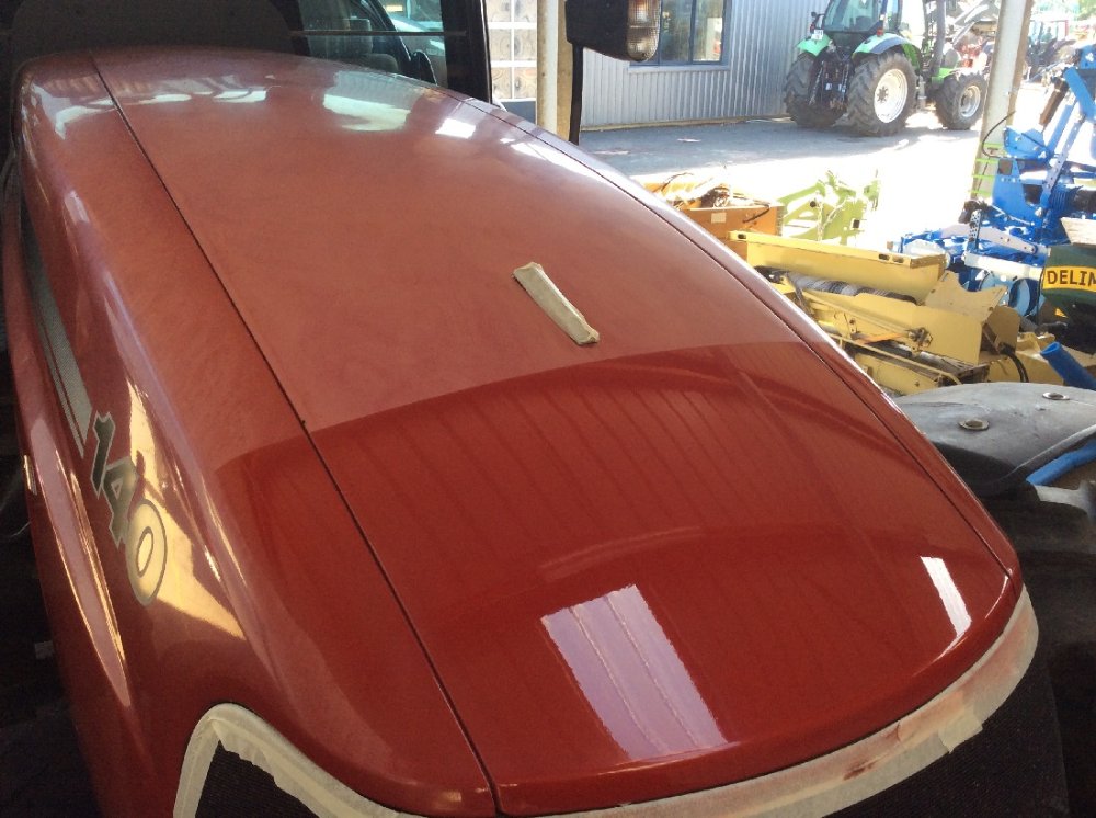

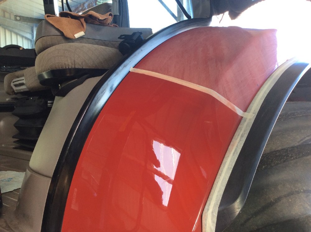

Dans le but de respecter la diversité, je vous propose un peu de rouge (la couleur hélas... :D ) !
D'ailleurs je dit "rouge" mais ici je pourrais dire blanc !
En voici la preuve :
Vu d'ici, me direz-vous, c'est correct !
Alors approchons-nous encore un peu...
Pour découvrir ca :
Je vous laisse deviner ce qui a pu causer ces dégâts irréversibles sur ce CASE PUMA 140 de 2009 ne totalisant que 3750 heures.
A+ pour la suite du chantier
Kenavo

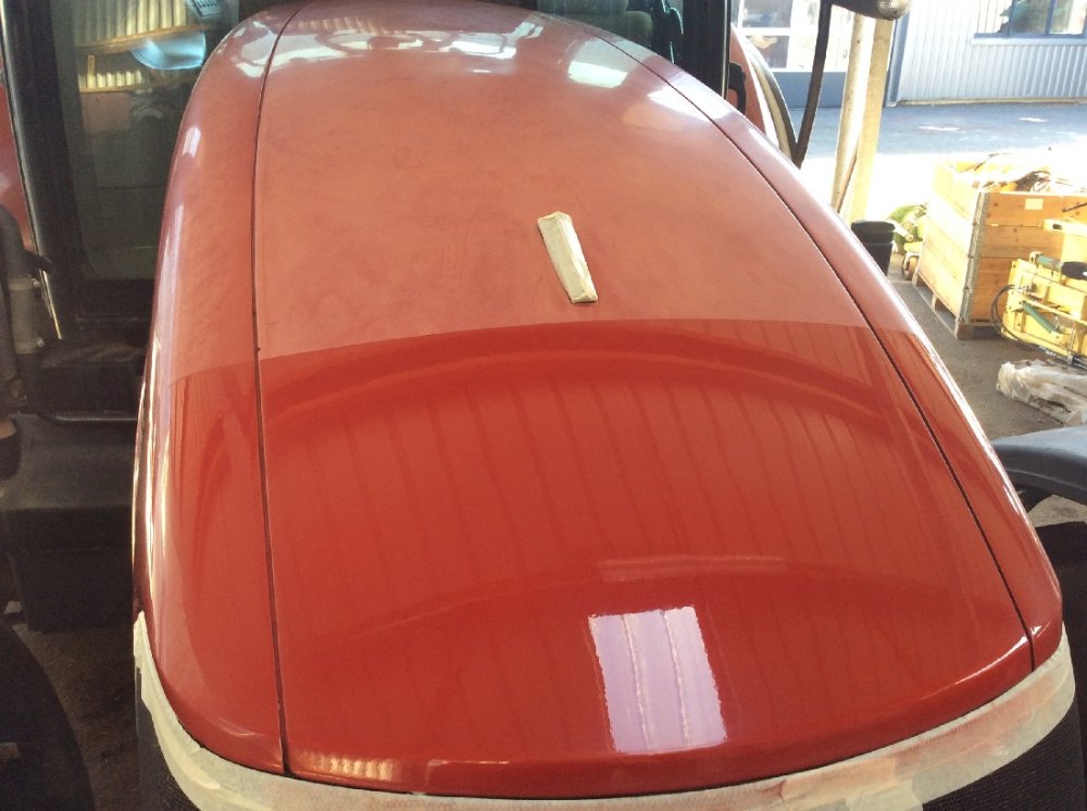

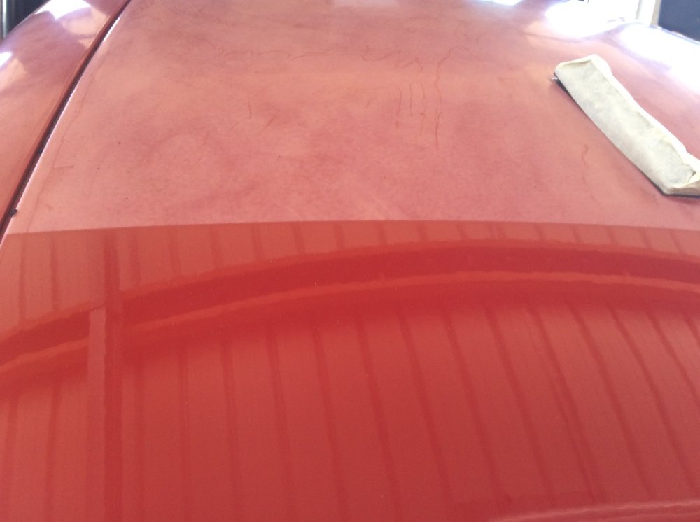

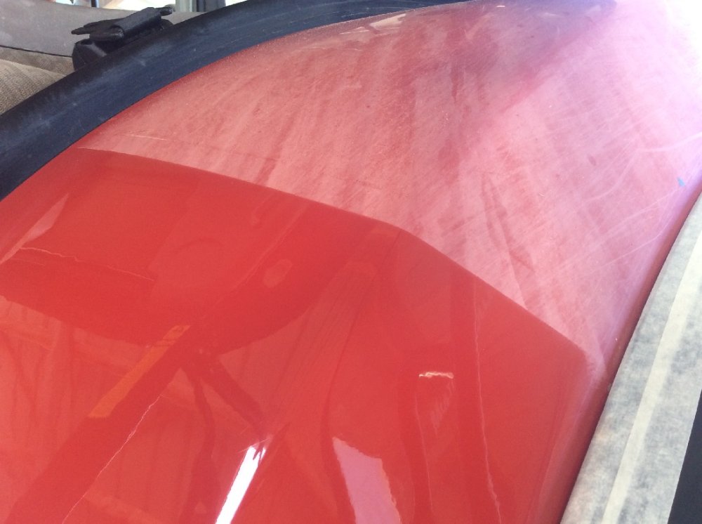

Le produit de nettoyage, ou le pulvérisateur.
#534
Bonne réponse STAN !
Laver son matériel peut devenir catastrophique si les conditions se sont pas bonnes.
Il vaut mieux se méfier des produits trop acides aussi, il provoquent plus de mal que de bien au final. Mieux vaut encore que de l’eau !
Tu as aussi ces mêmes traces de coulures Stan ?
Ca part au lustrage mais il faut y aller fort ! (La suite plus tard)
A+

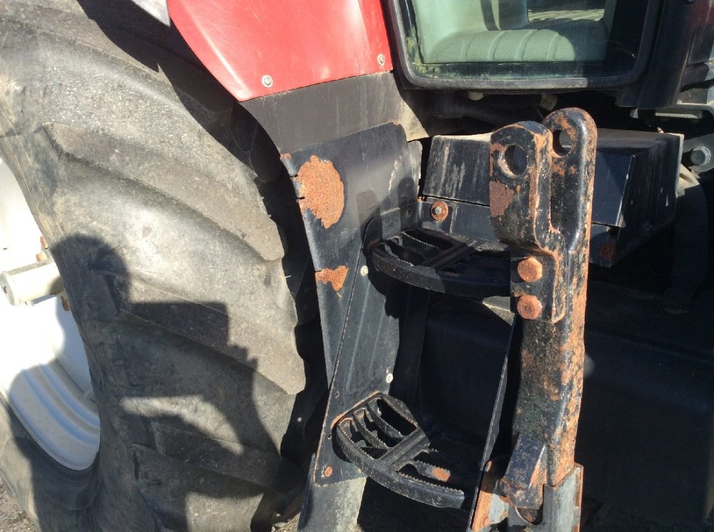

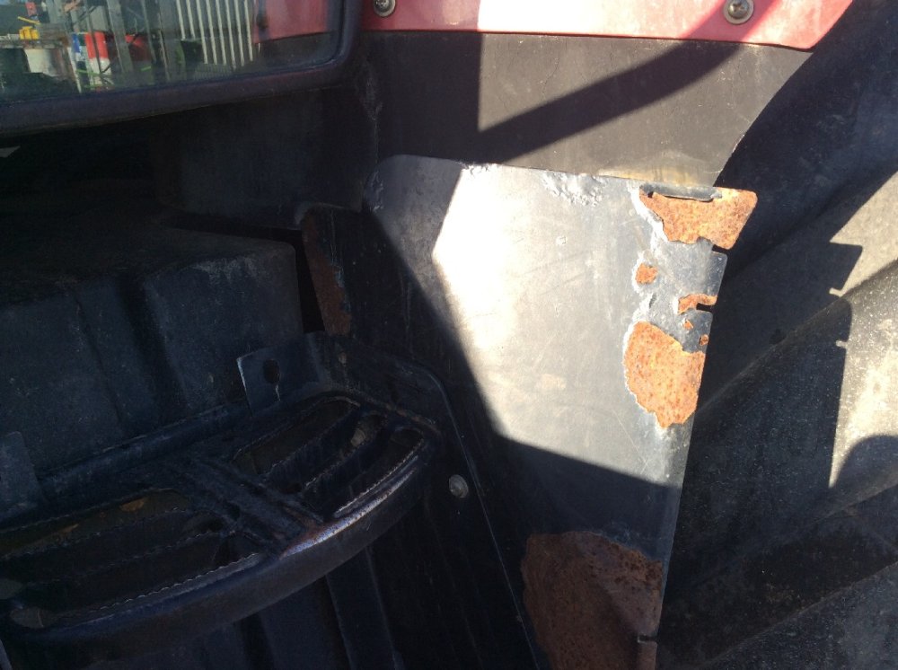

La suite de ce Puma en effet bien dégradé par un (et même des) mauvais lavage !
Avec la suite du tour des défauts :
Les garde-boues de marche-pieds sont bien attaqués par la rouille et pourtant pas en zone côtière...
Donc comme d'habitude, un bon lavage, prépa des zones à lustrer, démontage de ces garde-boues, etc...

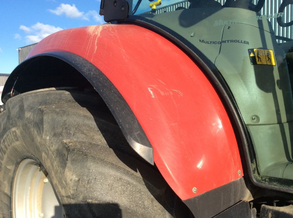

Et du 50/50 pour alimenter ma collection :D :
A suivre encore et toujours...

Pour la rouille sur le marche pieds sa me choque pas un coup du a un cailloux qui vol....un éclat de peinture qui par et la rouille arrive

Alors le 50/50 ,là , c 'est , c' est ....pas possible, c 'est de la magie ? NAN y' a un truc !!!!!
Il a retouché les photos ! c 'est un fake ! "fèque news " comme dirait un président americain*****
Bon plus sérieux ,excellent boulot ! par contre la peinture noire déjà toute rouillée sur un tracteur de cet âge , c 'est tout simplement intolérable ! vu le prix du machin ...
