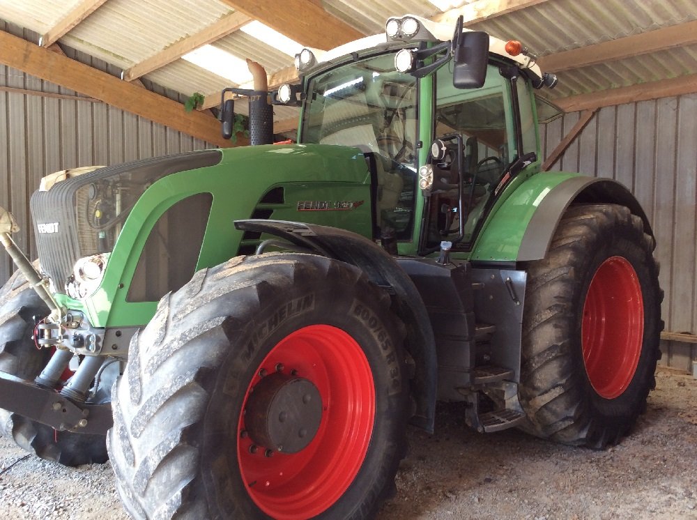

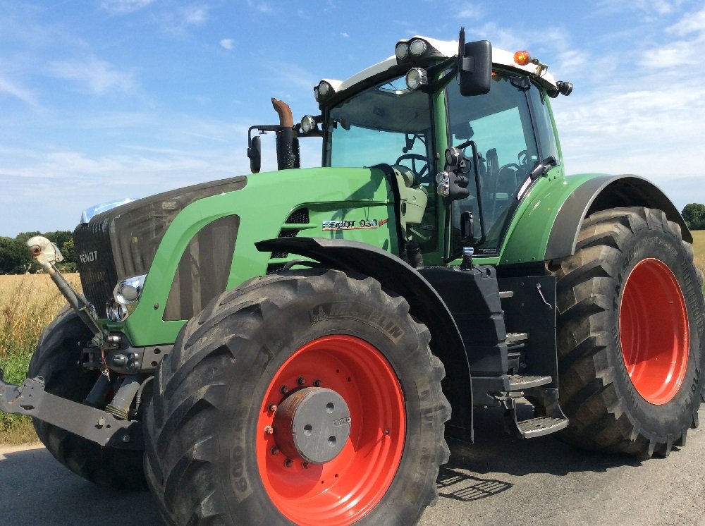

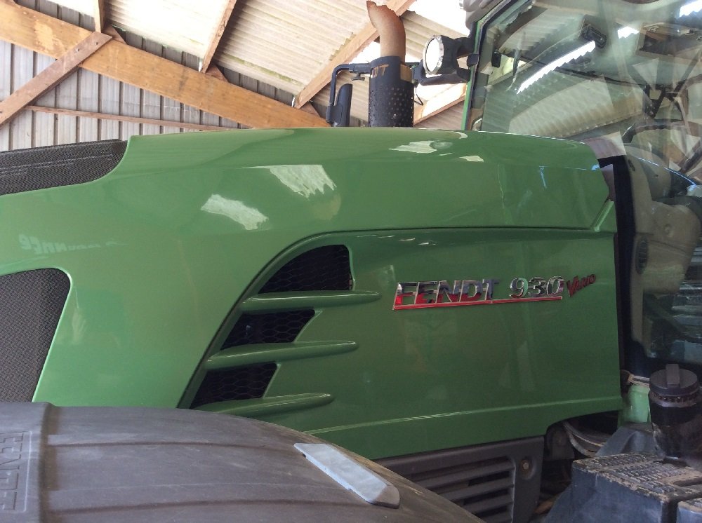

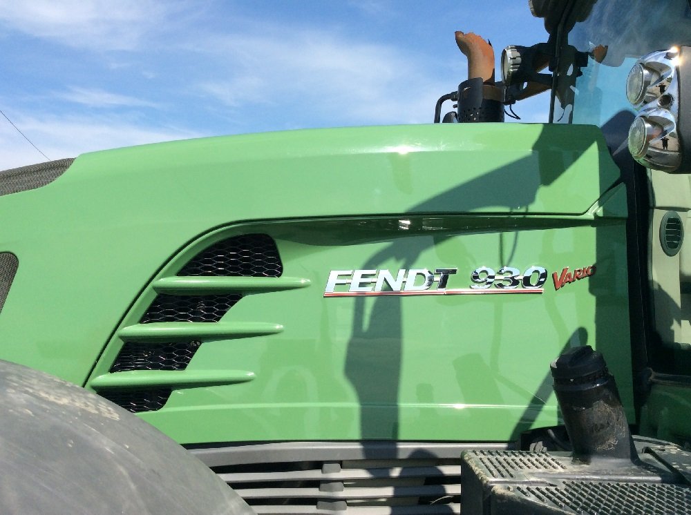

Salut à tous,
La suite et fin de ce 930 !

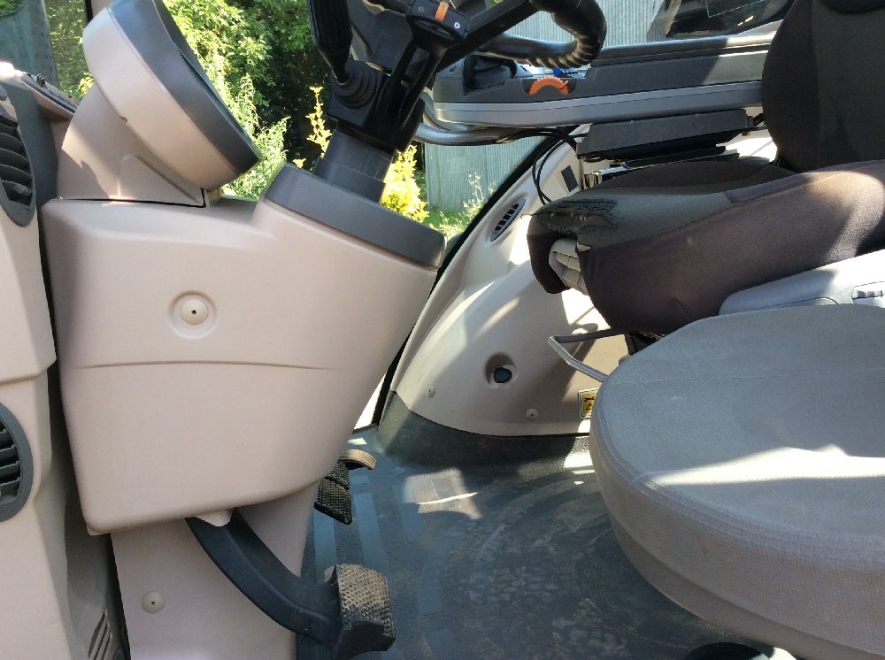

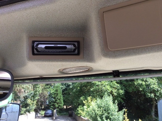

Enfin de la place pour travailler dans la cabine ! c'est appréciable et cela fait gagner du temps <ok>

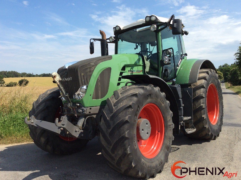

Le final avec un petit échec pour moi concernant les traces de coulures sur l'extension d'aile droite qui étaient incrustée dans la matière.
Et le finish :
Comme je le disait précédemment, le fait d'avoir les pneus rincés (et l'échappement bouffé) ne mettent pas le tracteur en valeur. Les pneus ont été remplacés depuis.
