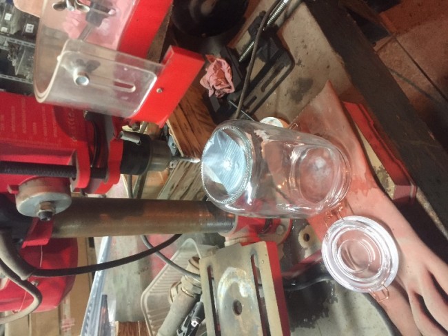

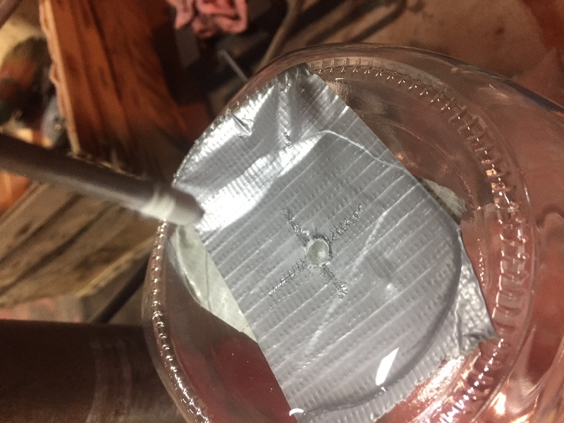

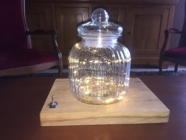

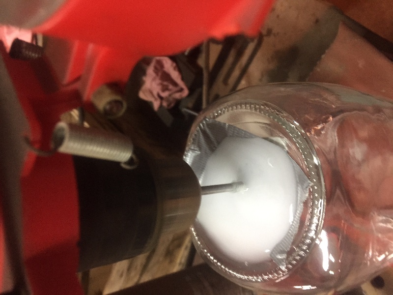

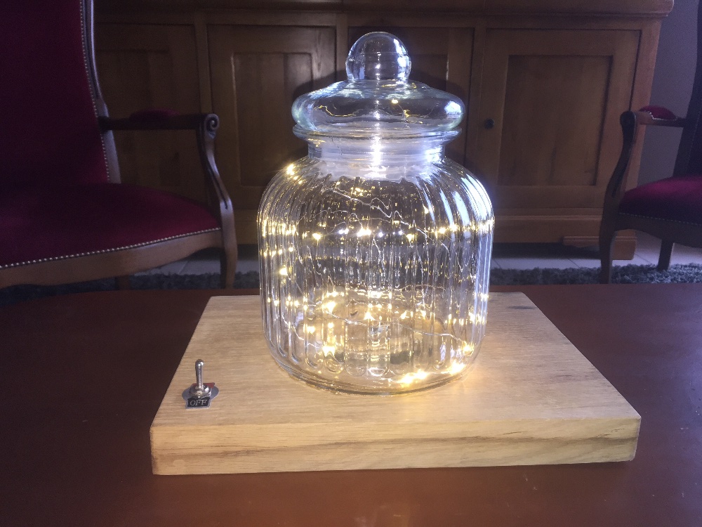

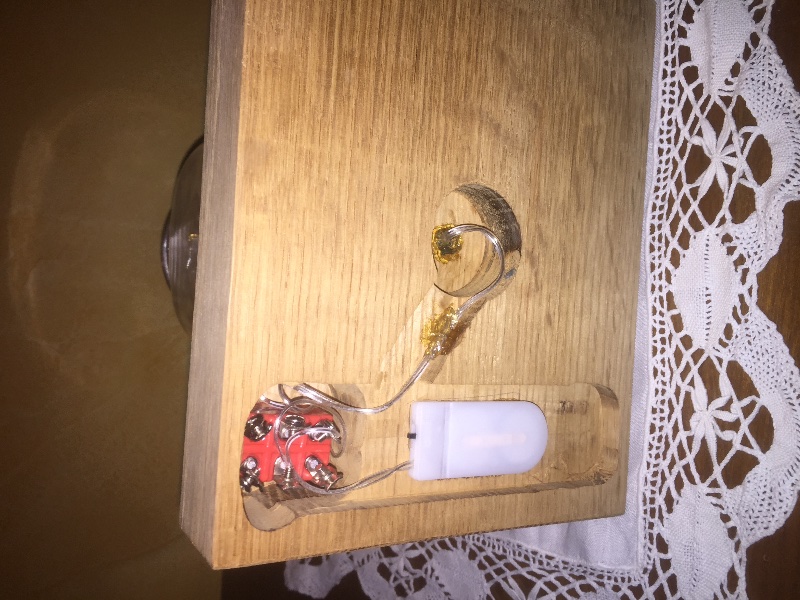

#55Excellent, bon delire original bien efficace !
J’essaye de comprendre la technique employée pour percer le verre mais... tu applique une graisse pour eviter l’echauffement du verre ? Un foret metal ou special verre?
Tu dois pas rester souvent a rien faire toi a en voir ceci ! Bravo en tt cas
A+
A+
Re: Farm Family 17
#56Bonjour pour commencer tu prends du scotch épais tu le Colles à l'intérieur et à l'extérieur du bocal tu traces le centre un forêt au carbure de 6 mm de l'eau pour éviter que ça chauffe percer lentement vitesse rotation mini appuyer doucement après une planche de chêne un emplacement pour le bouton et la batteriefab22 a écrit : ↑mer. 21 mars 2018 23:23Excellent, bon delire original bien efficace !
A+
