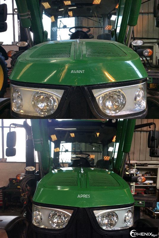

fendt724 a écrit : Salut Fabien, tu es maintenant un expert de la peinture 👌. Et le capot, c’est Impressionnant le résultat obtenu 😍. Il n’y à même pas eu besoin de scotch pour le 50/50 😂.

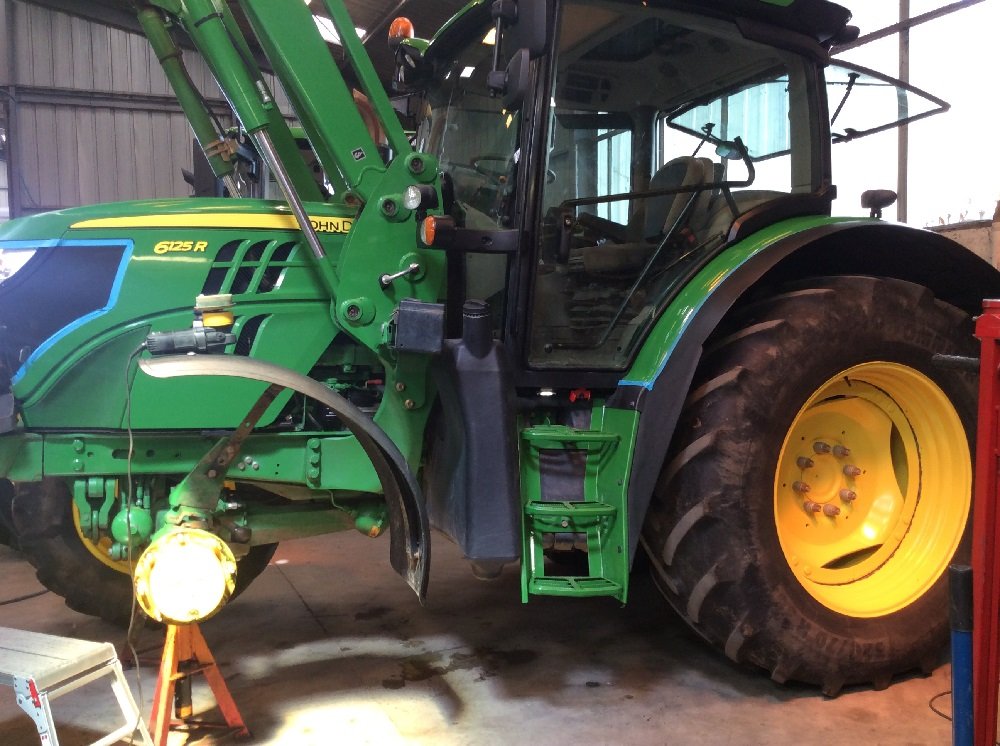

Salut à tous !
Vous vous souvenez certainement très bien du "coup de chaud" de fin juin...
Quand un rdv est pris, il est pris !
Heureusement pour moi les températures en centre Bretagne étaient un peu plus supportables que sur Rennes !
Voici donc une rénovation...caniculaire ! :D

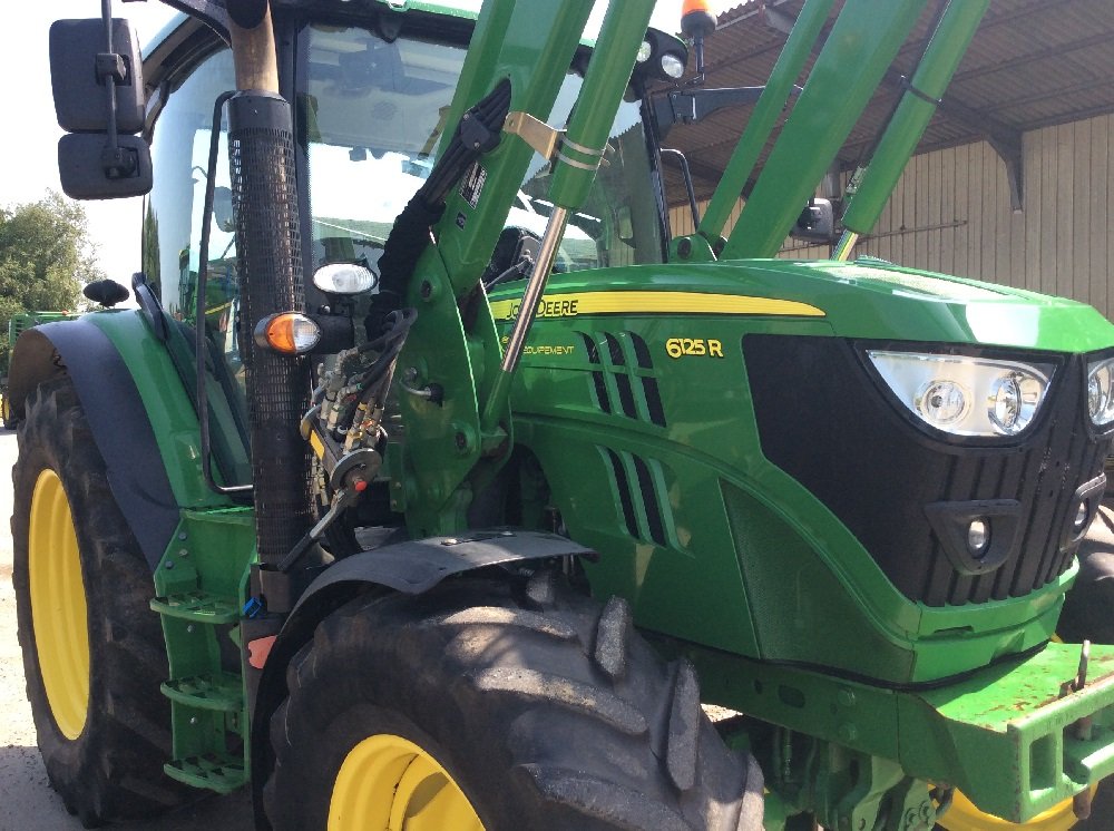

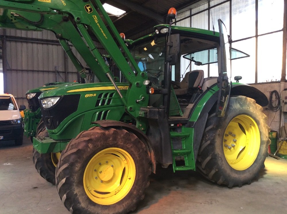

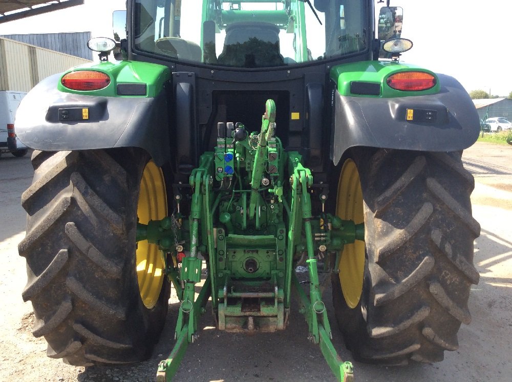

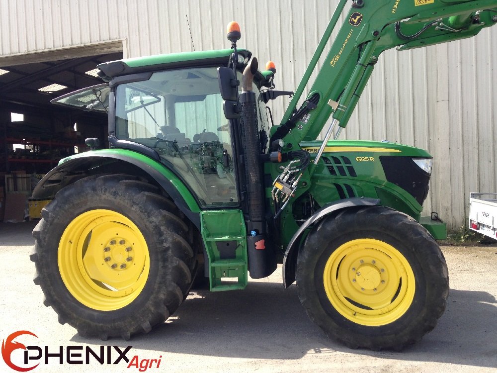

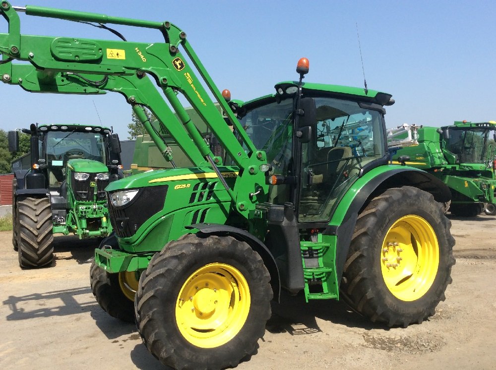

John Deere 6125R de 2014 avec un peu plus de 4000 heures
Tracteur propre mais un peu moins en s'en approchant un peu...
Ah, les tracteurs d'élevage... (nausee)
Maladie chronique...même sur un matériel assez récent...

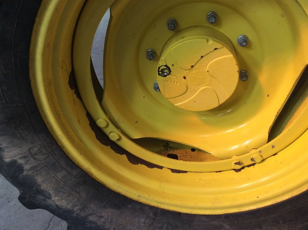

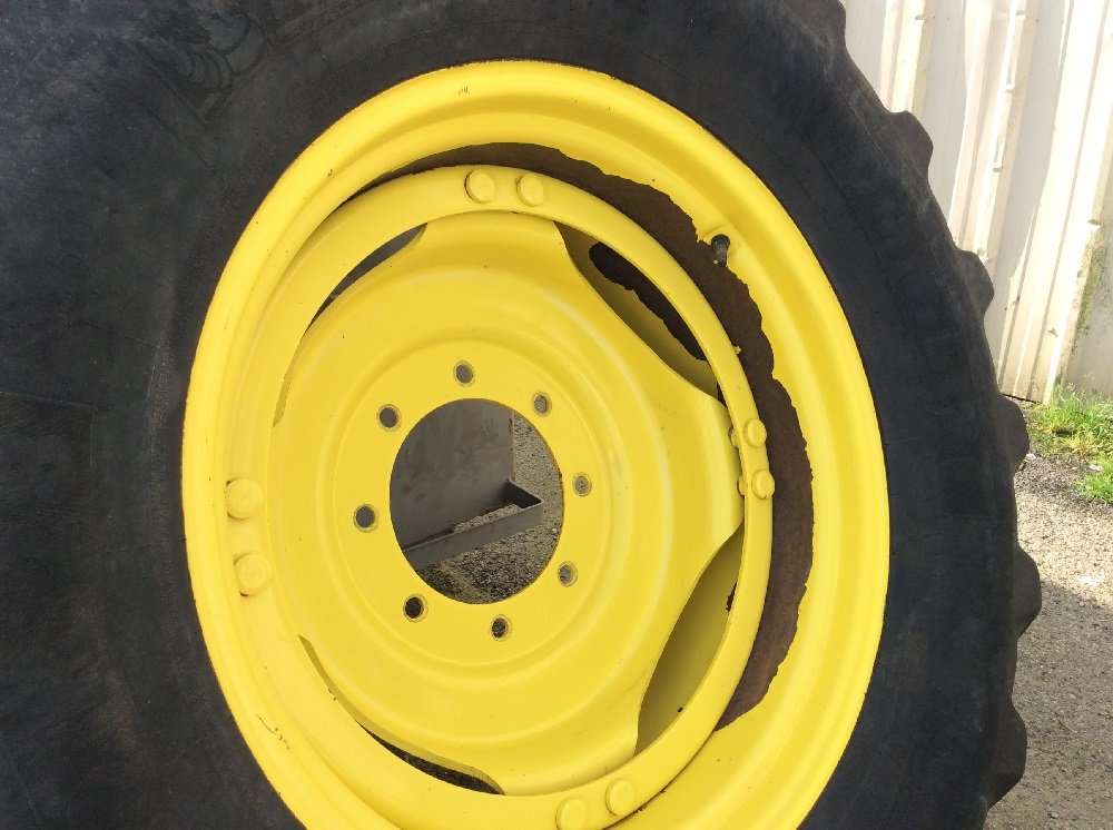

Jantes arrière concernées également par des départs de rouille !!!
(en rouge, des cloques avec de l'oxydation bien présente derrière)
Et que dire de la jante avant droite...
Il va y avoir du taf...

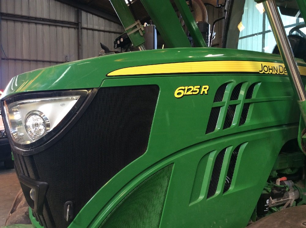

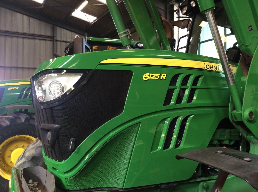

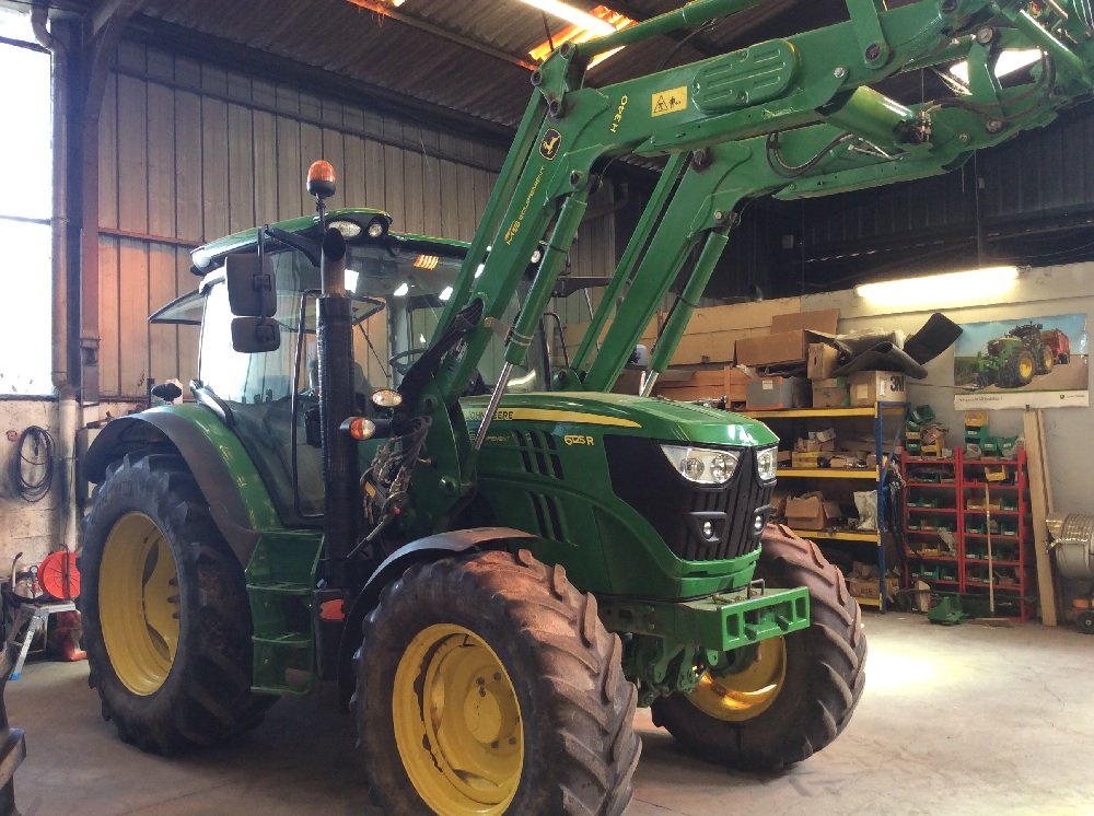

La partie carrosserie :
A suivre...

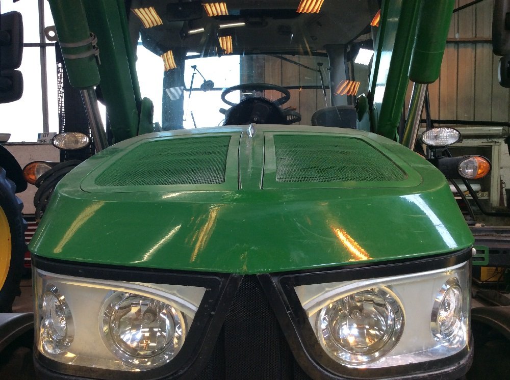

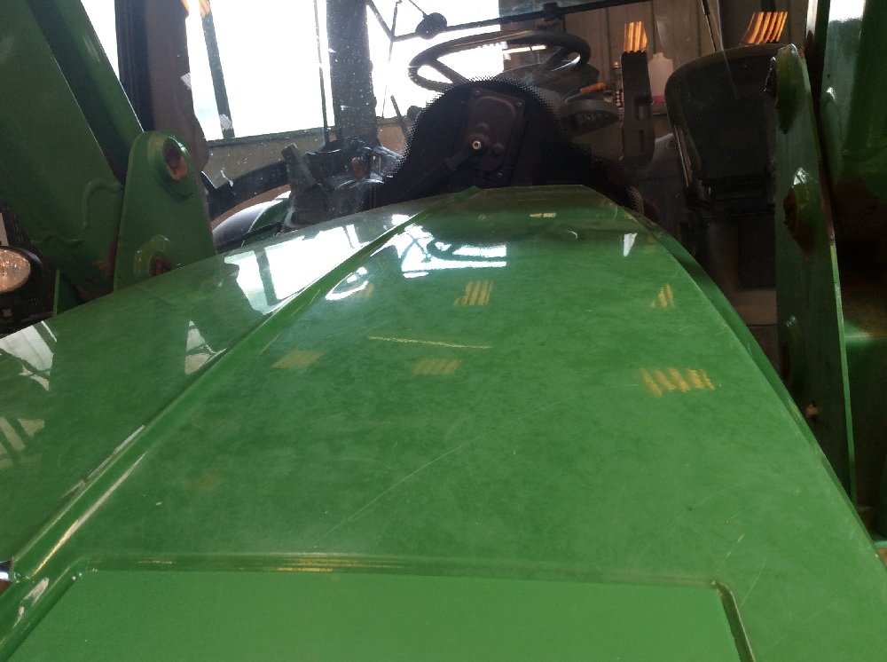

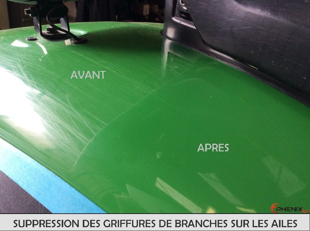

Allez, allez ! on s'hydrate un peu, on s'éponge le front et c'est reparti ! :P

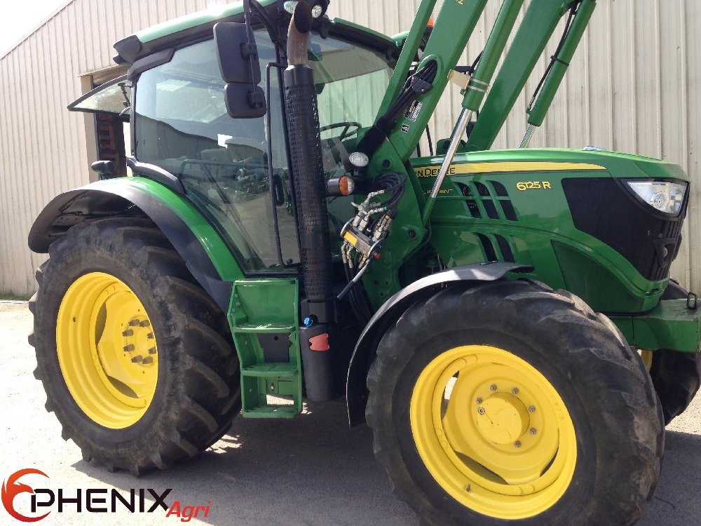

A commencer comme d'habitude par un bon lavage (et dégraissage) de l'ensemble tracteur/chargeur.
Le voici après lavage :
Il est déjà plus présentable mais les défauts ne se corrigent au lavage !

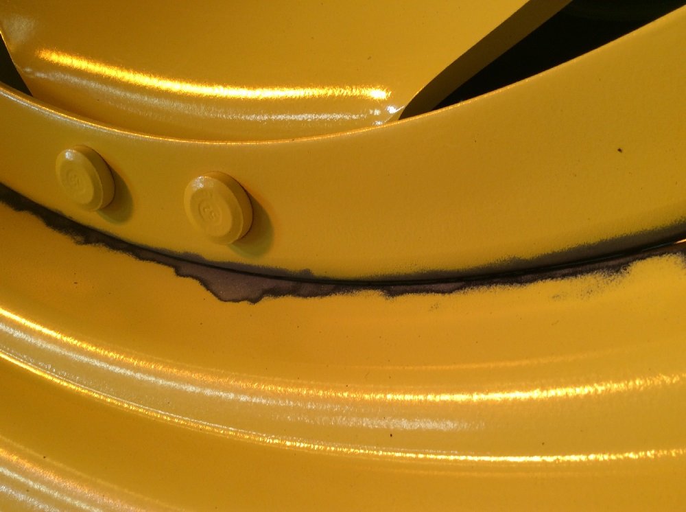

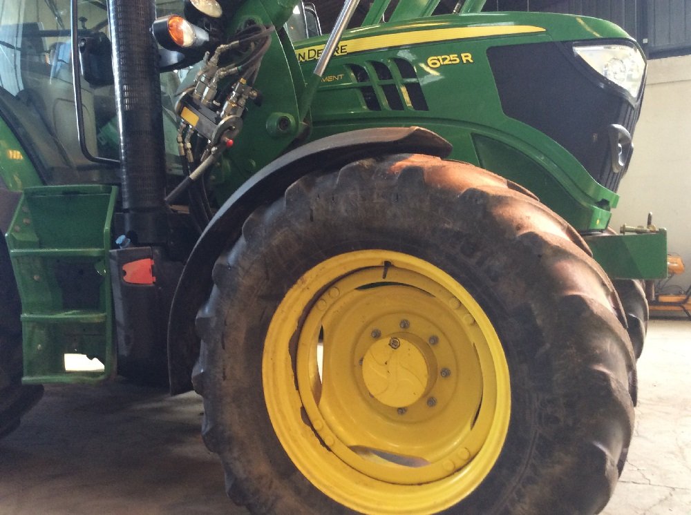

Et les jantes avant, particulièrement malades puisque rouillées des deux faces doivent êtres démontées dans ce cas présent.

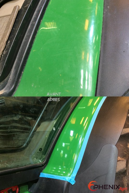

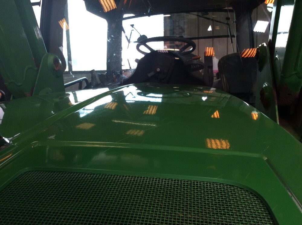

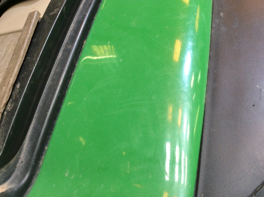

Puis on passe au lustrage !

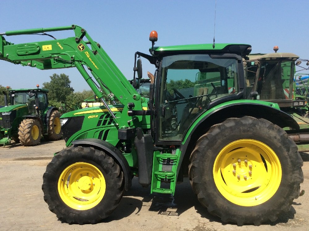

Suite et fin de ce chantier :

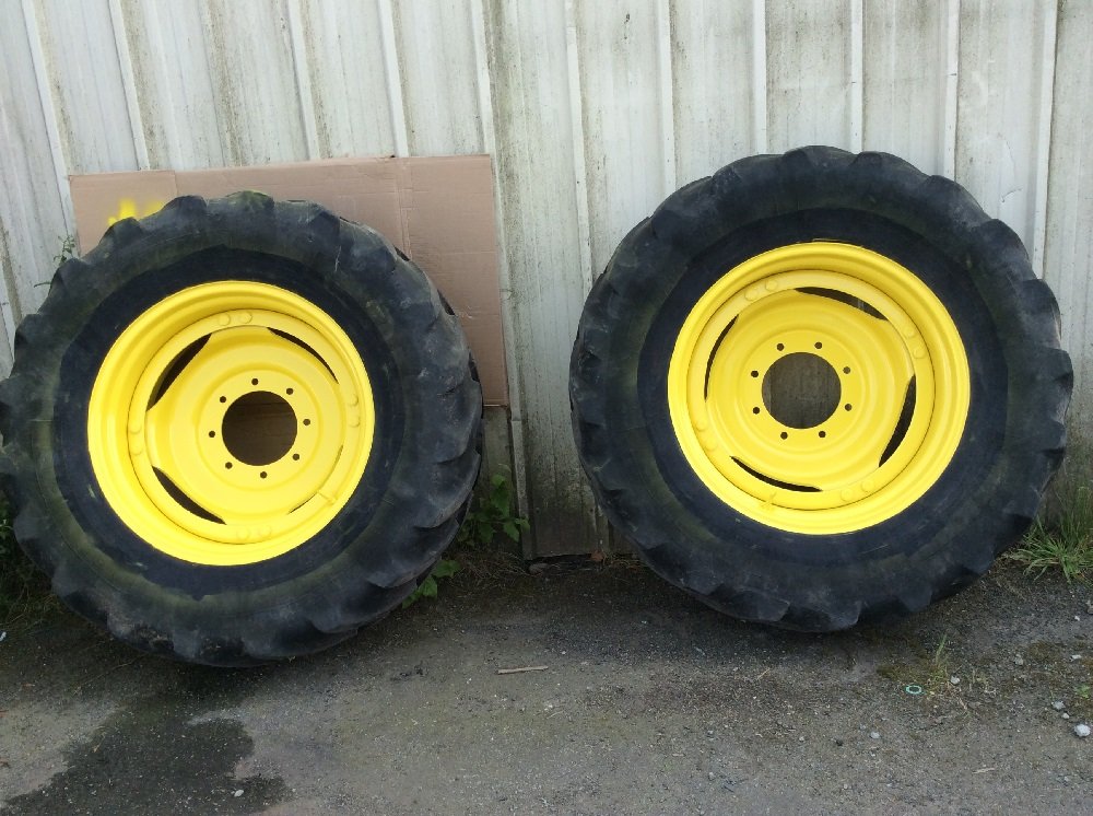

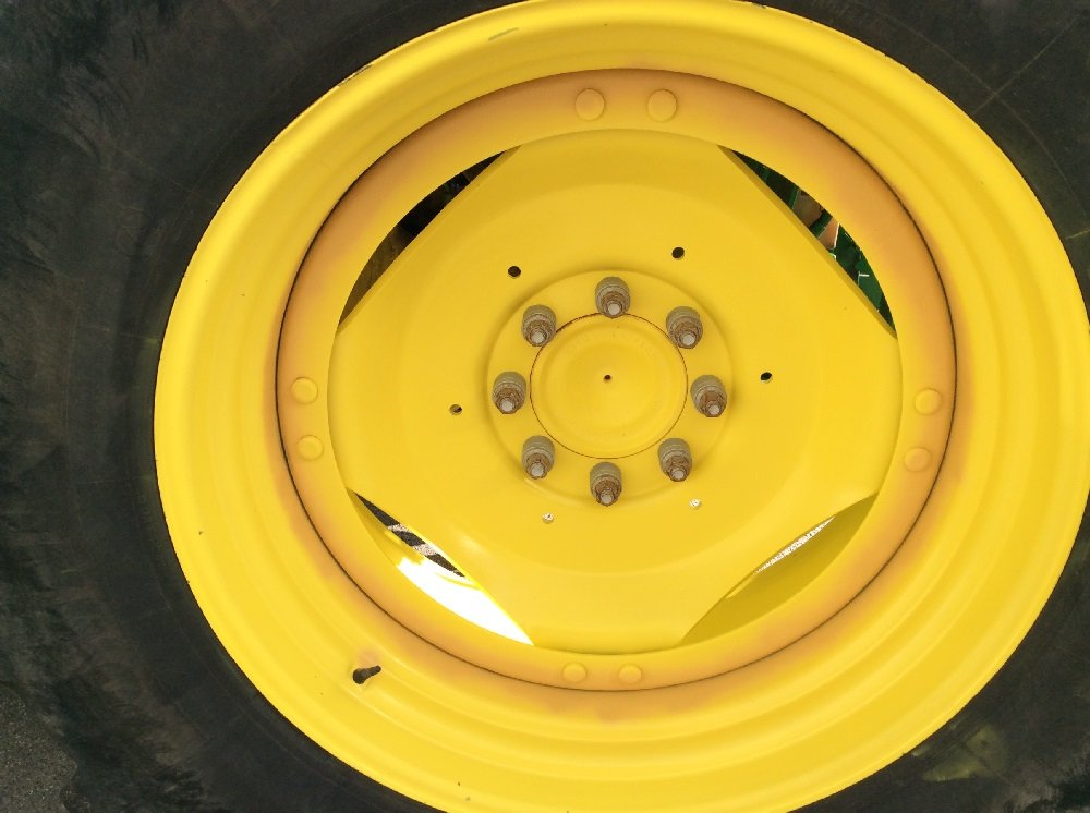

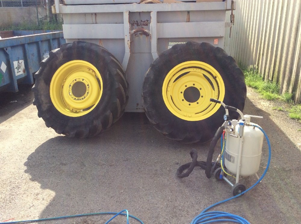

Puis on attaque le sablage des roues !

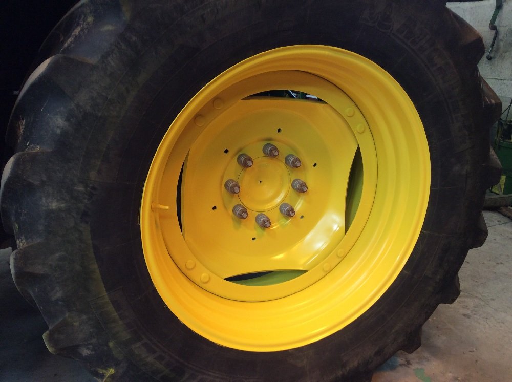

Puis soufflage, poncage d'accroche, dégraissage, apprêtage, masquage et peinture X 2 couches (peinture JD parts)
Et pareil pour les jantes AR

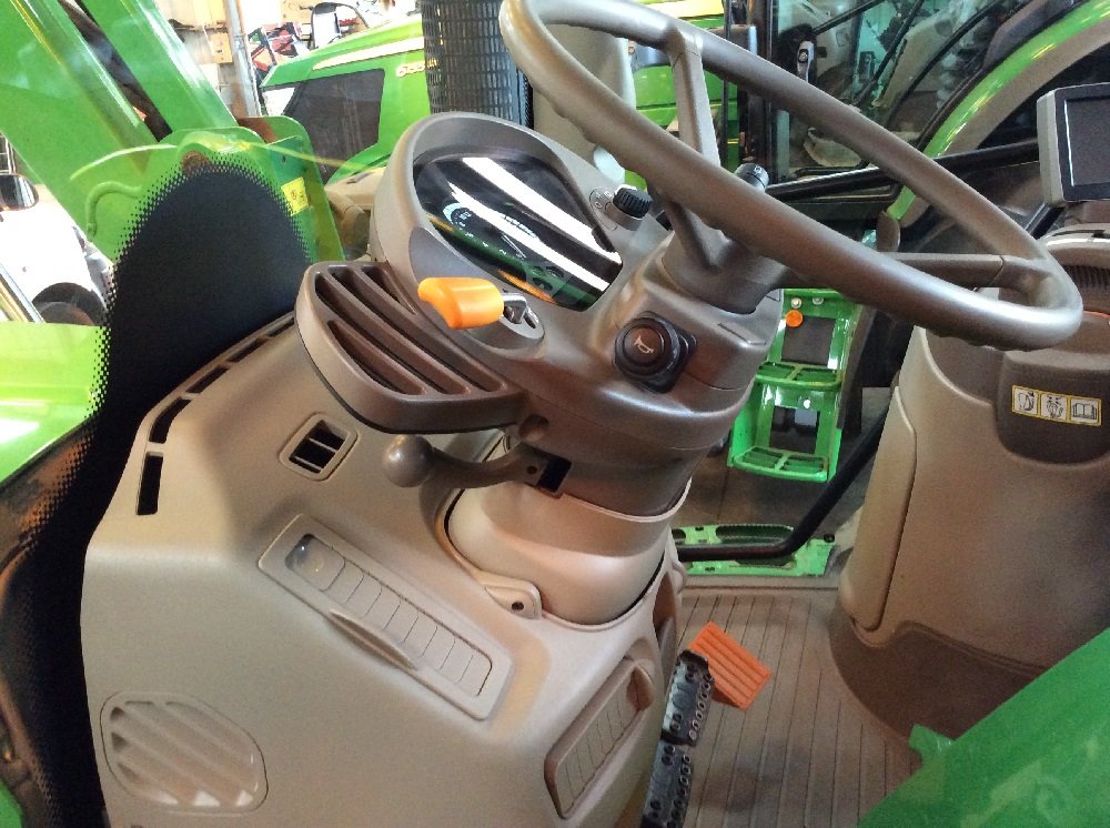

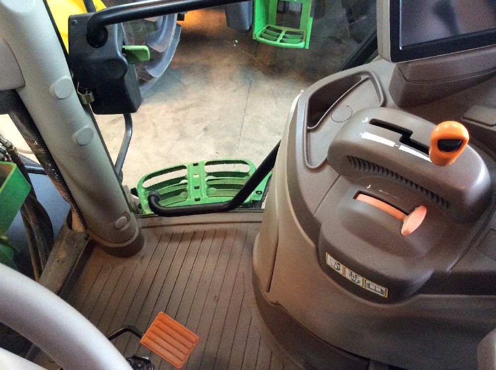

Roue AR peinte :

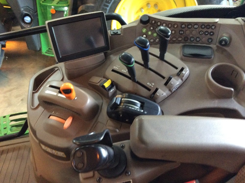

Prépa cabine OK :
