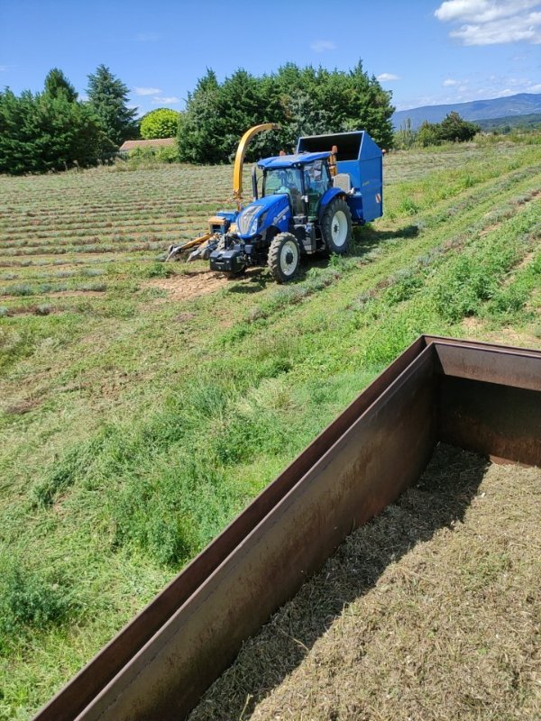

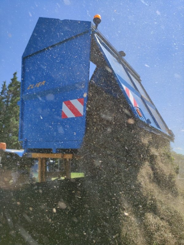

Bon lever du mystère pour le New Holland donc effectivement c'est bien pour la récolte de lavande. Donc pour ma part c'été des jeunes lavandes donc c'est qu'une demi récolte normalement. Puis je me suis fait envahir par l'herbe donc forcement le rendement s'en ai ressenti.......
Donc c'est un T6.145 avec une ensileuse de marque Clier 1rangs.

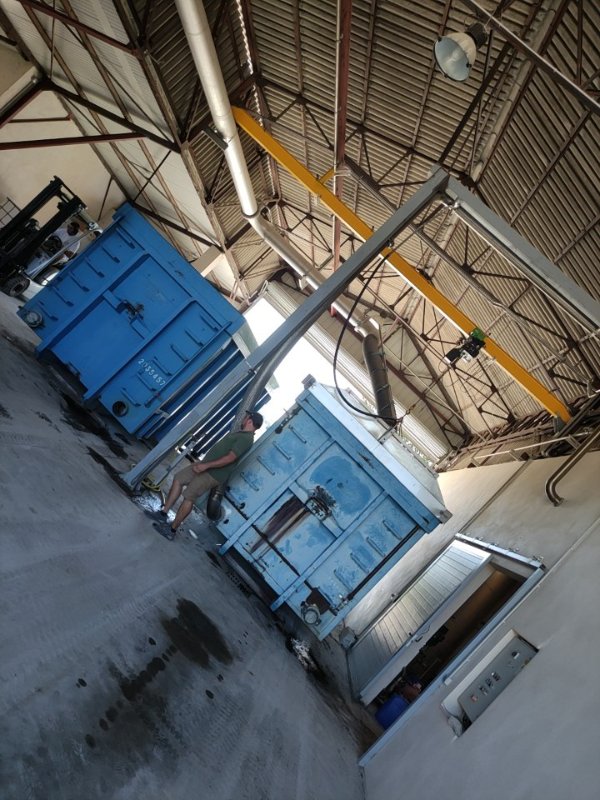

Donc la lavande est ensiler puis mis en caisson pour être ensuite distiller.
Le procéder de la distillation :
- arriver a la distillerie pose du caisson
- ensuite il pose un chapeau en inox sur la benne
- sur le haut de la benne il y a une "goutière" qu'il remplisse d'eau pour faire l'étanchéité entre la benne et le chapeau.
- ils branchent les tuyaux en bas de la benne
- ils envoient 5 tonnes de vapeur dans la benne a 120°c la distillation dure 30min par benne en moyenne.
- l'hydrola (le mélange de vapeur et d'huile essentiel) sort par le gros tuyau au dessus a une température d'environ 90°c. Il commence a être refroidi dans se gros tuyau qui est doublé et dans se doublage de l'eau a 20°.
- sortie de la se mélange passe dans un "échangeur" : au total le mélange passe dans 5km de tuyau. Ces tuyau sont eux en extérieur (désolé pas de photos) qui sont arrosé en permanence pour le refroidissement.
- sortie de l'échangeur pour passé dans l'essencier qui lui va tous simplement séparer l'eau de l'huile essentiel tous simplement un gros entonnoir inverser vu que l'eau est plus lourd que l'huile essentiel, l'huile essentiel remonte tandis que l'eau reste en bas.
- le mélange arrive a une température d'environ 30°c
