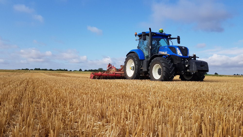

Salut, comment se fait-il que tu sois en gps JD et pas en Trimble sur tes new Holland ? Sinon tu en est content de ton gps ? Et tu utilises quelle précision ?
Avant je n'avais pas de tracteur pre disposé.
Pour avoir essayer les 2 le Jd était bien plus performant que le trimble en équipement équivalent avec volant électrique, du coup je suis parti sur un équipement JD d'occasion.
Cet automne j'ai semé une grosse centaine d'ha pour une ETA du coin avec leur matériel (JD prédisposé avec précision sf2 ou rtk qd le signal passait)
Avec la predispo c'est un poil plus réactif mais volant électrique bien réglé c'est quasiment aussi bien.
Les avantages de JD sur trimble c'est la simplicité, bcp plus facile à déplacer d'un matériel à l'autre et la précision du signal gratuit.
Pour pouvoir faire du travail du sol avec trimble il faut du signal RTX avec un abonnement de 300 euros par an.
Moi je suis en signal gratuit SF1 et j'ai même semé mes betteraves comme ça au printemps.
Mon nouveau T7 est prédisposé mais il fallait encore rajouter 5000euros pour mettre le gps trimble et payé les 300 € d'abonnement annuel.
Du coup j'ai préféré garder mon équipement JD.
Il serait possible de remettre le guidage JD directement sur l'orbitrol NH (comme dam deere Farm fait pour mettre son gps JD sur sa moissonneuse claas) mais il faut passer par une interface qui coute 2500 à 3000 euros
Voila je pense avoir été complet
