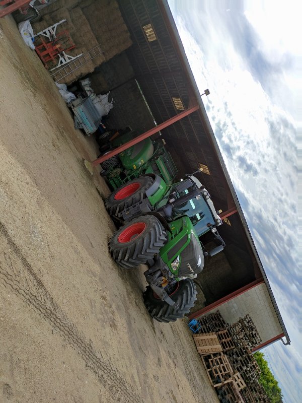

Les premières coupes ont été compliqué avec la météo on a pris environ 200 mm sur la fin avril et mai.

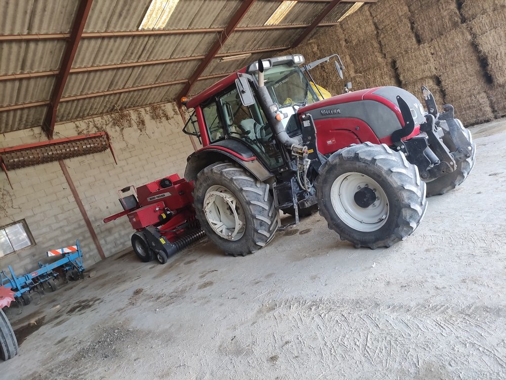

On avait un petit créneau ou on as couper 7ha de luzerne mais la météo capricieuse nous a empécher de faire du sec du coup un collègue et venu faire de l'enrubannage.
Le 824 avec le combiné Mc Hale
le 7618 avec plateau Querry

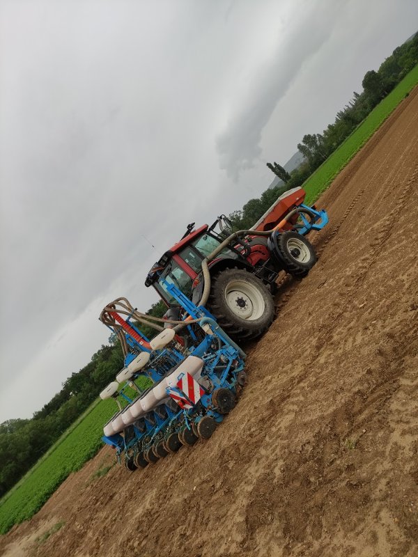

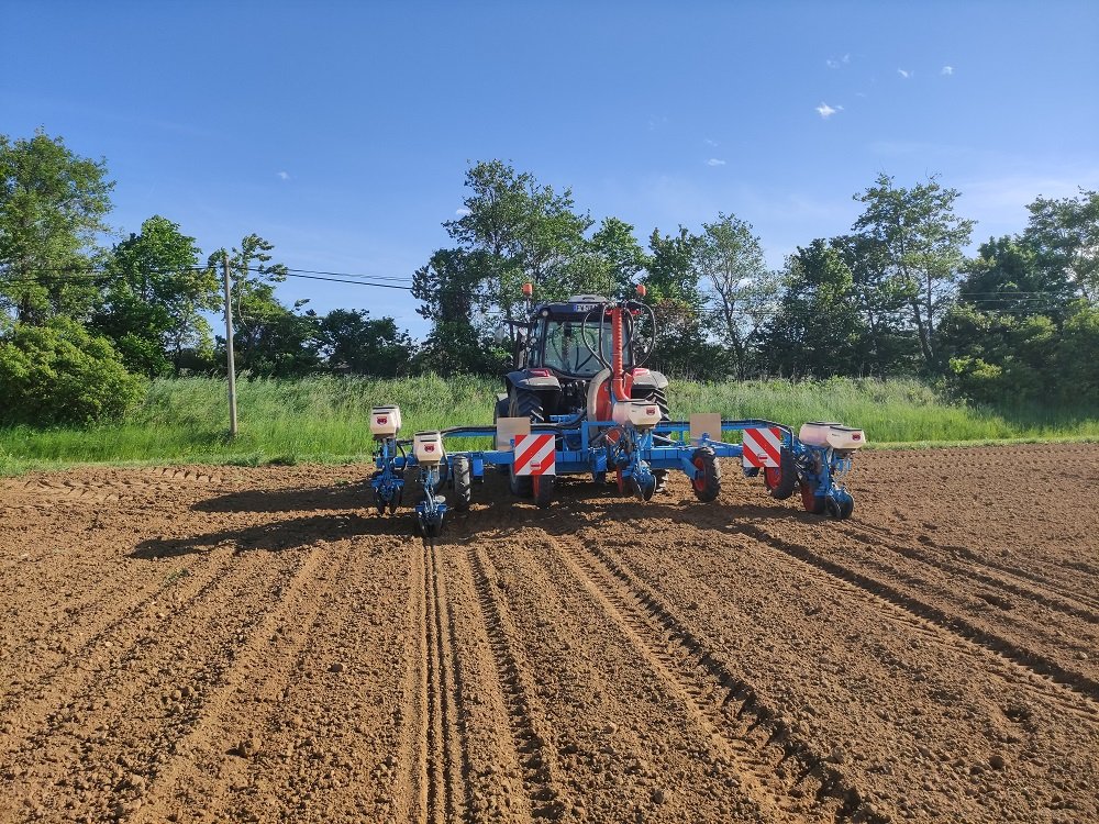

Une nouveauté en semis avec un essai sur une parcelle de 3ha avec une nouveau protocole de semis en 3x1 a 60.
N'étant pas équipé c'est un voisin qui m'a louer son semoir a mâle et il est venu ensuite me semer les femelles et le mâle 2 avec son ensemble de semis
Le G115 avec le semoir a mâle
N 111 avec semoir monosem extend 7 rangs et tremie frontale

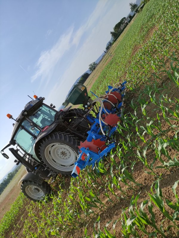

Et encore un autre essai du sems sous couvert ....
Sur une parcelle de maïs conso bio on a voulu essyé de semer du trèfle. Et en discutant avec des collègues et autre techniciens j'ai également fait un essai sur une petites surface sur mes maïs semence conventionnel
Le 1er but est de couvrir le sol rapidement afin d'étouffer les mauvaise herbes
Le 2e but est d'optimiser l'irrigation en gardant le plus l'humidité au sol
Le 3e but de faire un bon engrais vert pour le prochain blé
Et le 4e but que le trèfle restitue peut être un peu d'azote au maïs .....

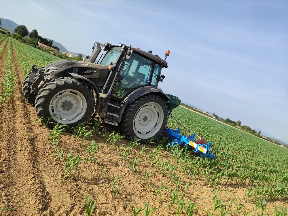

Le G115 avec bineuse ribouleau et semoir delimbe

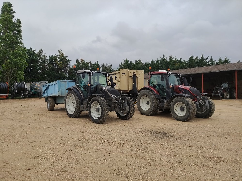

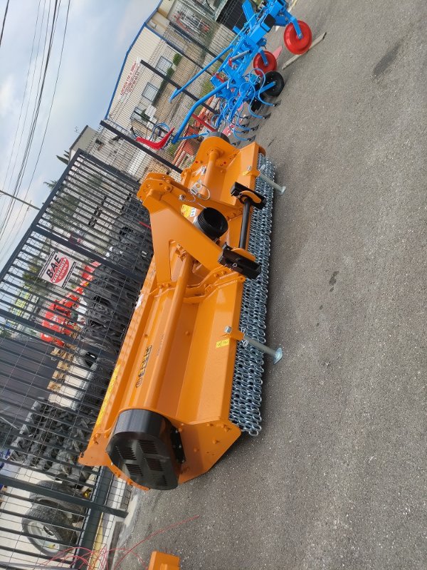

Le broyeur de la CUMA a été renouveler ..... bon débarrat du Desvoys et le nouveau sera un Berti

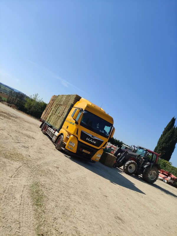

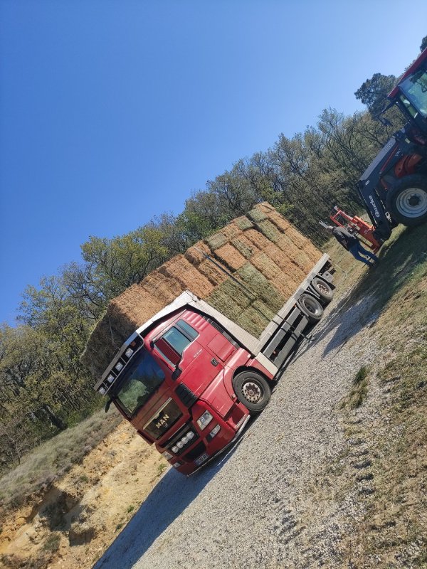

Chargement de fourage pour différentes région ou pays
Le G avec son faux frère jumeaux :-) :-) :-) :-)
J'ai émprunté le tracteur d'un voisin pour charger un big bag vu que le 101 été partie faucher .....
Les 2 petits dernier aux transport de fumier il y a quelques mois

le broyeur parait vraiment costaud

Oui le broyeur nous a plus mais surtout on se débarrasse de se desvoys !!!! Le 4e de la CUMA les premier été incassable mais alors celui une catastrophe...
fendt724 a écrit : J’y connais rien en maïs semence. C’est quoi ton protocole 3x1 avec 2 semoirs ? Sur 9 rangs tu as 1 mâle de chaque côté et 7 femelles au milieu ? Tu sème en 75 normalement non ? Tu va passer en 60 sur une partie voir la totalité ?
Alors historiquement on semer les maïs semence en 4x2 " rapprocher" c est a dire 4 femelles et 2 mâles qui été positionné dans un intervalle de 80cm et les femelles été semer a 75. Sur ma région c été fait comme sa car beaucoup de producteur d ail et tomates et ils sont tous en voie de 150 ou 160.
Le 3x1 c est 3 femelles et 1 mâle mais tous est semer a 60. Moi dans mon cas il a fallu que je sème 1 mâle en tête donc j ai pris le semoir du collègue et je me suis servie que des 2 éléments extérieur. Et avec le RTK j ai fait seulement 1passage sur 2.
Ensuite lui il est venu avec son 7 rangs où il avait 1 mâle au milieu sous le tracteur et 3 femelles de chaque côté.
Je sais pas si j' ai été asser clair ??
L inconvénients donc de se semis a 60 c est d avoir des voies de tracteur a 180. Moi depuis que je suis passer en bio je fait déjà mes soja et sorgho a 60 donc de se côté c est bon. Et lors de mes semis en 4x2 je sème a 80 les femelles et j'ai resserrer un peu mon intervalle entre mâle et femelle .....
Je ne passerai pas tous a 60 car certains semencier ne veulent pas entendre parler de se protocole. Mais a terme j aimerai faire mes tournesols a 60 en plus après les maïs conso mon entrepreneur n est pas équipé donc pas pour l instant.
Et l autre problème de se semis a 60 c est que mon semoir que j ai acheté y a 5 ans je doit déjà le changer..... Et le problème c est que la rémunération des maïs semences n augmente pas bien vite ..... La preuve je suis passe de 35 ha a 12 ha cette année tellement on en a raz le bol.....
J espère avoir été clair sinon je te ferait un petit croquis .... 😉😉😉😉

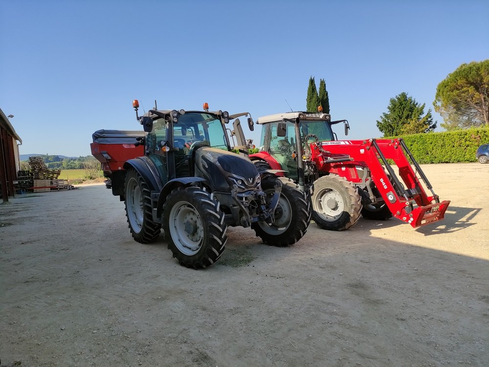

Valtra des Mauges a écrit : Ah bah t as été occupé ces derniers temps ! En fait tu manques toujours de tracteurs pour prendre ceux des voisins 😅
Au mois de mai je me pose la question de louer un tracteur. Ou bien il faudrait que je monte des adaptations de chargeurs sur le 134 🤔🤔🤔🤔

Merci pour toutes ces explications Benjamin, je pense avoir compris ! 😅
En fait en 4x2 à 75-80 avec un semoir de 6 rangs ça tombe bien parce que le protocole fait la même largeur du semoir. Par contre en 3x1 il faudrait donc être en 4 ou 8 rangs idéalement sauf que les semoirs en 60 sont en impair, d’où le semis en 7 rangs + un 2e passage pour un rang de mâle.
Pour tes différents protocoles il faudrait en fait un semoir indexable ou à inter-rangs modifiable manuellement.

Oui 4x2 ou parfois 4x3 et très rarement 4x1 avec un 6 rangs t es impeccable. Tes 4 rangs femelle au milieu sont toujours au même écartement et après celon le protocole avec le simple telesco tu fait juste variée ta distance entre mâle et femelle et après sur l espace entre les 2 coups de semoir.
Entre maïs et tournesol cette année avec le RTK j ai paramètrer tout mes protocole différént au total j ai 6 outil différents ...... 😂😂😂😂😂😂 Et il en existe encore.....
Pour le 3x1 il faudrait ou un 9rangs a 60 ou bien un 7 rangs avec les 2 éléments extérieur qui s élargissent comme un 9rangs. J attend le commercial de chez monosem pour voir pour le changer. Mais je vais voir a m entendre avec mon collègue pour lui louer son semoir a mâle.
