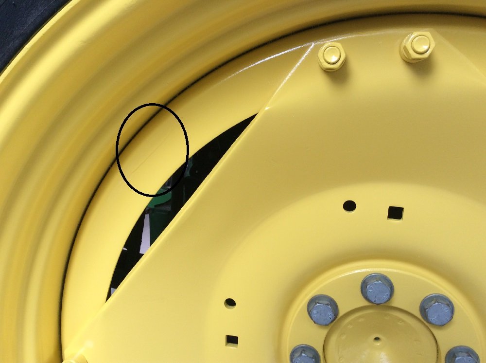

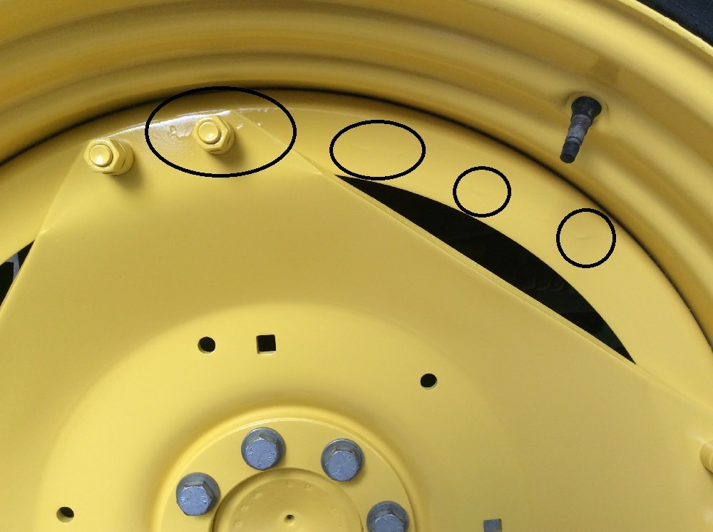

La viscosité de la peinture, les réglages de son pistolet et les conditions d'application sont des paramètres cruciaux dans le rendu final.
Ne perdons pas de vue que je ne suis que débutant en peinture et donc fait aussi quelques défauts...
Un peu trop de débit et le réglage du jet mal adapté m'a fait baver un peu...
Lorsqu'on s'approche un peu :
C'est peu visible (mon client n'avait pas vu) mais pas parfait donc ! ca me laisse de la marge de progression et j'apprends de mes erreurs :D !
Une seule jante de concernée heureusement.
Le "zéro coulure" reste un objectif !
A+ pour encore suivre ceci

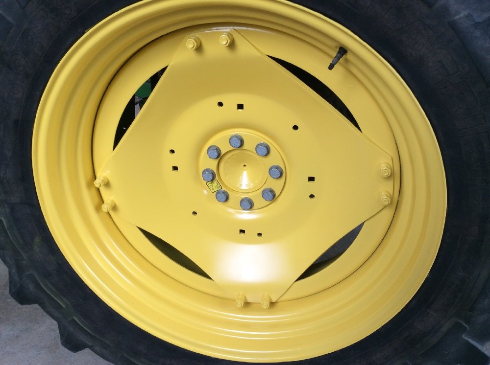

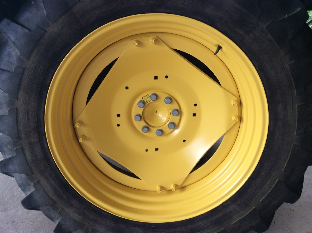

Pas tout à fait la même teinte mais le rendu est nickel ! Il a rajeuni de quelques années de JD :)
Travail nickel comme d'hab et toujours très très intéressant à suivre !
Salut, et désolé pour mes réponses à retardement mais l'activité est la !
Oui la teinte est un peu moins "citron" mais c'est au final pas choquant. L'epoxy ne bougera pas !
Merci à toi

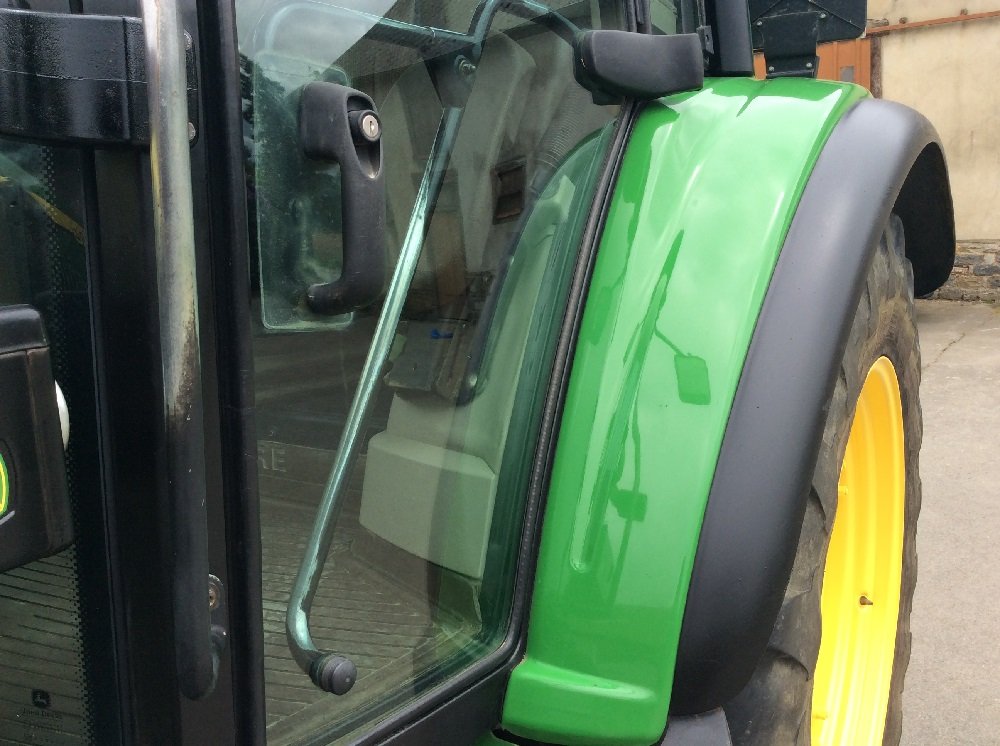

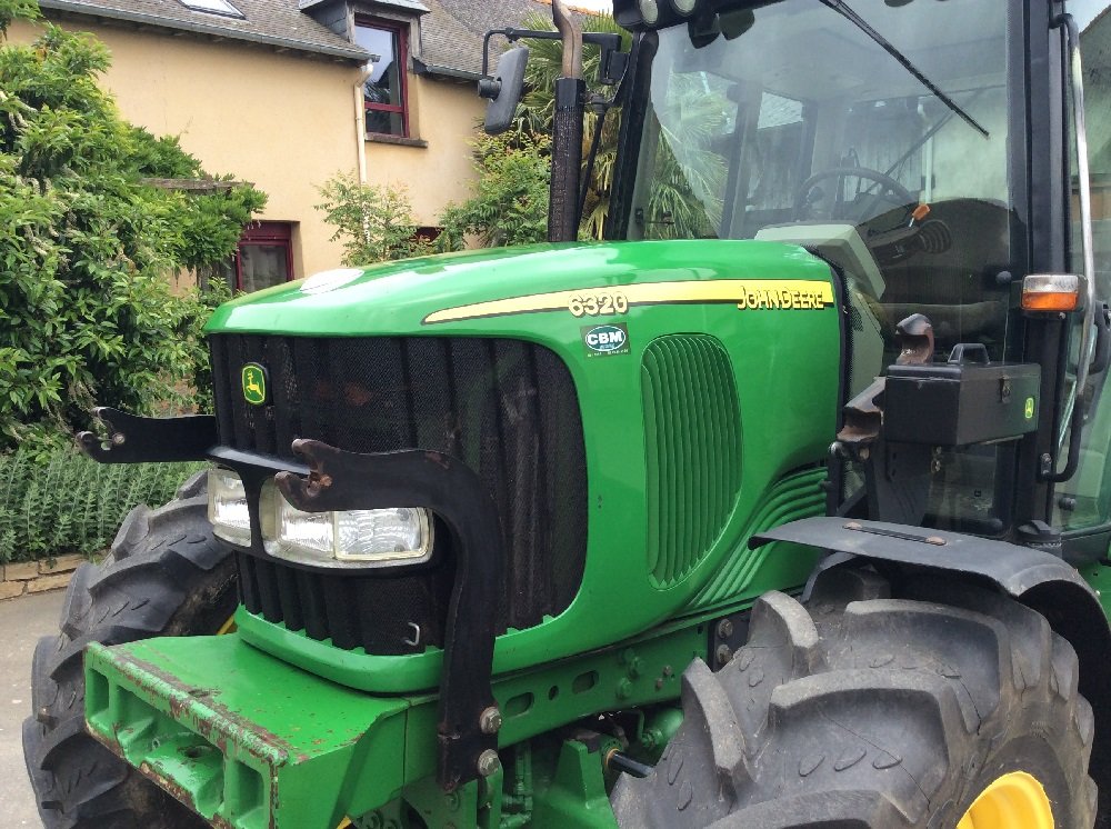

Salut à tous,

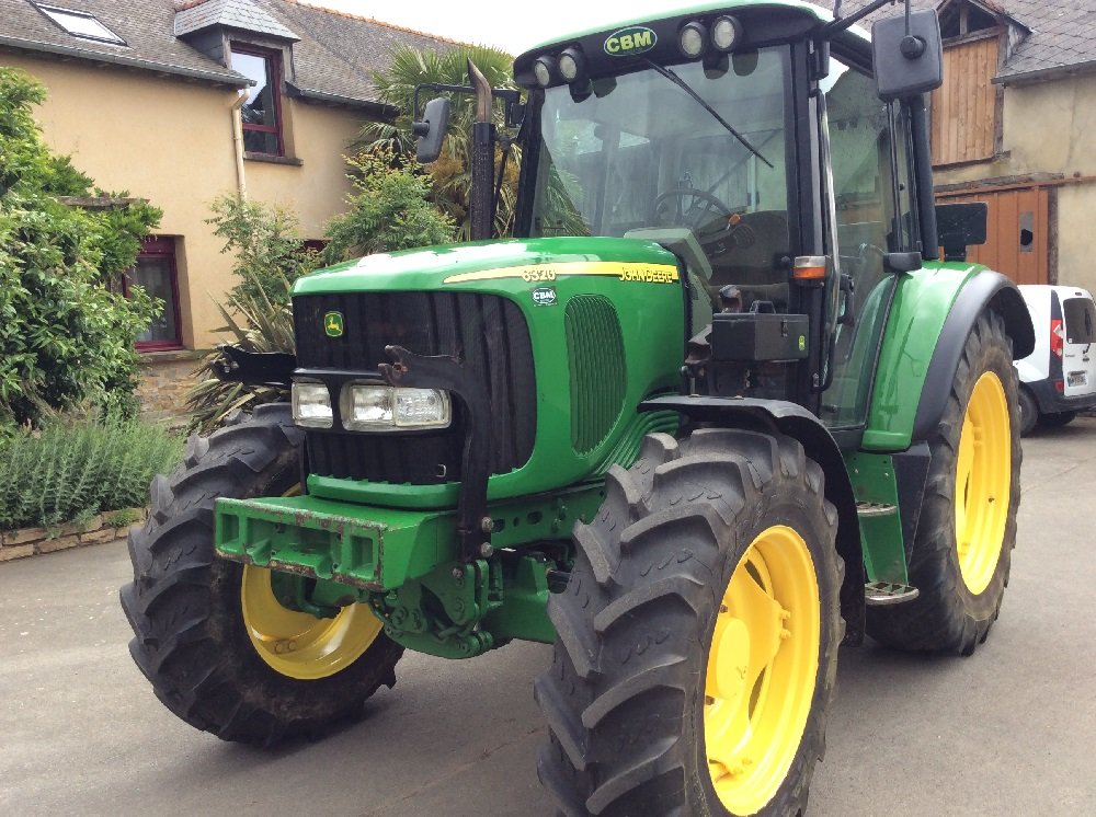

J'en termine avec ce 6320.

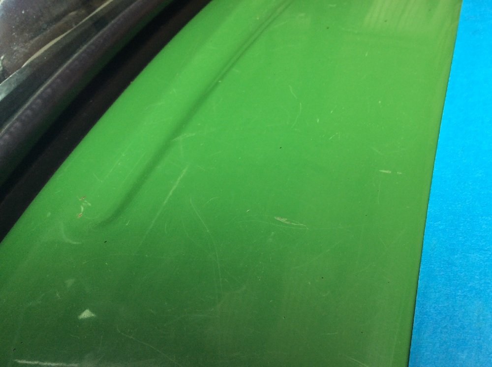

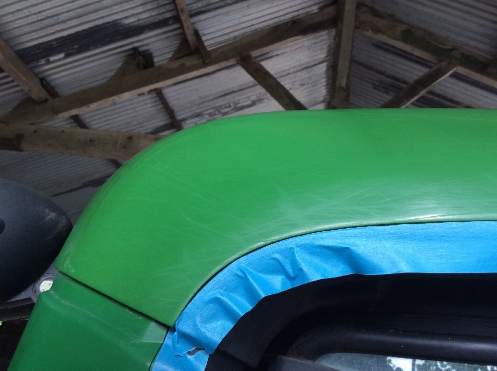

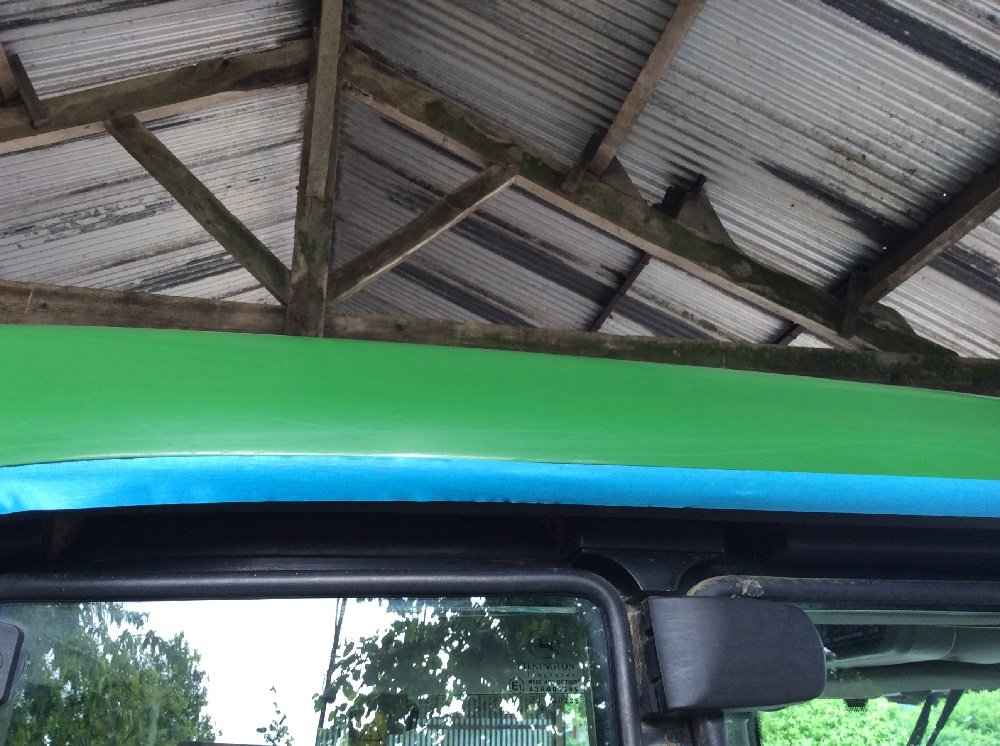

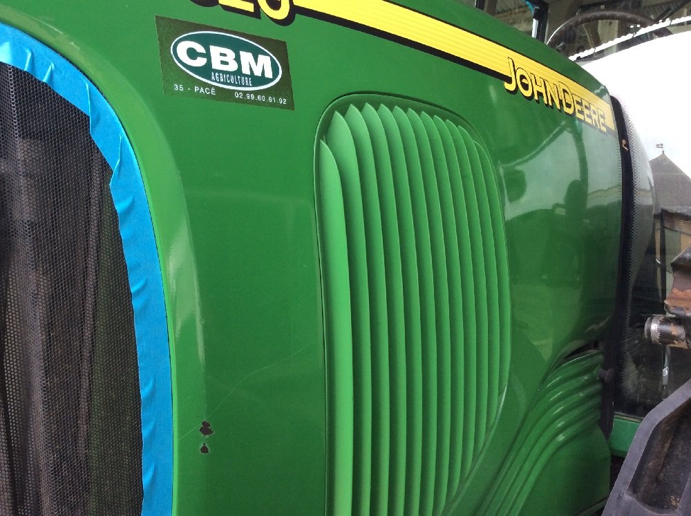

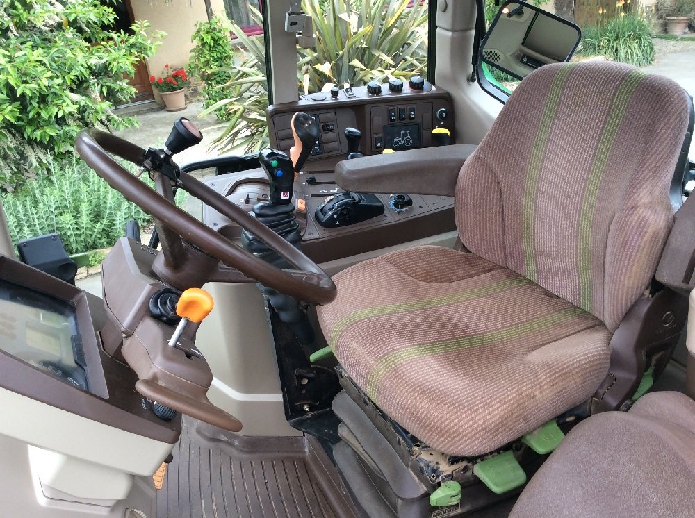

Un lustrage a été fait plus pour gommer les griffures en surface que pour la décoloration quasi-nulle sur ce tracteur ! lorsque c'est bien entretenu et que c'est remisé, ca paye !

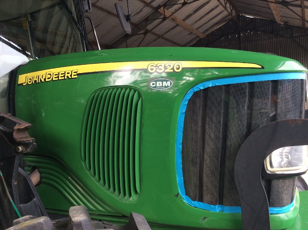

Préparation avant lustrage :
Et une bonne prépa de la cabine :
Et le finish :

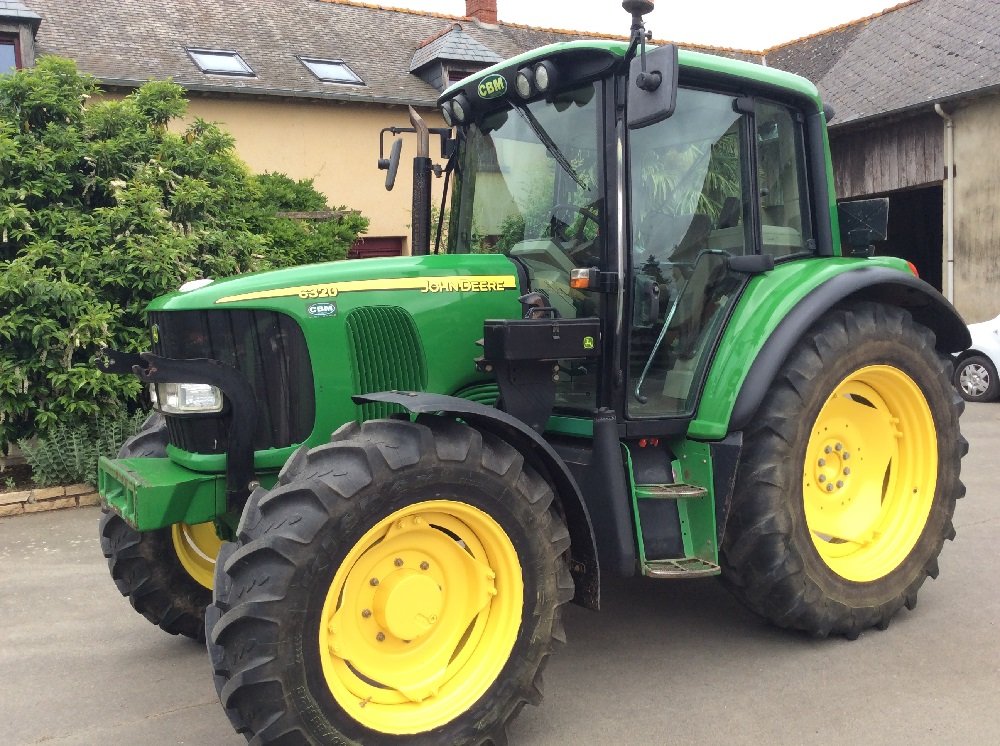

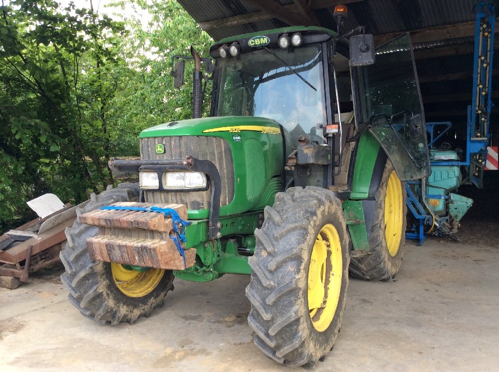

#408

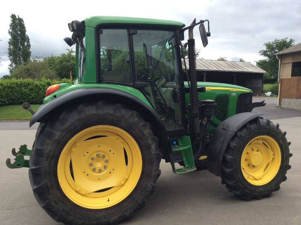

Et l'avant/après :
Je remercie encore le propriétaire pour cet accueil très sympathique !
