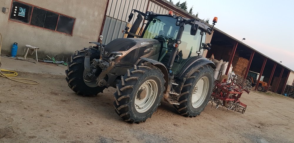

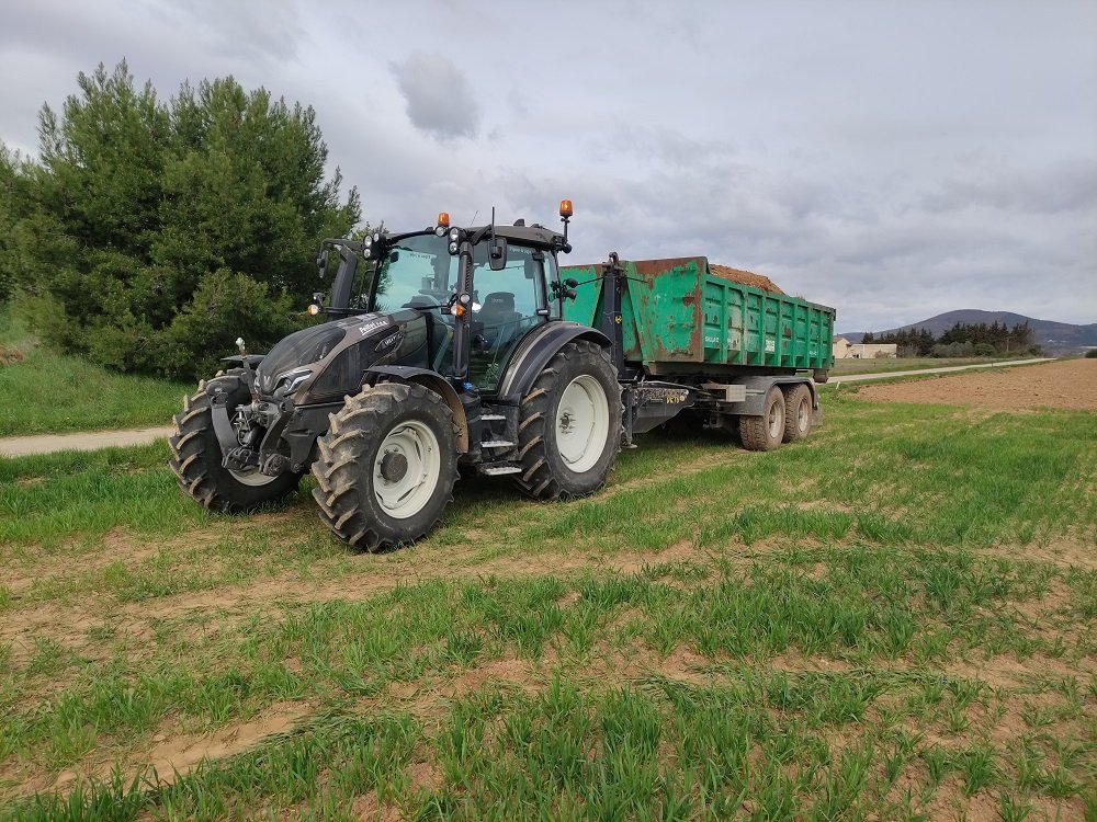

tu arrive a trouver du lisier ces intéressant pour toi qui n'a pas d'élevage
Oui pour l'instant tout va bien avec ce tracteur. Personellement j'ai un peu du mal a me faire a la transmission comparer a mon gros qui est en variation continu, mais le patriarche lui dit que tout va bien ..... ( c'est le mode de conduite auto que j'ai un peu du mal )
Oui pas très loin de chez moi un éleveur qui n'a pas asser de surface d'épandage.

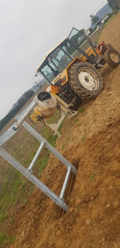

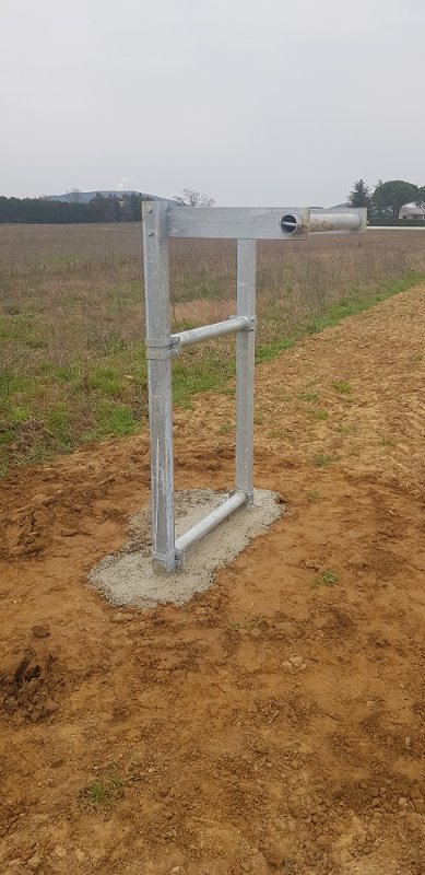

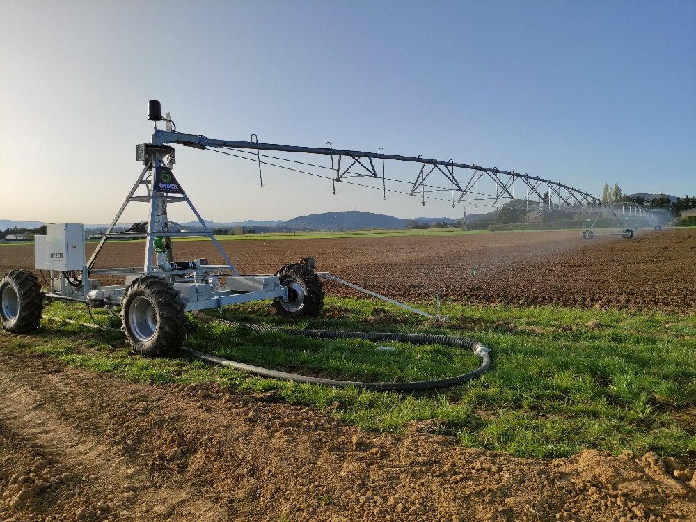

Donc la dernière chose a été faite y a bientôt 1 mois les butés de sécurité les photos parlent d'elle même je pense .....
Donc a savoir que la 1ere sécurité est sur la motrice, ces sécurité là sont la en secours :
Si la sécurité de motrice ne fonctionne pas, un bras sur la 1ere tour vient appuyé sur le rond du haut, et si cette 2e sécurité ne foncitonne pas la roue vient se coincé entre les 2 barres de dessous se qui déclenchera une sécurité thermique..
Voilà la rampe est terminer, mise en eau prévue semaine prochaine. Vous allez nous prendre pour des fous mais on va arroser les mottes. ...........
Alors le but premier est surtout de pouvoir tester que tout fonctionne comme il faut et qu'elle fasse 1 cycle complet. N'étant pas encore en pleine période de travaux dans les champs on pourra la surveiller et controler que le tuyau passe au bon endroit, ne se pince pas, ........ C'est pas au 14 juillet qu'il faudra faire des modifs ou s'apercevoir qu'il manque quelques choses
Puis la pluie se faisant désiré les mottes ayant du mal a fondre et les mauvaises herbes ne sortant pas, sa va nous permettre de faire un petit faux semis de faire germer quelques herbes afin de les éliminer ensuite. (N.B.: les terres sous la rampe sont bio)

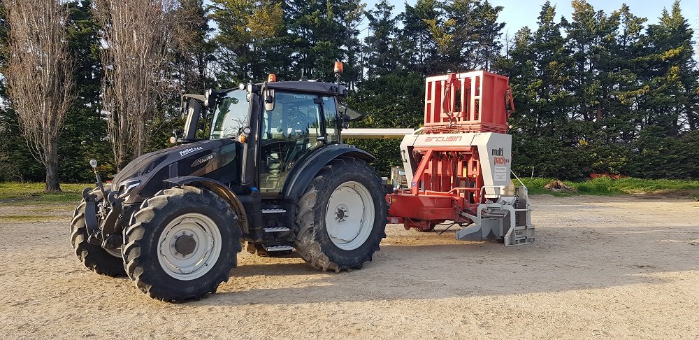

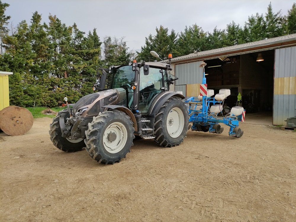

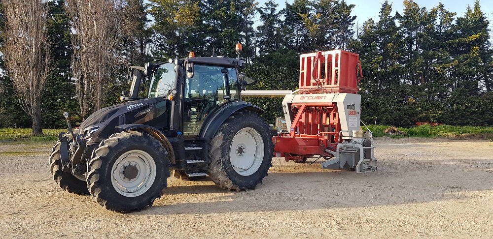

Sinon quelques photos des differents travaux. Le G tourne plein pot j'ai fini d'adapter le groupeur et le semoir a maïs. J'ai également rentrer toutes mes protocoles de semis dans le GPS et certains je me suis bien gratter la tête avec les décalages d'outils .......
On se diversifie également un peu ;) et arrivé d'un nouveau matériels sur la ferme ...... ( mais c'est pas le nouveauté qui été prévue a la base )

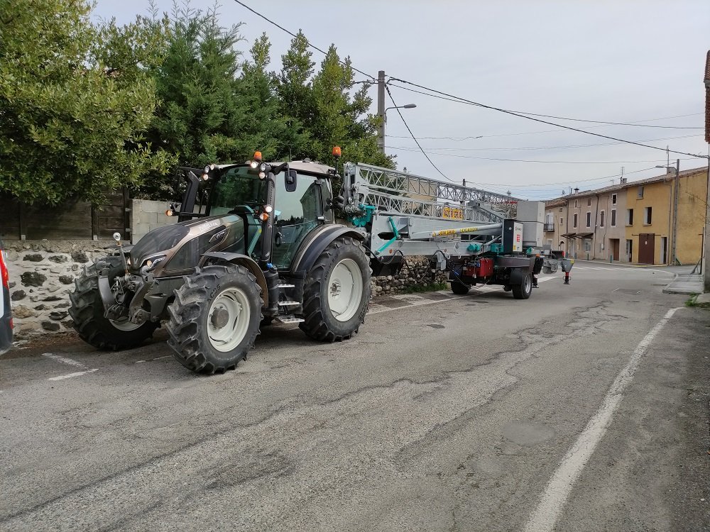

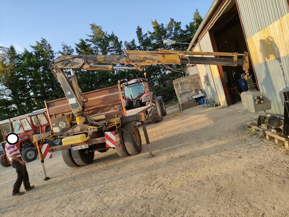

Non je fait des transfert de grue pour une entreprise de Chambéry qui s implante dans le secteur. Demain je vais en faire une j essaierai de prendre des photos

Le but et surtout qu elle fasse sont cycle complet en eau afin de voir si il y a des soucis, et de régler les temporisation ......
Sa été compliquer justement je n' arrivais pas à la faire monter en pression et après appel du technicien m a expliqué que j avais 2 temporisation qui se contredisais donc sa ne marcher pas ...... 😂😂😂😂😂

Quelle est la durée du cycle de la rampe pour les 14 ha ?
non non pas de maïs semences en bio de prévu pour l'instant. Le but de passé en BIO est justement de faire moins de semences. La se sera des maïs conso.
pour mettre 30mm elle va mettre un peu plus de 4 jours.

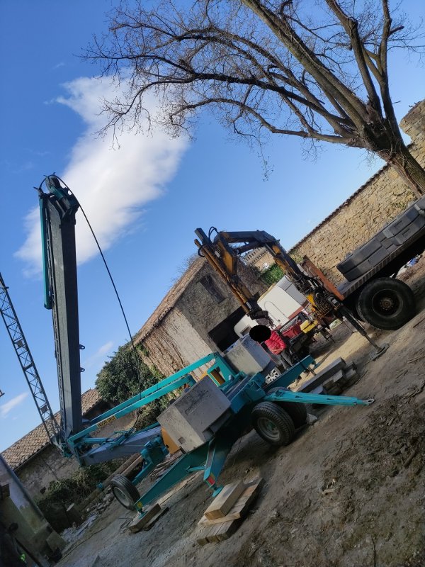

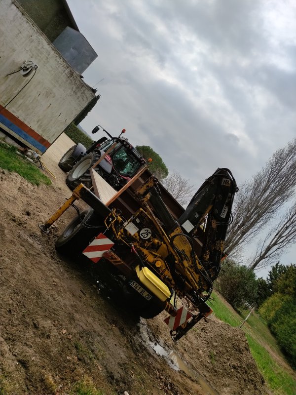

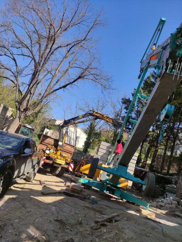

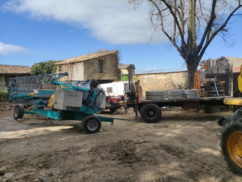

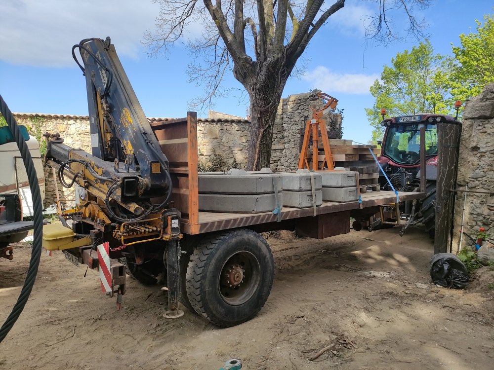

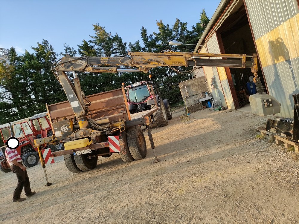

l'utilité de la remorque :
mise en place de grue, en réalité cette remorque n'est pas a moi mais c'est moi qui m'en sert pour un collègue qui fait de la location de grue et qui s'implante dans ma région.

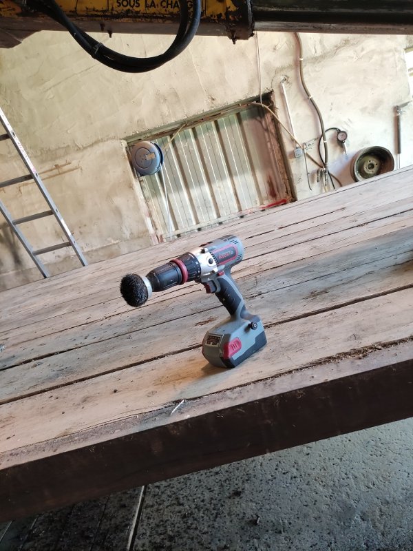

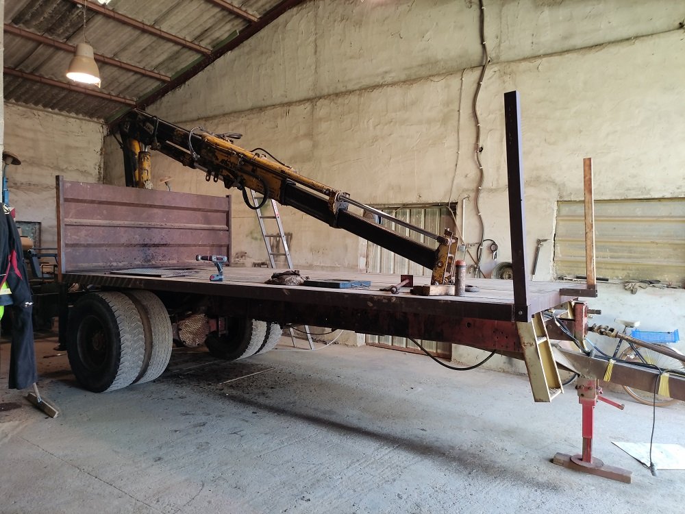

on a prévu de la réstauré et de la remettre un peu au gout du jour, on va la repeindre entièrement et peut être y monter une radio commande a distance.
mais sa on verra plus tard là on va pas trop avoir le temps de s'en occupé. Je l'ai déjà décaper a la brosse métallique, rajouté un coffre a sangle, une protection de cardan
On l'a inauguré se matin j'ai pas pris trop de photo j'ai pas eu trop le temps
Donc elle sert a transporter les masse additionnel et les cales, et si besoin d'autre accessoire. Jusqu'a maintenant je le faisais avec le chargeur et le plateau mais on se retrouver vite coincer, sur certain chantier pas trop de place pour manoeuvré. Ce matin sa aurait été impossible de le faire au chargeur étant dans une rue d'un village et le portail pas très large .....
pour la remettre de niveau j'ai soulevé la grue avec la grue (monocle) pour pouvoir faire le callage
