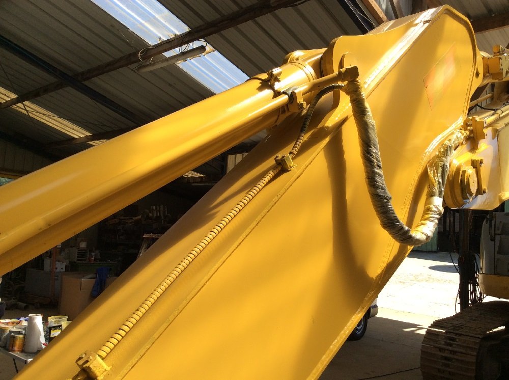

Salut à tous,
Voici la suite de cette rénovation :
Donc après avoir fait mon sport la veille en la dégraissant et en faisant un léger ponçage d'accroche, on est passé aux choses sérieuses...le grand jour !
Peinture utilisée : Constructeur (New Holland construction) avec une part de durcisseur et un poil de diluant.

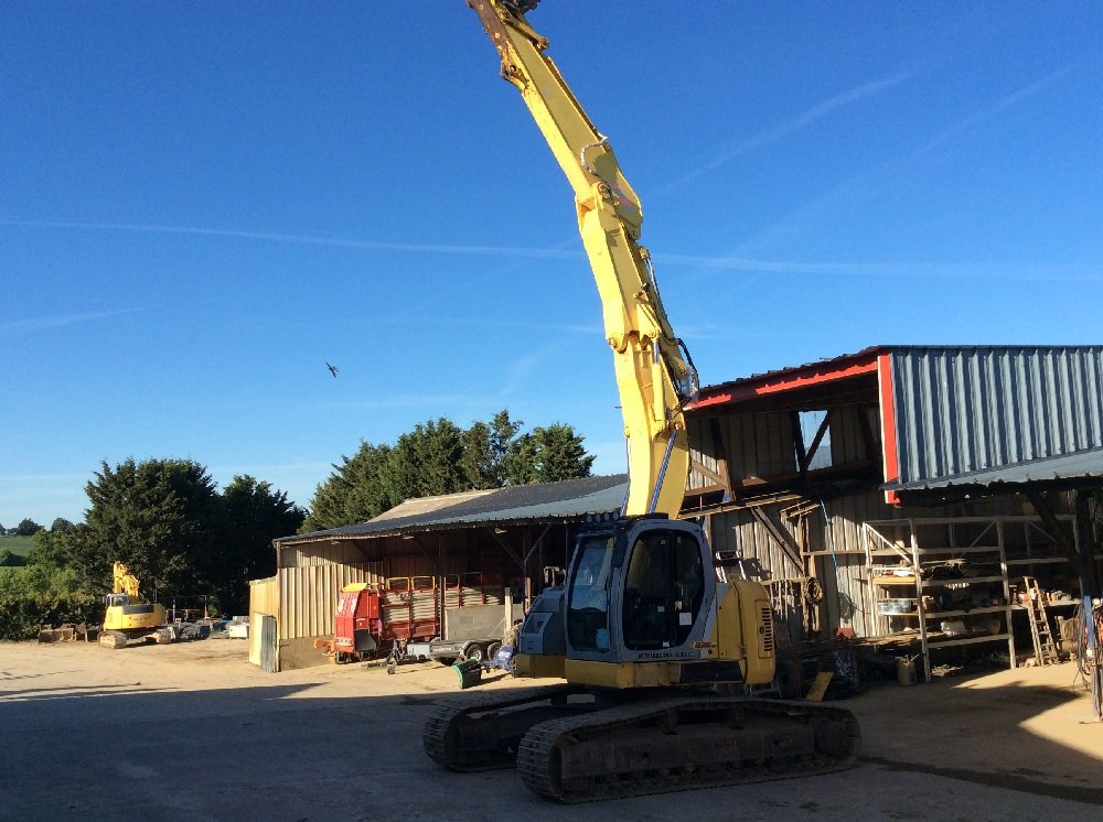

Petite anecdote, lorsque le lendemain je suis arrivé en fourgon non loin de l'entreprise sous ce magnifique ciel bleu et grand soleil, j'ai aperçu en bras de pelle qui dépassait tout ! Le propriétaire me l'avait sorti dehors avec le bras levé pour dégraisser un peu sous l'aisselle :D
Je n'avais encore jamais vu une pelle avec le bras entièrement levé comme ceci :
Ca lève quand même bien haut ! un saut à l’élastique serait presque envisageable :-)
J'ai donc fait mon baptême en la remettant à sa place dans l'atelier ! très sympa a conduire cette machine <ok>
Puis un bon travail pour cacher correctement tout les éléments à ne pas peindre.
Protection des vérins, cache des flexibles (pas tout mais le plus possible) et des pictogrammes de sécurité et autocollants réfléchissants.
Échauffement du poignet droite et c'est parti !!!
La commence à se corser un peu (le plus complexe étant de réussir a envoyer de la peinture partout en évitant la coulure) :
... A suivre une fois encore...

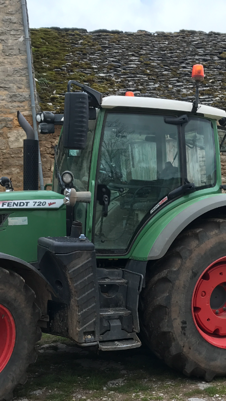

Salut le pro
Quel conseil tu donnerais a un novice , pas qualifié pour rendre un peu de couleur aux porte feux de ce fendt ?
Ils sont gris fanés sa fait pas très jolie
Salut Hugo,
Cette pièce vieillit pas très bien sur ces séries, je l'ai constaté ! d'autres marques ont le même soucis d'ailleurs.
Je te propose 3 solutions :
1) WD40 pour du court terme. Beau rendu, protection de la pièce mais pas durable dans le temps.
2) Application au pinceau d'un anti-rouille incolore (j'aime bien le OWATROL) avec au préalable un nettoyage de la pièce avec coté vert d'une éponge ou paille de fer et lessive st Marc ou autre produit ménager dégraissant. Cette solution te permet de ramener une teinte proche de l'origine et tu stoppes la décoloration et protège de l'oxydation.
3) Démontage de la pièce avec ponçage ou sablage puis peinture. Plus long, contraignant et technique mais au moins tu corriges "pour de bon" !
Je te recommande la 2eme solution facile, rapide et efficace et faisable facilement toi-même.
Si tu le fais, n’hésite pas à montrer ca.
A+

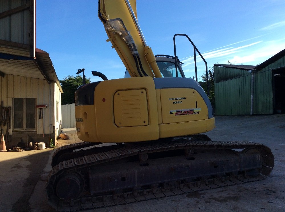

Allez, avançons un peu !
Suite de la peinture sur la "New Kobelco"...
Je tiens quand même à préciser que j'avais placé quelques couvertures sur le fourgon...mais pas assez... (grr) j'ai eut quelques petits points de peinture a quelques endroits que j'ai heureusement retiré sans difficultés à la clay en fin de chantier.
J'ai donc fait l’investissement d'une housse pour protéger le fourgon intégralement lors de mes phases de peinture pour les prochains chantiers.
