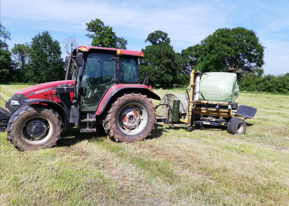

Un peut d enrubanage cette semaine, des 2 eme coupe apres ensilage avec un tres bon rendements.

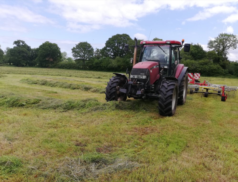

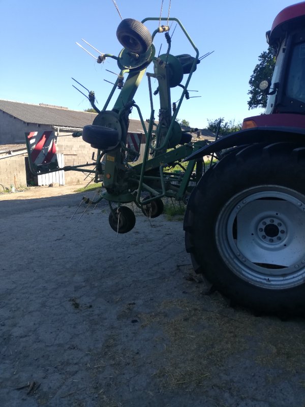

Sinon les foin on debuter mais faneuse en panne au bout de 2ha du coup fanage avec une machine de prêt.

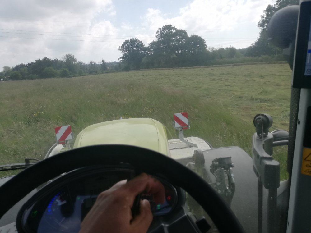

Red450 a écrit :
dim. 13 juin 2021 20:35
Verdict sur les faucheuses?
Asser satifait, pas de bourage lorsqu on reprend un andain a l envers, qualiter de coupe rien a redire, bon suivie de sol (c etait une prairie naturelle avec arbre et poteau), surprit par la demande de puissance (pas de conditionneuse) 145ch vario 8-9km au max, sa demandera un autre essaie sur une plus grande surface et plus longtemps.
Apres de la a acheter 3 faucheuse c est peut-être un peut "gros" actuellement (meme si mon egaux est totalement a 100% pour une triple 🤣) je pense plus deja a avoire une arriere et une avant.

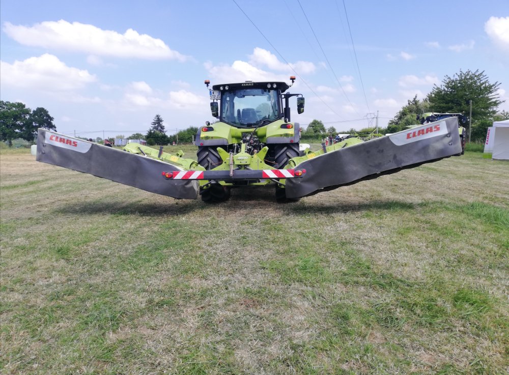

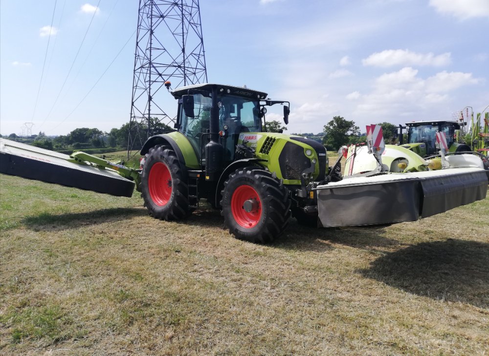

Red450 a écrit :
mar. 15 juin 2021 14:05
Ceux qui ont gouté a la triple n'ont pas envie de revenir en arriere, c'est plus stable, le poids est mieux reparti sur le relavage. Et le debit de chantier est important.
C'est sur niveau stabilité rien a redire, franchement sa me fait pauser beaucoup de questions sur l intérêt d investire dans un "ptit" groupe triple qui aura un meilleur suivie du sol du faite que se sont des ptit lamier, quand je voie certains qui prenne des 4m50 en un seul lamier je comprends pas l intérêt.
Cette année je vais casi faire 50ha de foin tout seul donc j ai du taf avec une 3m50.
Valtra des Mauges a écrit : J ai changé de faucheuse conditionneuse et j' ai eu un appel d un gars qui a vrillé son relevage avec une condionneuse portée. Et son mecano lui a dit qu'il y avait un paquet de tracteur avec ce soucis. Donc attention.
Bon, sans conditionneur, c est moins lourd.
Tu parle d une faucheuse seul conditionneur qui a vriller un relevage ?
Le problème d une faucheuse sans conditioneur n est pas forcément mais le deport, avec ma pottinger (3m50) c'est le loquet de verrouillage du bras relevage gauche qui la tien et sa a même tendance a "lever" la roue arrière opposer

On a une triplette sans conditionneur depuis cette année, elle vient de faire une centaine d’hectares pour de l’ensilage et du foin. Comme dit précédemment les avantages c’est le débit et la stabilité du tracteur. On avait aussi fait un devis pour un ensemble frontal + portée 4m40, c’est quand même x1,5 pour passer sur 9m50.
