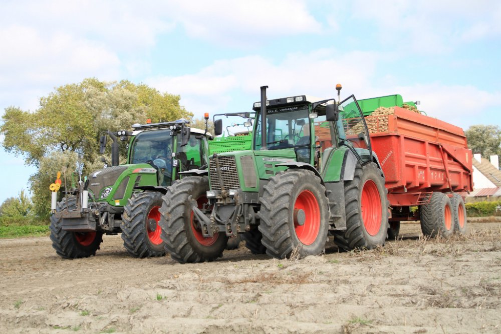

Et pour compléter ma réponse à Baptiste, quelques photos prises par Fabien alias GreenPower lors de l'arrachage PdeT 2018, première mission du 724 fraîchement arrivé :)

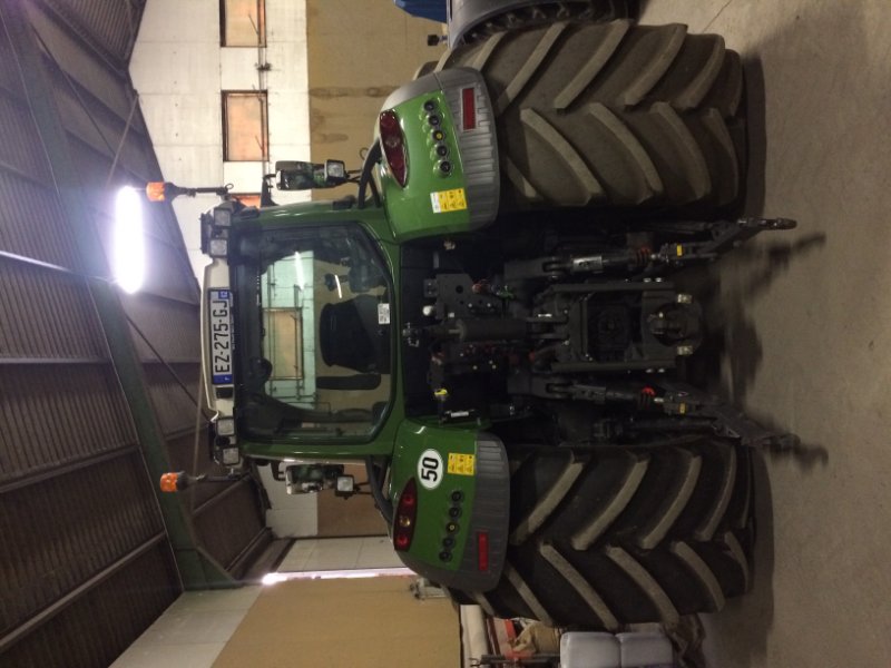

Revenons aux travaux du moment, qui sont plutôt calmes...
Le premier apport sur blé a été fait avant que la pluie et la tempête nous obligent à rester au bâtiment.
Et comme on doit s'occuper en attendant le retour des beaux jours, le 724 est prêt à s'enfiler un premier printemps (fort) . Quelques adaptations ont été nécessaires pour adapter les 900 sur celui-ci par rapport à l'ancien, et surtout une a laquelle nous ne nous attendions pas, les bons yeux le verrons sur la dernière photo
Allez bonne nuit, la suite au prochain épisode <dodo>

Ils sont bien beau tes p'tits fendt <:L>
Quelles différences entre le 724 S4 et l'ancien ?
C'est des 900/50R42 ? Elles semblent proches des ailes !
Et pour la voie tu as élargie pour les 900 ? parce que l'arbre dépasse encore bien. Et il y a des cales entre le voile et la jante non ?

fendt724 a écrit : Ils sont bien beau tes p'tits fendt <:L>
Merci, et content de voir que tu suis mon sujet :)
Alors pour les différences, pas énorme puisque nous sommes passé d'un Profi à un Power (avec petites modifs esthétiques :P ) mais quelques équipement en plus comme notamment la cabine suspendue pneumatique, le relevage avant avec contrôle de position pour donner au Power les mêmes performances que le Profi. Nous sommes passés des Trelleborg en 580 et 480 à des Michelin en 620 et 540, les masses de roues, l'arbre coulissant, et puis bien entendu le fait que ça soit un 50km/h donc rétros grand angle.
Oui ce sont des 900/50R42, et en effet elles sont bien plus proches des ailes que sur le 724 SCR, c'est pour ça qu'on a du réduire l'avant des extensions d'ailes.
Les roues avaient été adaptées pour l'ancien 724 qui n'avait pas de pont coulissant et qui devait ne pas dépasser 3m de large pour la plantation PdeT avec le combiné tout en laissant la place pour les bonbonnes d'air, etc..., d'où les cales entre le voile et la jante. Du coup sur celui-ci on a tout remonté à l'identique sans toucher à la voie, et ça a l'air d'aller comme ça :)

Ok, merci pour la réponse 👍
Un sujet avec autant de fendt et tous bien entretenus, je ne pouvais pas passer à côté 😂
Étonnant que les roues soient plus proches que sur le 724 scr
Surtout que normalement elles font 1m95 de diamètre, comme les roues standards
Question bête : pourquoi être passé de 580 à 620 et aussi pourquoi ne pas prendre les 650 qui sont en monte d’origine ?

fendt724 a écrit :
lun. 18 mars 2019 08:59
Oui c'est étonnant, je ne sais pas trop ce qui a changé, la cabine est peut-être placée un peu différemment avec la suspension pneumatique par rapport a mécanique...
Et pourquoi ne pas prendre des 650? Parce que le père est borné et qu'il trouve ça trop large pour labourer, après longue négociation avec lui j'ai réussi à passer en Michelin et en 620, et il est déjà convaincu ne serait ce que pour le confort! :D
