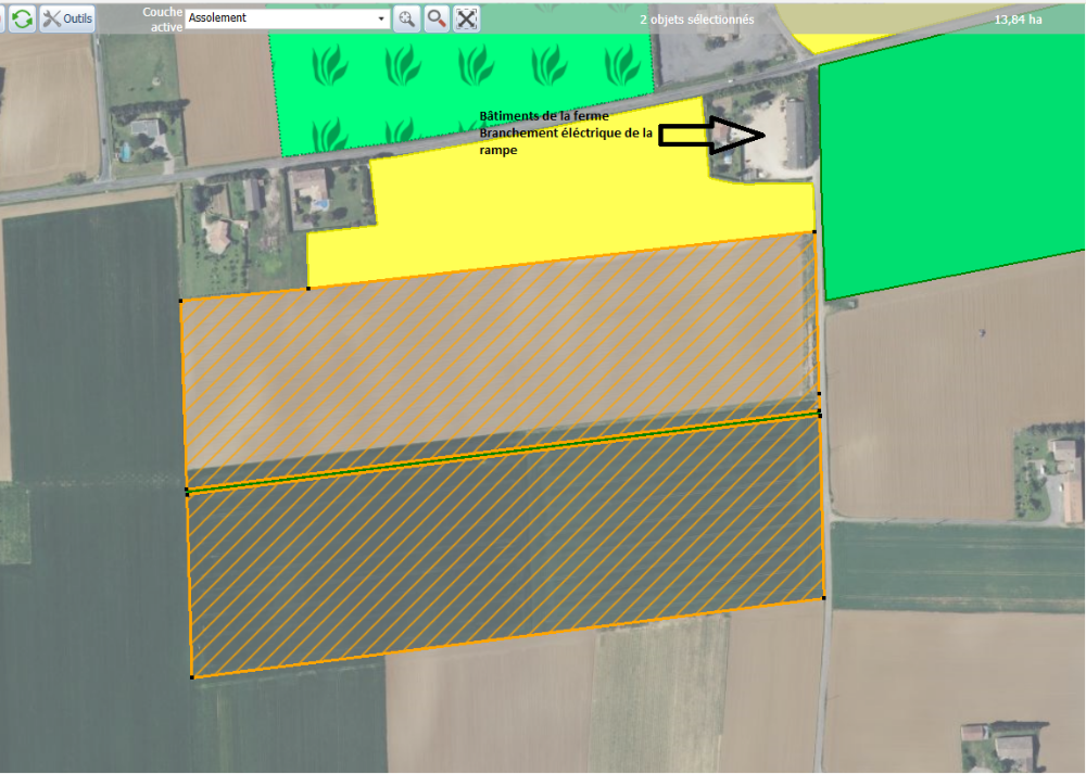

Tout d'abord une vue de l'emplacement de celle ci

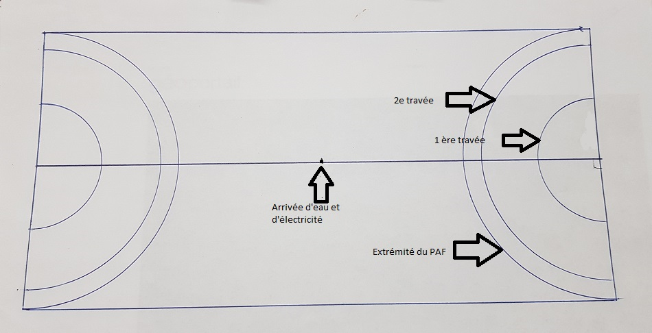

Et le plan de fonctionnement de la rampe
C'est une RAMPE et non un PIVOT
Le pivot est tout simplement un compat ..... il tourne en rond et basta.
La rampe quant a elle a une motrice et un chemin a suivre.
Dans mon cas le terme exact est rampe d'irrigation avec 2 retour a sec.
Pour être plus clair :
- la rampe part du bord du chemin elle avance entièrement jusqu'a l'extrémité du champ 500m plus loin.
- là elle fait une temporisation avant de couper l'eau pour que le bout sois arroser comme il faut
- ensuite elle fait son demi tour sans arroser ( d'ou le fameux retour à sec)
- une fois son demi tour fait elle ré ouvre l'eau, fait une temporisation avant de ré avancé jusqu'a l'autre extrémité du champ et refaire la même chose.
Donc la ou la motrice va passer ( la bande entre les 2 parcelles) il va y avoir le tuyau d'alimentation ainsi que le cable qui va la suivre. C'est pour sa que l'on doit amener l'eau et l'electricité au milieu du champ.
Cette fameuse bande ou la motrice passe ne sera donc jamais travaillé.
Bon asser de bla bla pour aujourd'hui si vous avez des questions .....

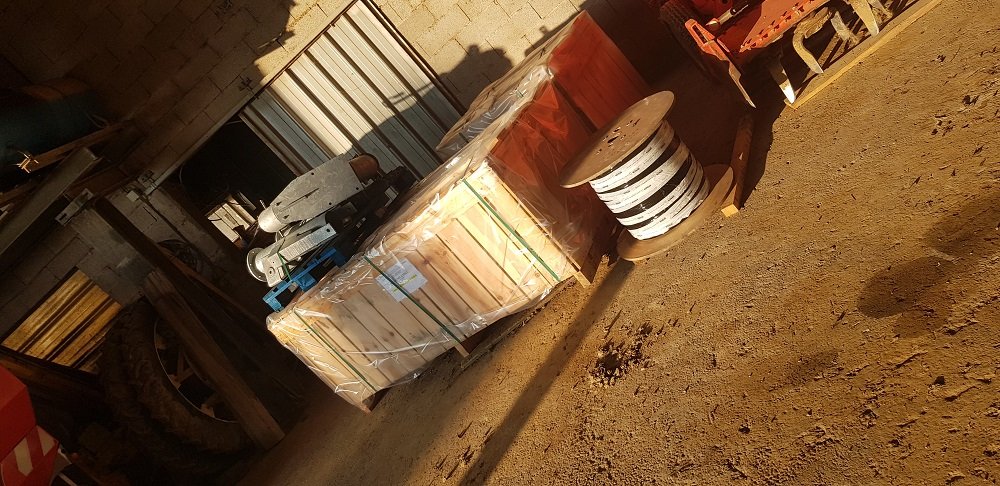

Quelques photo du déchargements

J’ai mis un peu de temps à regarder le plan et les explications mais maintenant je pense avoir compris ! 😅
Donc cette rampe va arroser sur 142 m de large x 2 largeurs x 500 m de long soit 14Ha20 si j’ai bien compris ? Une raison particulière pour que les 2 travées ne fassent pas la même largeur ? Et la motrice elle passe dans un rail où quelque chose comme ça pour bien passé dans la bande entre les 2 parcelles ?
