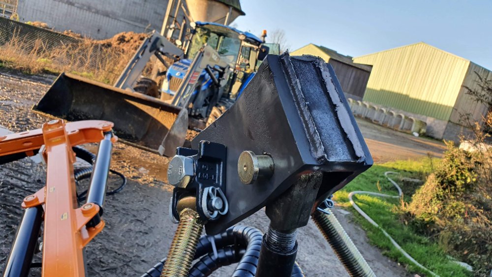

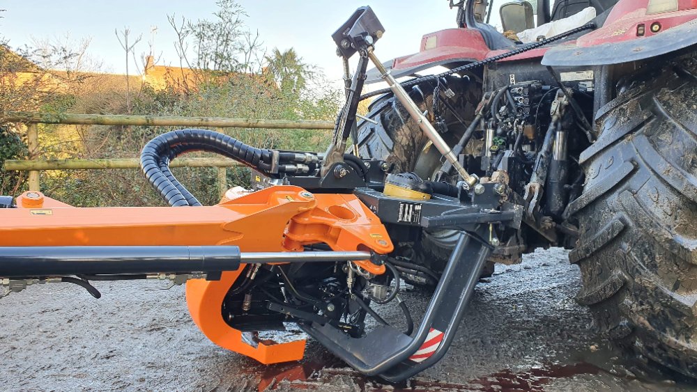

#282Malheureusement les lutins dans les2 cas, accident arriver le lendemain de la livraison, j ai voulu tester en broyant la haie de l entré de ferme... J ai pas fait 1h de boulot....
Le par choc arrière a remonter... Plusieurs piece sont relier dessu qui on plier a l intérieur, en gros toit le metal sous le capot et a changer.fendt724 a écrit : Aïe aïe aïe
Elle est beaucoup abîmée ?
Tete d attelage du 3 eme poit qui relie les 2 tirant aussi qui a ceder... Piece fabriquer par la concession en copiant une piece d origine...Red450 a écrit :La tête s'est coupé?
Je vous met d autre photo avec l origine de la casse.
- received_1362909834041491.jpeg (138.44 Kio) Vu 7601 fois
- received_399075218042117.jpeg (167.19 Kio) Vu 7601 fois
- received_879698219448877.jpeg (182.61 Kio) Vu 7601 fois

#283Ils sont fort chez ton concess!
C'est la pièce qui prend surement le plus de contrainte dans l'attelage, ça frise l'amateurisme!

#285Sur ceux coup la oui... Normalement les 2 titrant devait etres fixer sur l échelle d attelage et mon 3 eme point de tracteur relier la machine normalement, hors faller la percer sauf qu il non pas le droit sinon en cas de problèmes c'est pour eux... En plus cela arrive a déformé l attelage, du coup il on fait cette pièce.
La partie la plus espèce qui est sur le tracteur provien d une queue de mourrue, il pense que c'est la cause du problèmes... mais apres on pourra chercher longtemps le pourquoi sans trouver...
Du coup come la piece d origine est souder au meme endroit le chef d attelier veut pas me mettre sa il a pas confiance en la piece.

#287On voit clairement un gros défaut de soudure... la soudure n'a pas "traversé" la ferraille...
Du grand n'importe quoi de la part de ton concessionnaire

#288Après, c'est une belle soudure au mig; que ça pénètre un peu ou pas la feraille ça n'aura jamais la résistance d'une soudure à l'arc...

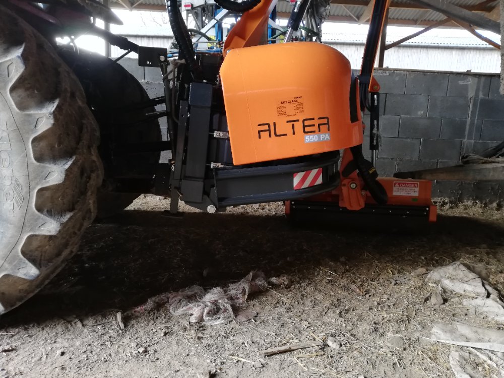

Que ce soit sur l'épareuse nicolas, ou sur la tail'net que l'on a eut; les chapes de fixations des haubans ont à peu près la même conception. C'est à dire que la pièce qui relie le troisième au point au point de attelage sur le tracteur est fait d'un seul bloc. Ce sont les fixations des tirants qui sont soudées.
Re: Earl du vauplain
#289On a une epareuse kuhn déjà assez ancienne et les 2 tirants sont pris de chaque côté de la chape sur 2 fers plats boulonnés au tracteur. Ça parait quand même plus costaud. Là faut déjà que le 3e point et les 2 tirants lâchent tout les 3 avant de perdre l’epareuse.
