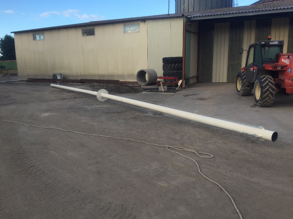

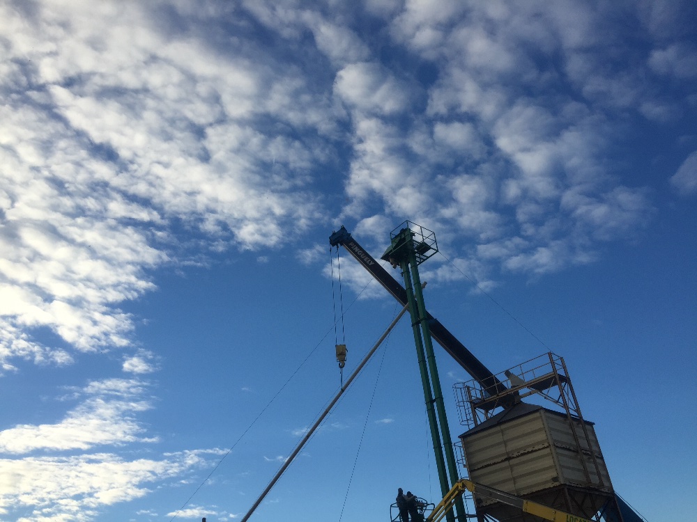

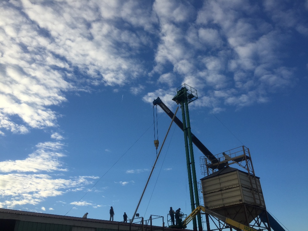

Superbe , on voit assez peu toutes ces étapes de montage , c'est vrai que ça peut bien valoir le coup l'occasion, un voisin s'est monté 5000t avec séchoir et tout le tralala pour pas grand chose par rapport à du neuf ( bon c'est sur faut se taper le démontage + remontage) , vous séchez d'ailleurs ?

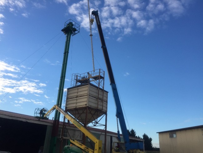

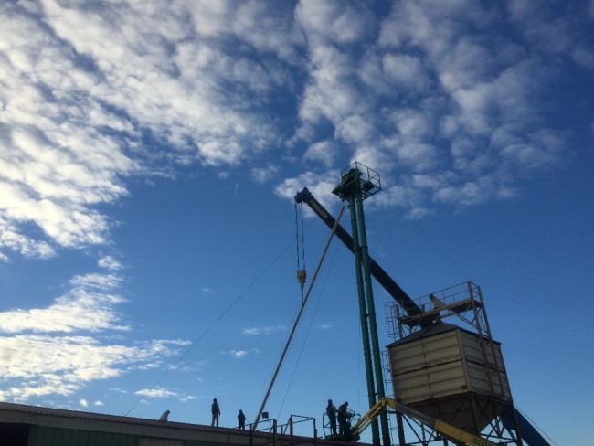

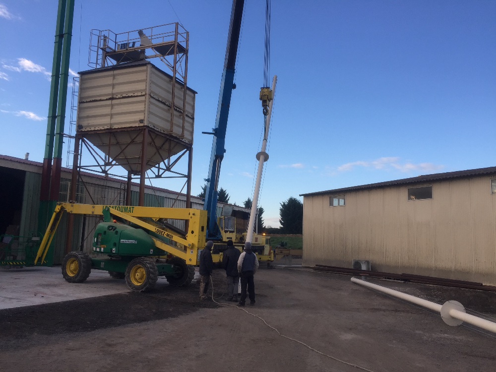

La base du silo date 1989 à part 3 cellules achetées neuves de 550 T chacune sous le bâtiment la totalité est d occasion récupéré dans différents sites
Les cellules extérieures 1000 T et 700 T démontage et remontage effectué par les membres de la ferme avec l aide de bon voisin agri
Les 2 séchoirs Law un SBC 7 et 6 aussi Récupérés sur des sites qui fermait
C'est vrai le matériel coûte peu cher d occasion , pas grand monde pour faire un tel travail souvent très haut et pénible il faut être très prudent et pas courir
Nous séchons pour nous et des prestations à façon pour les clients environ 8000 T par an
