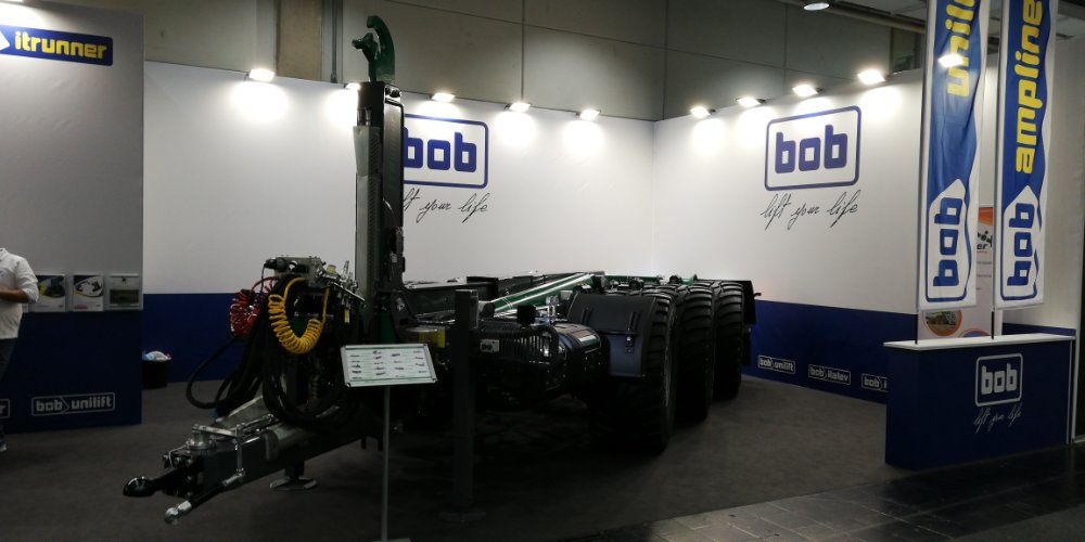

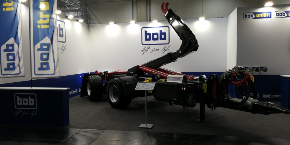

Bonjour à tous.
Je profite de l'Agritechnica pour redonner quelques nouvelles.
Je serai présent jusqu'à vendredi soir sur le stand de l'un de nos partenaires, BOB dans la hall 4, stand A36.
Si certains d'entre vous sont présent en Allemagne, n'hésiter pas à passer dire bonjour (demandez Jean-Philippe). Ça me ferai plaisir de mettre des visages sur les pseudos 🙂.
J'essayerai de réalimenter un peu le sujet à mon retour en Suisse.
