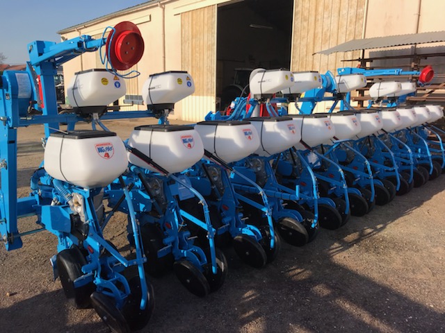

Nous avons également renouvelé les monograines pour un MONOSEM NG+4 11 rangs, fraichement livré :

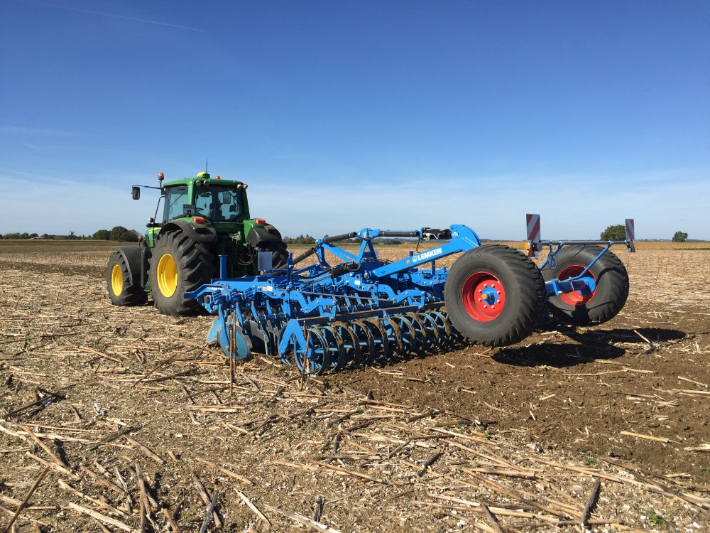

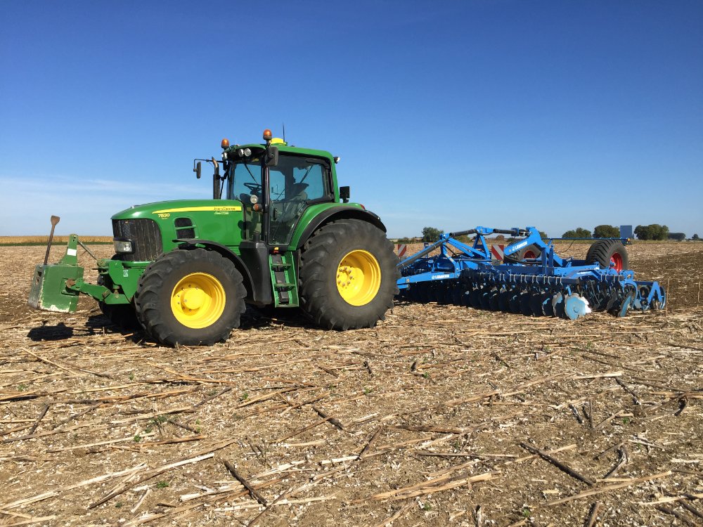

J'ajoute également une photo du 7530 et d'un RUBIN 9 6 mètres de location pendant les semis d'automne :
Cette photo laisse entrevoir un indice sur les différents investissements qui viennent d'être fait niveau matos... Pas moins de 6 morceaux (en comptant le monograine) vont arriver dans les semaines à venir ;)

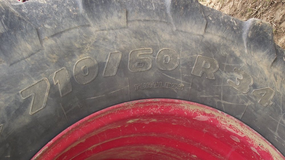

J'amène un GROS indice sur une des nouveautés à venir :

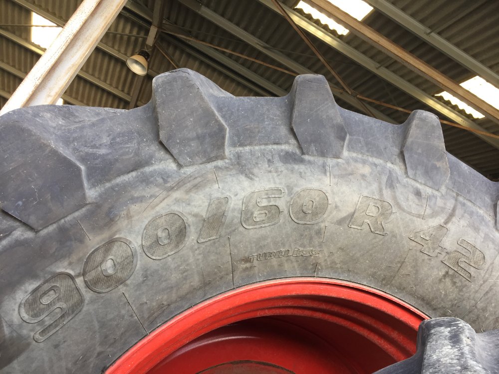

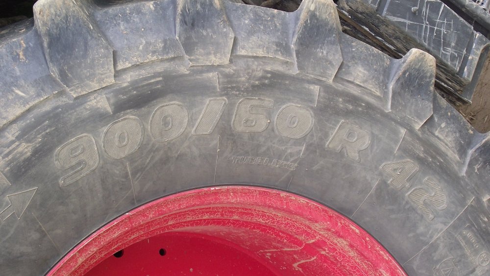

Salut Valentin,
J'allais dire avait que tu postes cette photo qu'un Fendt serait arrivé sur votre exploitation, car je crois de mémoire pendant tes études tu as travaillé chez Auriau.
Donc Imagine que c'est un monte pour un Fendt Serie 900, donc arrière 900/60R42 et avant 710/60R34.
Donc un tracteur Fendt ?
Peut-être un nouveau combiné de semis, ou alors vu que tu parles d'augmentation de surface, un semoir dit rapide ?
Un déchaumeur Lemken Rubin ou heliodor ?
Heureux de te revoir parmi nous.

Bonsoir,
En effet Vincent je travaille chez AURIAU depuis bientôt 3 ans ! Je suis du côté VALTRA de la concession (mis en place il y a 2 ans).
C'est bien un FENDT qui va rejoindre la ferme en supplément , un 936 d'occasion qui est en préparation et sera livré pour la fin du mois 😊
Mais ce ne sera pas le seul tracteur à rejoindre le parc, je pensais que la photo avec le 7530 et le rubin vous aurait orienté facilement vers l'une des nouveautés 😁
Pas de semoir pour le moment, mais un RUBIN oui... 😏
stan123 a écrit : un héliodore 9 Gigant en 10m ? ^^ pour le tracteur un fendt 936 puis dans une certaine logique nouveau semoir vue que la surface a augmenter un semoir type vaderstad rapide ou horsch pronto en 6m
vous fesiez du tournesol avant ou c'est nouveau ?
Toujours pas ! C'est bien un Rubin mais ni le modèle ni la largeur n'était bon 😋
Bien vu pour le 936 qui sera un tracteur de tête principalement pour les préparations de sols et les semis dans un second temps.

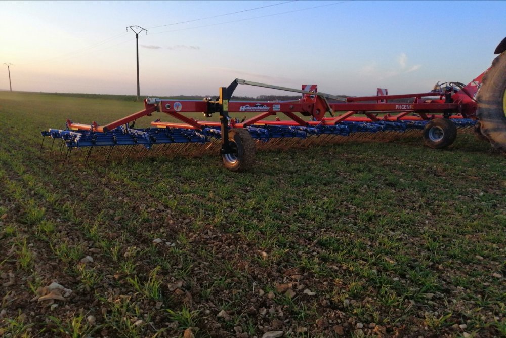

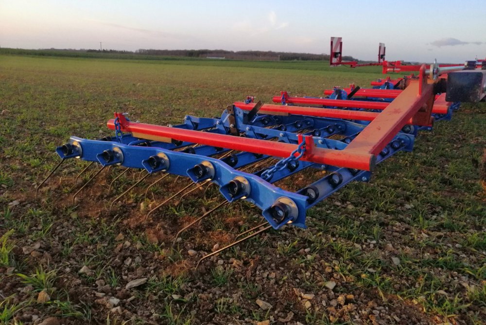

En ce début de semaine nous profitons du beau temps pour épandre les fientes de volailles sur les céréales BIO (5t/ha) puis aussitôt envellopé par un coup de herse étrille, permettant un désherbage mécanique par la même occasion.
Le 6410 s'y colle à une vitesse de 6-7km/h.
