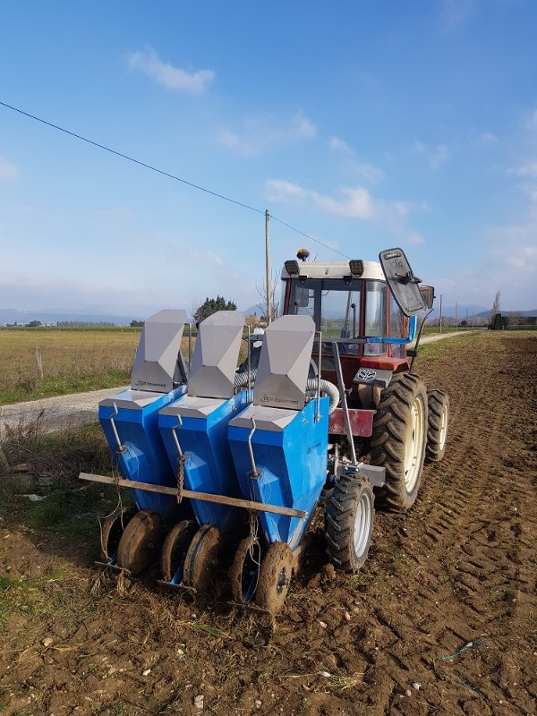

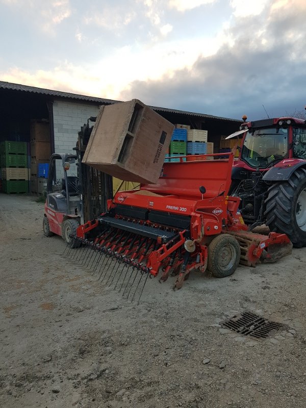

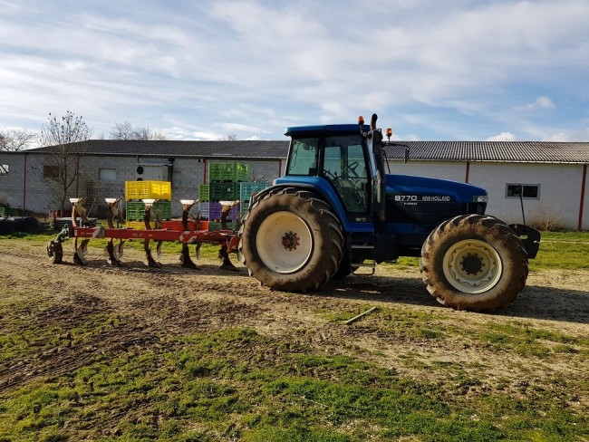

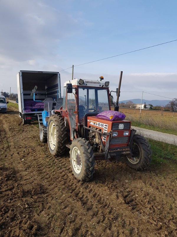

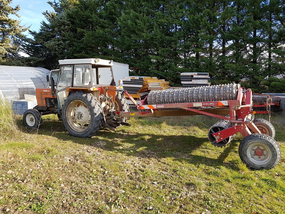

C es derniers temps je suis descendu un peu de mes rouges pour aider un ami a la plantation d'ail et autre travaux ....
Les semis sont terminer chez moi depuis peu il me reste une petite 10e d'hectares la semaine prochaine.
Fiat 45-66 et planteuse CCM industrie 3 rangs
chargement de semence sans effort
8770 avec 5 corps KV non stop
670B avec rouleau Jean de Brue
