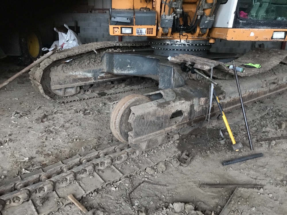

bonsoir,
La tension de la chaîne se fait généralement par un vérin à graisse, il y a également un ressort pour absorber les contraintes.
Tu as réussi à la refermer ta chaîne?
C'est plus facile en le faisant coté barbotin, les axes ont moins de contraintes.
L'idéal est de vider complètement le vérin à graisse, enlever 3 tuiles, avoir une "pince" pour maintenir l'écartement entre maillons (toi qui bricole, 2 plats et une tige filletée pour la faire https://www.google.fr/search?biw=1088&b ... BE8j-aYsM: image pour le principe de la pince) un bon axe pour chasser (qui ne s'émousse pas ) et une bonne masse ( frapper de manière sèche afin de ne pas mater l'axe il vaut mieux 1 bon coup que 10 petits),
bon courage :)

Juju j’ai pas été assez rapide pour répondre, c’est bien un vérin à graisse
Nono la chaîne n’est pas encore remise n’ayant pas encore réussi a sortir le dernier morceau d’axe étant totalement grippé dans le maillon suivant ...
La remettre en place me fait moins peur que de sortir ce dernier morceau

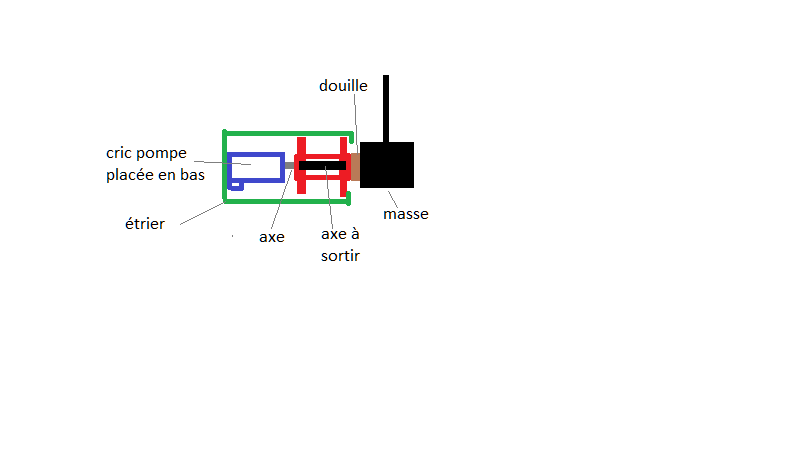

Bonsoir,
si tu n'as pas encore réussi à sortir le dernier axe du maillon et si tu as un cric bouteille,
fais toi un étrier afin de mettre le piston du cric aligné à l'axe du maillon et place une douille sur l'autre face du maillon, puis frappe sur la douille avec une masse.
Petit dessin vite fais sur paint...
