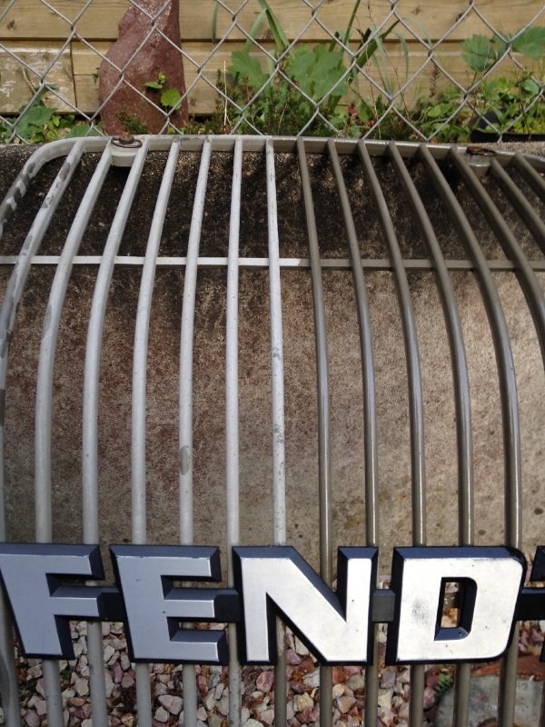

L'étape 5 est donc consacrée aux plastiques :
F.C 16.jpg (136.41 Kio) Vu 11232 fois

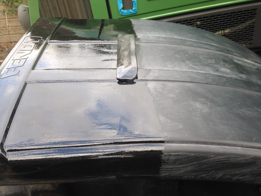

Ici un "50/50" sur une calandre de 412...qui le méritait bien :oui:

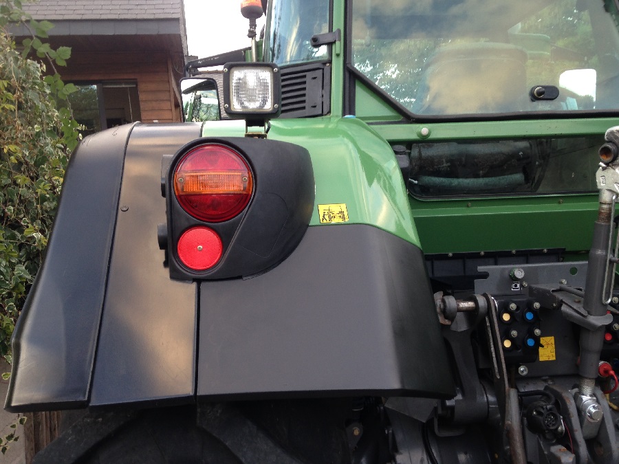

Un "en cours" sur extension d'aile d'un 926.

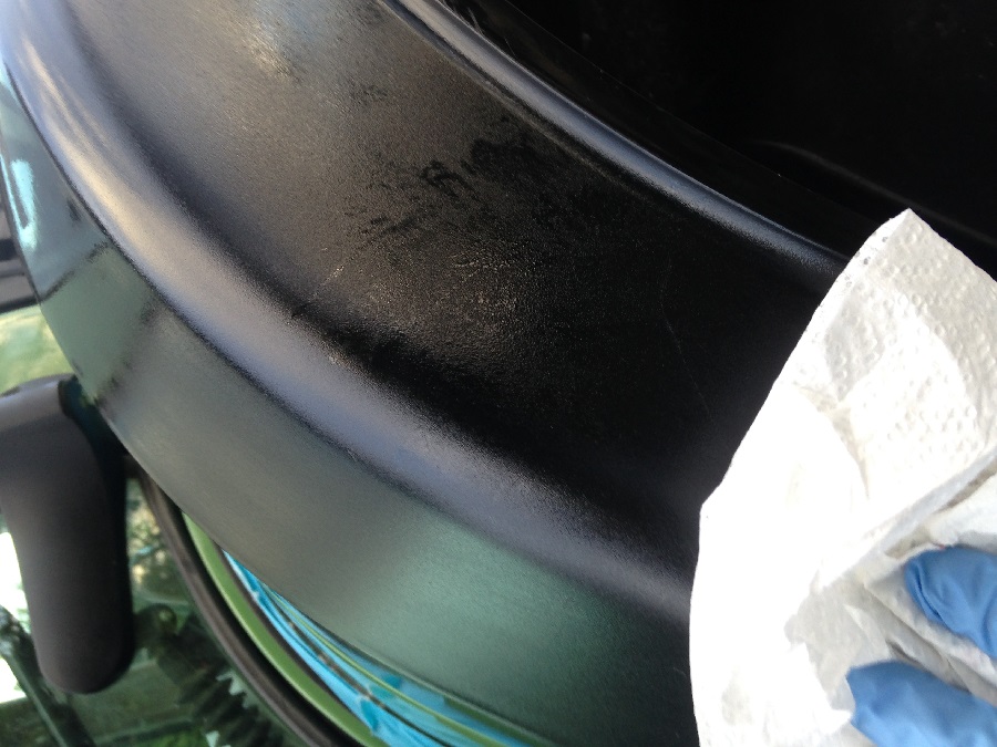

Et encore un "en cours" sur 818...

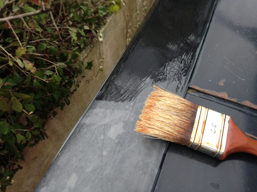

F.C 15.jpg (175.3 Kio) Vu 11232 fois
On laisse le produit s’imprégner et on essuie...

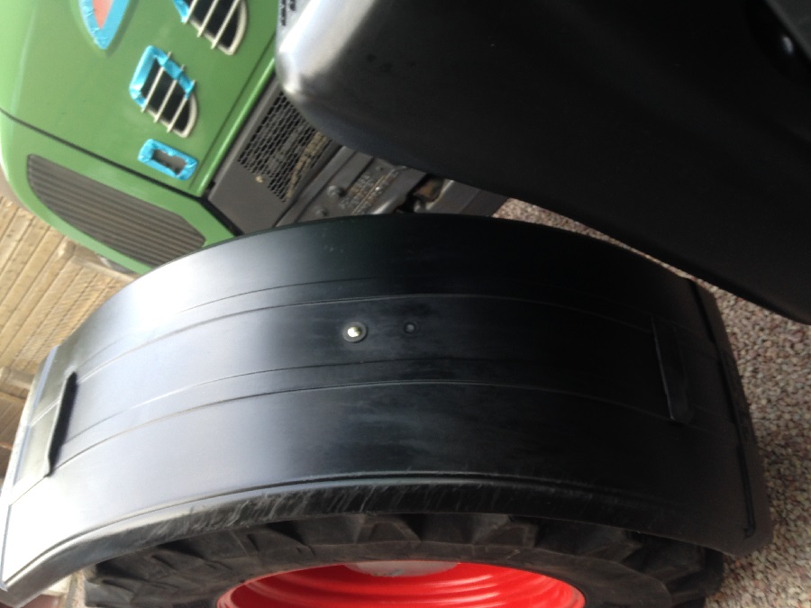

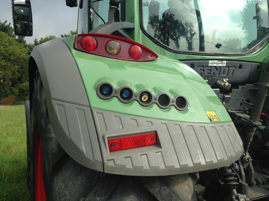

Et ce traitement des plastiques nous permet donc de passer de ça :
F.C 52.jpg (181.39 Kio) Vu 11232 fois
A ça :
F.C 53.jpg (189.43 Kio) Vu 11232 fois

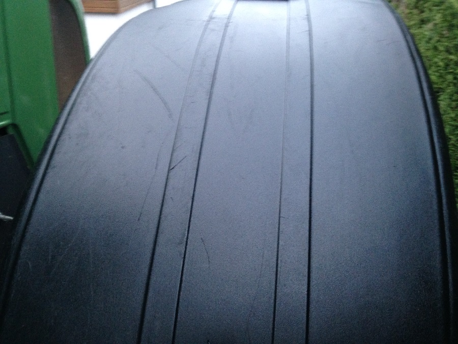

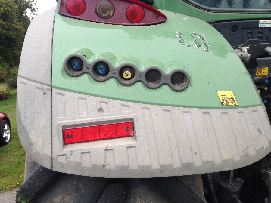

Ou même sur des plastiques plus récents comme sur ce 722 en passant de ça :
A ça :
On obtient par ce traitement des plastiques un résultat plus homogène.
Ici, une vue d'un garde-boue traité qui ne ressemble pas à un neuf mais présente mieux :
F.C 56.jpg (126.23 Kio) Vu 11232 fois
