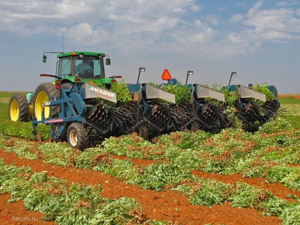

En période sèche tout est valorisé dans la cacahouète. C'est rare une culture ou on utilise tout de la racine jusqu'aux feuilles.
Les récolteuses doivent séparer les coques des fanes sans casser les coques, j'ai cherché à savoir ce qui se cachait à l'intérieur de ces machines.
Sur le net j'ai trouvé ce dessin ça ressemble à une demi Claas Dominator CS. :humm:
Cacahouètes 2.jpg (57.53 Kio) Vu 10753 fois
La récolte de cacahouètes bien arrosées. :beer: avec une petite poire. :happy:
