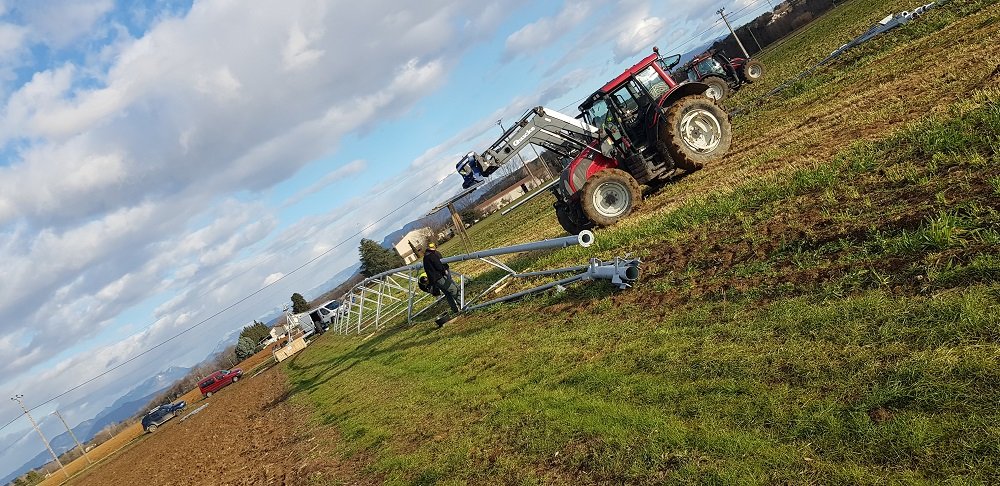

Alors voici un peu de photo et d'explication sur le montage
J'en est pas pris autant que je voulais lors du montage….. on été 4 voir même 5 le mardi ….. on ne s'est pas trop ennuyé .
On commence par le JOUR 1
Lundi matin mise en place du chantier
10h début du montage de la motrice
La motrice donc est le "point central" elle va avancer en même temps que la rampe et sera sur un "chemin" qui ne sera plus jamais travaillé car elle traine son alimentation électrique et d'eau.
Concrètement elle va faire marche avant et marche arrière en ligne droite sur 500m.
12h fin de montage de la motrice
vous pouvez voir que les pneus sont monter a l'inverse afin qu'elle est de l'adhérence dans les 2 sens, les pneus sont du 14.9R24 et ils sont gonflés a l'eau.
13h30 début du montage de la première travées
Distribution des tuyaux et des renforts
Le tuyau centrale est en 141 de diamètre là ou l'eau circulera
Chaque longueur fait 12m
Pour le montage on pend le tuyau au chargeurs et on boulonne tous les renforts.
Chaque renfort forme un V de chaque coter de la rampe et ils sont tous relier les uns aux autres par des tirants sur la longueur, et des cornières en largeurs. Je prendrais une photo vu du sol pour être un peu plus explicite ...
Bilan du jour 1 :
- motrice monté
- première travées monté
- montage des buses
- préparation pour le premier levage.
