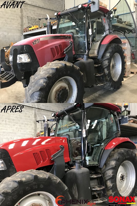

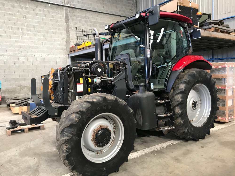

Je vous présente ici mes débuts dans une nouvelle activité à savoir la réparation.

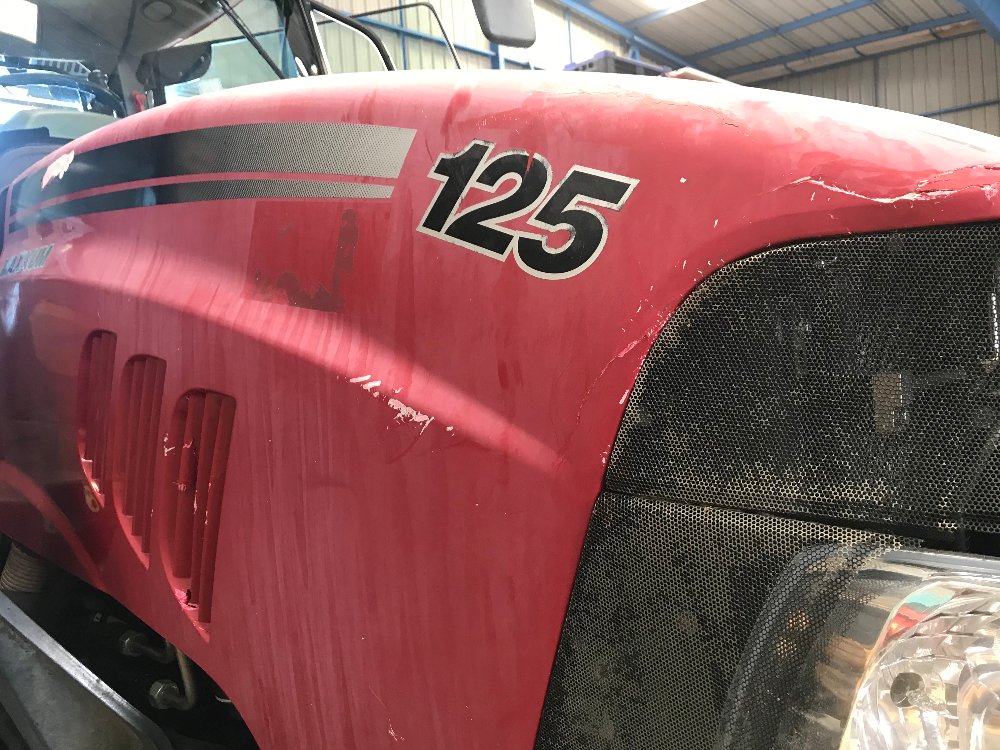

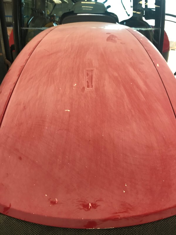

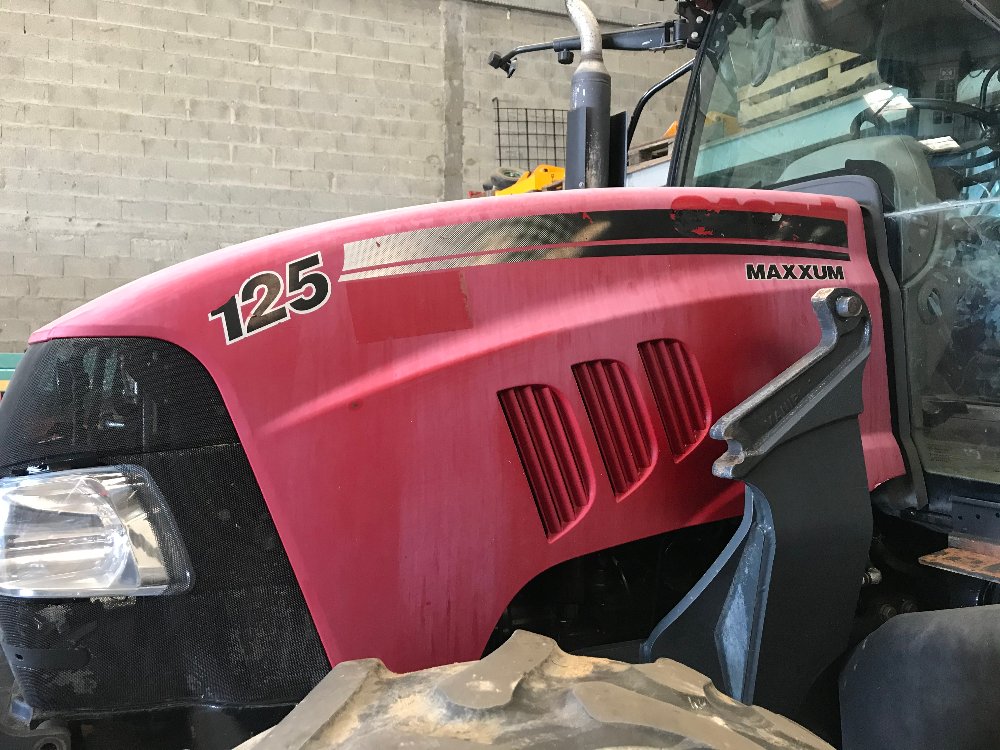

Dans bien des cas, les tracteurs d'occasions présentent des petits bobos qu'il convient de réparer et a plus forte raison lorsqu'on connaît les tarifs des éléments carrosserie <zip>
Ici sur ce Maxxum 125, le tracteur était bien décoloré (par du lavage trop hard) mais surtout présentait sur le capot une fissure, trou et ailettes cassées... un nouveau défi à relever pour moi avec la confiance du concessionnaire et l'aide d'un ami carrossier expert en la matière (et oui il faut bien prendre des cours :D ).
Le voici donc à l'état initial :
Vilain capot mais non, tu n'iras point à la benne !!! :-)

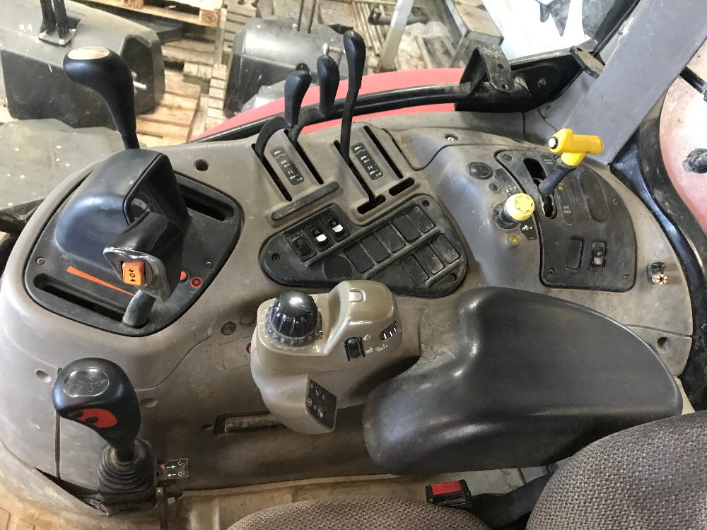

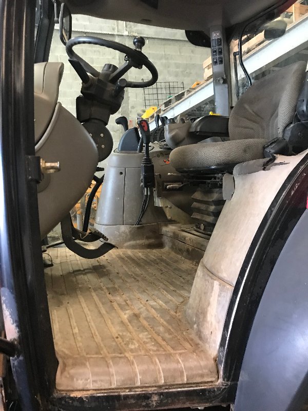

Pour l'interieur rien de cassé et pas trop trop sale
.... a suivre, toujours à suivre....

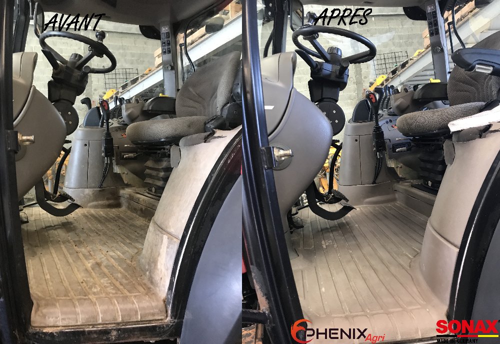

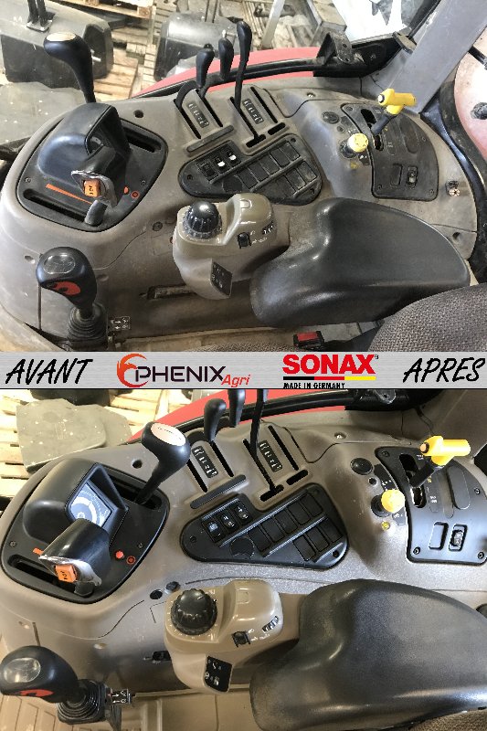

La prépa cabine :
MAXX 125 PF3.jpg (183.23 Kio) Vu 9236 fois
MAXX 125 PF4.jpg (151.73 Kio) Vu 9236 fois
Puis un bon nettoyage du toit complet (avec face ext toit ouvrant), etc...
Un petit détail mais j'estime que remettre le livret sale dans une cabine propre c'est bâclé ! alors un petit coup rapide ne fait pas de mal !

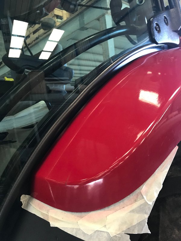

puis polissage des ailes :

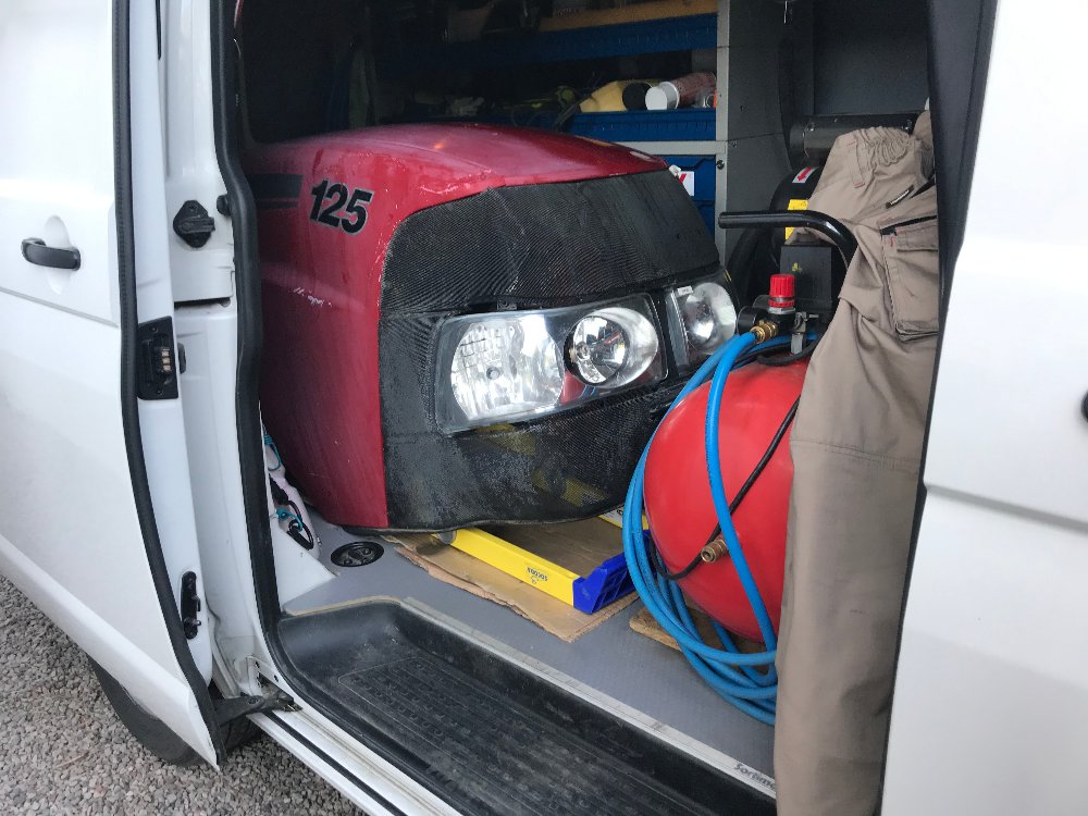

Et puisque le capot mérite du travail, on embarque à la maison !
Ca fait un peu dépouillé mais c'est pour la bonne cause. Il manque une roue utilisée en dépannage, ce tracteur était en attente de ses 4 jantes avec pneus étroits pour le client.
Ouf, c'était pas un Magnum ! :-)

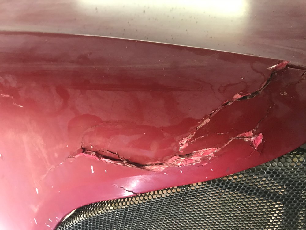

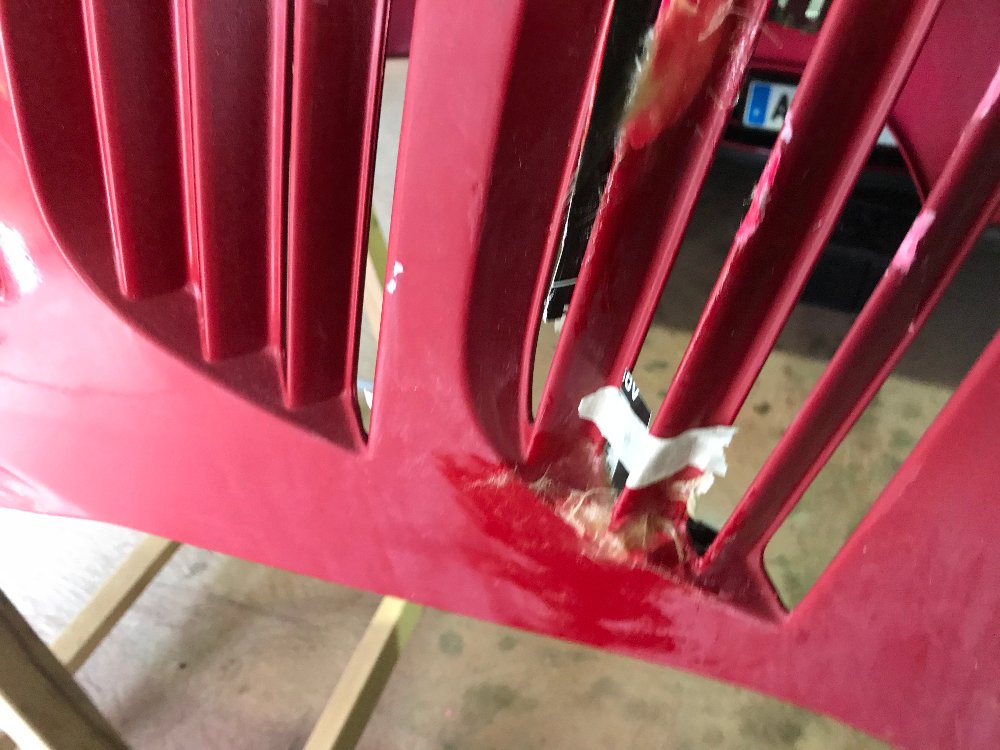

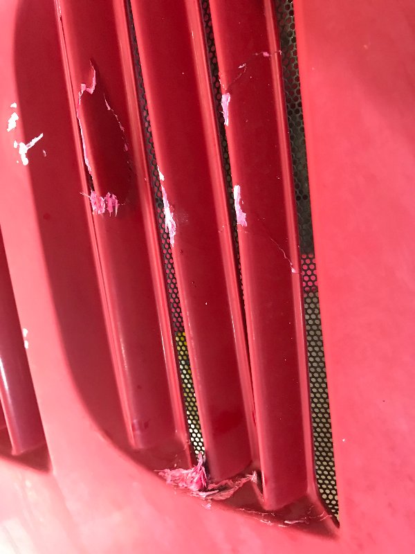

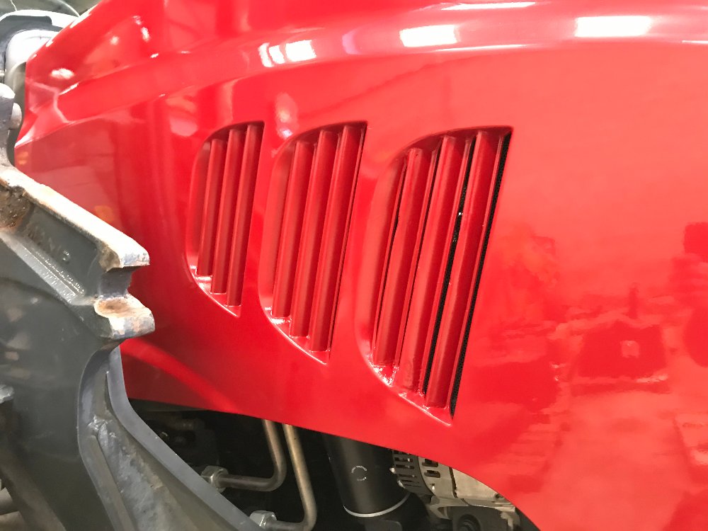

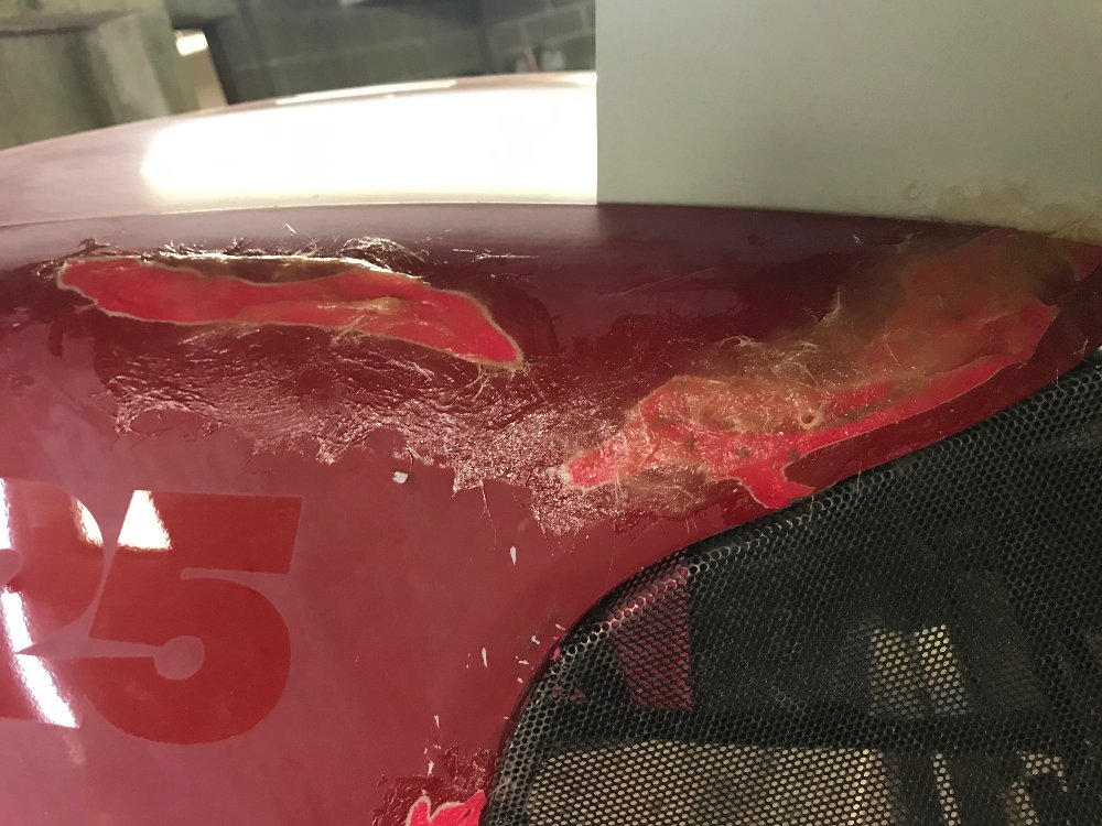

Petit examen du capot et de ses blessures :
Le pire bobo :
Le plus "chiant" :
le plus simple :

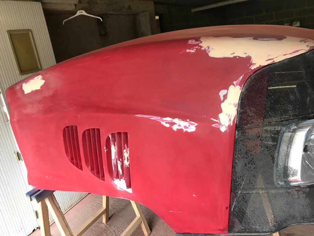

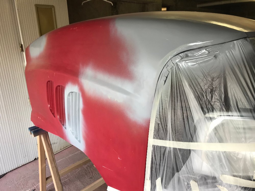

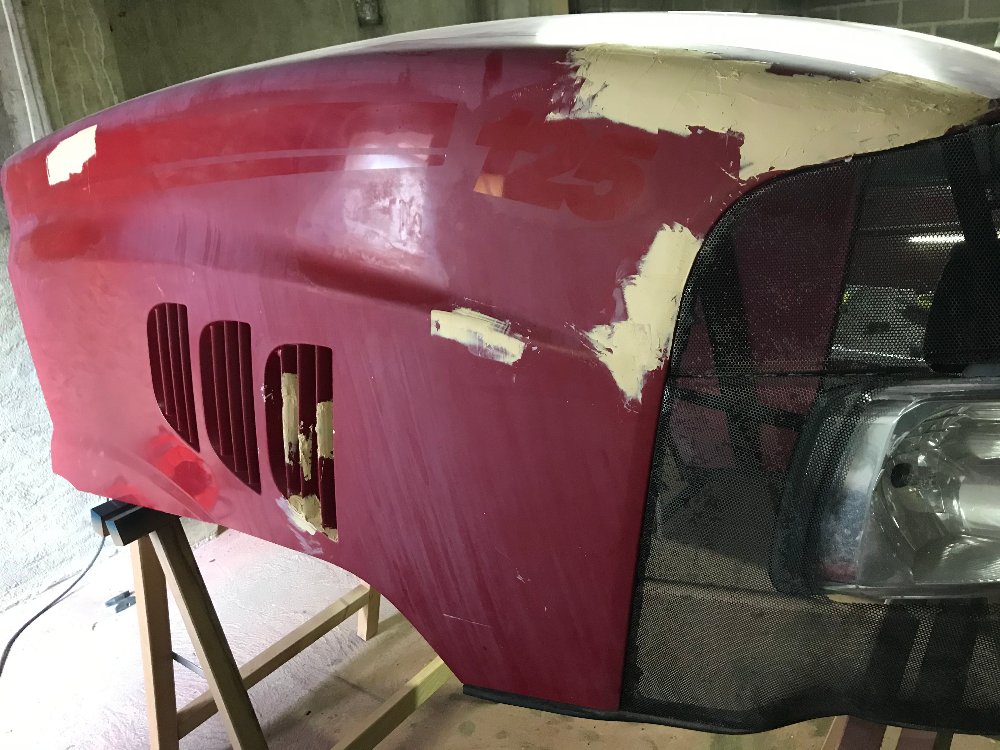

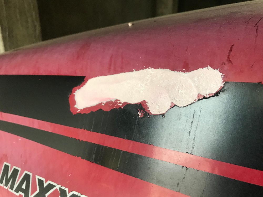

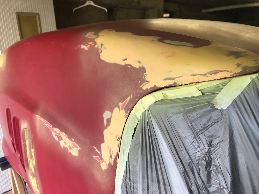

Après avoir disposé le capot sur tréteaux, j'ai décollé les autocollants et commencé a travailler les réparations à la fibre.
Avant tout il a fallu préparer les zones avant fibrage (a la Dremel) :
Fibrage en 2 temps (face ext puis int)
Poncage puis mastic
Poncage à nouveau (poncage d'accroche du capot complet)
Apprêtage du mastic pour "blocage des fonds"
Puis apprêt garnissant
Re-re-re ponçage :D

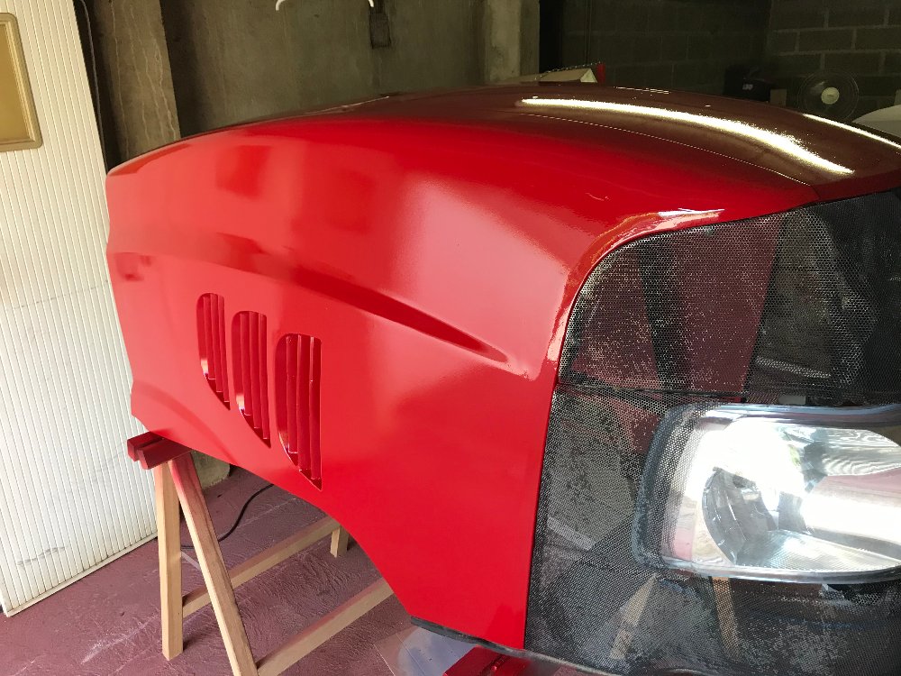

Et enfin peinture en 2 couches
Accélération des temps de séchage avec une lampe infrarouge prêté par un ami carrossier qui m'aide dans mes débuts ! je le remercie beaucoup <ok>

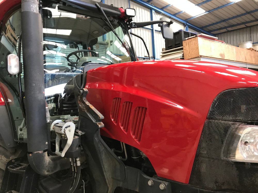

#769

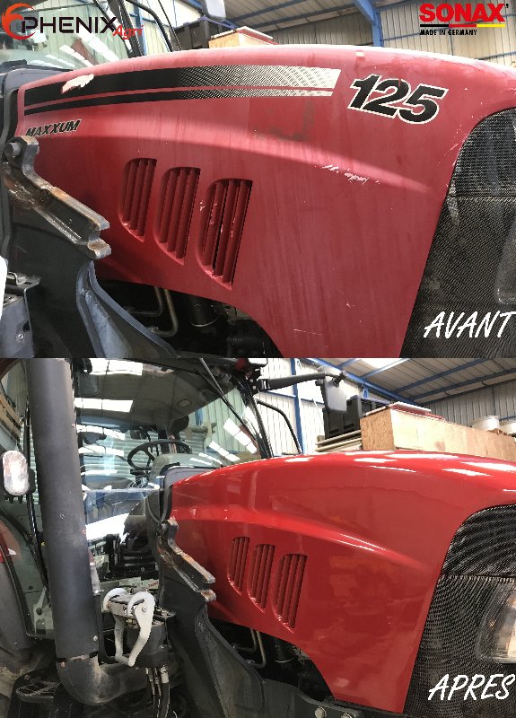

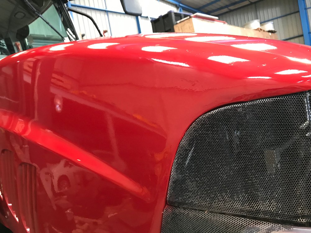

Pour être tout à fait franc, la peinture présentait une finition ne me satisfaisant que peu (un peu trop peau d'orange) donc j'ai attendu que la peinture soit suffisamment dure en surface pour faire un polissage avec polish+pad forte abrasion et ainsi obtenir une peinture plus lisse, brillante et profonde.
La plus grosse difficulté pour des prestations de carrosserie c'est d'obtenir un résultat optimal sans travailler en cabine et avec un atelier digne de ce nom. Ceci fait partie des projets...
concessionnaire satisfait, capot remonté à l'atelier et en attente de ses nouveaux autocollants.
Le résultat est perceptible de prêt et j'ai encore du chemin à faire et des choses à apprendre... mais c'est tant mieux !!! :)
J'ai eut connaissance du prix du capot complet (mais ne parle pas d'aucuns tarifs ici) et nous (concessionnaire et moi) avons réalisé une belle économie en évitant le remplacement complet du capot. Je reste incroyablement scotché par le prix des pièces carrosserie sur tracteurs <zip>
Le tracteur est à imaginer avec nouveaux autocollants et 4 belles jantes neuves en roues étroites.
