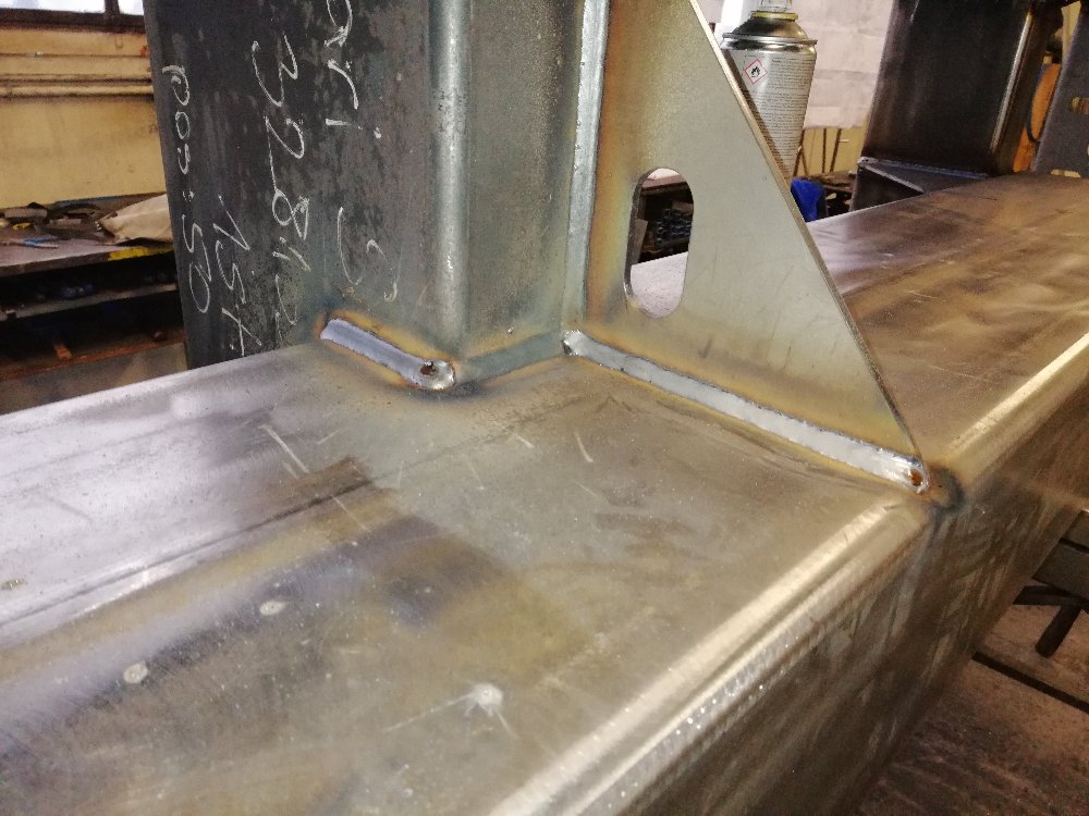

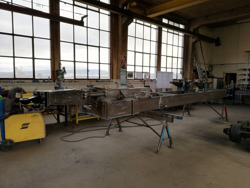

Quelques nouvelles de la remorque forestière, avec le châssis en cours de soudure.
Au passage une petite photos des soudures.

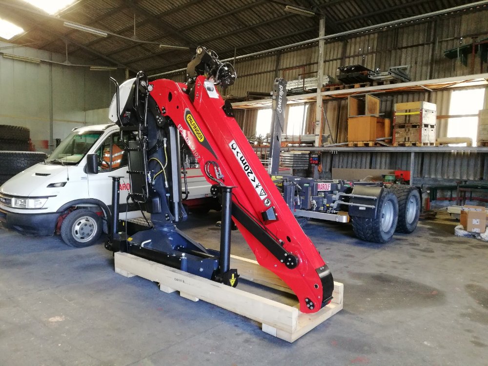

Et pour finir, la grue qui va prendre place sur le châssis.

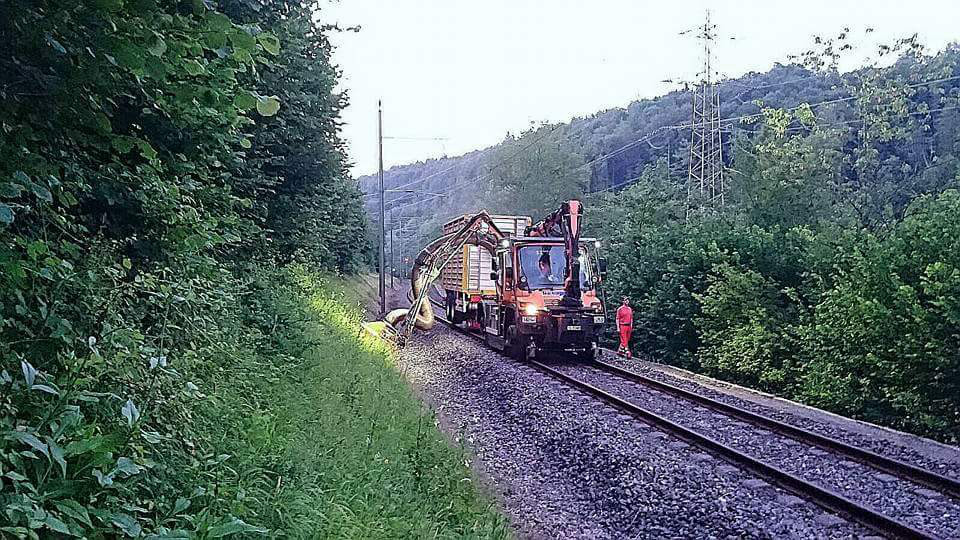

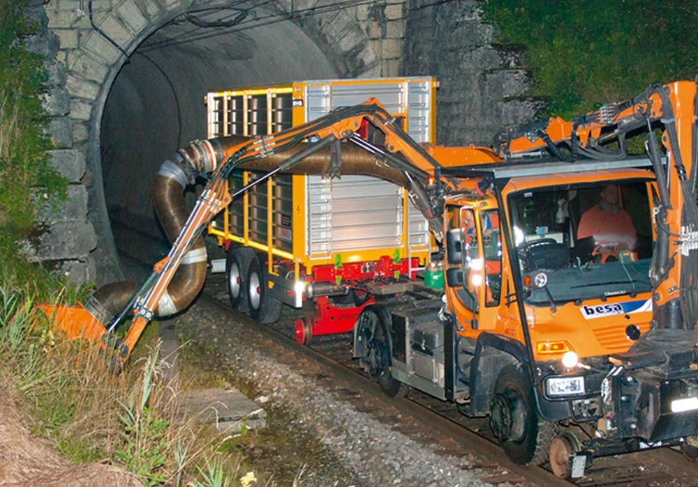

C'est effectivement un châssis conçu pour une tribenne. Mais dans ce cas là le basculement se fera uniquement vers l'arrière.
C'est une remorque qui sera attelée derrière un Unimog Rail/Route équipé pour la tonte des talus.
Un ensemble en rail-route, ça doit pas courir les rues :studieux:
Il est possible d'avoir des photos de l'ensemble complet ?

Non effectivement ça n'est pas très courant. Le client a déjà 3 remorques identiques à celles que nous construisons actuellement, mais il me semble qu'elles ne sont pas toutes équipées pour le rail (nous ne faisons pas le montage des éléments rails chez nous).
Je n'ai malheureusement pas de photos de l'ensemble complet. Les seules que j'ai pu trouver proviennent du site internet du client : https://www.besa.ch/pflege-von-sbb-boeschungen

C'est vrai que ce reportage est très intéressant, d'autant plus que les fabrications respire la qualité et confiance.
Au vu des photos, la fabrication semble artisanal ( au sens noble du terme, qui est gage de haute qualité) , toutes les soudures sont réalisés à la main ? Et faites vous sous traiter certaines opérations ?
Re: Walter Marolf AG - Bienvenue en Suisse
#17
Merci pour le compliment.
Effectivement, on pourrai presque qualifier la production d'artisanale. Quasiment chaque remorque est différente.
Nous produisons tout de même entre 50 et 80 véhicules par an (dépendant de la complexité des projets.. une remorque forestière ne se fait pas aussi vite qu'un plateau).
Oui, toutes les soudures sont faites à la main. Nous avons trop peu de série pour que l'investissement dans un robot en vaille la peine.
Nous sous traitons une partie des opérations d'usinage quand il y en a (fraisage, une partie du tournage), la découpe au laser, le sablage, les traitement de surface (en dehors de la peinture).
Tous les travaux de soudure, montage, mise en route sont réalisés dans nos ateliers.

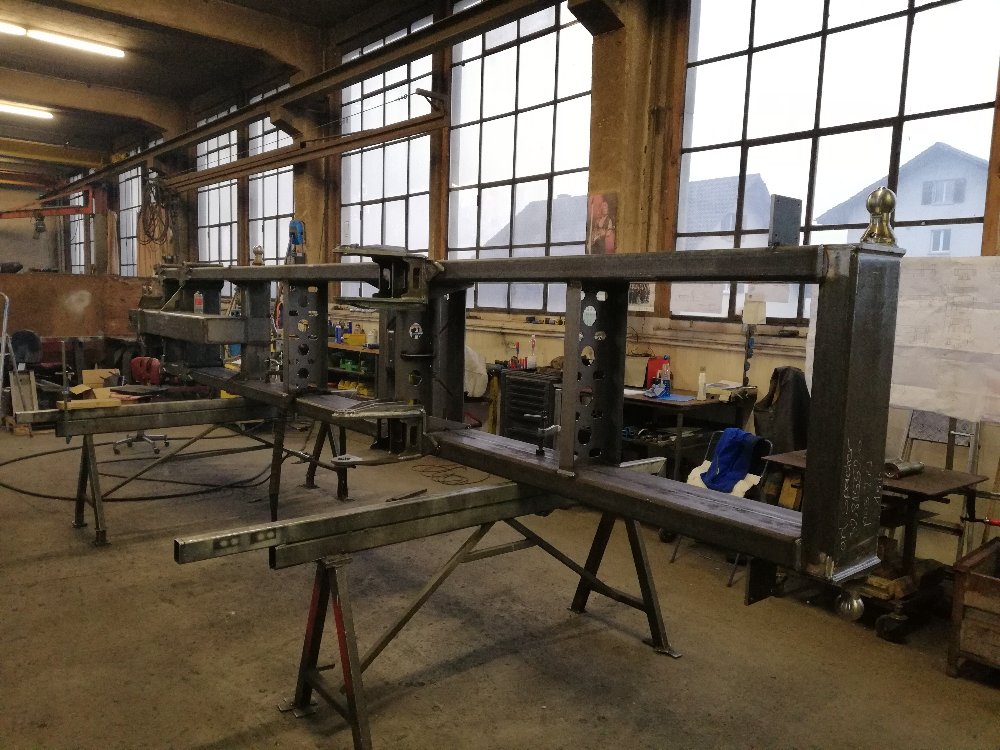

Les projets avançant gentillement, je vous propose une petite mise à jour :) .
Tout d'abord la remorque tandem Rail-route. La caisse a été mise en place sur le châssis et le câblage terminé. Prochaine étape le montage des profilé en alu dans la caisse.

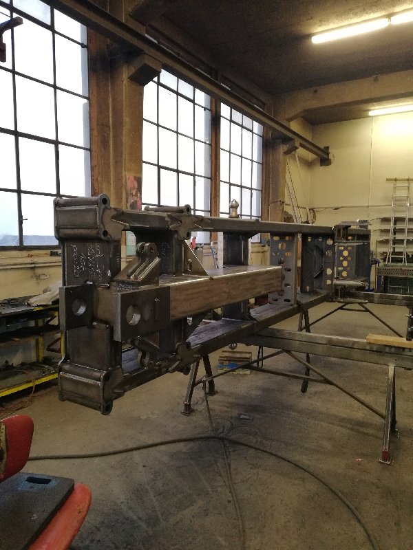

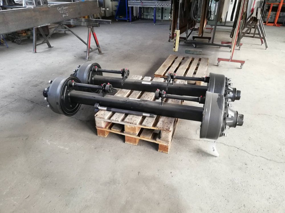

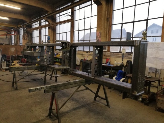

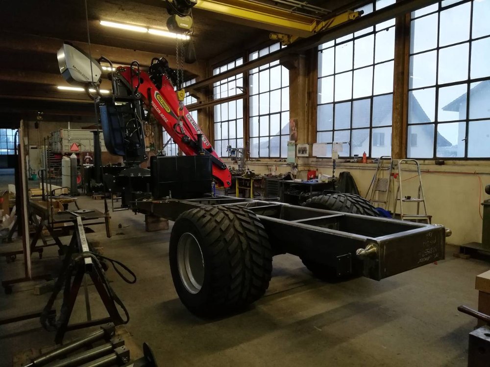

Ensuite la remorque forestière. Le châssis est soudé, un des deux essieux monté et équipé avec ses petits chaussons :happy: .

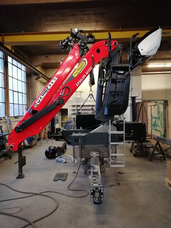

La grue est maintenant en cours de montage sur le châssis, ainsi que tous les autres éléments nécessaires (freinage pneumatique, système hydraulique, pompes, réservoir....)
Quelques photos des différentes étapes.
Châssis soudé.jpg (134.86 Kio) Vu 11373 fois
Forestière 1.jpg (138.8 Kio) Vu 11373 fois
Forestière 2.jpg (103.65 Kio) Vu 11373 fois

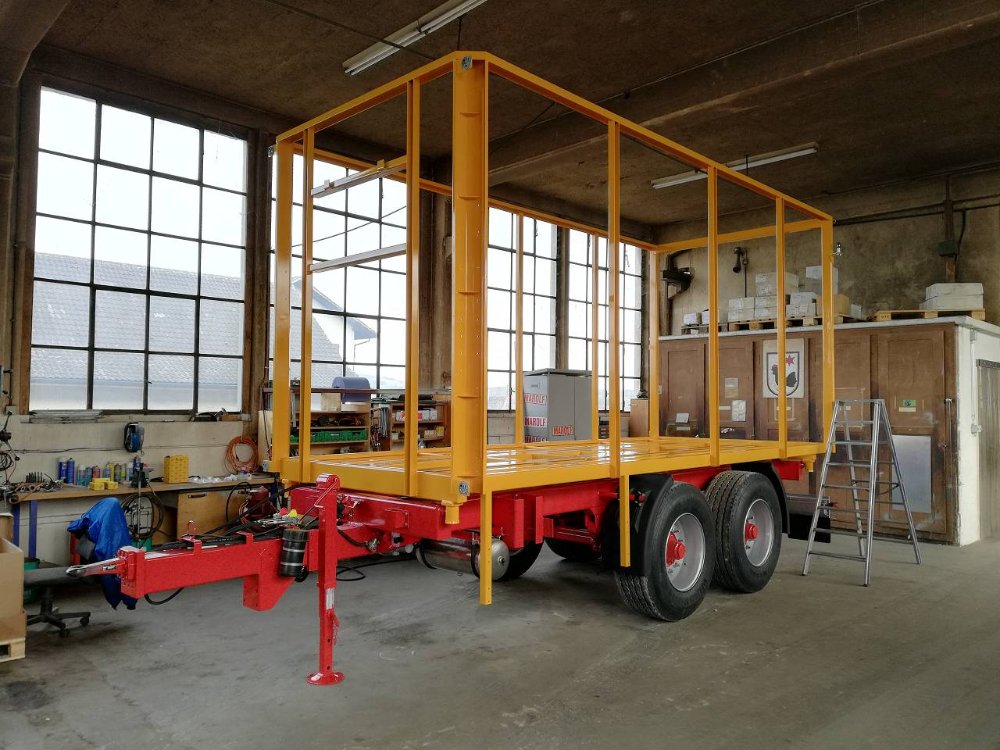

Tout d'abord le montage des ridelles en aluminium sur une remorque à tourelle, non basculante.
Remorque non basculante.jpg (128.52 Kio) Vu 11373 fois

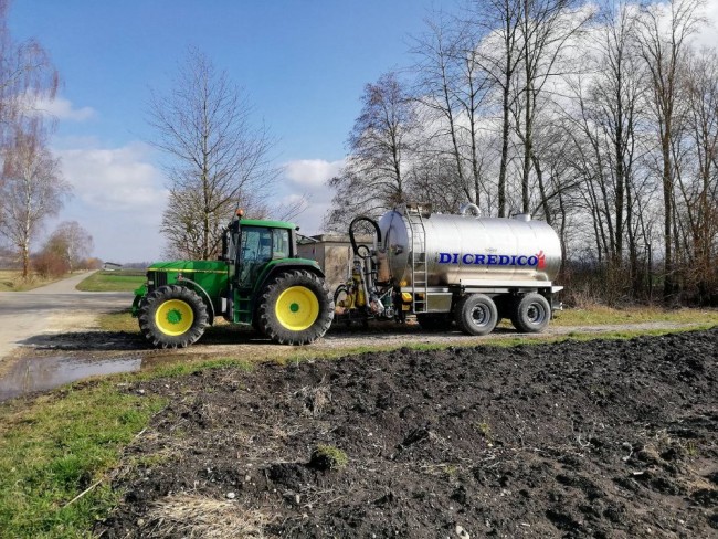

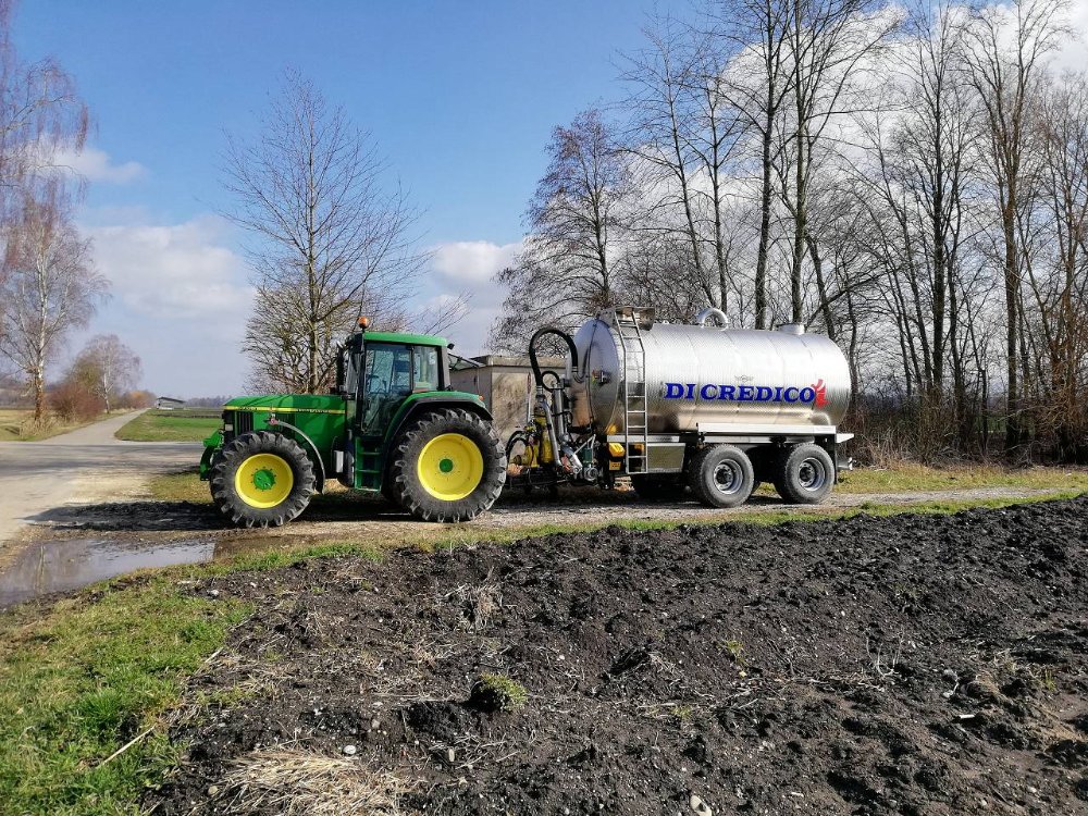

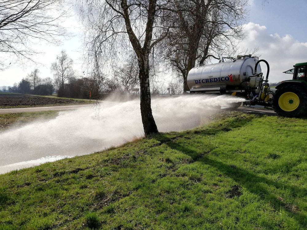

Ensuite différents test sur une citerne de transport pour le lisier. C'est une remorque qui est réalisée en collaboration avec une société italienne.
Nous avons effectué certaines modifications dans nos ateliers et fait la mise en route.
Les photos ont été faites lors des tests de pompage et de vidange avec de l'eau. La vidange s'effectue normalement en bord de champs dans des tuyaux directement réliés à un système de pendillards.

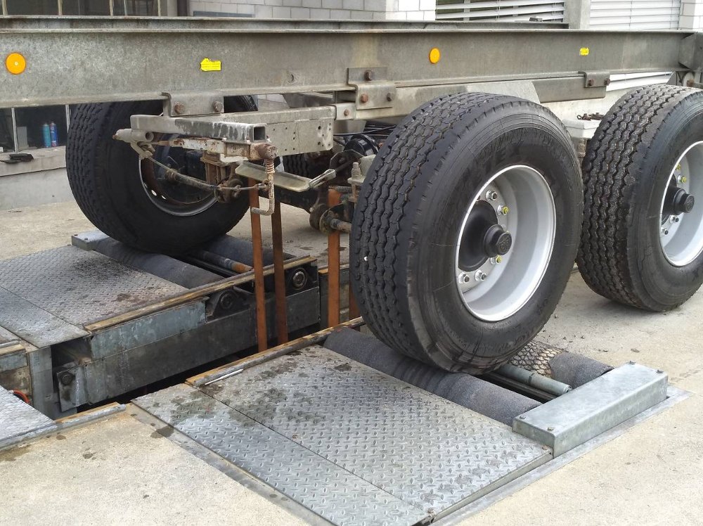

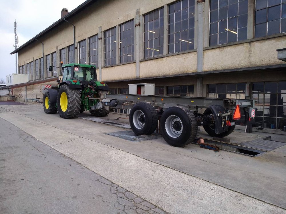

Et pour finir deux photos d'une activité régulière chez nous. Test des freins sur un banc de test spécial pouvant simuler la charge et l'écrasement des suspensions.
Test des freins 2.jpg (187.37 Kio) Vu 11373 fois
Test des freins 1.jpg (171.87 Kio) Vu 11373 fois
