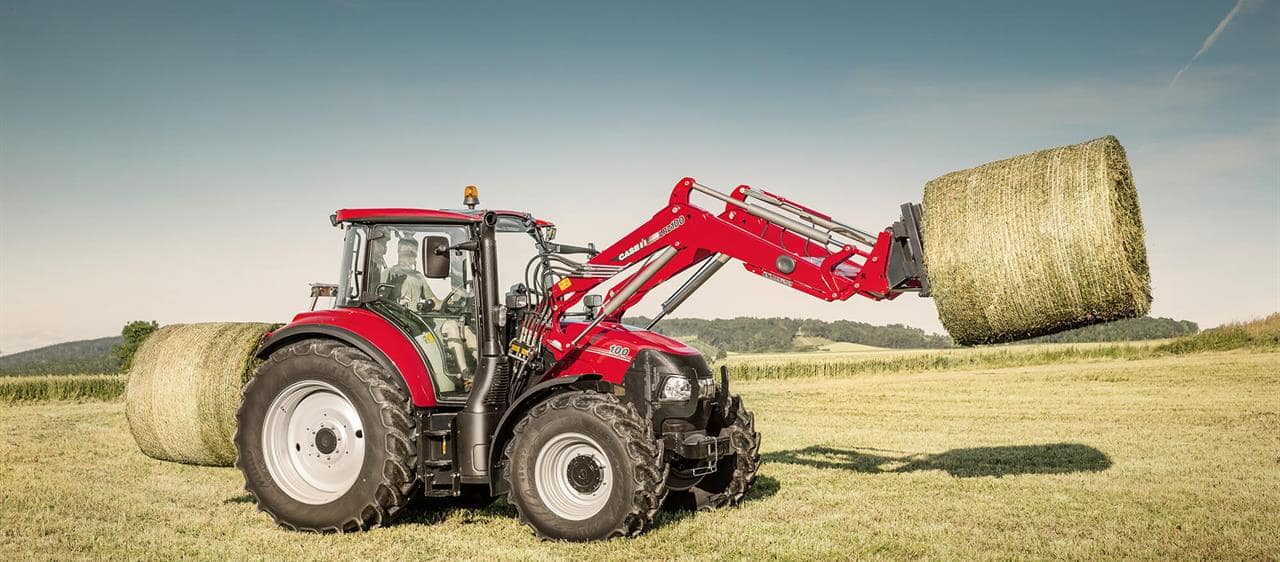

Case IH - Tracteurs Série Luxxum
Tracteur de polyculture élevage au gabarit contenu, apte aux travaux au chargeur comme aux travaux des champs, c'est sans doute un tracteur qui aurait terminé sous le hangar si un concessionnaire digne de ce nom existait par chez moi...
Ce tracteur a une place particulière dans la gamme Case IH car il ne s'agit pas d'un simple New Holland T5 peint en rouge, ça c'est le Farmall U.
Celui-ci est produit à St Valentin en Autriche dans les usines Steyr, et à ce titre, même s'il partage de nombreux éléments avec les T5 : moteur FPT 4 cylindres de 3,4L, pont avant, cabine. Il se différencie aussi par une boite de vitesse robotisée 32x32 (2 gammes de 4 vitesses et 4 vitesses sous charges) et un pont arrière développé par ZF. La boîte de vitesse est d'ailleurs la même que celle qui équipe les plus gros Géotrac de chez Lindner.
Je suis preneur de tous vos retours sur ce tracteur, ou son prédécesseur le Farmall U Pro, on m'avait parlé de problème de boîte et d'un moteur un peu creux à bas régime? Mais je ne l'ai jamais essayé!
