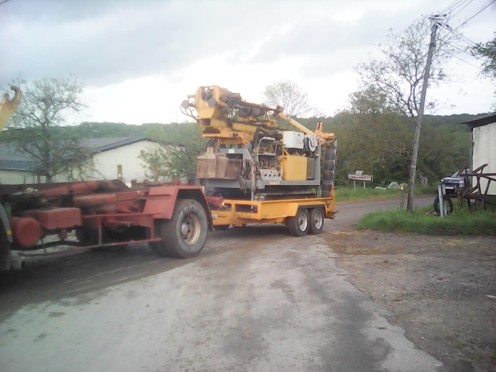

des nouvelles plutôt bonnes avec des inquiétudes avant...
le foreur est arrivé à 21m et a enfin trouvé l'eau à ce qu'il semble...
sauf que le sourcier avait prédit l'eau à 8-10m, du coup il est "un peu" vexé, mais, bon ce n'est pas fini, je vous donnerai des nouvelles demain, enfin l'important c'est qu'il y ait de l'eau et qu'on puisse payer le forage
https://image.noelshack.com/fichiers/20 ... g00059.jpg
ça c'était l'arrivée de la foreuse hier, je mettrai d'autre photos quand j'aurai le temps, à+

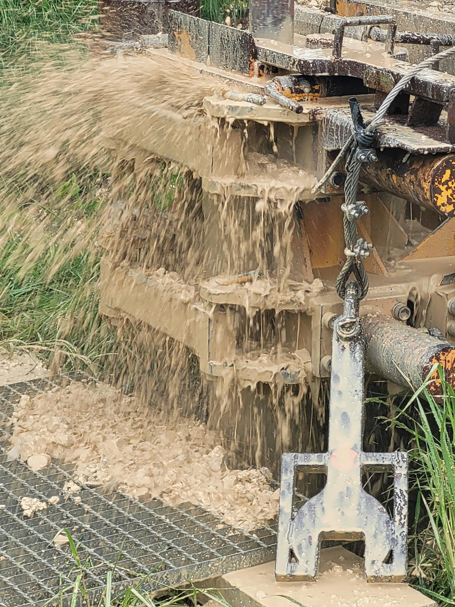

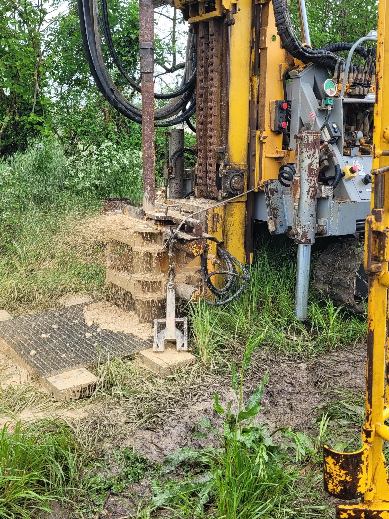

voila d'autres photos du forage de hier
https://image.noelshack.com/fichiers/20 ... 153013.jpg
https://image.noelshack.com/fichiers/20 ... 153004.jpg
si on écoute le foreur, on est arrivé dans le dessus de la veine de sable quartzique où l'eau circule, il faut la percer (on ne sait pas quelle épaisseur elle a) et percer un peu dans l'argile sur laquelle elle glisse (normalement ) pour être sur qu'on est au fond et c'est fini, d'après lui, au moins un tube de 3m supplémentaire, maxi 2, ensuite il faut tuber, le 1° tube d'en bas strié pour laisser passer l'eau et emballé dans une chaussette de géotextile pour empêcher le sable d'entrer dans le tube, si la veine de sable est épaisse, peut être 2 tubes striés, une pompe immergée, du jus et l'affaire est faite...

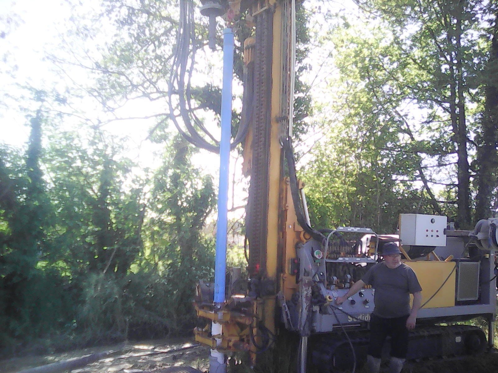

https://image.noelshack.com/fichiers/20 ... g00061.jpg
et voila dernière opération du foreur: la pose du tube bleu dans le forage, il reste à mettre la pompe pour essayer, cet après midi on est allé chercher 150m de 4fil alu de 10mm2 d'occasion que j'ai trouvé sur le bon coin 150€, le neuf est hors de prix!!!
on voit en bas du tube le haut de la "chaussette" en géotextile que le foreur met en plus des 6m de tube strié "crépine", normalement d'après lui ça empêche le sable d'entrer et si l'autre foreur de notre forage précédent avait fait ça on aurait surement été moins emmerdés pas le sable, enfin à vérifier par la pratique quand même (hmm)
