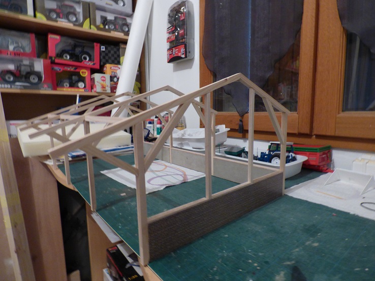

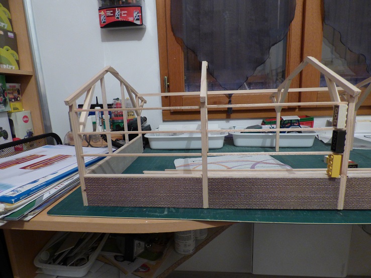

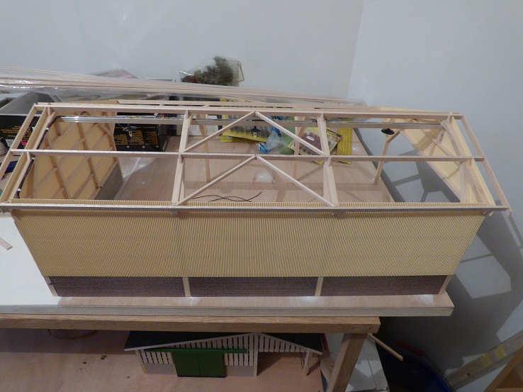

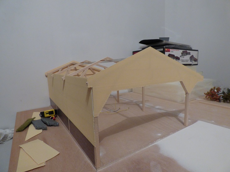

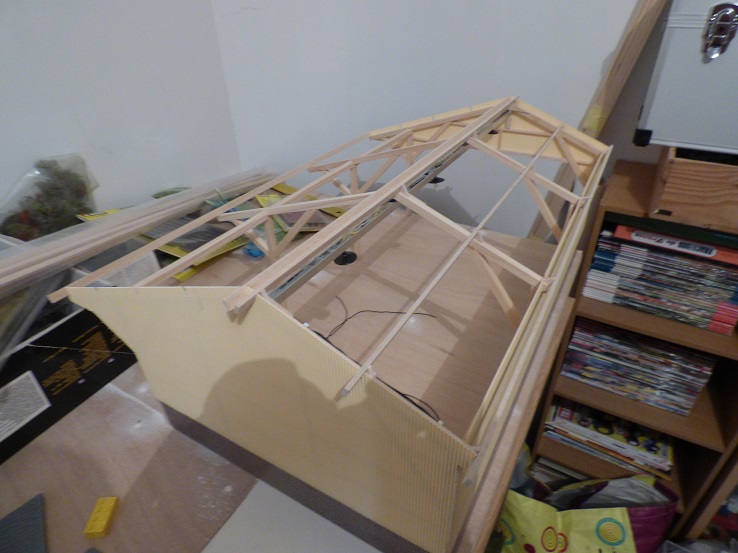

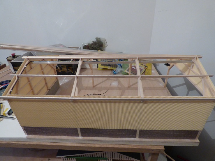

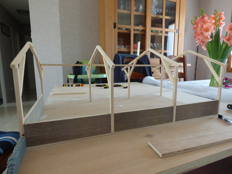

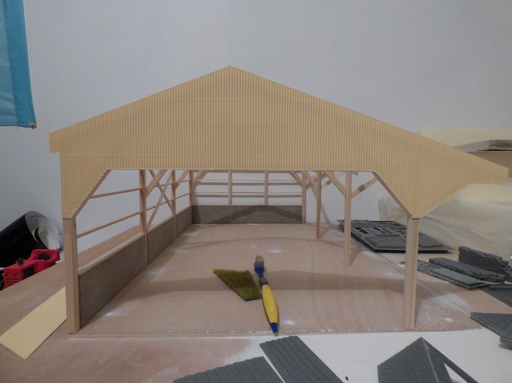

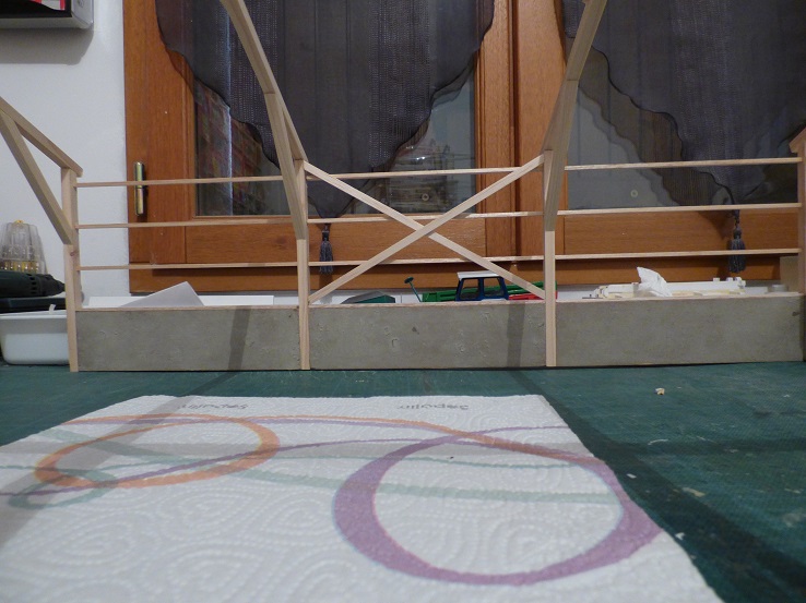

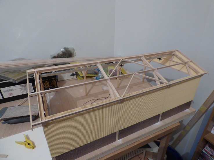

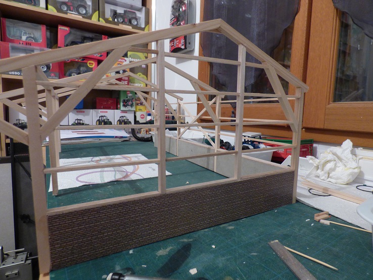

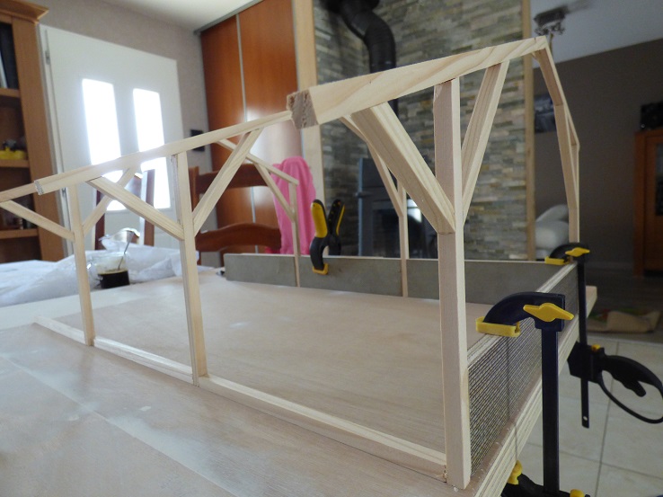

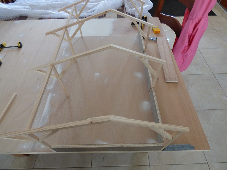

#2Beau travail Cyril, aussi soigné que la TX ;)
À l'occasion vas voir les renseignements pour une charpente , tu comprendras
J'ai fait un tuto sur les explications d'une charpente dans ''trucs et astuces''
Sur tes fermés ( si c'est du bois) il manque les contrevents et un petit entrait sur les arbalétriers.
Si c'est du métal il manque les contrevents et les goussets sous les arbalétriers
Pour tes prochaines charpentes n'hésites pas à poser me des questions
Modifié en dernier par Berny le mer. 29 nov. 2017 22:50, modifié 2 fois.
Re: La ferme de Cyril18
#3Merci a toi Berny c'est bien une charpente bois, comme ont les réalisais dans l'entreprise de hangar en bois ou je bossais sur Besançon et les régions a coté.( c'est un des model qu'on montais et on fessai le plus souvent du lamellé-collé)
#4À OK je comprends mieux la conception

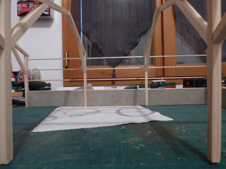

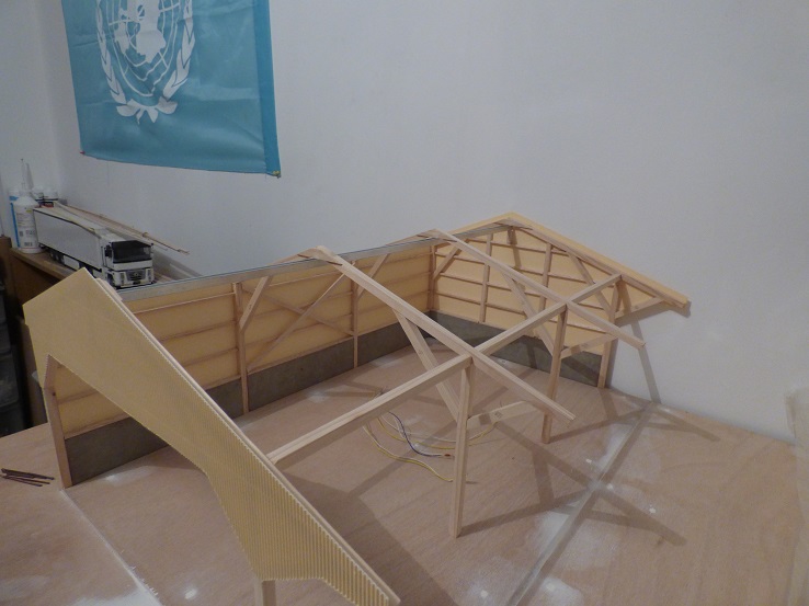

#6Ton bardage est du carton ondulé avec une face lisse ,car je ne vois pas très bien sur les photos le côté intérieur ?

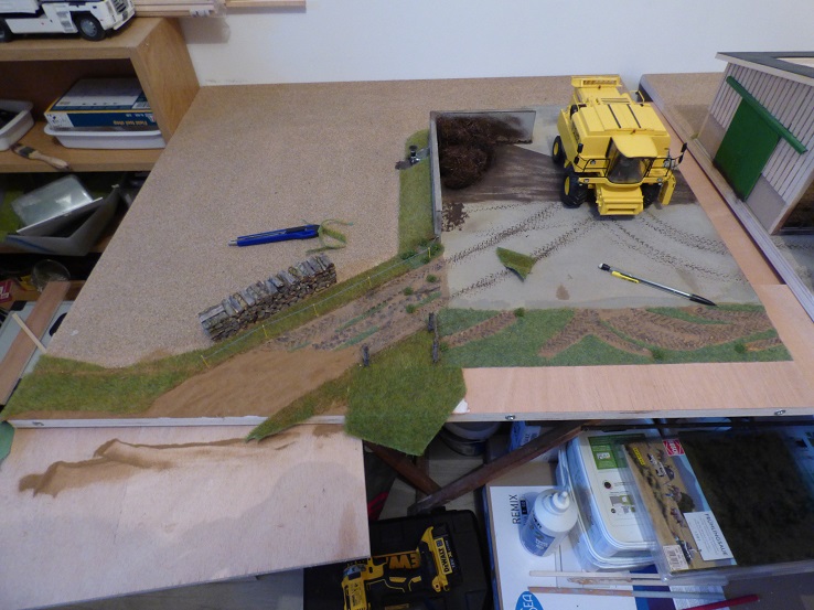

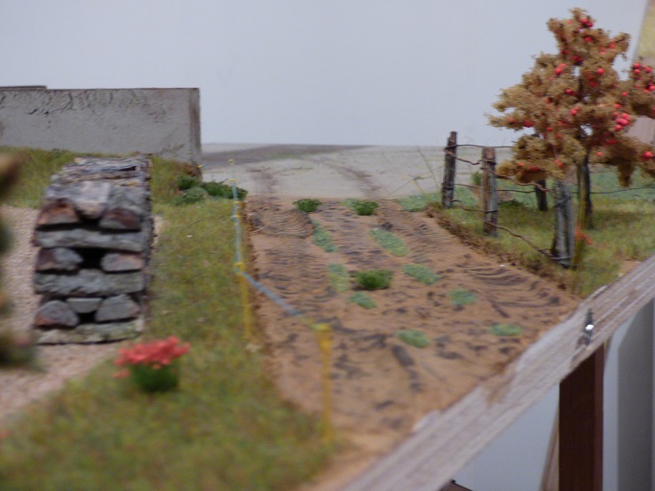

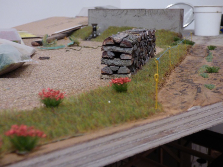

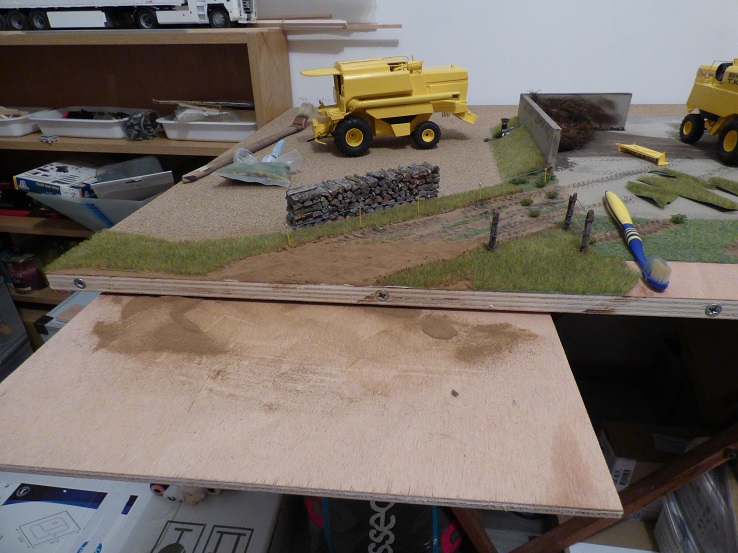

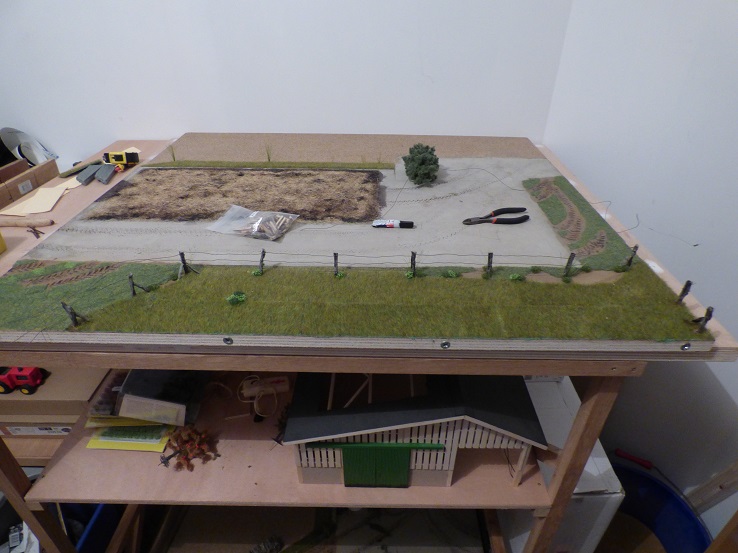

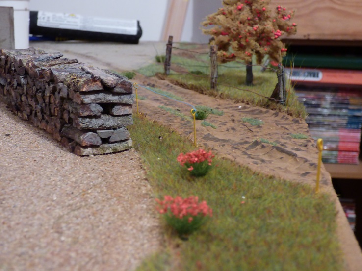

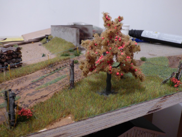

#9Simple et beau, peux tu m' expliquer comment tu fais , l'herbe, les chemins etc, il va falloir que je me lance pour faire la cour de ferme ;)
sur quel support? etc.
Merci
Merci
