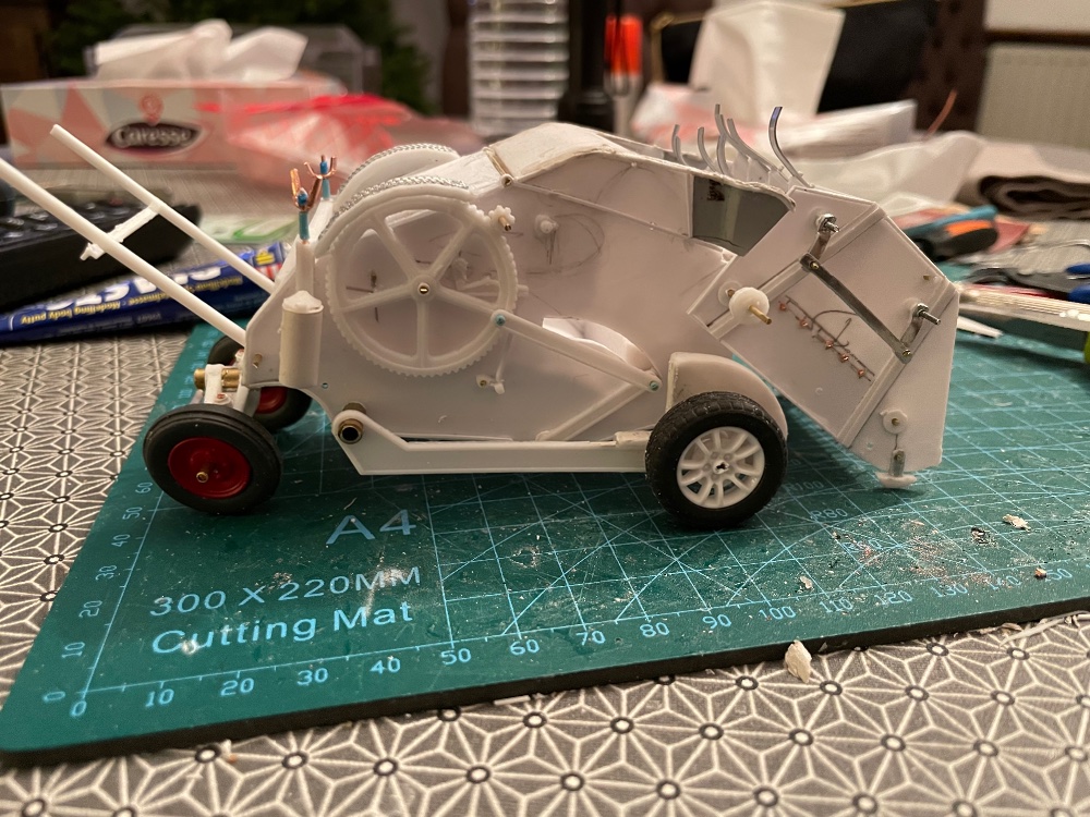

Presque la fin de la partie presse,
Reste la plate forme , moteur conduite à faire

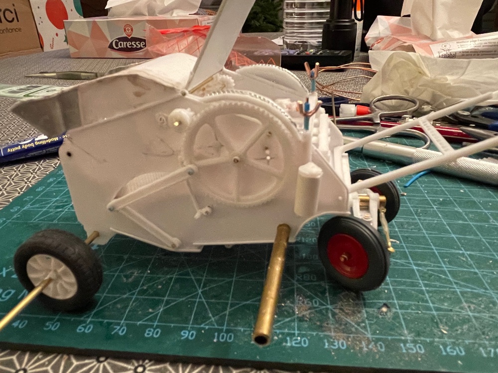

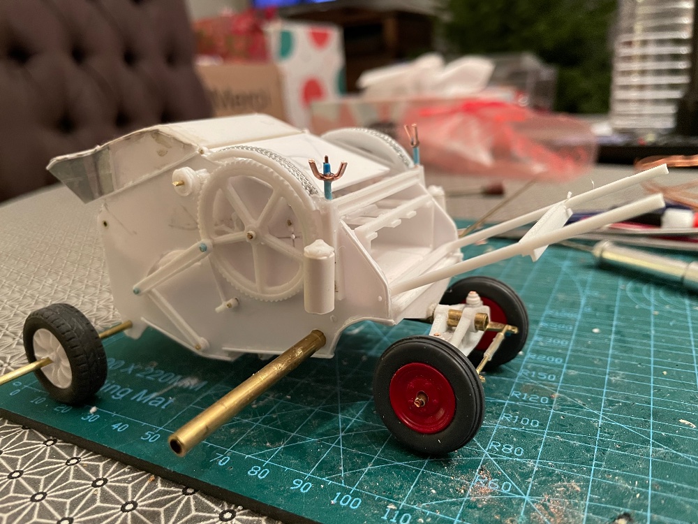

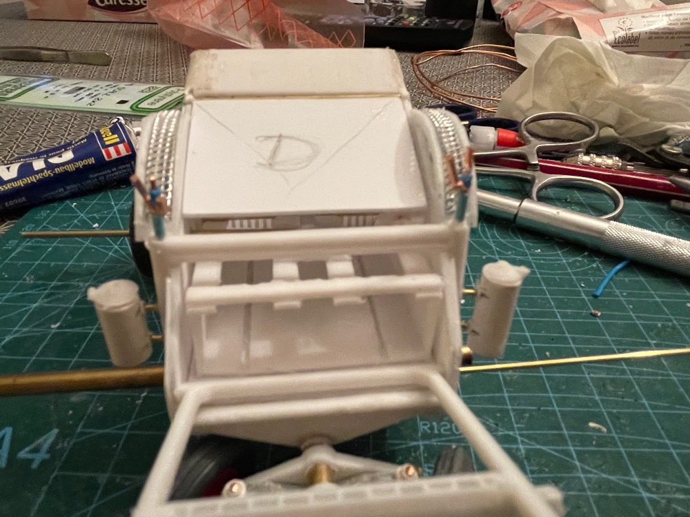

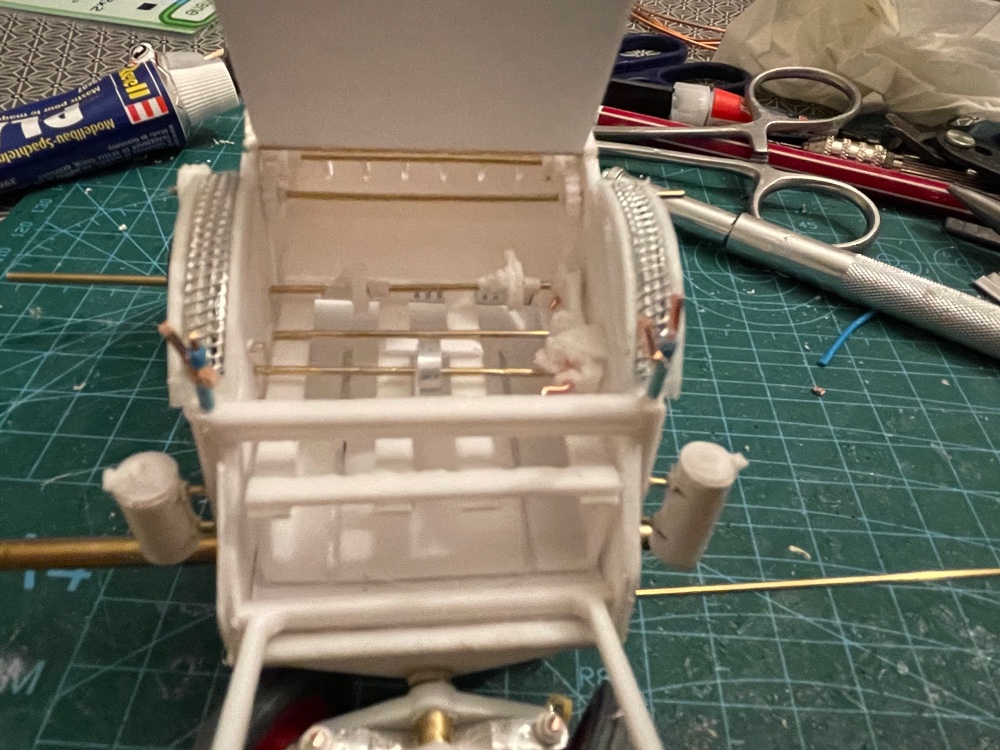

dis moi sur les premières photos tu as mis des barres de laiton en travers dans le puit ; à quoi servent elles ?
#994Bonjour MHF85000
Je travaille pas le dimanche seulement le soir de temps en temps 🤪

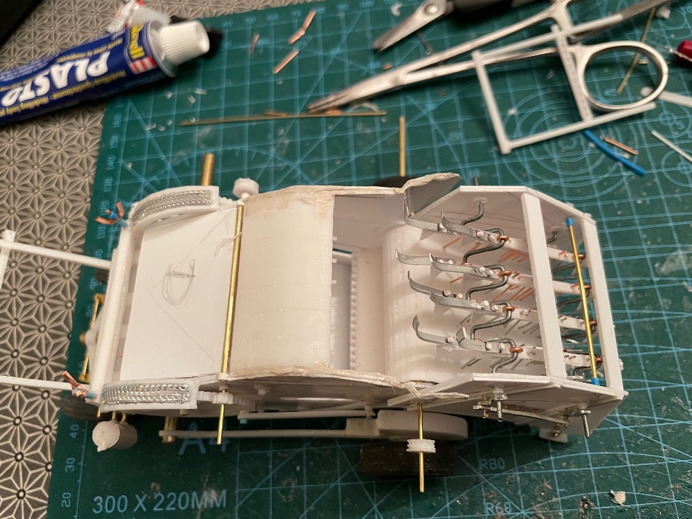

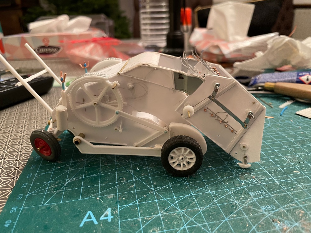

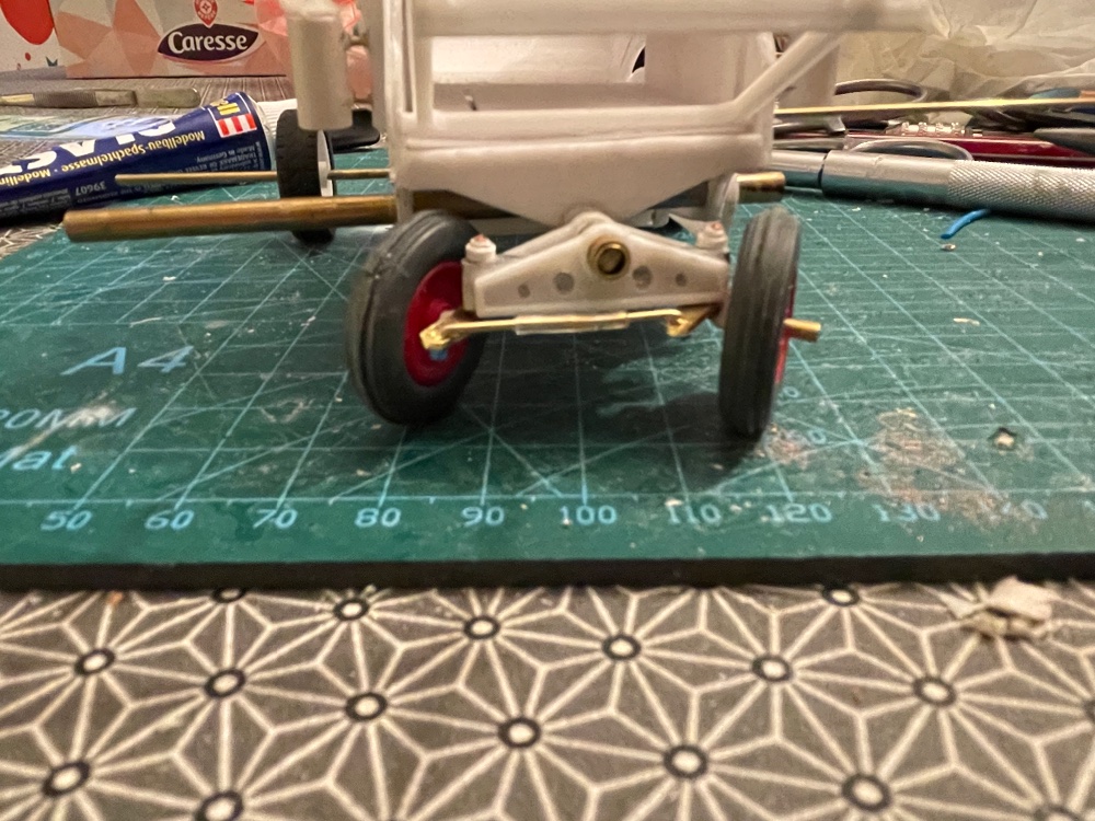

Pour le laiton
Devant c’est un tube creux de 2 mm qui me sert à passer l’axe de rotation de 1 mm du pick up ( pour facilité)
Pour ceux qui sont dans le tunnel
C’est de l’etiré de 1 mm
Pour les axes de rotations des engrenages
En haut il y a le vilebrequin des ameneurs
La transmission entre côté gauche côté droite et rotation des engrenages
Sur le bas transmission des deux grands engrenages , la rotation des noueurs
Et la rotation de la sortie des balles
En dessous il y a la rotation des aiguilles
J’espère que tu arrives à comprendre
Pour le laiton

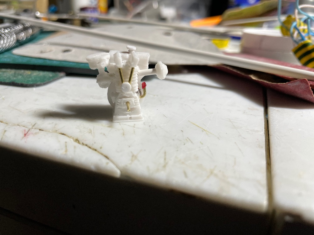

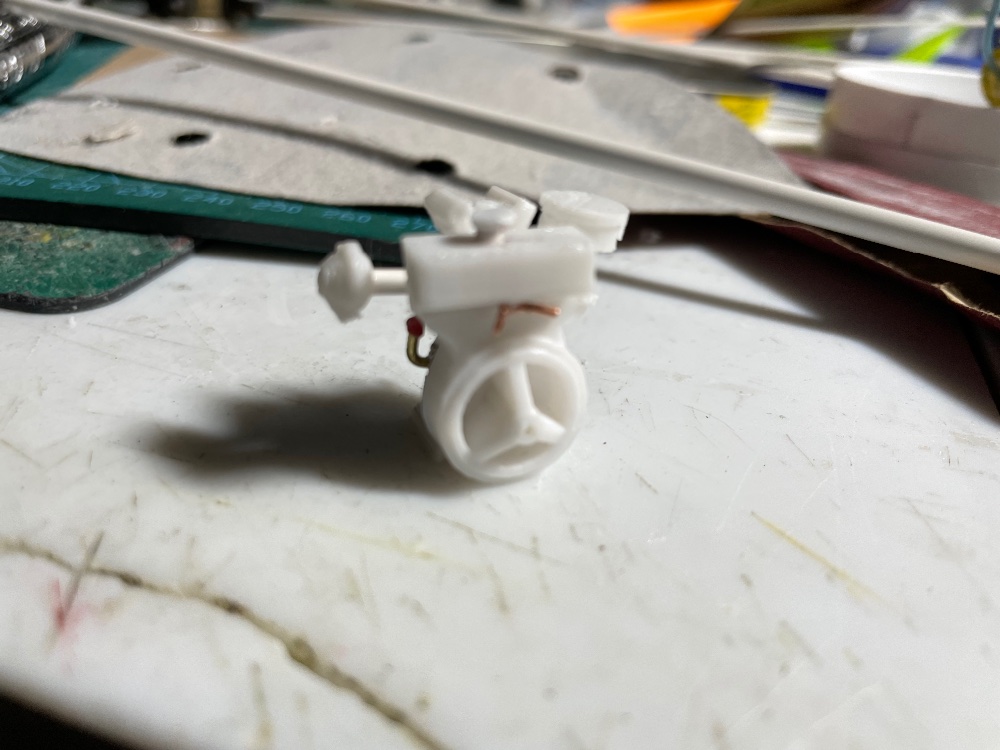

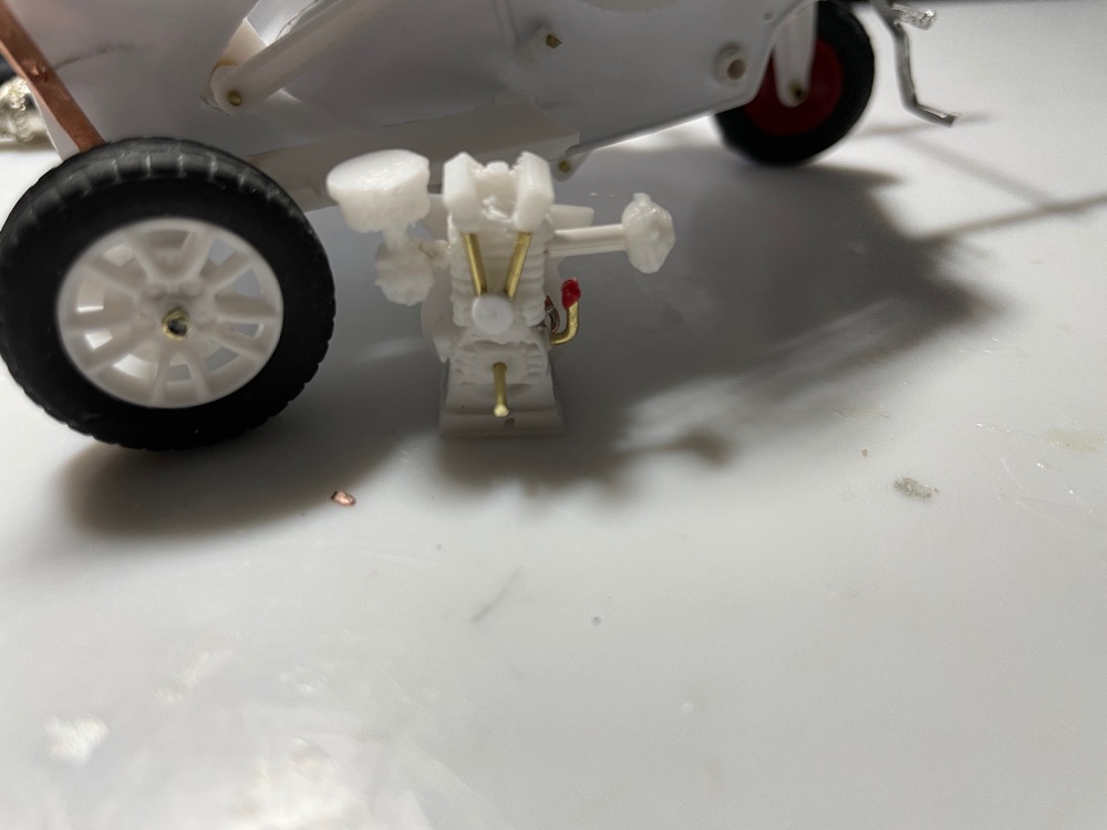

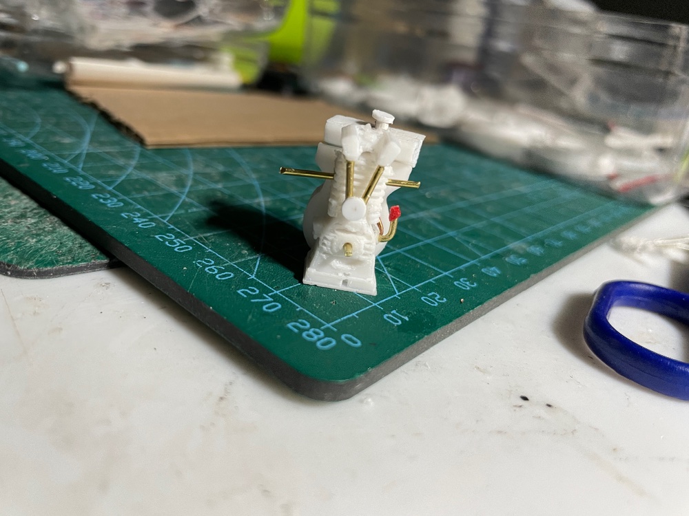

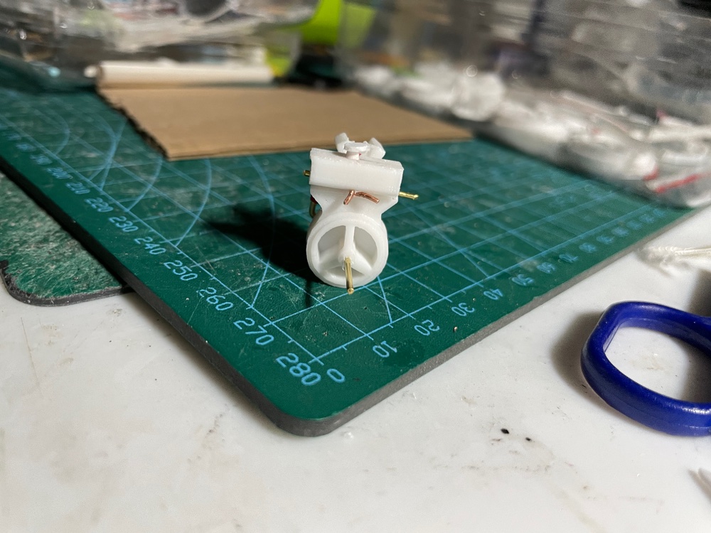

Le Bernard moteur W112 pour la presse tractée

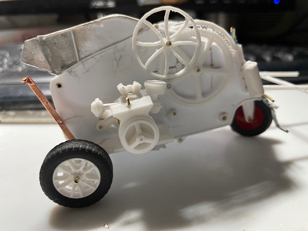

#999Présentation du moteur Bernard sur la machine
