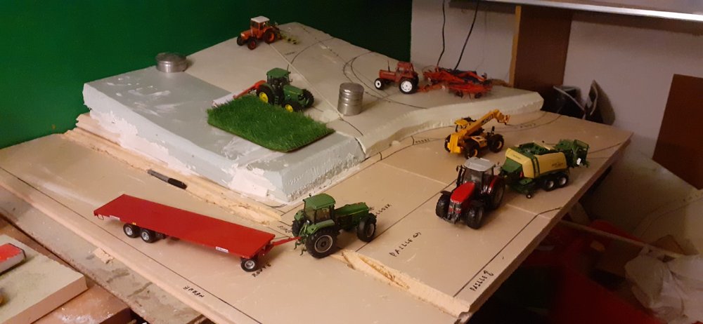

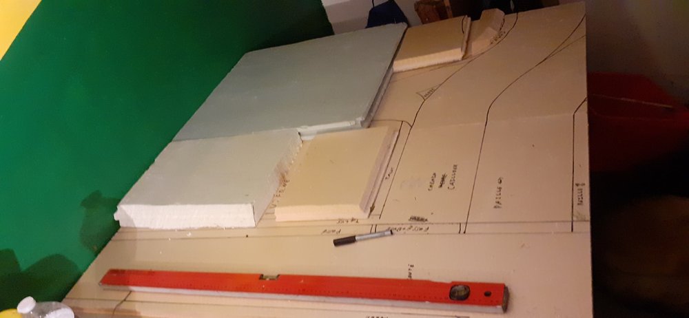

Le support est composé de 2 plaques de polystyrène extrudé de 120cmx60cm. Le relief est également fait en extrudé avec un peu de plâtre pour les jonctions des morceaux de d'extrudé, et le lissage des reliefs.

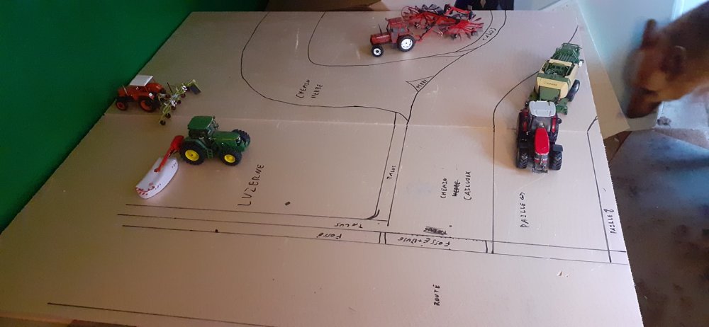

mais pour commencer , un dessins pour avoir une idée de comment disposer le materiel!

#2Maintenant taille et disposition des morceaux d'extrudé!
- 2.jpg (46.12 Kio) Vu 12991 fois
- 3.0.jpg (71.67 Kio) Vu 12991 fois
- 3.1.jpg (87.53 Kio) Vu 12991 fois

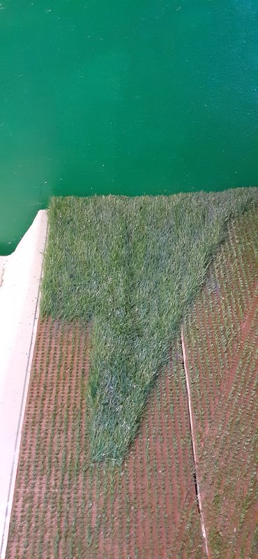

#4Pour créer la luzerne, je décide de partir sur du gazon synthétique haut de gamme assez fin. Pour créer les fleurs de luzerne, j'ai mélanger du flocage type mousse de modélisme ferroviaire avec de la poudre de craie bleu utilisé dans les cordes a tracer de maçonnerie!
- vue avec le 7810 et la faucheuse
- 8.jpg (118.23 Kio) Vu 12986 fois
- découpage du tapis de gazon pour faire la partie fauchée
- 9.jpg (95.23 Kio) Vu 12986 fois
- application du mélange "florale"
- 10.jpg (85.8 Kio) Vu 12986 fois
- comparaison avec un morceau normal
- 12.jpg (101.65 Kio) Vu 12986 fois

#5pour la partie fauchée, après application d'un mélange a base de colle a bois, je soupoudre le support de terre fine!
- 16.jpg (141.46 Kio) Vu 12983 fois

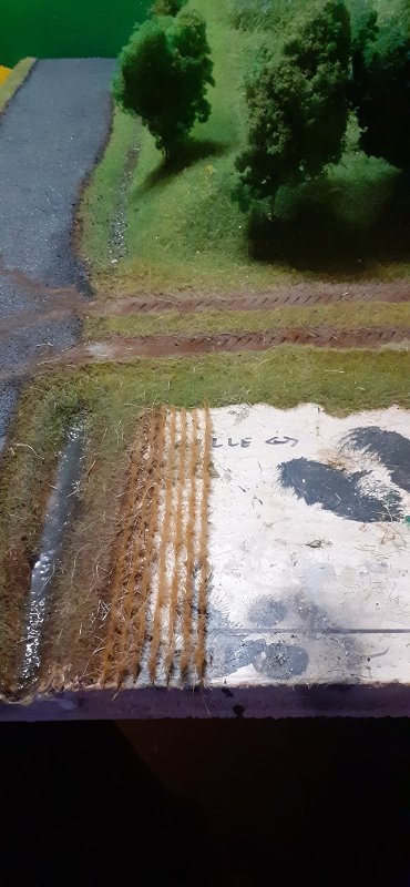

#6Parlons du chemin, je décide de créer quelques sillons en bas de la pente pour simuler des ravines. Ensuite, pour garder les traces de roues assez détaillé, je décide d'appliquer de la peinture a l'aérographe. D'abord une couche foncée pour la base, puis une couche fine de blanc pour imiter nos chemins crayeuse et la poussière estivales du aux passages des engins!
- 18.jpg (88.84 Kio) Vu 12979 fois
- 13.jpg (87.92 Kio) Vu 12979 fois
- couche foncée
- 21.jpg (64.29 Kio) Vu 12979 fois
- couche blanche
- 22.jpg (68.05 Kio) Vu 12979 fois
- vue d'ensemble
- 24.jpg (78.33 Kio) Vu 12979 fois

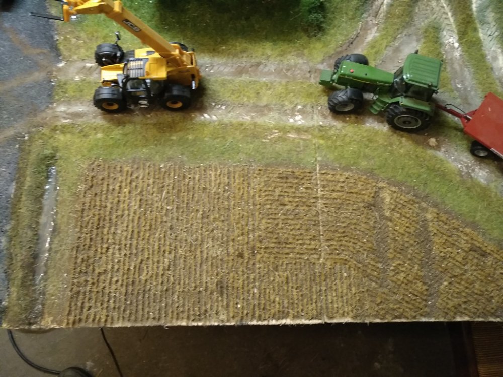

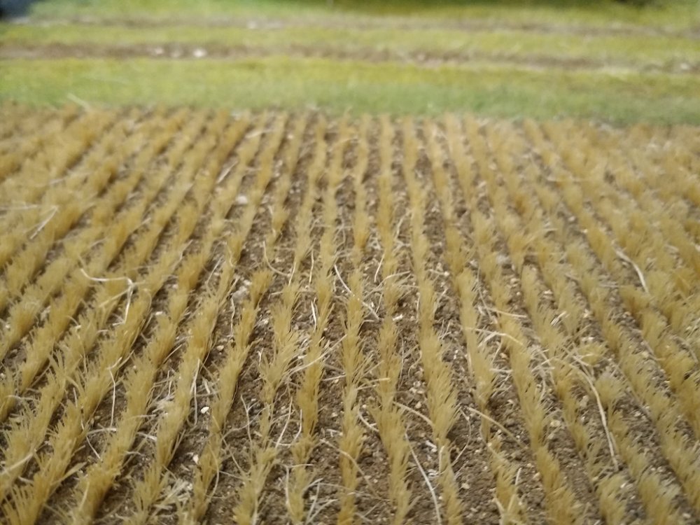

#7Pour la partie basse, je décide mettre un champ de céréales. J'utilise de la sisal que je plante dans l'extrudé. Puis je soupoudre de terre et après j'asperge avec un vaporisateur un mélange de colle a bois/eau/liquide vaisselle pour coller la terre au support.
Je me suis amusé a créer une fourrière pour avoir un peu plus de réalisme.
- 25.0.jpg (70.08 Kio) Vu 12966 fois
- croisement des passée de semoir :)
- 25.1.jpg (103.58 Kio) Vu 12966 fois
- 25.2.jpg (143.61 Kio) Vu 12966 fois
- pose de la terre
- 26.jpg (186.72 Kio) Vu 12966 fois
- vue de prêt
- 27.jpg (145.13 Kio) Vu 12966 fois
- 28.jpg (157.33 Kio) Vu 12966 fois

#9Sur les premières images ; je n'étais pas convaincu par l'utilisation du gazon synthétique mais après tes transformations le résultats est vraiment sympa!!
Re: diorama récolte de fourrage
#10merci
j'ai fait des essais avec du flocage type herbe mais cela ne rendait pas bien car trop petit. le gazon ne tient qu'avec des petit clou donc si un jour je trouve un meilleur support je peux changer rapidement
