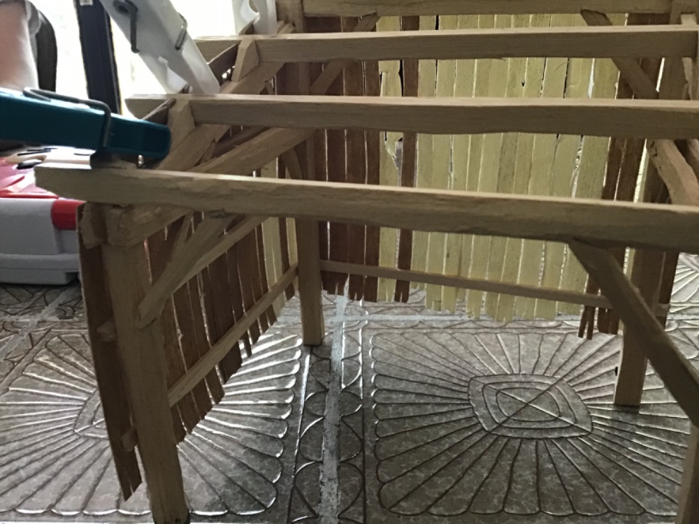

J'ai décidé de réaliser un hangar pour abriter mes miniatures qui dorment dehors (enfin dehors à l'intérieur )
J'ai trouvé ce hangar comme inspiration

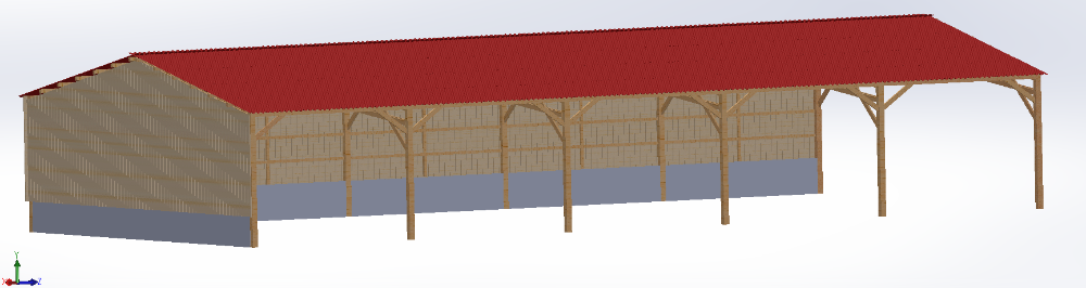

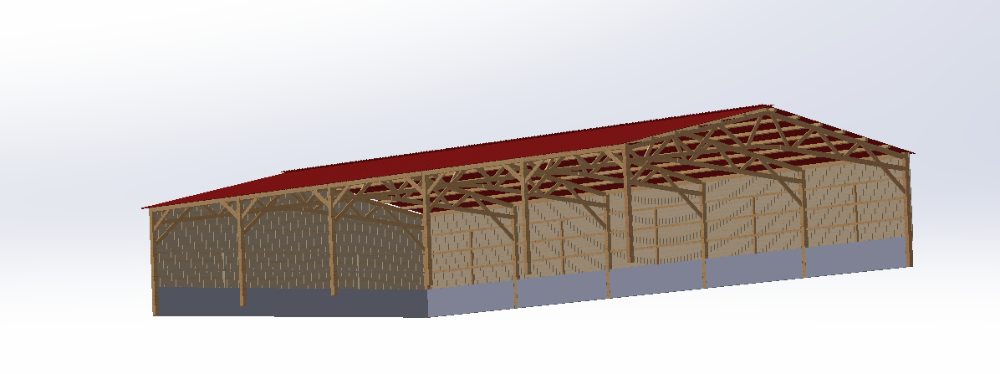

J'ai donc commencé par le réaliser sous solidworks ce sera plus simple pour définir ce dont j'ai besoin.
Etant donné que c'est ma première réalisation j'aurais besoin de quelques conseils.
-Comment pourrais je réaliser les murs , en plâtre ?
-Pour la couverture j'ai vu des imitations de tôles ondulés sur universmini, comment les fixer? et comment réaliser la jointure sur le faîtage ?
-Quel outils utilisez vous pour la découpe du balsa/ samba? La scie égoïne c'est peut être un peu gros ...
Merci pour vos retours d’expérience

Merci je l'ai parcouru, comment réalise tu les embrèvement?

#8La il y a deux embrèvements , un sur le poteau et le lien, et l’autre sur la sablière et le lien

#10Si tu as du Samba au du balsa , un simple cutter suffit pour faire l’entaille
Les contrevents sont les liens qui sont dans le sens de la longueur du bâtiment
( en travers tu as les fermes qui sont triangulées, et qui raidissent la charpente) par exemple
Le hangar de Jb agri n’a pas de contrevents sur les fermes et sur les sablieres donc il ne peut pas tenir en réel dans le sens de la longueur, sauf si il y a des contrevents entre les pannes
Si tu lis le tutos sur la charpente tu vas comprendre ce qu’est un contrevent
