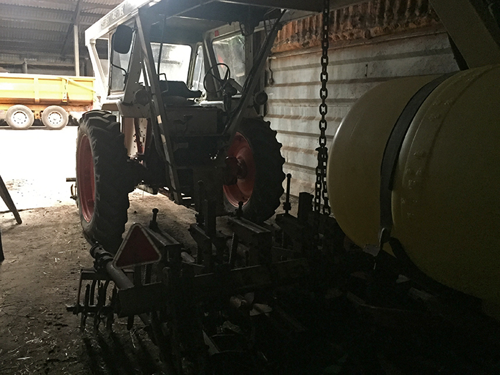

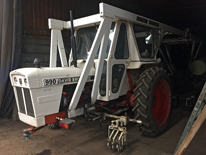

Je reprend le fichier qui va bien et je tombe sur un superbe automoteur de semis de betteraves que j'avais chopé sur le net y a une paire d'année.

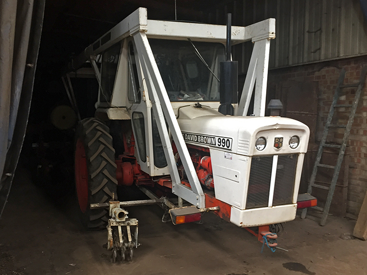

Comme l'autre photo je me met a la recherche de plus de détails, je partais avec un peu plus d'éléments car je savais que c'était un 990 et il était inscris Harrison Clearview et la bingo en 15 min je tombe sur une série de photo et d'explication sur ce tracteur ;) Youpiiii

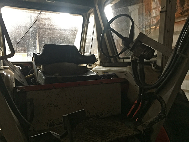

Sur les explications il est dit que le siège et les commande sont inversés, le volant est installé sur un coté et que ce n'est pas forcement très confortable à conduire. Le tracteur à un semoir à betteraves d'écartement 45 cm qui peut être remplacé par une bineuse, il dise qu'il n'ya plus de relevage à l'arrière et que le tout est suspendu.

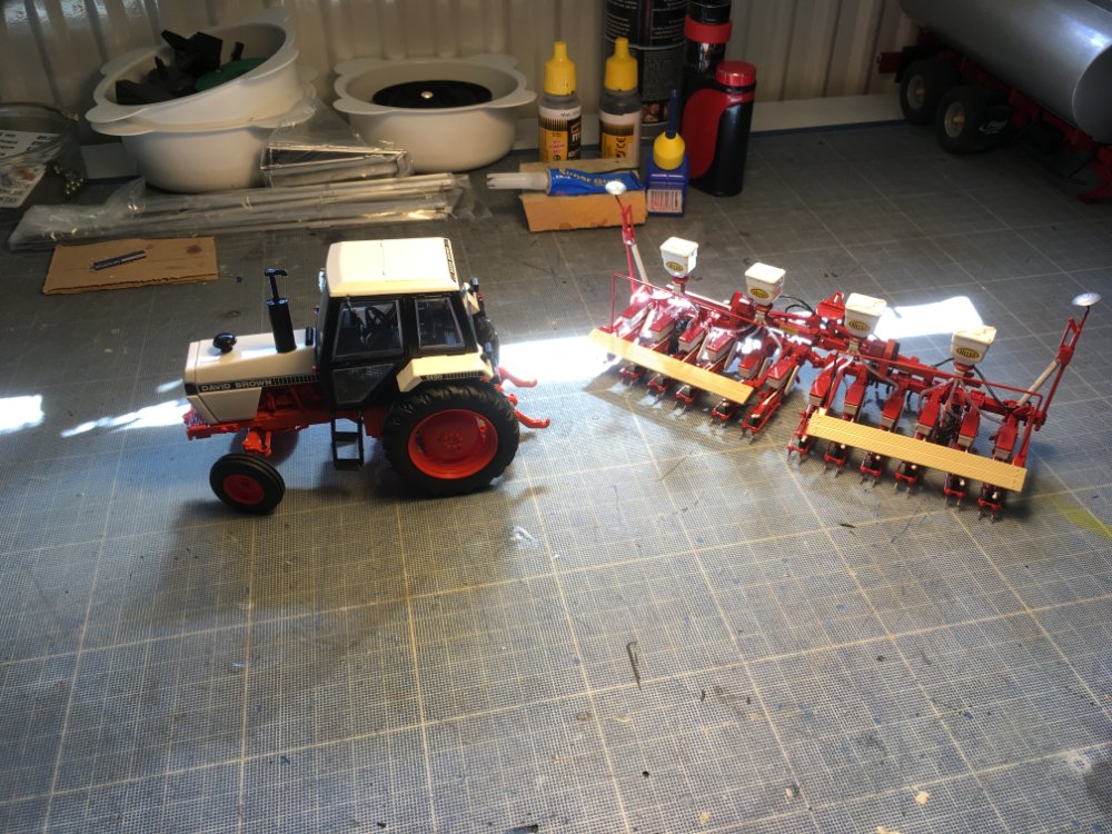

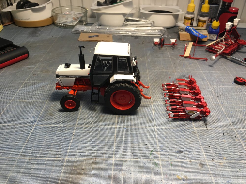

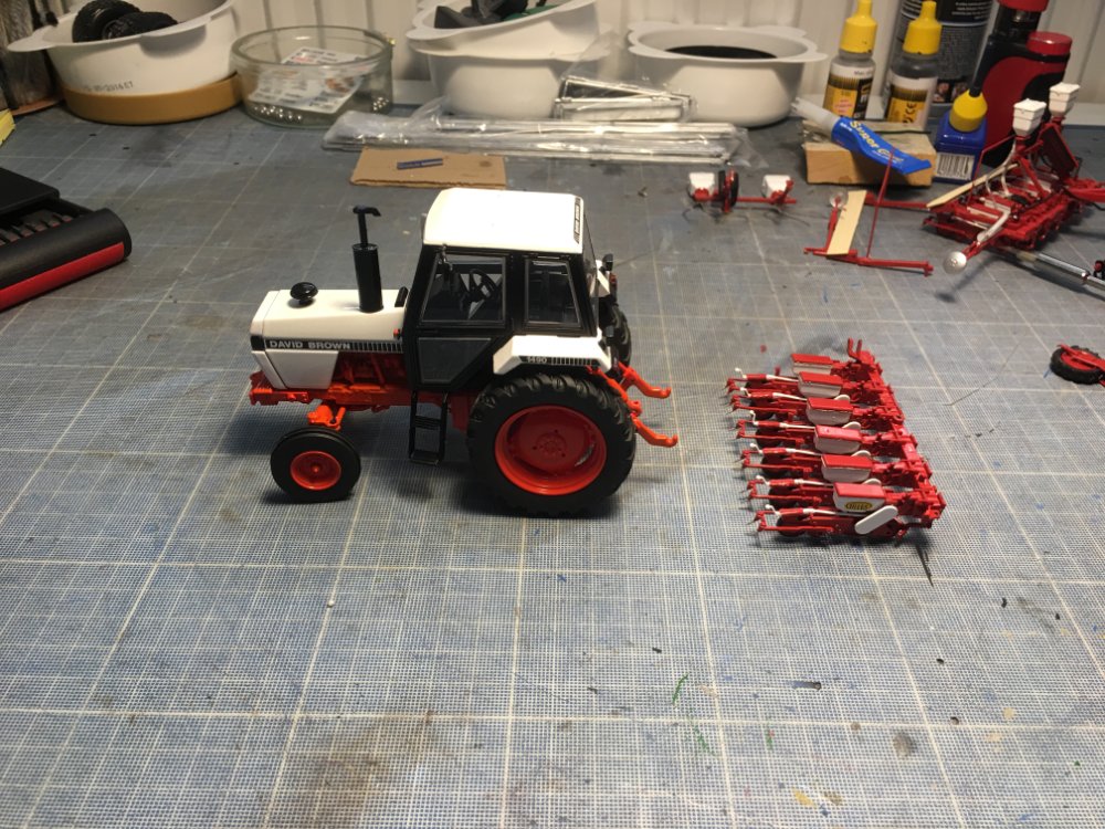

Donc pour ce projet je décide de prendre le semoir Gilles PFT car il est pas trop mal détaillé niveau élément semeur coup de bol on la trouvé a Chartres, bien sur j'avais mis sur le coup mes amis de BMDA si au cas je passais à coté du modèle !! :
Voila tout le monde est la on est le 16 juin !!
Je commence par chercher les proportions en positionnant l'ensemble :

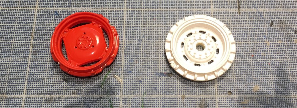

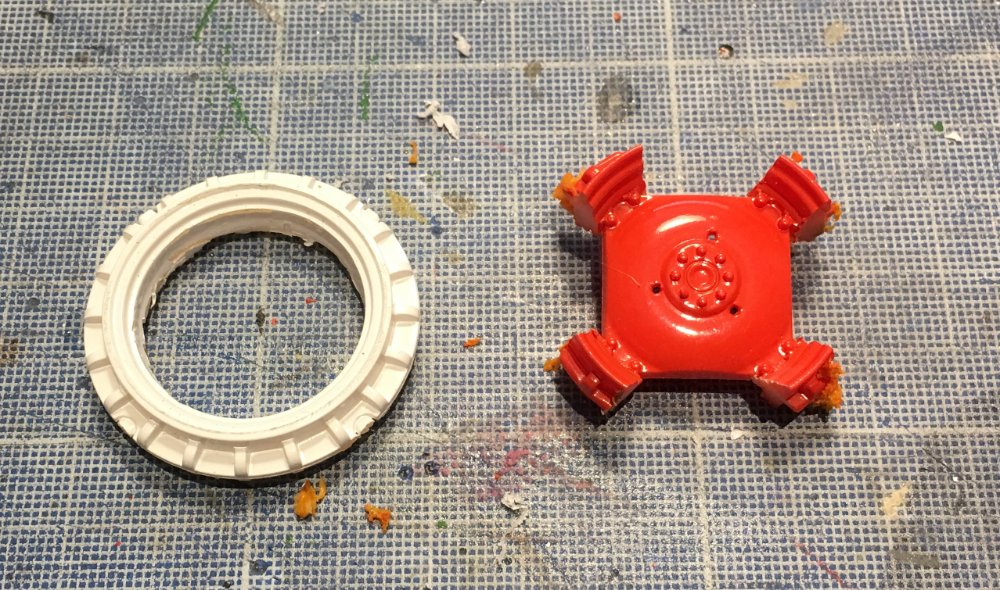

Ne voulant pas perdre le voile de jante David Brown je me lance dans une technique que je n'avais jamais réalisé au paravant !
Présentation des jantes :

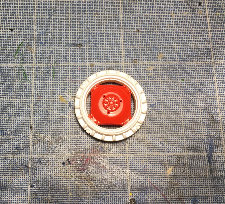

Je décide de découper complètement la jante rouge pour ne garder qu'une croix et l'insérer dans la jante blanche en gardant les boulons de serrage du voile :
Le résultat me plais ainsi que la couleur blanche et rouge je décide de ne pas repeindre et de laisser comme ça :

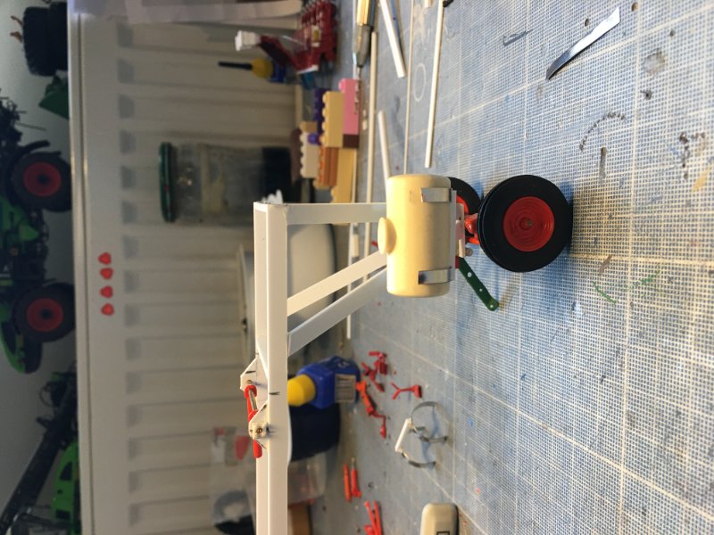

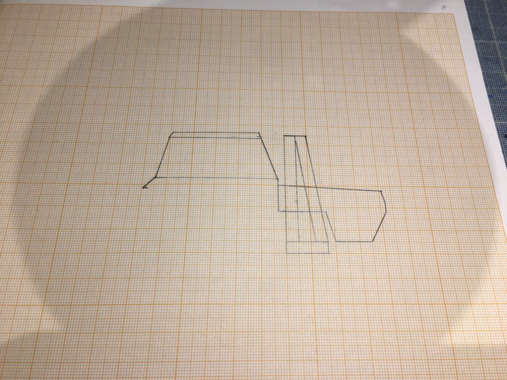

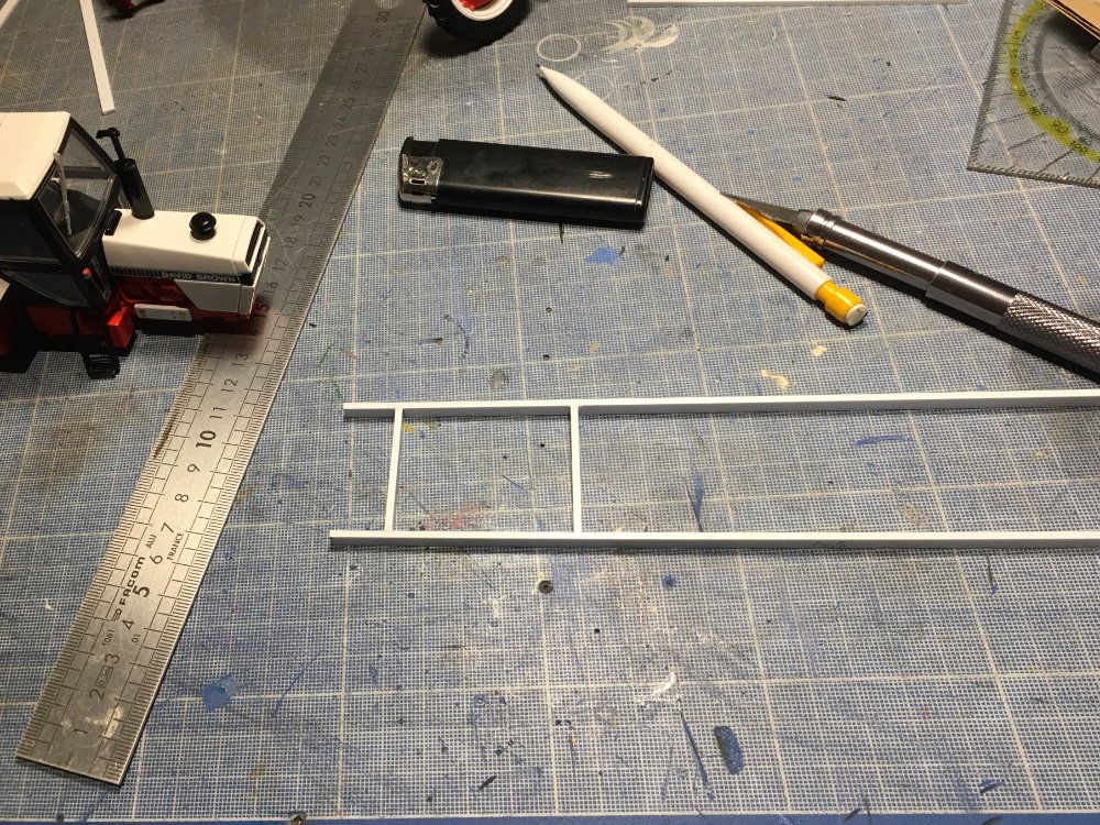

J'enchaine sur le début de la structure porteuse de l'ensemble pour cela je décide de me faire un plan car il ya vraiment beaucoup d'angle ;) :

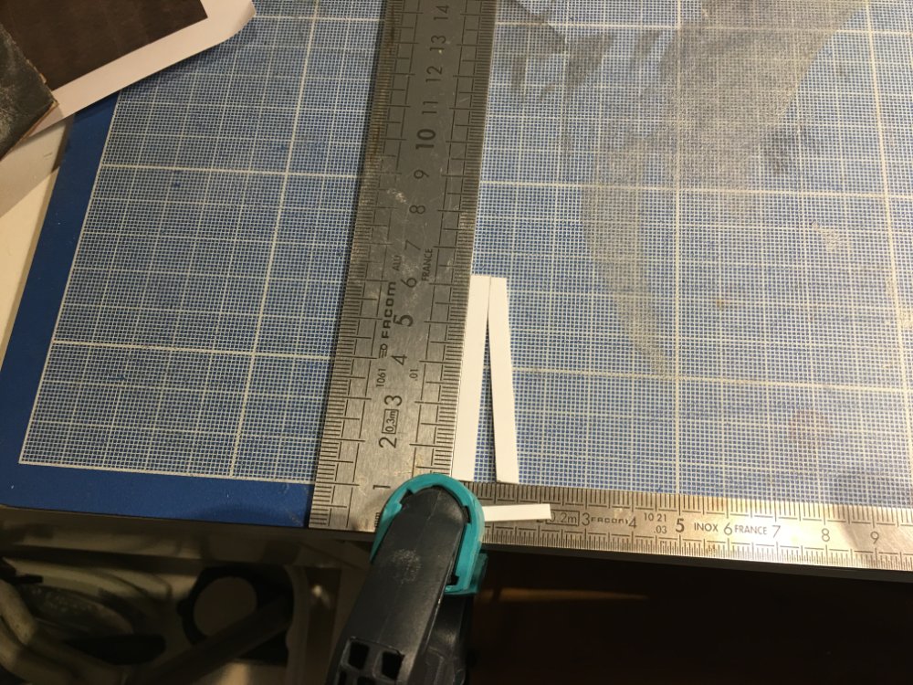

Ensuite je me fais une équerre avec mes règlets pour coller au plus droit possible !
J'enchaine sur la structure haute et la vient le début des emmerdes ! Le calage de l'ensemble, la flexibilité de l'evergren sur ces sections ... ! Enfin ça deviens prise de tète ...
C'est de la réflexion sur comment caler pendant que la colle sèche car pour plus de solidité de l'ensemble j'ai tout coller à la colle a maquette !!
Voila voila ..

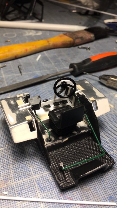

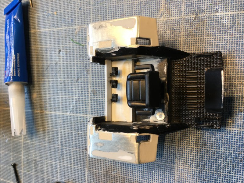

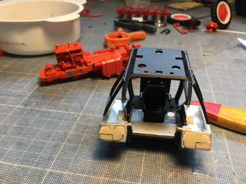

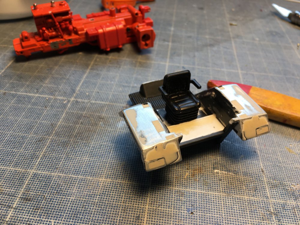

La Cabine / le Poste inversé :

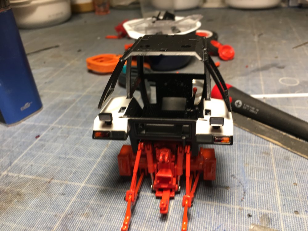

Donc la suite a été de modifier un peu la cabine, le model 990 à une cabine qui couvre les ailes arrière du tracteur je trouve cette idée sympa ça me rappelle les heures passée dans un Zetor en Pologne, qui avait ce même système de cabine, avec 4 chiens 3 gugusse un vrais tracteur familiale ...
Donc pour le poste inversé je bricole ça avec des restes de tracteur que je trouve dans mes caisses "A reste de tracteur" je fais des tringleries un peu partout, je décide de placer le conteur avant sur l'arrière etc ...
Je ferme l'ensemble sur l'avant et sur le dessous des vitres latéral :
Ensuite je fais les détails de cabine comme les fil électrique qui reste, conducteur etc ...
Voila ce moment détente finit il va falloir retourné au châssis porteur !!!

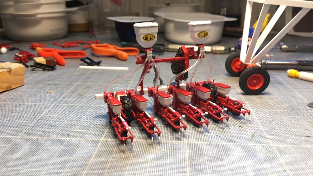

Donc parlons un peu de l'assemblage Chassis Semoir :
Alors pour le semoir je suis bien sur partis du semoir Gilles de chez PFT pour coller au mieux à la voie du tracteur j'ai modifié un peu l'écartement passant de 45 cm a 50 cm de ce fait j'ai recréé une poutre porteuse complète evergreen et récupéré un attelage de semoir Monosem UH

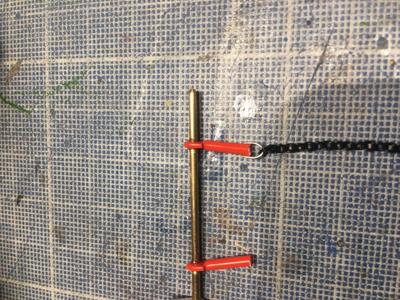

Ensuite pour l'attelage entre le chassis et semoir j'ai pu lire sur ce tracteur que les bras étaient installés librement sur l'essieu avant et que le système de monter et descente du semoir était fait pas le dessus avec un vérin et des chaines n'ayant pas beaucoup de photo sur ce système je me suis dis "Comment toi tu ferais la chose?" et j'ai fais ma sauce !
Les bras proviennent d'une épave de vieux Deutz UH, la fixation du 3 point sur le chassis provient d'un attelage de Précilitor G&B UH qui trainais dans ma boite à merdier lol
J'ai représenté les roulements qui pourraient y avoir sur l'axe de rotation en evergreen, le vérin provient de ma boite à vérin je pense que ça viens d'un tractopelle au 1/50 UH acheté cassé chez Minitoys lors d'une expo je pense, c'est fou le nombre de vérin qu'il y a sur ces miniature TP !! Très utiles d'ailleurs ! Les bras rouge de fixations des chaine proviens des chandelles du David Brown ;)
Les chaines proviennent de pièces de camion récupéré je ne sais pas où il y avait déjà des crochets qui collaient parfaitement avec le projet !
