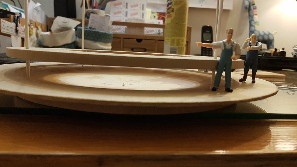

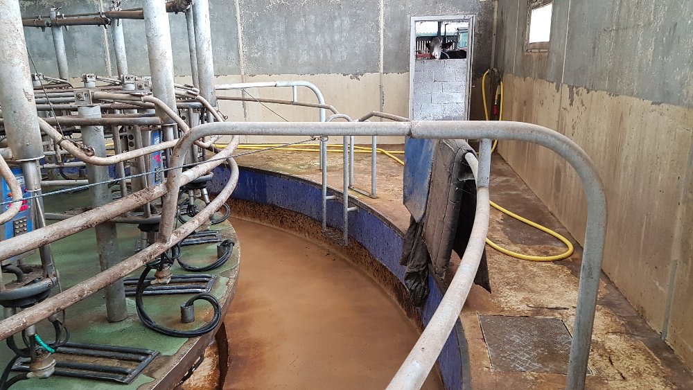

Voici le nouveau projet que je vais réaliser. Comme le décrit le titre, c'est une salle de traite rotative.

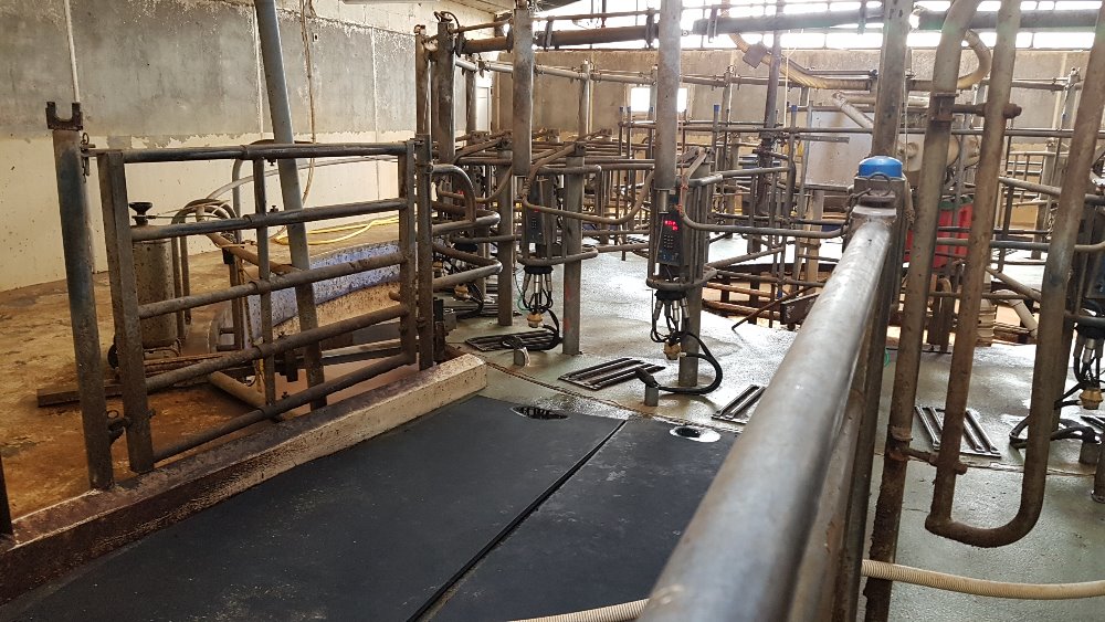

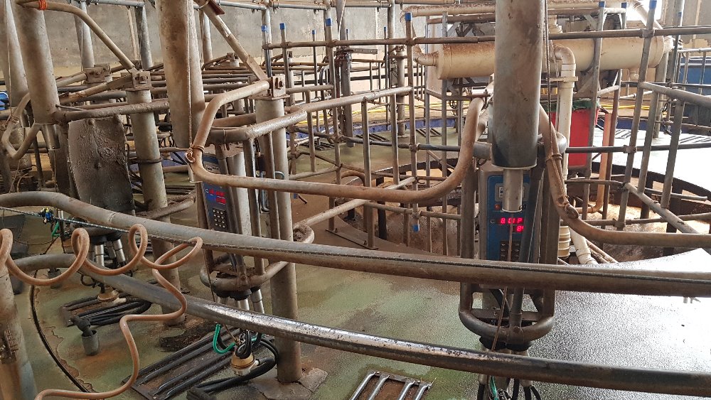

Je part sur la base d'une salle de traite actuelle, en fonctionnement.
Peut-être que certains connaissent ce type de modèle. Cette salle de traite est flottante (sur l'eau), avec un moteur qui l'entraîne très doucement.
Le principe repose sur une 1ère dalle conique sur fondation, puis d'une seconde, avec de l'eau entre les deux, ce qui limite les axes et roulements.
Voici quelques photos pour commencer

Comment comptes-tu t'y prendre pour les tubulaires ? Evergreen ou métal soudé/collé ?

Pour les tubulaires, l'idéal serait de les faire en profilés aluminium 'imitation galva), mais est ce que la colle sera ok ? parce que pas possible de souder.
Après il y a le laiton, avec soudure à l'étain, ou collage
Et puis il y a a le mixe d'alu et Evergreen, ce qui me semble être le meilleur compromis.

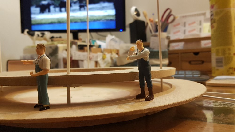

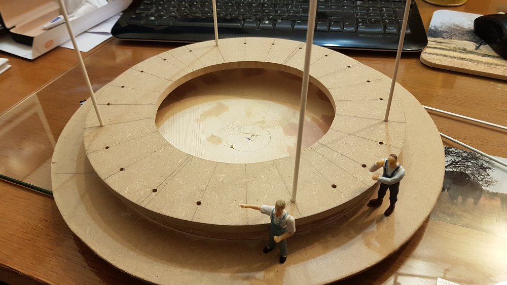

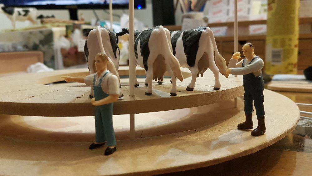

#9La salle de traite est commencée. Pour l'instant seuls les sols sont faits
