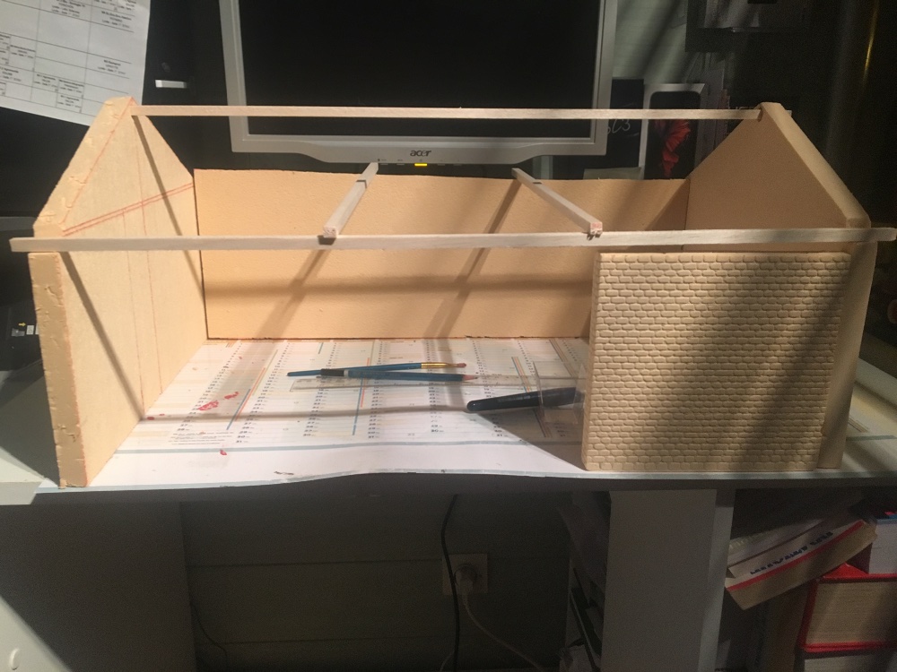

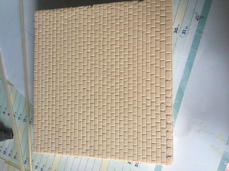

Pour cette nouvelle année je commence avec un nouveau diorama.Pour le moment je commence par mon bâtiment ,je verrai l’agencement et le décors plus tard.Je vais essayé de réaliser un bâtiment en pierres apparentes qui sera composé d’une partie stockage de paille une autre partie avec deux cellules à grains et ensuite l’espace restant servira à ranger ma batteuse.
Pour faire cela j’ai d’abord découpé ma structure dans du polystyrène extrudé de 20mm d’epaisseur que j’ai par la suite poncé afin d’obtenir une surface plane.
J’ai en face de fenêtre de salle de classe au lycée un corps de ferme pas tout jeune qui me fascine et plus particulièrement un bâtiment. C’est pour cela que j’ai décidé de mêler quelques aspects de ce bâtiment au mien.

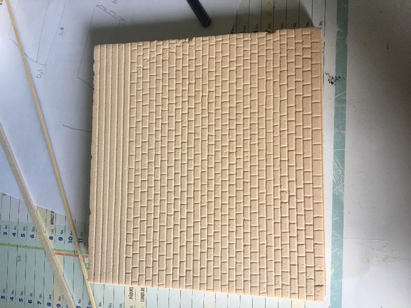

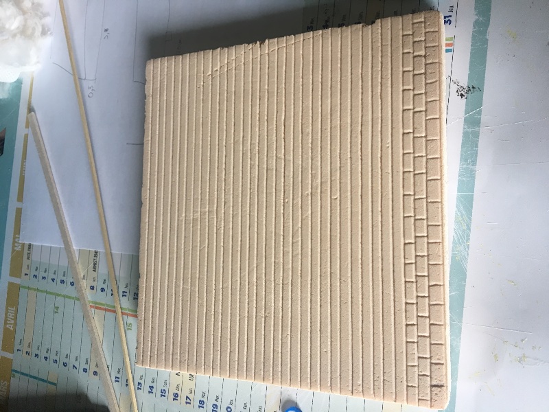

J’ai donc par la suite commencé à dessiner des pierres dans le polystyrène.Pour cela je trace des lignes parallèles à mon sol histoire d’avoir un « guide ».J’ai ensuite dessiner au crayon à papier toutes mes pierres à main levé pour avoir un aspect de vécu (arrondir les angles).

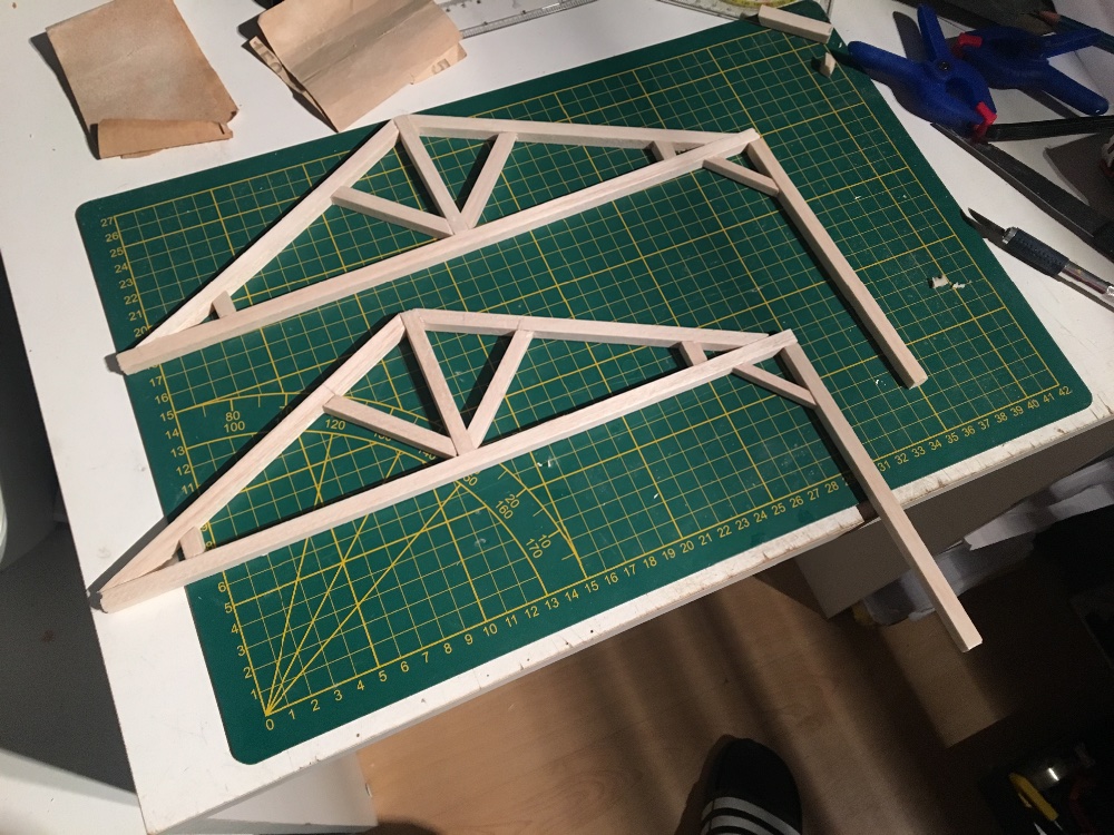

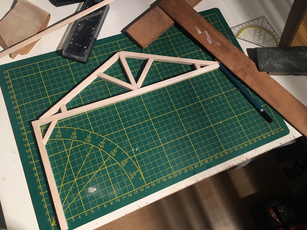

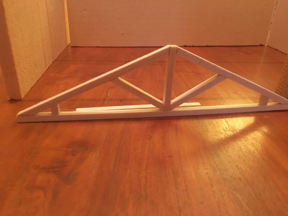

Pour la suite, je me suis attaqué à la charpente.Pour la concevoir j’ai cherché sur le forum les plans de charpentes que certains membres ont déposé.

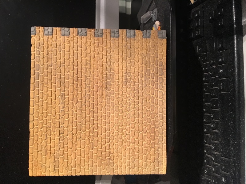

Par la suite j’ai essayé de vieillir mon mur avec différentes couleurs de peinture acrylique.Je suis pas mal content du résultat pour le moment.

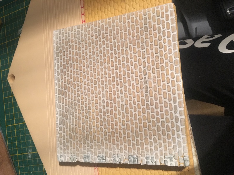

Une fois le mur sec je me suis attaqué aux joints .Pour cela j’ai suivi le tuto de Oliv présent sur le forum.Je n’avais pas de plâtre de Paris alors j’ai fais avec de l’enduit de rebouchage que je me sers généralement pour faire mes dioramas.
Je suis le tuto et jusque là tout allé bien.Mais le lendemain j’ai eu la bonne surprise de retrouver mon mur tout blanc et jusqu’au présent je n’arrive pas à redonner la couler d’origine à mon mur..
Le mur n’était pas encore sec à ce moment là.
