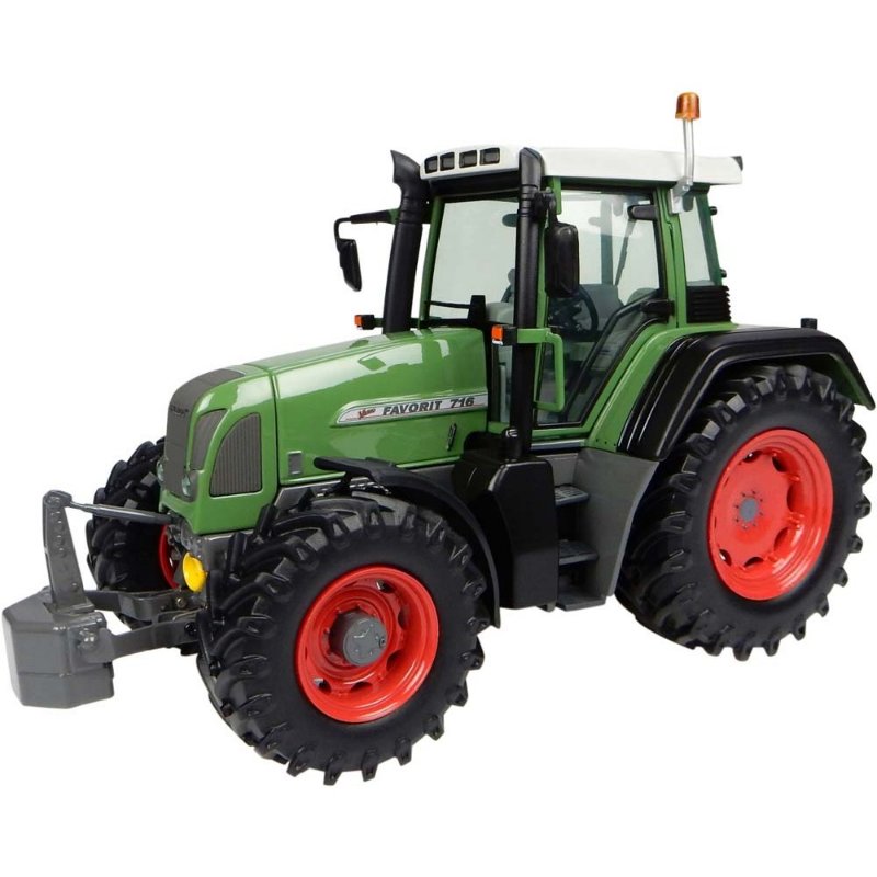

Partons de la base, le modèle de UH n'est pas tout vilain mais, il y a toujours un mais, le RAV ne me plaît pas, je ne sais pas dire ce qu'il y a mais quelque chose cloche pour moi, le RAR forcément est a gicler, mais jusqu'à présent je m'étais toujours arrangé pour le jarter sans en remettre un à la place.

Voici ma vision d'un Fendt: c'est un tracteur confortable qui possède une transmission a variation continue gage de confort une fois de plus mais aussi d'une très grande adaptabilité pour des travaux divers et variés.

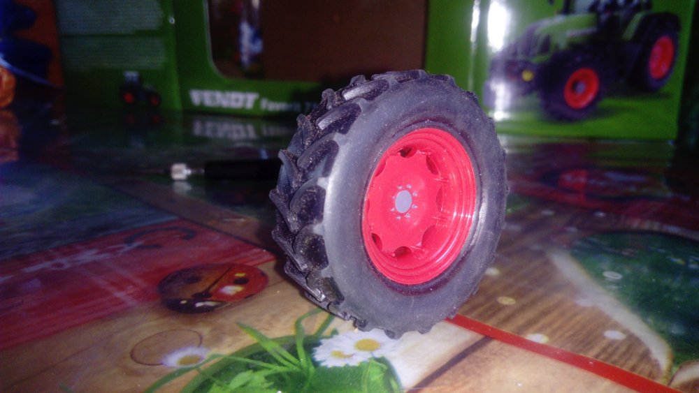

Je n'ai pas encore mon idée en tête mais m'arrive au magasin un retour d'un tracteur Siku. Il s'agit d'un 5445 avec chargeur sur lequel on avait un problème d'accroche d'outil, une pièce mal moulée, bref peu importe, le fournisseur me renvoie un tracteur pour le client. La commerciale est au courant de mes activités extra professionnelle et me dit "Garde le, t'en fera bien quelque chose !", je ne sais pas ce que j'en ferais mais le ramasse, les pneus sont jolis et ont un dessin typé Michelin et en tant que bon Auvergnat ça me plaît donc au pire ça ira dans la boîte à pneus.
Arrivé à la maison je prend mon pied à coulisse, le MF et le Fendt, les jantes se regardent pas la largeur c'est un peu petit mais ça tombe bien, ça sera visible par rapport aux pneus d'origine qui sont un peu costauds.
Je garde l'idée de ces pneus et on se bebrouillera bien pour réduire les jantes.

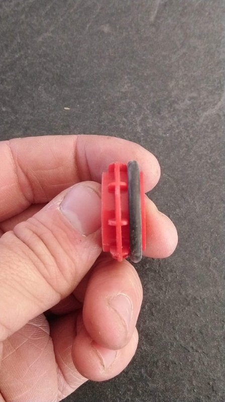

Le dessin est joli mais les flancs sont bien trop rentrés vers l'intérieur, je trouve donc une petite solution pour élargir cet entre flanc qui me dérange, plus à l'arrière que l'avant mais l'un comme l'autre font bizarre. J'insère un joint torique sur la jante, dans l'ordre on aura donc flanc intérieur, bourlet de la jante (moulé pour maintenir les pneus d'origine), joint torique et flanc extérieur. De cette manière les deux flancs s'éloignent et donc prennent une forme plus agréable à l'œil.
Voilà, on ne sait pas encore ce que l'on va faire de ce tracteur mais on sait quels pneus il aura.

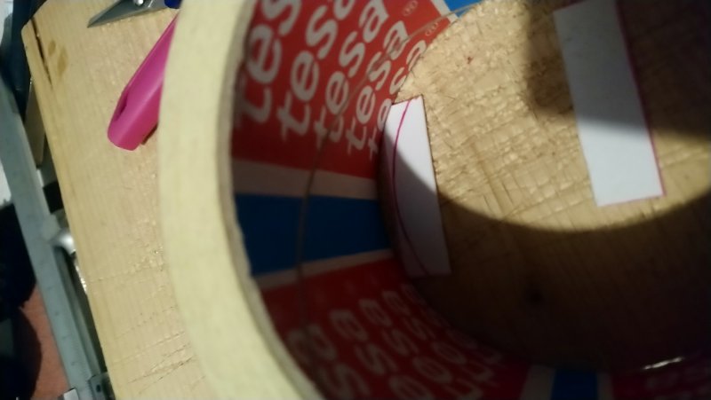

Je me suis dessiné sur une plaque un gabarit avec ce qui me traînait sous la main, un rouleau de papier cache, comme ça j'ai les deux mêmes courbes.

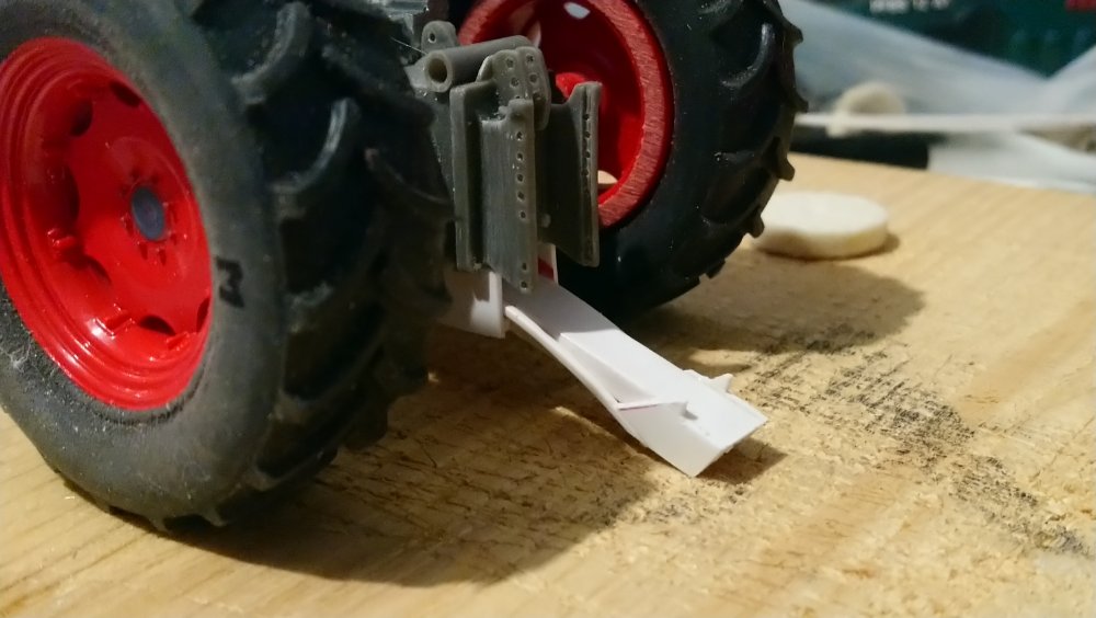

Je tord quatre carrés de 1mm en suivant au mieux la courbe et j'en deux colle en place.
J'ajoute une entretoise et la partie châssis est faite.

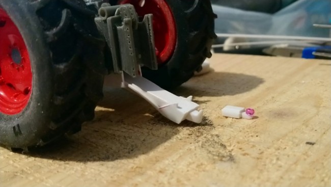

Pour la partie mobile, je prends mes deux autres carrés courbés que je colle sur un U, type UPN de 7mm de large par 4. J'ajoute une petite plaque de 0.75 en bout grossièrement coupée. On joue de la lime une fois en place pour avoir les même plaques, une fois collées c'est pour moi plus simple à tenir avec mes gros doigts potelés.
Je fais un petit crochet et je m'amuse à faire un petit attelage a boule type k80, on pourra pas mettre les deux en place mais un petit accessoire c'est toujours bien.
