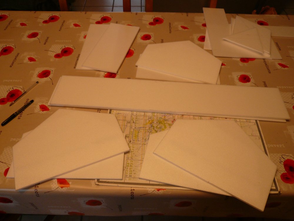

J'utilise toujours du Dépron
Traçage des pierres

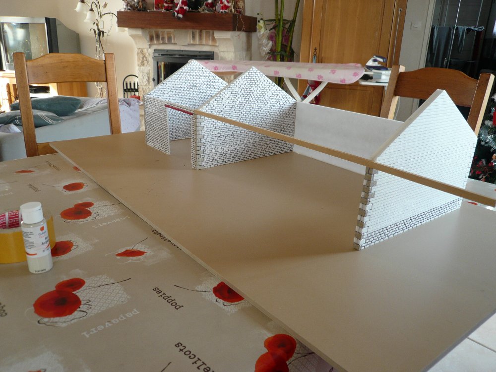

premier assenblage

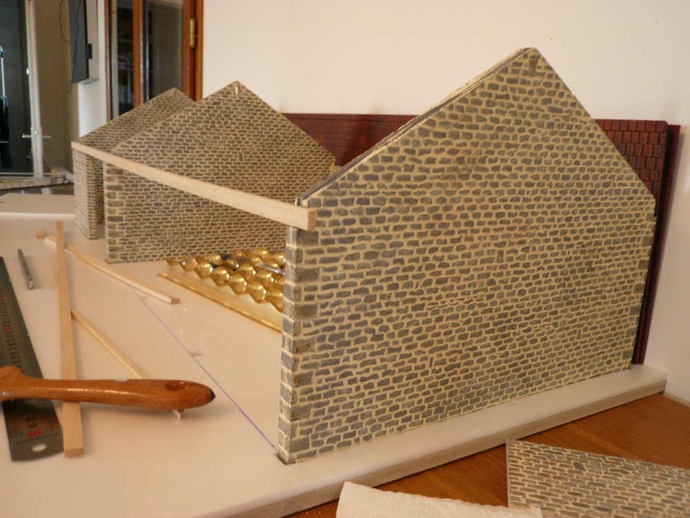

Jointage des pierres. Merci a Oliv pour son tuto sur le mur en brique

Superbe le rendu des murs!
Peux-tu détailler un peu ta méthode? Tu fais le tracé avec une pointe de stylo bille? ou autre?
Tu utilise quelle type de peinture/autre pour les pierres en gris et le jointoiement en beige? Le rendu me plait vraiment :ok: Si la recette n'est pas secrète :taire:

Rien de secret puisque je suis parti du tuto d'Oliv (rubrique truc et astuce: création d'un mur en brique) pour faire le jointage des pierres.
Commençons par le début / polystyrène Dépron et traçage des pierres au stylo bille noir.
Pour la couleur , brossage en gris ( peinture acrylique)
pour les joints du platre pour faire des figurines ( merci a mes enfants) :D mélanger avec de la peinture. pour avoir la même couleur, j'avais pris soin de peser chaque ingrédient .
puis quelques touches de couleur sous forme de lavi ( terre de sienne naturelle et taupe foncé) puis rebrossage en gris avec un pinceau très large pour ne pas toucher les joints
si tu veux plus n'hésite pas à me faire un mp
