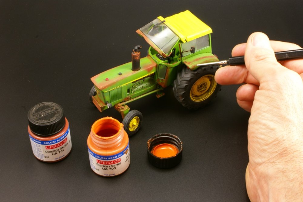

le JD reçoit une couche de vernis mat A MIG 089, puis après 24h de séchage, il reçoit de premières traces de patine evec du « rainmarks effect – streaking effects de chez MIG Ammo
Photo 01.JPG (94.25 Kio) Vu 10052 fois
pour coller à la photo, un premier voile de couleur rouille est appliqué à différents endroits à l’aérographe.
Photo 02.JPG (106.86 Kio) Vu 10052 fois

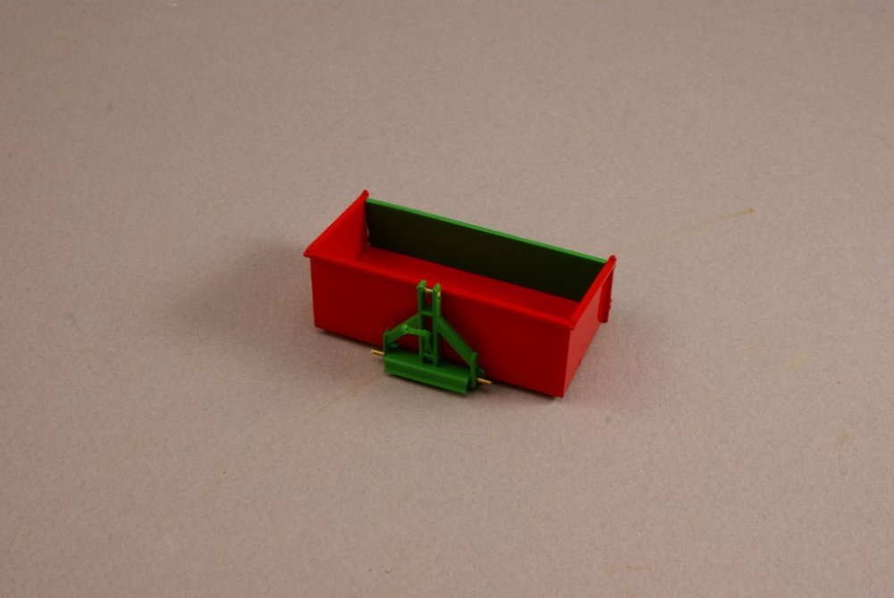

je souhaitais mettre quelque chose derrière le tracteur, et la petite benne remportée à Fontaines (lot remis à tous les participants du challenge par MiniToys) tombait à point nommé !
Photo 03.JPG (89.67 Kio) Vu 10052 fois
Photo 04.JPG (89.26 Kio) Vu 10052 fois
la benne reçoit une couche de primaire blanc
Photo 05.JPG (88.18 Kio) Vu 10052 fois

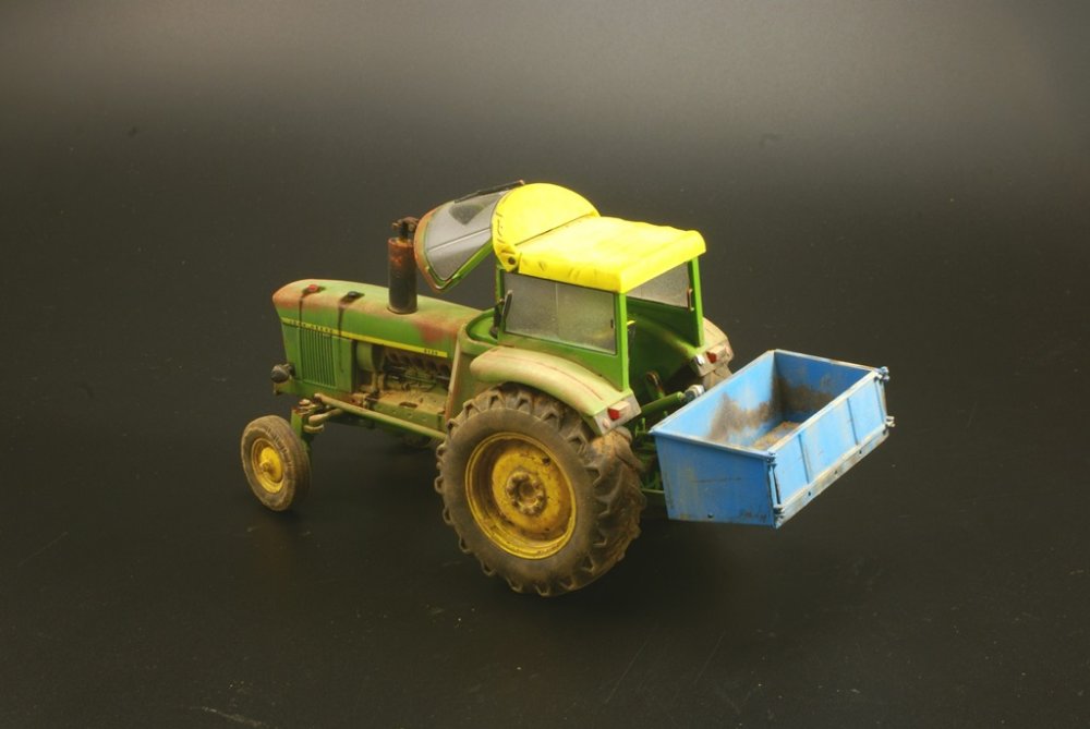

puis une couche de couleur rouille UA 701 Lifecolor
Photo 06.JPG (82.1 Kio) Vu 10052 fois
on applique ensuite plusieurs voiles de chipping fluid de chez MIG Ammo (ce n'est rien de plus que de la laque à cheveux!!!)
Photo 07.JPG (94.18 Kio) Vu 10052 fois
une fois le produit bien sec, on applique le couleur finale
Photo 08.JPG (89.18 Kio) Vu 10052 fois
la couleur bien sèche on utilise une brosse plate assez rigide, trempée dans l’eau et ont vient frotter les zones de peinture bleue à écailler
Photo 09.JPG (92.84 Kio) Vu 10052 fois
il est aussi possible d’utiliser un cure-dents légèrement humide pour reproduire des rayures sur les flancs de la benne.
Photo 10.JPG (89.96 Kio) Vu 10052 fois

on enlèvera la peinture aux endroits les plus soumis aux frottements et à l’usure
Photo 11.JPG (91.3 Kio) Vu 10046 fois
pour stopper l’effet du chipping fluid (ce produit n’est ni plus ni moins que de la laque à cheveux qui se dissout à l’eau) on applique un voile de verni mat
Photo 12.JPG (101.26 Kio) Vu 10046 fois

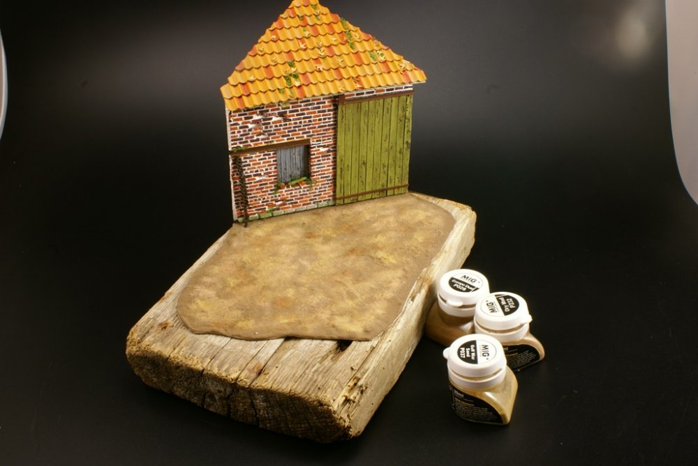

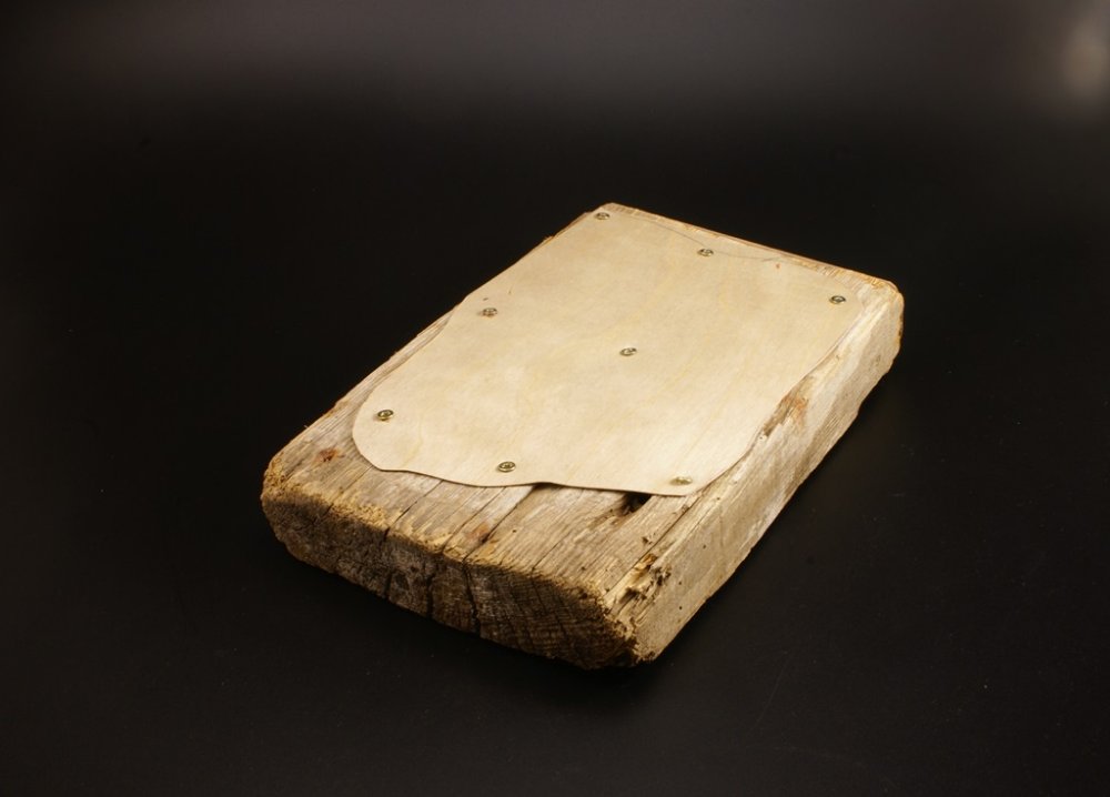

souhaitant être original, le socle est réalisé dans une vielle planche récupérée dans la cour de la ferme du grand père. La base du diorama est figurée avec une feuille de bois que l’on utilise en radio modélisme.
Photo 19.JPG (82.48 Kio) Vu 10046 fois
le sol, colle à carrelage + 30% de pigments est appliqué avec une spatule
Photo 20.JPG (108.78 Kio) Vu 10046 fois

une fois le sol sec, la maison est collée et le sol recouvert de pigments.

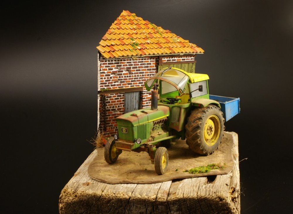

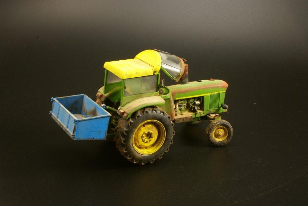

le tracteur terminé
Photo 23.JPG (91.26 Kio) Vu 10043 fois
Photo 24.JPG (88.37 Kio) Vu 10043 fois
Photo 25.JPG (90.49 Kio) Vu 10043 fois

le diorama est agrémenté de quelques feuilles, d’herbe et de quelques accessoires
Photo 30.JPG (180.04 Kio) Vu 10042 fois

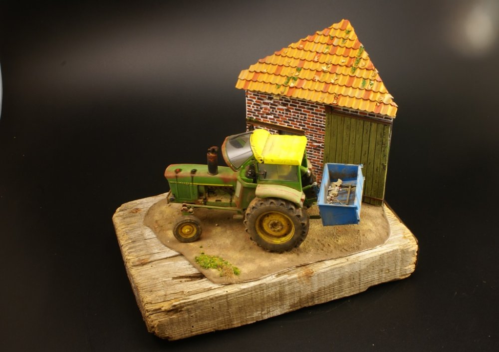

la benne reçoit aussi des pigments et des cailloux de différentes tailles ainsi que des outils.
Photo 31.JPG (137.97 Kio) Vu 10042 fois
Photo 32.JPG (118.07 Kio) Vu 10042 fois
Photo 33.JPG (125.77 Kio) Vu 10042 fois
Photo 34.JPG (160.38 Kio) Vu 10042 fois
Photo 35.JPG (145.7 Kio) Vu 10042 fois
