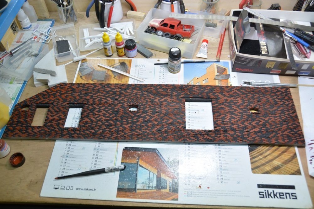

Bonsoir à tous, je vous présente la réalisation d'un bâtiment inspiré de la ferme où je travaille l'été.
Je vous présente donc dans un premier temps la réalisation d'un mur en briques réaliste, cela faisait plusieurs années que je discuté de cette technique avec oliv et avec l'exposition de Beauvais qui approchais, j'en aie profité pour me faire plaisir.

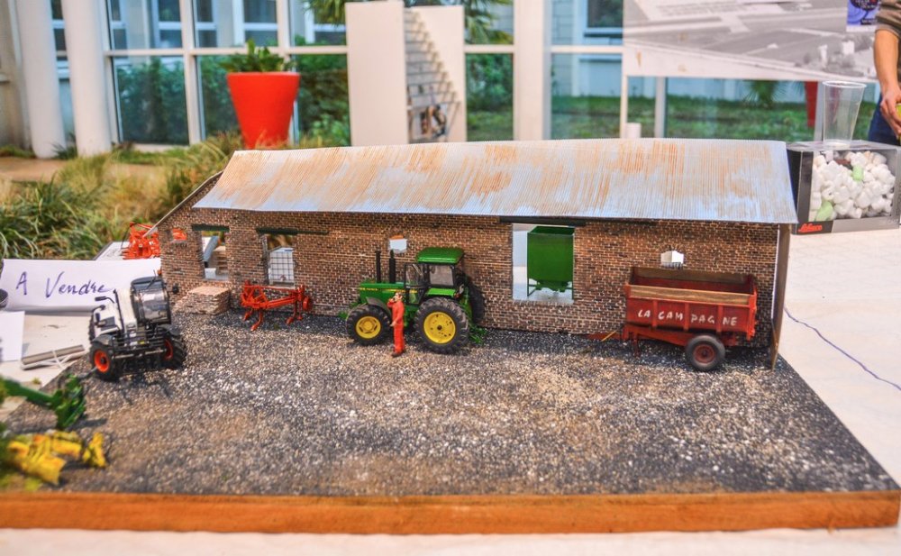

À savoir que ce dio était visible à Beauvais sur mon stand, quand je l'ai présenté, il n'était pas fini, toutes les tôle sont provisoire.
Pour la petite histoire, j'ai mis une semaine à faire ce dio rien que pour le mur en me couchant à 4 heure du matin, et le matin de l’expo de Beauvais a une heure du matin je posé la cour collée le mure sur le dio et posé le toi provisoire, a deux heures du matin, j'allais me coucher pour me lever quelques heures après à 6:30, cette semaine de travail a était très dure, mais ça ma rappelé une citation qui était sur le profil d’un membre sur l'ancienne plateforme, de souvenir elle disait qu'il fallait faire attention l'heure que l'on se coucher, car ont risqué de ce croisé dans l’escalier :D
Si jamais vous voulait en savoir plus sur la réalisation de ce mur, je répondrais à vos questions avec plaisir, à savoir que la technique utilisée est très proche de celle qu'utilise oliv, que je remercie encore pour ses conseils.

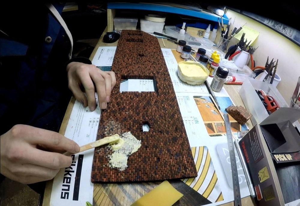

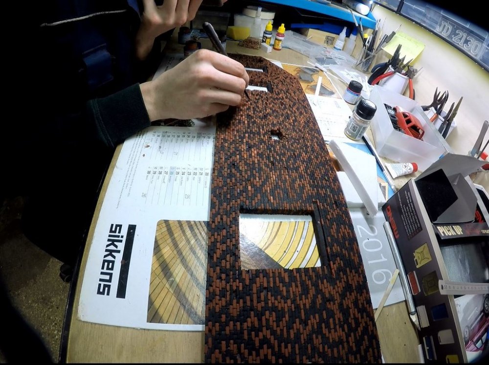

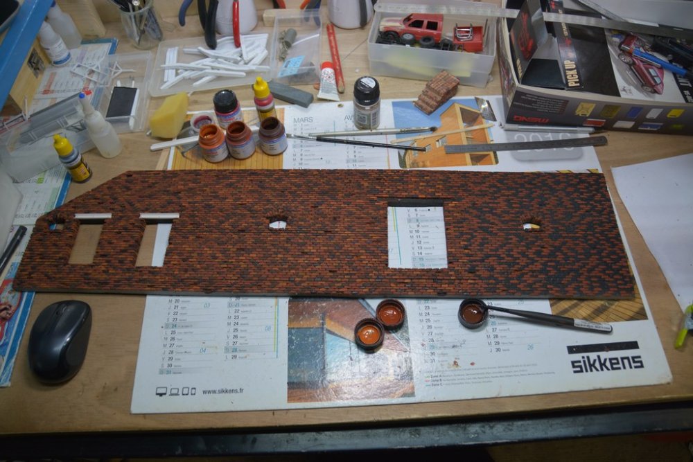

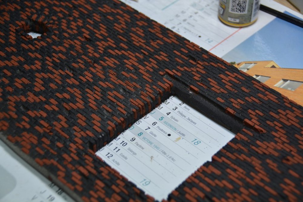

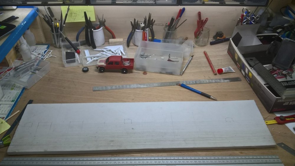

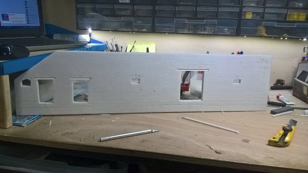

- Dans un premier temps traçage des ouvertures (porte, fenêtre,.....)

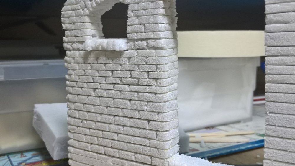

- Ensuite traçage des lignes au cutter, pour ma part j'ai repassé une lame de scie du côté lisse dans les rainure pour ragrandir légèrement le joint

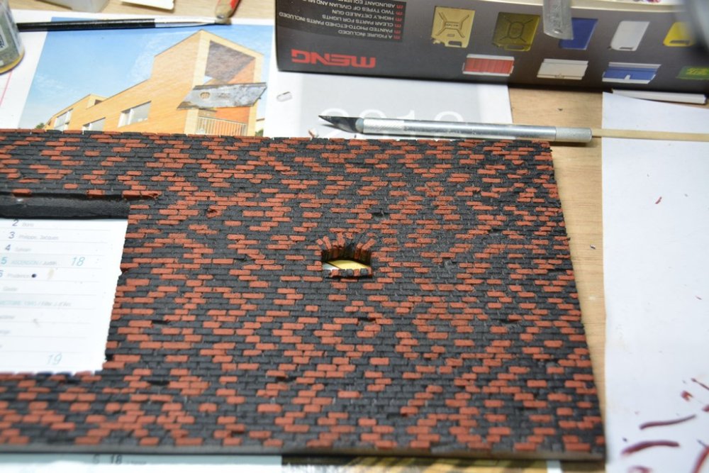

- Puis avec un scalpel, j'ai réalisé mon dessin de brique et créer des irrégularités (fait sauté des briques pour donner un effet vieilli)

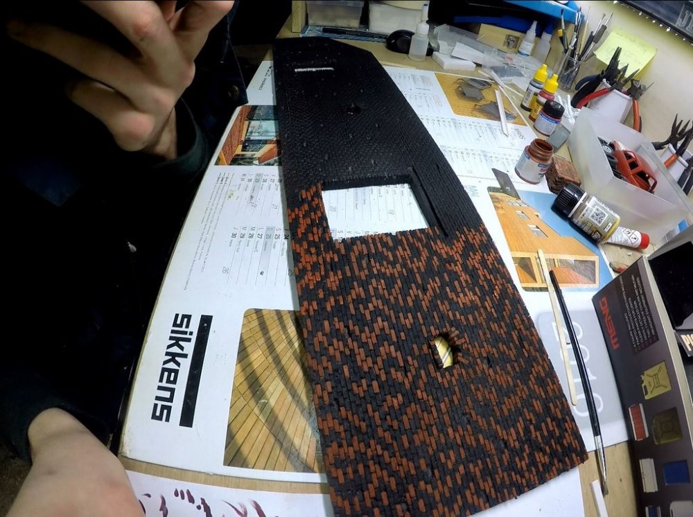

- Après, viens l'étape de l'apprêt, je conseille un apprêt noir, car si pour l'étape de peinture, on fait un vaut, ça ne dérange pas et ça peut donner un bel effet aux briques de plus le contraste est meilleur

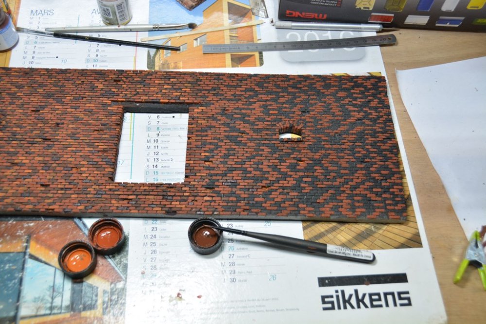

- On continue avec l'étape de la peinture brique par brique, un bon pétage de plomb a passer :punch:

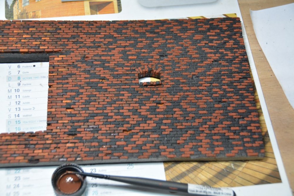

En tout, j'ai deux teintes de marron, une teinte de jaune très foncé et un mélange spécial, un violet très foncé pour imiter la teinte d'une brique trop cuite.

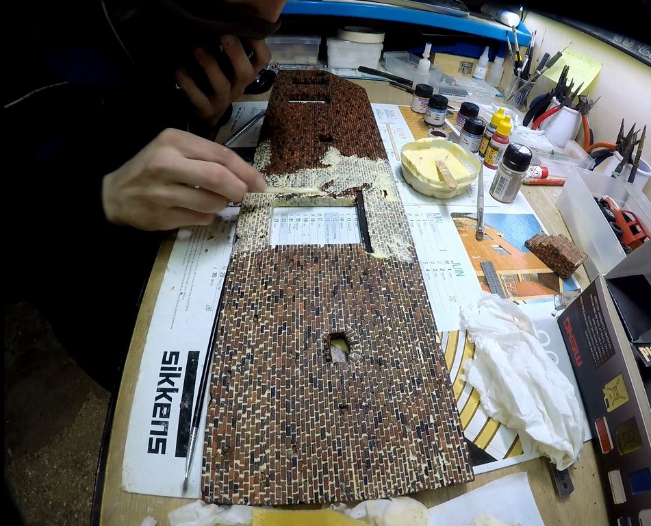

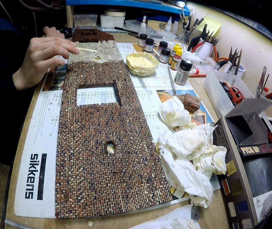

- Ensuite, viens l'étape des joints, donc plâtre fin et dans mon cas mélangé a un colorant jaune, cette étape se divise en quatre parties, on applique, on étale, on essuie et enfin, on nettoie le mure
Vous voilà avec un beau mure réaliste, quand je continuerais le dio je ferais les étapes de la réalisation de la charpente.
Au programme prochainement un vrai aménagement de la cour, pose des porte coulissante, réalisation d'une vraie charpente avec éclairage et toi en ardoise, et pose du parquet en bois pour le quai (idem que le vrai).
Si jamais ça intéresser vraiment, j'ai réalisé une vidéo de la fabrication du mur (de la peinture de toutes les briques jusqu’à la réalisation des joints)
Bonne soirée

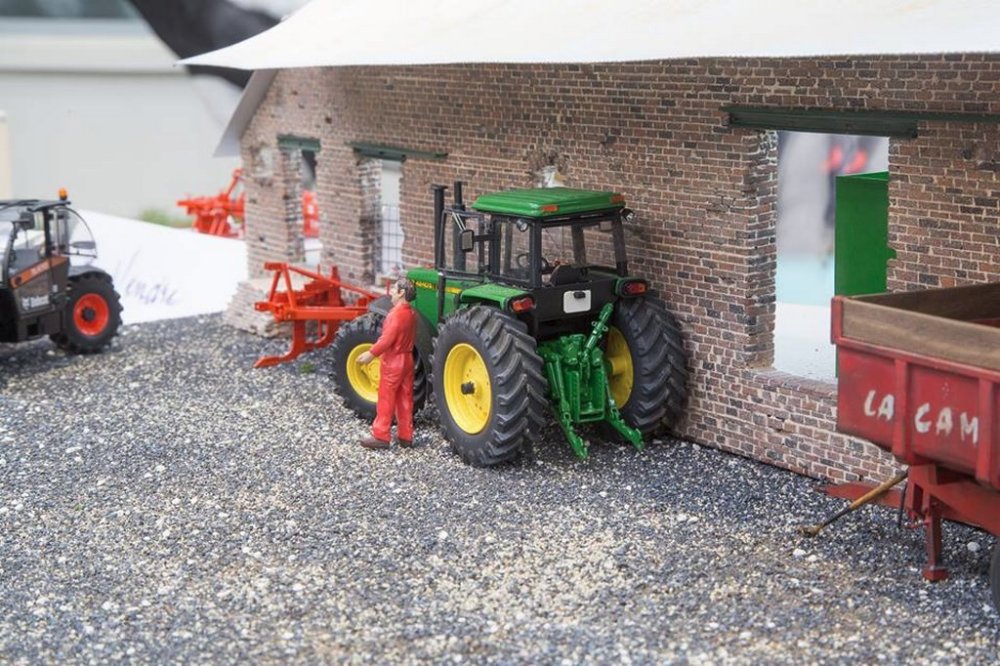

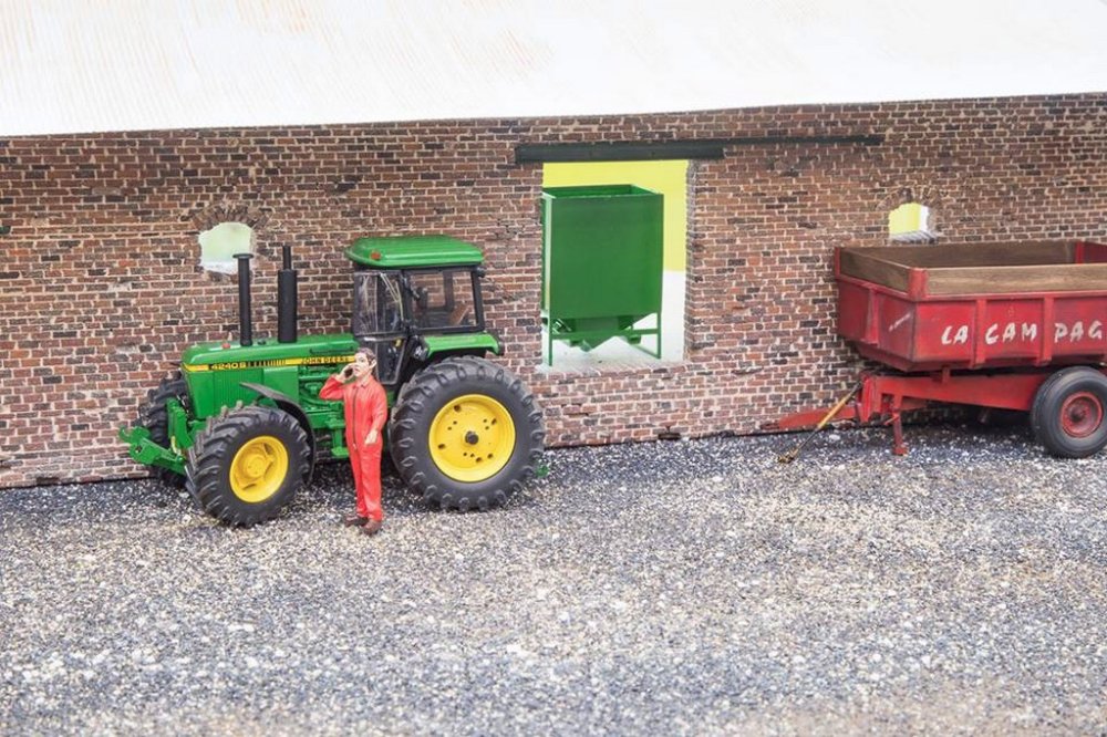

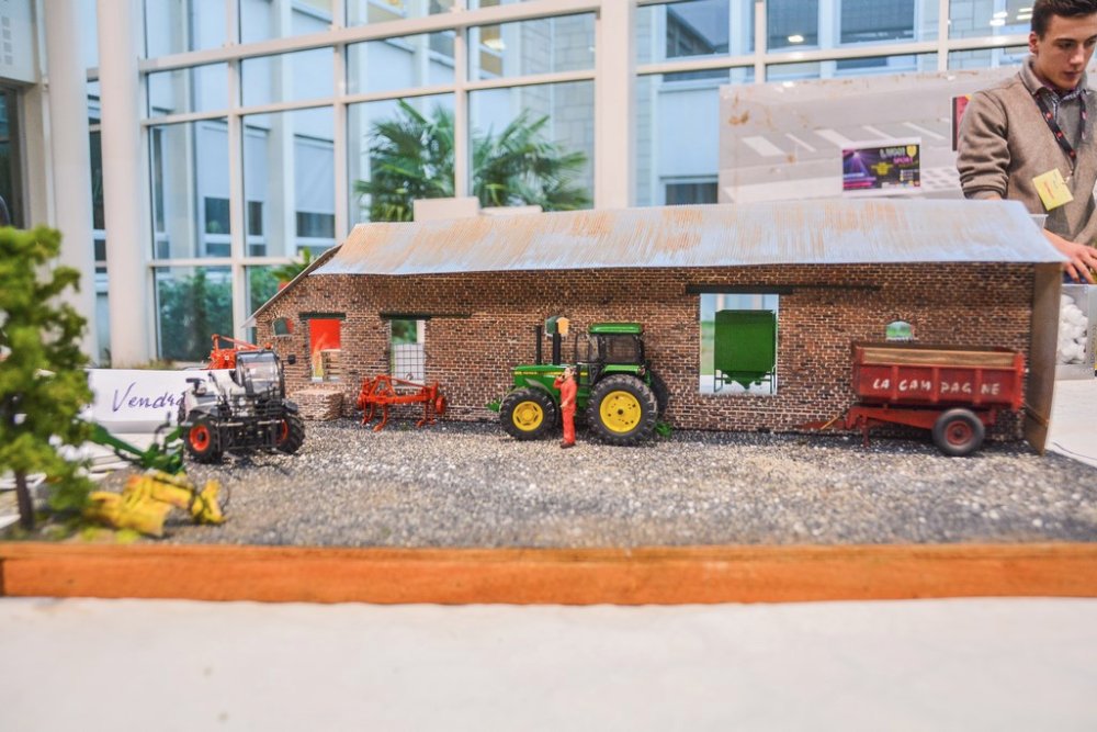

Suite et fin avec la présentation a Beauvais, encore merci a Clément pour certaine photos
J'ai l'impression d'avoir une perte de qualité avec mes photos?
Bonne soirée
