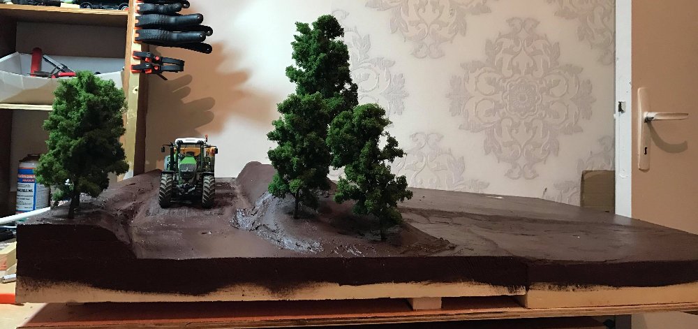

Première étape, donc nous avons le support ( ici 80 x 100 cm ), plus qu'a penser quoi faire avec ce polystyrène extrudé ! Matériau généralement utilisé pour l'isolation, peu cher pour sa quantité, plusieurs épaisseur possibles ( 20, 40, 50 et meme 80mm il me semble ) et en planche de 60 x 125 cm. Du moins c'est ce que j'ai trouvé. Simple a travailler, et on peut très bien faire un assemblage de bloc pour faire colline ou talus ... Et quand vous coupez ou tailler le polystyrène, faire ça dans un endroit qui ne craint pas trop ou avoir un aspirateur a portée de main :sadic:
Donc je suis partit sur un dio avec un bout de champ, un chemin le long. Le tout avec un peu de relief et de la végétation.

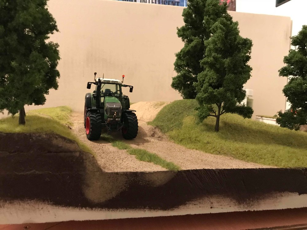

Un peu d'enduit pour combler les trou entre les bloc styrène, un coup de peinture. Test avec les arbres histoire de se donner une idée .

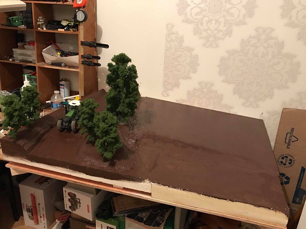

Pour avoir une bonne base de sol ensuite, j'ai appliqué un mélange d’eau et de colle a bois vinylique sur tout le "sol". Recouvert d'une couche de terre fine.
On laisse bien sécher le tout et on penche la planche pour enlever le surplus de terre. Ce n'est pas impeccable mais je peut toujours rajouter un peu de terre lors d'une expo ou quoi dans le champ pour un meilleur rendu, fin ça on va le ester d'ici peu !

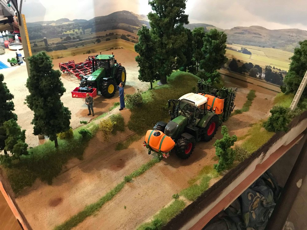

Puis le Grass Master fait son entrée histoire de donner un peu de vie a ce coin campagne.

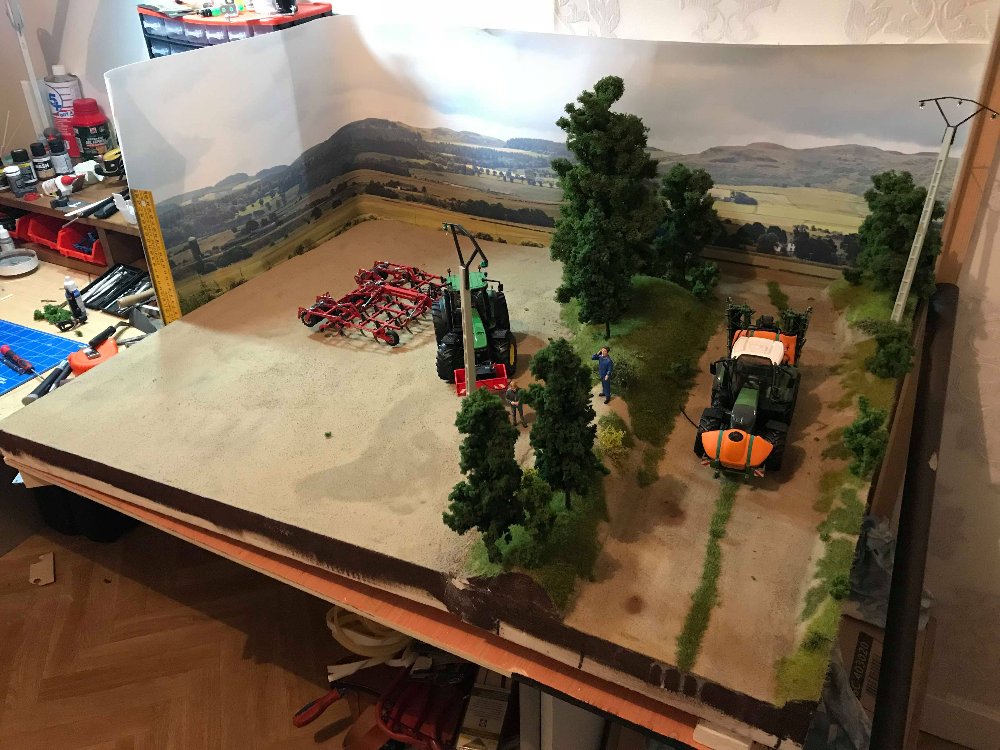

Ajout de poteaux électriques, arbustres et j'en passe ! Et donc le voici a l'heure actuelle en Janvier 2018. Je doit encore le le support pour le poster de fonc, c'est monté a blanc pour les photos.

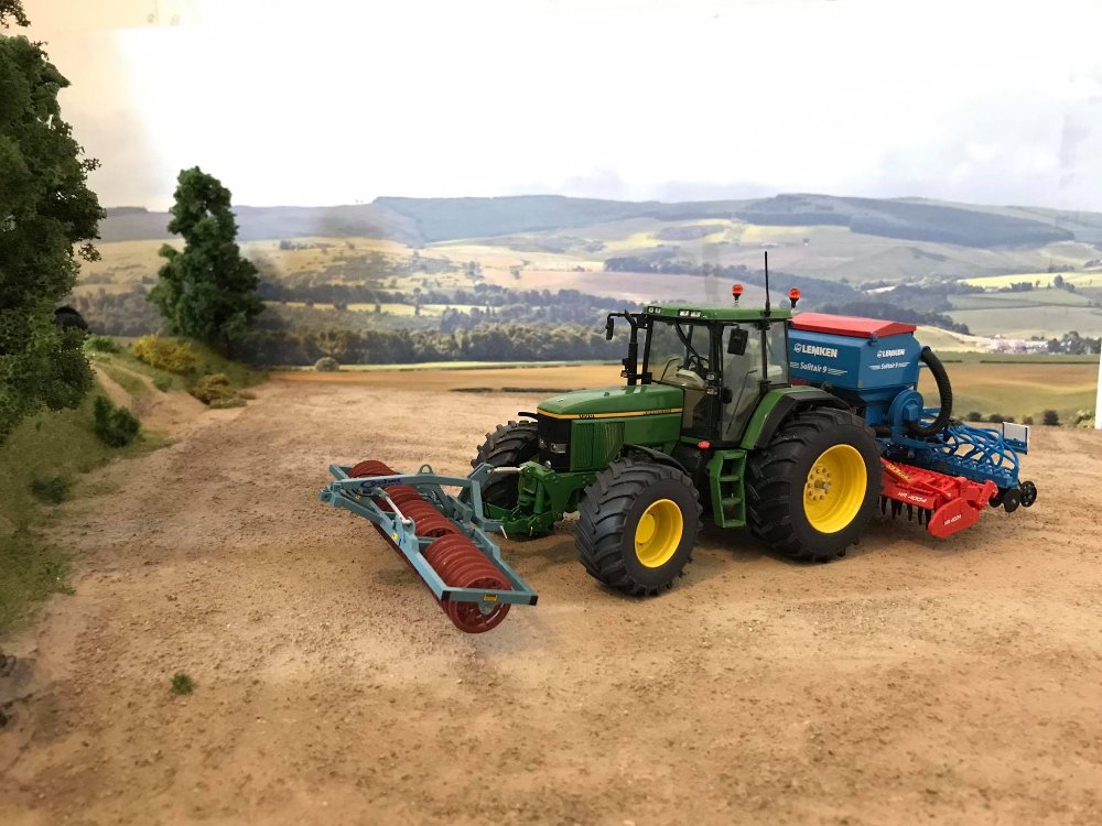

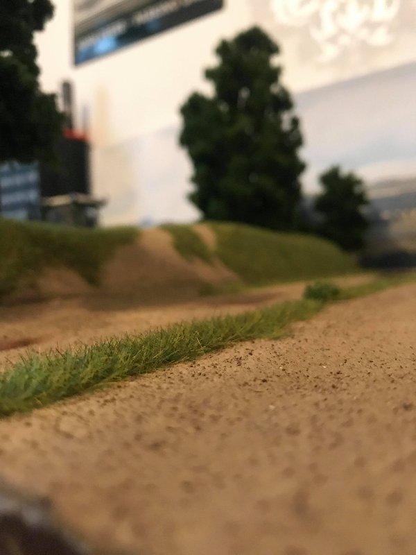

Photos diverses et variées faite sur ce dio durant les mois précédents sauf la dernière qui est de ce matin avec le Cochet reçu dans la semaine :P
