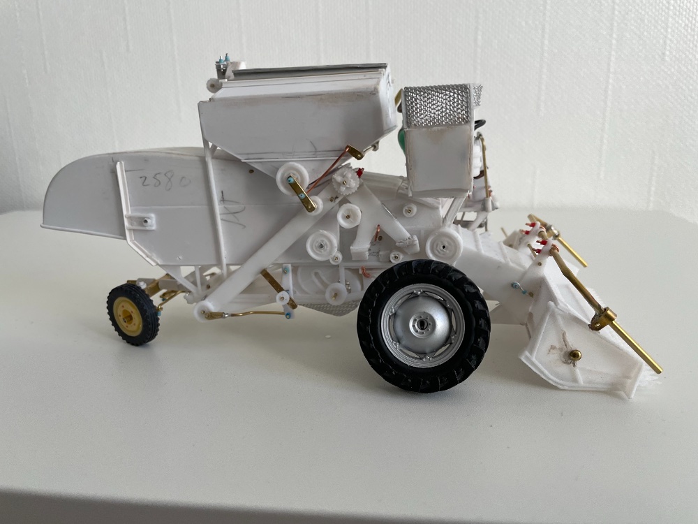

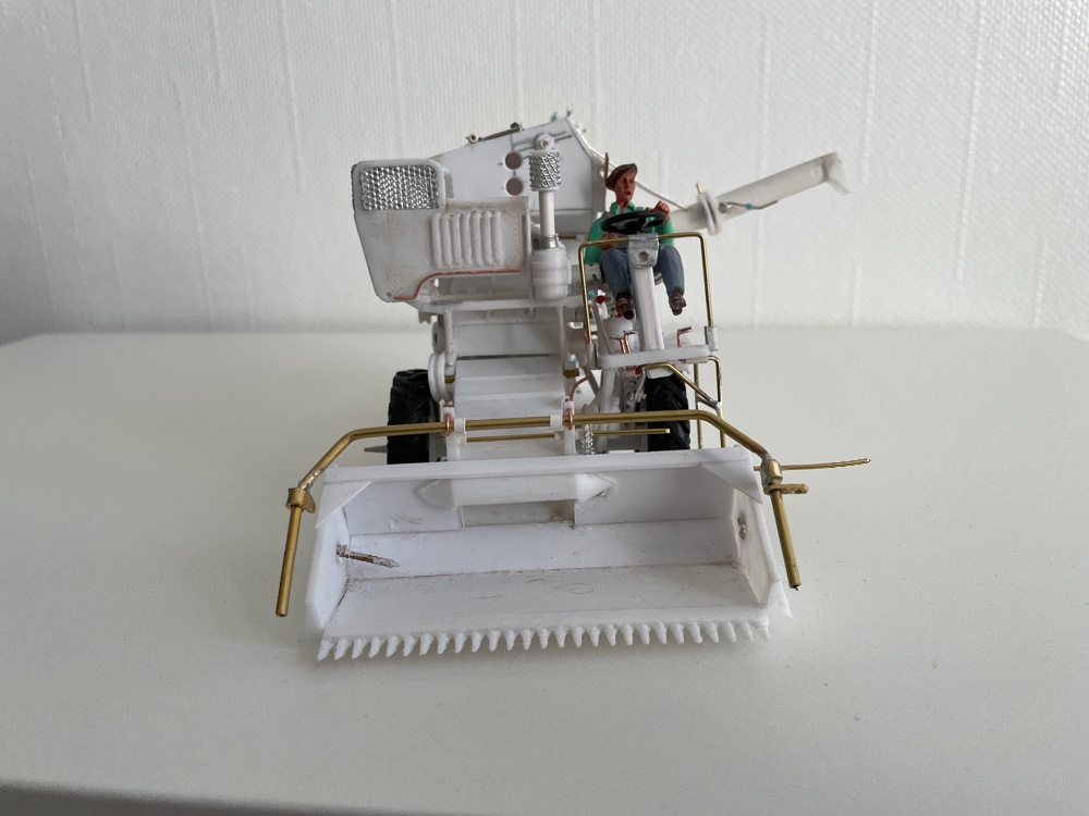

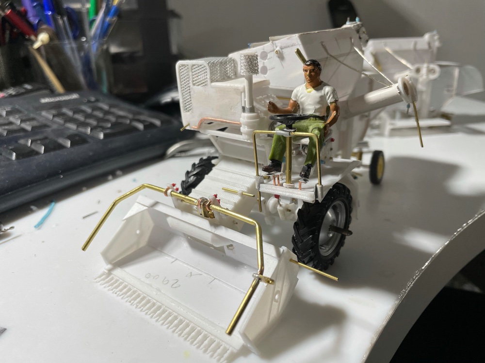

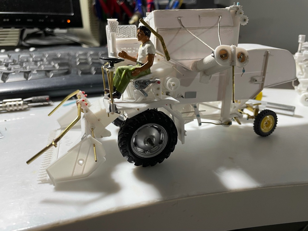

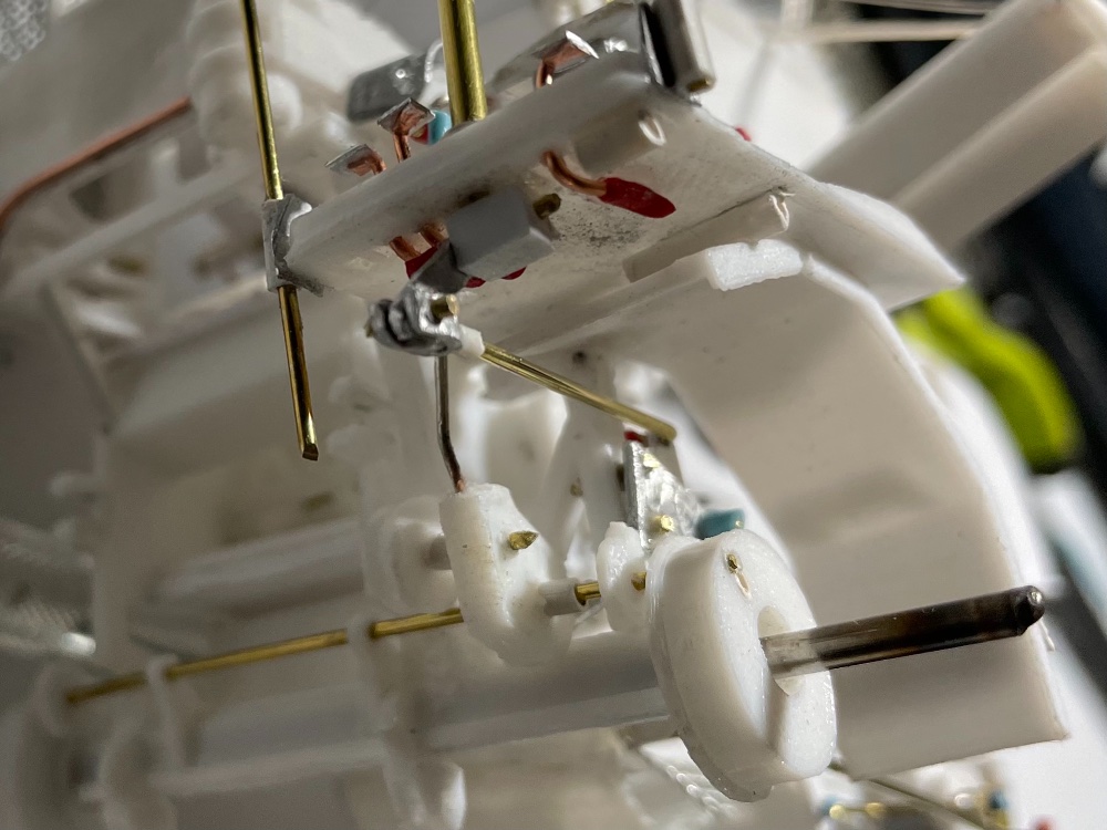

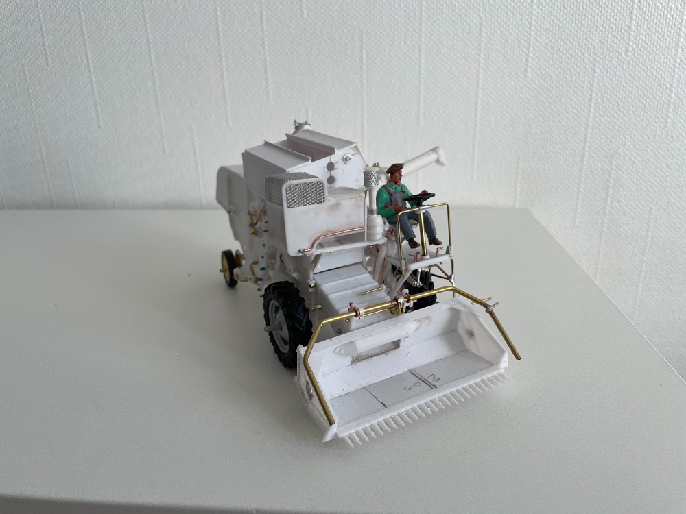

Fabrication de la première plate forme de conduite, c’est la galère de faire tout passer dans si peu de place, je suis obligé de tricher 🤪

Merci Thierry

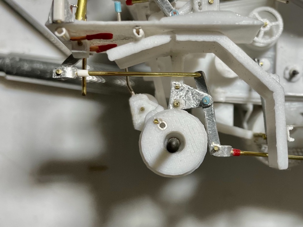

Normalement je laisse du jeu
Puis quelques temps après peinture (15mm) je mets en mouvement toutes les pièces mobiles
Je démonte quelques éléments qui sont facilement accessibles Capot, moteur, vis de vidange etc
Les secoueurs , le bac à poussière , l’intérieur de la machine , sont démonter peint et poser dans la machine ( avec protection) avant de peindre l’extérieur de la machine

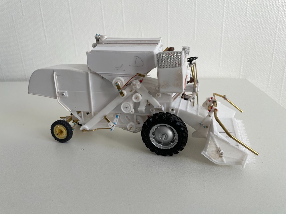

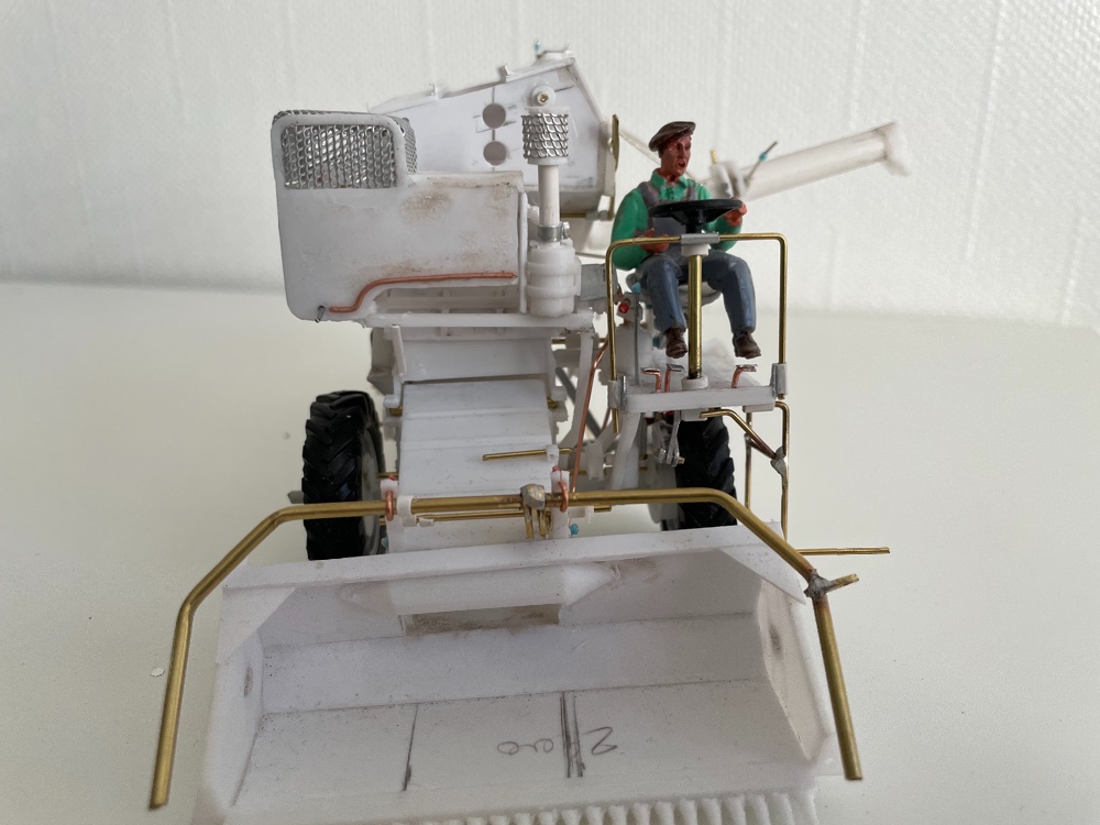

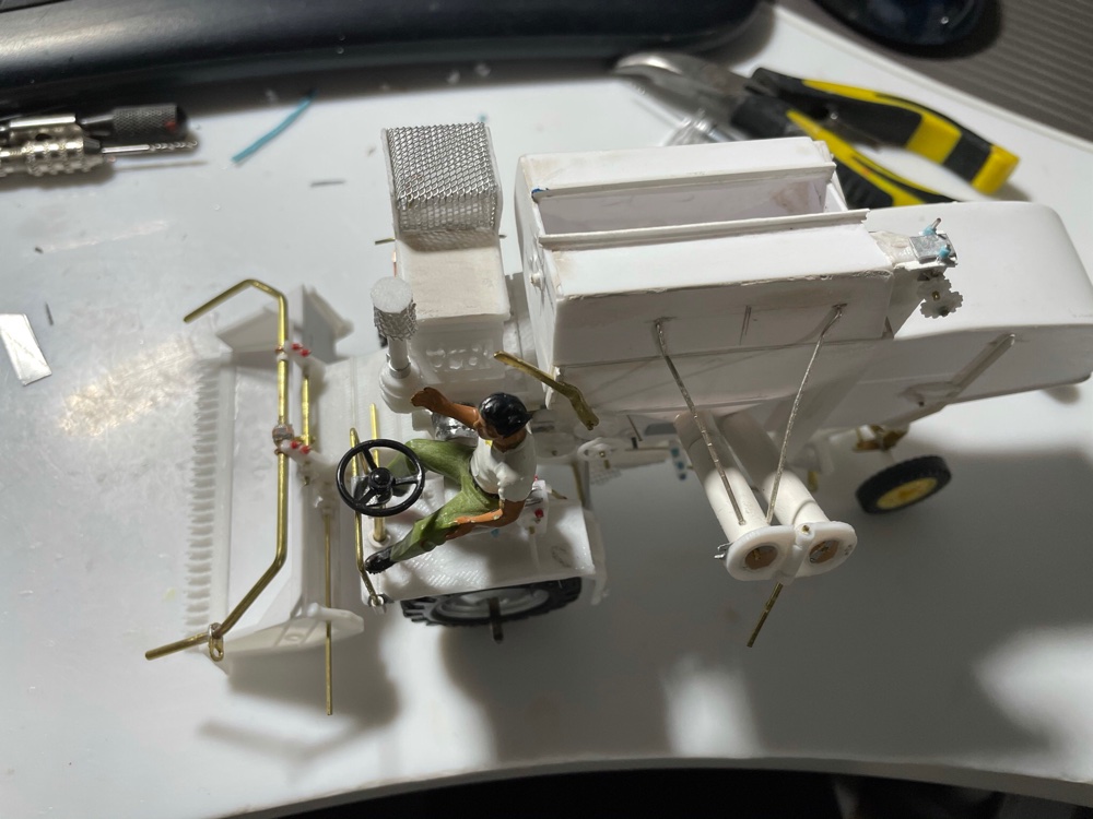

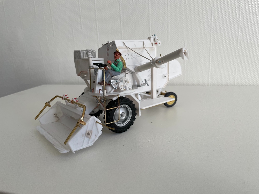

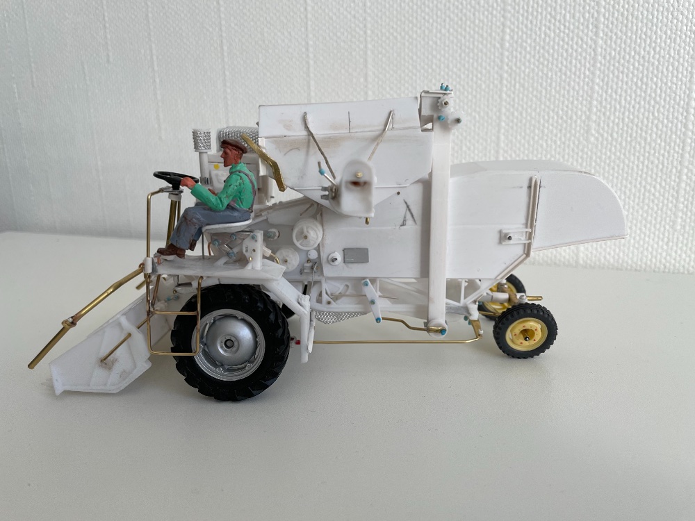

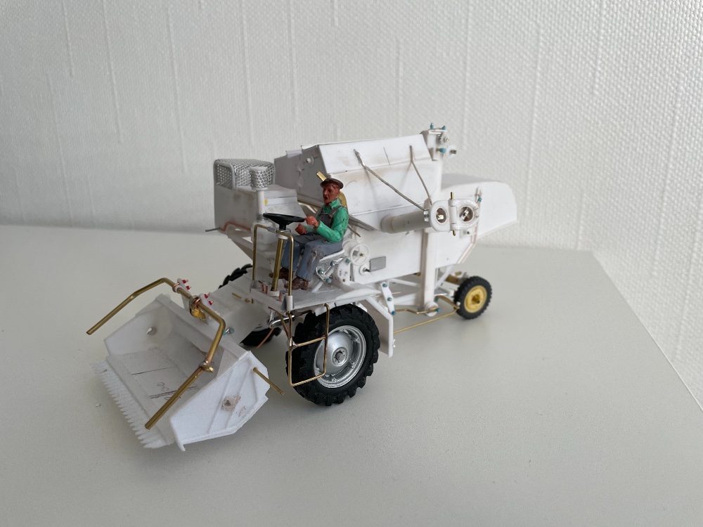

Un peu de travail ce week-end
Bientôt début des coupes
