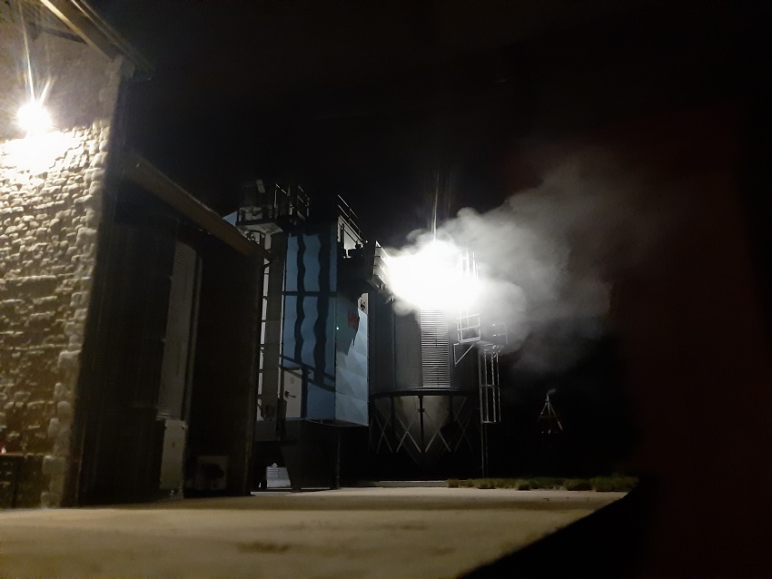

#500et l'autre grosse évolution concerne le stockage et plus précisément le séchoir .
Un peu de dynamique a été ajoutée avec la greffe d'un générateur de fumée miniature radiocommandé
le générateur en question
malheureusement pour greffer tout ça il a fallu ajourer derrière les grilles d'extraction, donc pas le choix de tout casser , mais le jeu en valait la chandelle
il a fallu créer un accès pour pouvoir bosser ensuite dedans sans trop de mal
pour rendre dynamique le souffle , il a fallu créer une boite dans laquelle se trouveraient deux microventilateurs pour doper le flux d'air et injecter la fumée , la machine seule n'avait pas le bon effet ça faisait un filet de fumée
une fois le tout re-assemblé et de nuit, l'effet est plutôt sympa
bon comme d'hab, ça fait un moment que j'y réfléchis et qu'on m'y encourage au cours d'expos, évidement ça m'a pété 10 jours avant l'expo, histoire de faire ça sereinement
